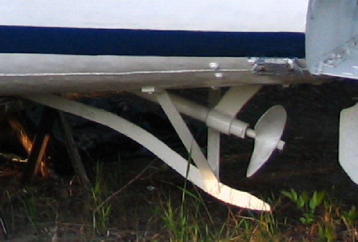

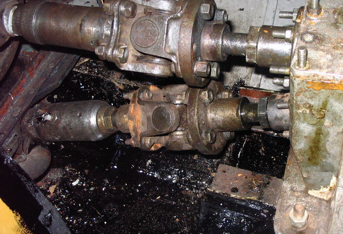

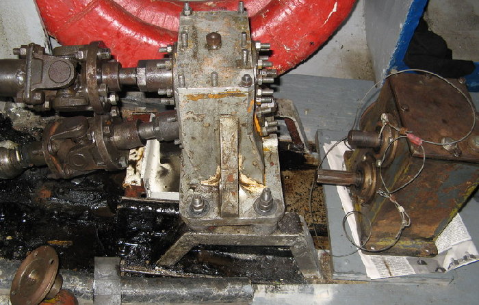

Продолжаю свою "Баркасовскую" тему-вопрос, в которой сейчас не могу свободно участвовать.
Как я понял, есть возможность того, что у меня в дейдвуде не установлен опорный подшипник, а упор воспринимался старым редуктором. При установке нового редуктора такая схема работать не может из-за передачи вращающего момента через кардан под углом. Есть ли возможность несложного решения данной проблемы со встраиванием упорного в дейдвуд в моем случае?

Была в "селедках". Причины - изношенность шестерен, отсутствие реверса.

Я не специалист в валовых линиях, но судя по фото там упор, вроде как есть. У меня без упора, имеет такой вид.
Назва:  Фото006000.jpg
Переглядів: 819
Розмір:  365,2 КБ

"... гребной вал со снятым редуктором по оси свободно не ходит..." У меня с открученным редуктором ходит свободно. Скорее всего там все же упорные есть, но убедится не мешает, разобрав узел.

для того редуктора что ты купил, красивого решения нет. Красиво будет только с установкой углового V- образного напр. стреловского (КСовский как у поповича тебе навскидку не подойдет т.к. ведущий и ведомый валы в разных вертикальных плоскостях)
Если ты все же упрешь вал в упорный подшипник, вибрация и износ редукора из за параллельности его валов убьют всю выгоду... + в этом случае тебе придется переносить редуктор где то на пол метра сторону носа... (добавляем упорный подшипник и кардам между валом и редуктором) а єто значит удлиннять кардан между редуктором и двигом что полностью сделает систему нежизнеспособной

давай глянем критически на ту конструкцию что у тебя была (на примере твоего фото). Мы видим, что между двигом и ведомым валом у тебя кардан, что собснна нормально т.к. двиг должен быть на подушках и априори должен двигаться относительно редуктора да и некоторая несоосность тут позволяется... Так же мы видим что между ГВ и редуктором у тебя ОПЯТЬ кардан!!! это говорит о том, что ГВ и соотв вал редуктора ТОЖЕ несоосны!
вот тебе и причина того что раздолбало "родной редуктор"
По законам жанра несоосность терпима только для оси коленвала двигателя и ведущего вала редуктора!, ведомый вал редуктора и гребной вал (ГВ) обязаны быть соосны и закреплены жестко.... иначе не будэ щастя николы... або буде але поганеньке і дуже недовго
рассмотрим вариант установки стреловского редуктора - для этого тебе придется немного удлинить ГВ, посадить на его торец фланец, состыковать его жестко с валом редуктора, изваять основания под опоры редуктора (опоры аналогичны КСовским на фото поповича) и собснна выставить композицию редуктор-ГВ так чтобы все было жестко и вал крутился в дейдвуде без затираний и проч... далее, памятуя про позволительность некоторой несоосности двигателя-редуктора состыковать КВ двига с фланцем редуктора карданом (должно быть две крестовины) или гранатой (шрусом)...
Если все это в сборе запускается и работает - придется к месту водителя тянуть тягу(штангу) переключения реверса, там надо или пруток или трубка но не менее 10мм диаметра ибо усилие ацкое, ну и соответственно - ручку переключения реверса (помня про ацкое усилие длина ручки не менее 700мм)... снова запускаем, снова все ок.... а дальше прикол... сбрасываем на воду, запускаем двиг на нейтрали, врубаем ход... приплыли... двиг заглох... эта потому что наверняка после спуска корпус сыграет и ГВ зажмет в дейдвуде, здесь вспомнив редуктор и его мать было бы приятно обнаружить что при установке лап редуктора на сварные опоры между лапами и опорами мы таки вставили деревянные клинья которые можно или подколотить дальше или стесать дабы выставить систему с учетом деформации корпуса... ну а дальше поехали...
