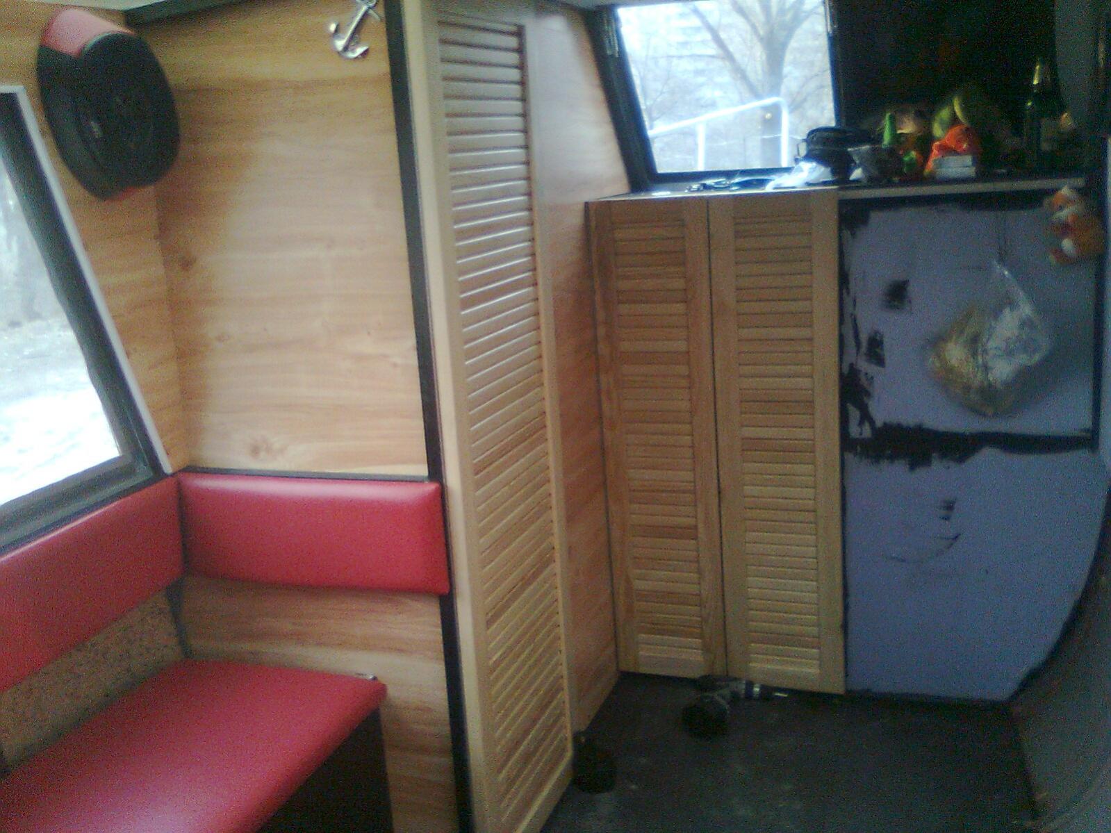

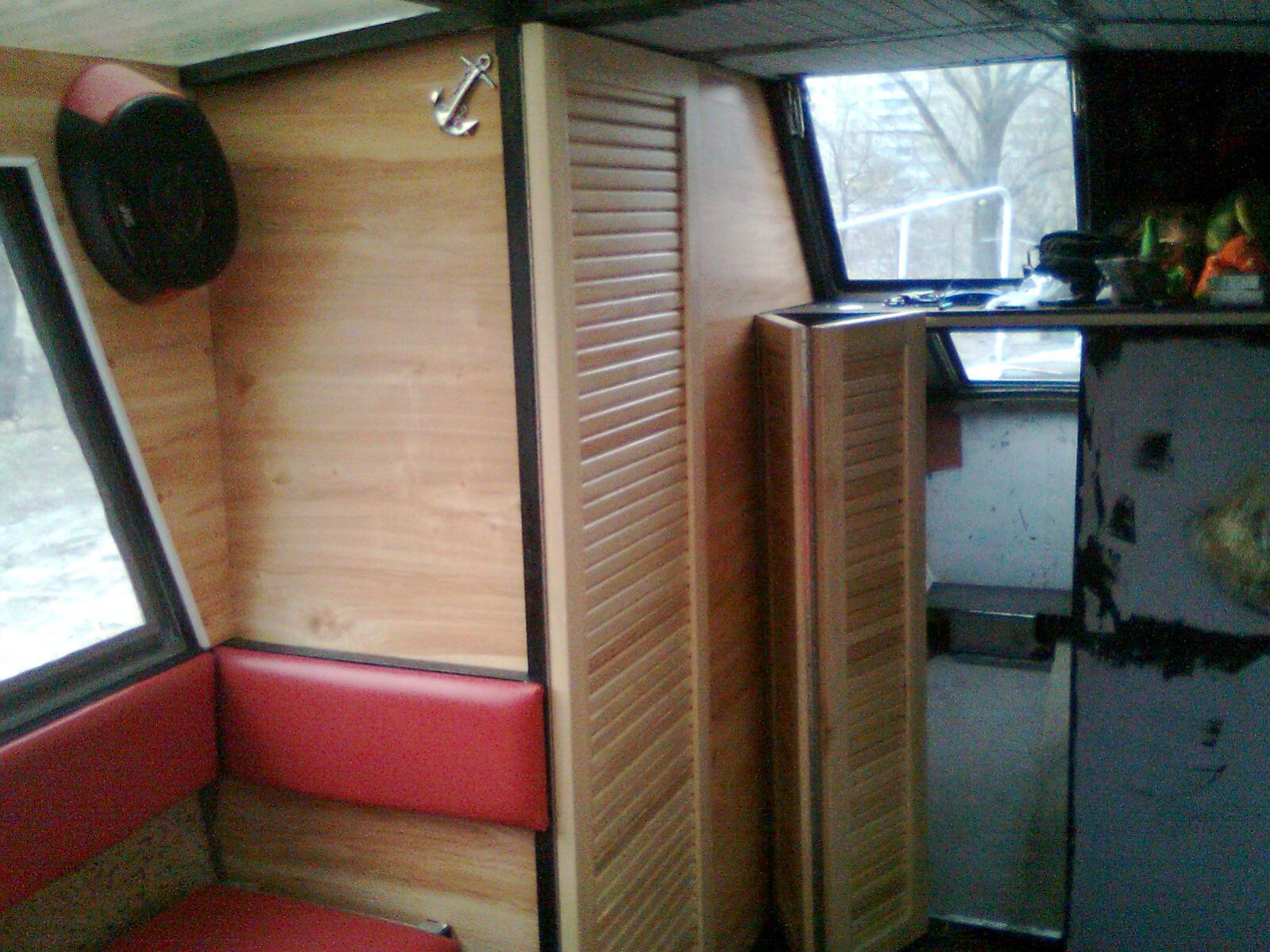

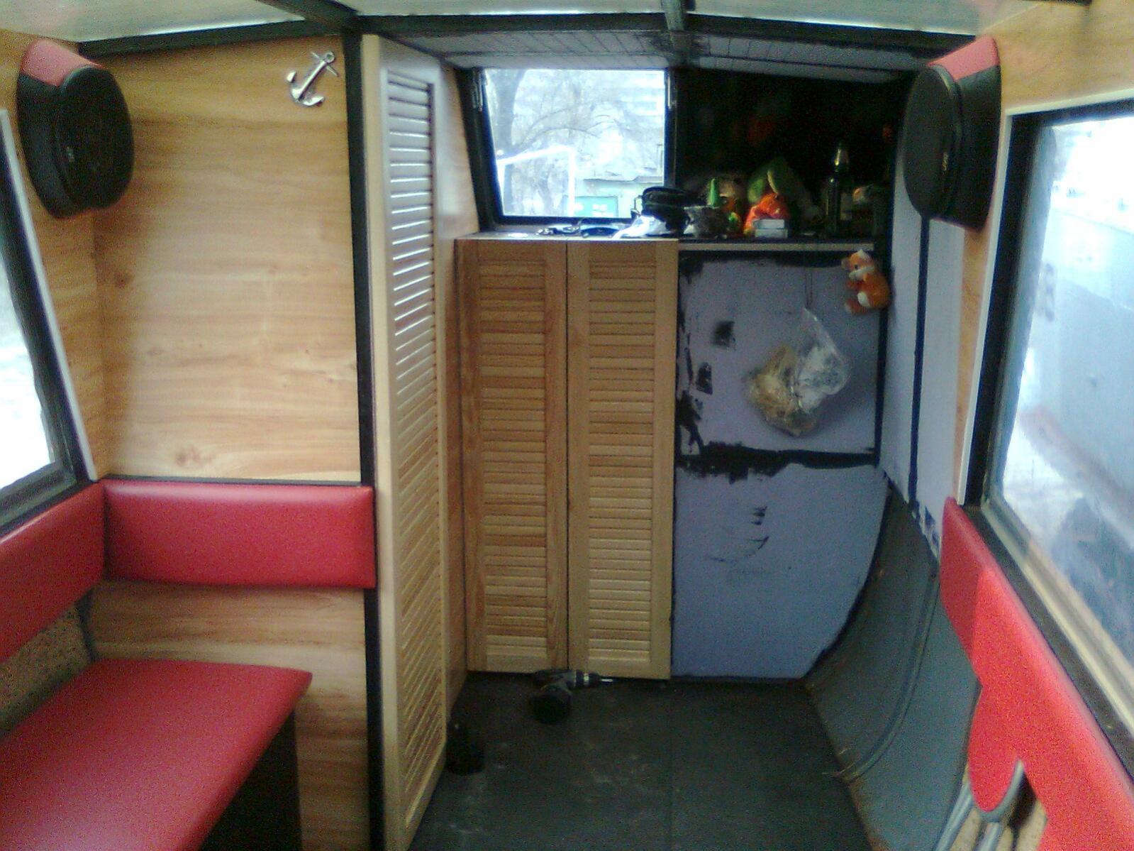

Подготавливаюсь к сезону, наращиваю интерьер, установил двери в гальюн и каюту, на очереди камбуз.

Старий 30.03.2011, 08:10   #126 (permalink)
Типово Re: Переделка надстройки на длинномере.
Вопрос по калошам. Они в полностью закрытых подиумах. Надо ли сверлить отверстие в подиуме чтобы сделать открытую колонку?
Вот нарыл в инете-------- " Очень большое распространение в последнее время приобрели закрытые системы. Преимущество их в том, что задняя поверхность диффузора не излучает, и, таким образом, полностью отсутствует акустическое "короткое замыкание". Но закрытые системы имеют другой недостаток. Он заключается в том, что при колебаниях диффузора он должен превозмогать дополнительную упругость воздуха в объеме ящика. Наличие этой дополнительной упругости приводит к тому, что повышается резонансная частота подвижной системы громкоговорителя, в результате чего ухудшается воспроизведение частот, лежащих ниже этой частоты. Чтобы резонансная частота все же не была чрезмерно высокой, применяют головки громкоговорителей с тяжелой подвижной системой. Однако следует иметь в виду, что увеличение массы подвижной системы влечет за собой понижение чувствительности акустической системы в целом.
Конструктивно закрытые системы надо выполнять так, чтобы отсутствовали какие-либо щели и отверстия, наличие которых сразу же может превратить закрытую систему в открытую."

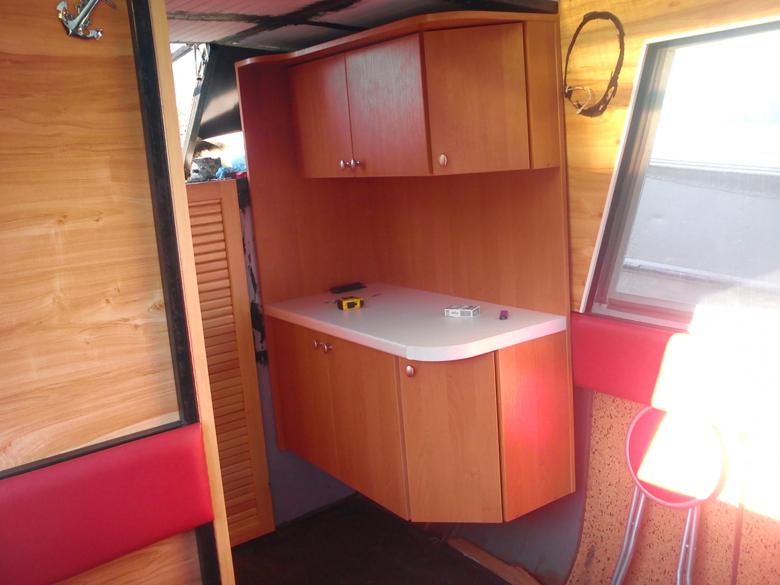

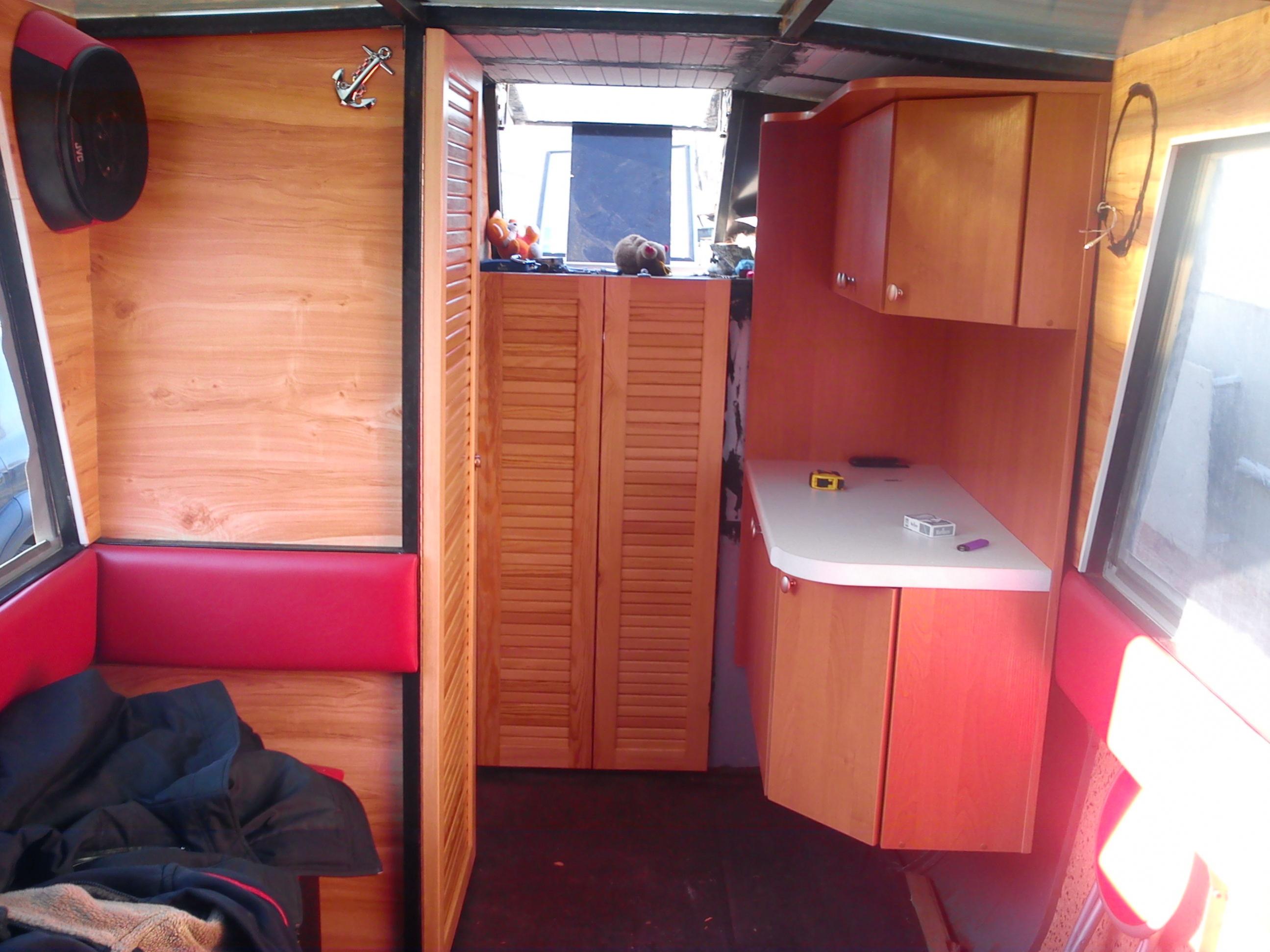

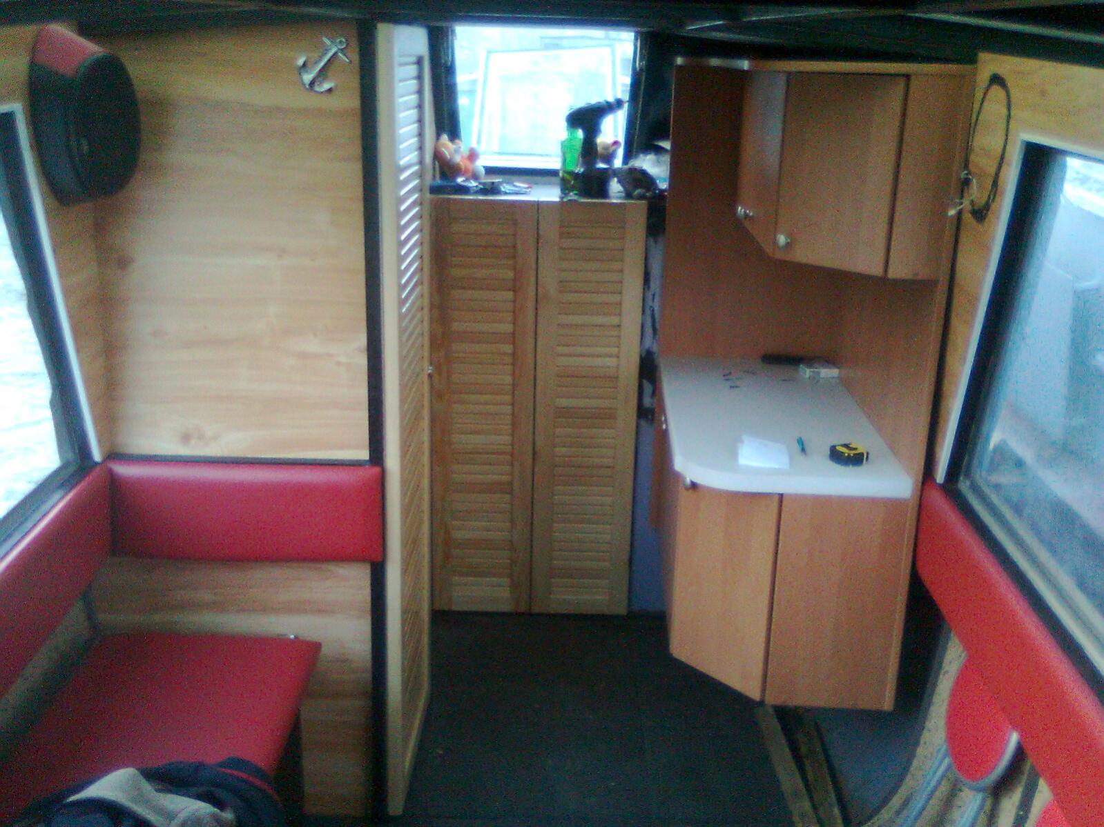

Замяли пока с акустикой, камбуз вкрячивал сегодня... У Фикса фотки поярче, бо нафигачился пиваса сегодня телефон резкость потерял .

Да, у Андрюхи аппартаменты гуд!

Неплохо! Но работы по подгонке - отделке еще хватает. Корабельная мебель имеет не такой масштаб, как кухонная - на камбузе должен использоваться каждый кубический сантиметр. А почему тумба не от пола - чтобы снимать слани?
Полки в ящиках имеют защитный барьерчик против выпадания утвари при крене?
