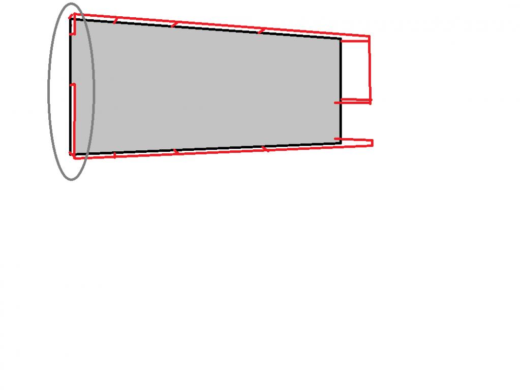

Еще подумал что придется завязывать в передней части площадки трубы, типа так, вид с верху.
не это будет лишнее.... неудобно будет заходить.... так без него через любое место запрыгнул и все... или если захотел присел ноги в кокпит задний свесил ..... во общем как по мне то без них будет луче и просторней....

Есть мнение что эти перила без завязки впереди будут сильно играть.

Мнение правильное, однако т.к. платформа шире корпуса, подумай, а надо ли тебе чтобы пьяные тела собирались по одному борту да еще и упирались в крепкие релинги ??? например когда по левому борту будет проходить Андрей55 и встанет на козу
Если цинично смотреть на вещи и преследовать утилитарность то вертикальные стойки можно по низу пустить внахлест боковой обшивке платформы изнутри через дырки в настиле, там же под настилом и раскрепить, а по верху вообще жестко не вязать (связать тросом) кроме задних поперечных секций с лесенкой, тогда подходить к борту и упираться на релинги будет тупо неудобно при том что их оградительная с точки зрения безопасности функция и внешняк не пострадают...
ИМХО над дуракоустойчивостью конструкции надо крепко подумать...
а он такой он может
Допис від Sven Переглянути допис
Если цинично смотреть на вещи и преследовать утилитарность то вертикальные стойки можно по низу пустить внахлест боковой обшивке платформы изнутри через дырки в настиле, там же под настилом и рас крепить
очень правильная конструкция.... некогда не любил пятаки, как по мне это чтоб по быстрячку слепить и сдать пока не отвалилось....
ЗЫ:
а завязку необязательно делать на всю длину зделай как на товей схеме в верхней части такойже небольшой уголок зделай и снизу....

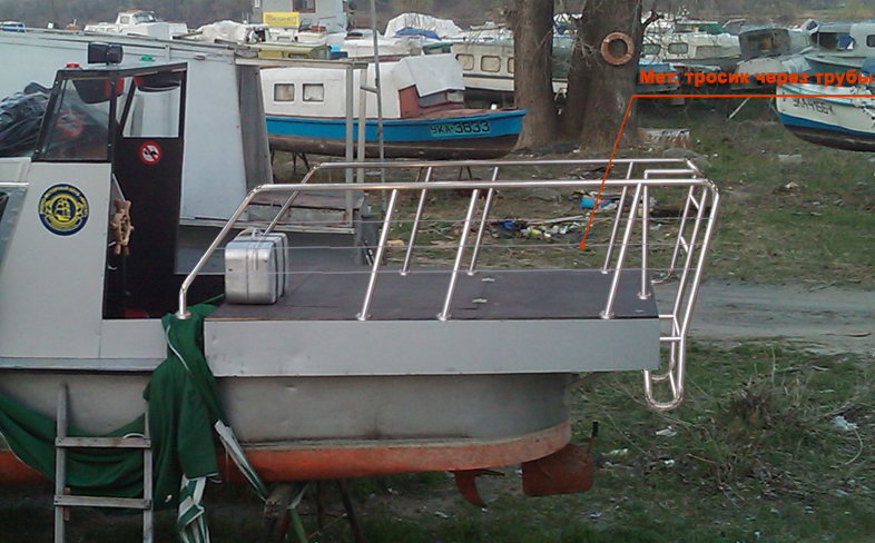

На последней картинке - пример заводских релинговых ограждений из полированной нержавейки. Исключительно для примера узлов сочленения - стоят они значительно.
