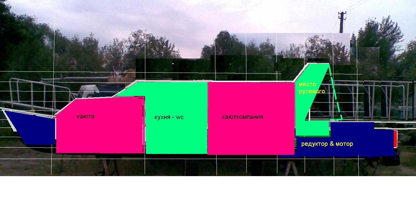

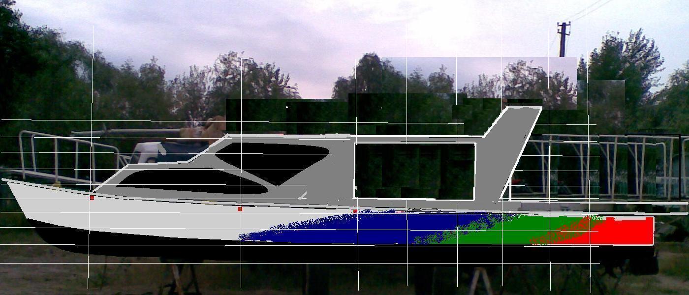

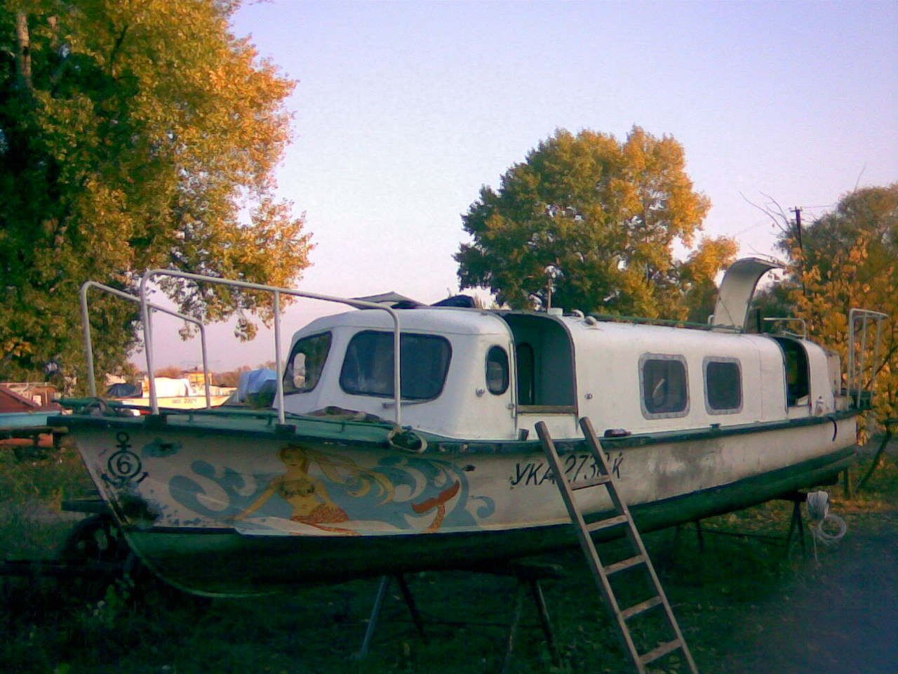

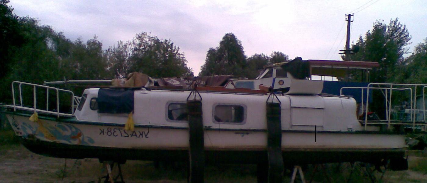

Вот подредактированная подборка с баркаса, и немного измененный рисунок.
Вобщем выношу на обозрение некоторые наметки по поводу надстройки.Корпус классическая сельдь 1810мм по борту,
9670 от носа до кормы. Модель удлиненная предыдущим владельцем.
Транец полукруглый ,мотор Л-12.
На воде я не первый год,потому на вопросы зачем это надо ,буду отвечать - надо.Аргументы - после покупки, за два месяца
сезона, с десяток шишек на башке,порванный тапок и ушиб ноги.
Суть модернизации - для двух человек обеспечить максимальную обитаемость(каюта,камбуз,гальюн),до 6-8 чел.
посиделки за полноценным столом.
По высоте будки, с супругой подумали в очередной раз -
(она у меня ростом 1500мм, а я ок. 1700мм)сошлись уже на 1750 от пайола до потолка.
Рисунок масштабирован(<>50мм).
По всему, как я себе этот тюних представляю - вес срезанного будет больше установленного.

Типово Re: Переделка надстройки.
Прямоугольное окно не садится в стиль со всем остальным. Может скосить заднюю часть окна - чтобы визуально продолжить линию "крыла" и придать динамичности?
Я это окно вертел-наклонял много раз, оно будет под тентом. В этом минус наклона слева, да и с компоновкой помещений не складывается...

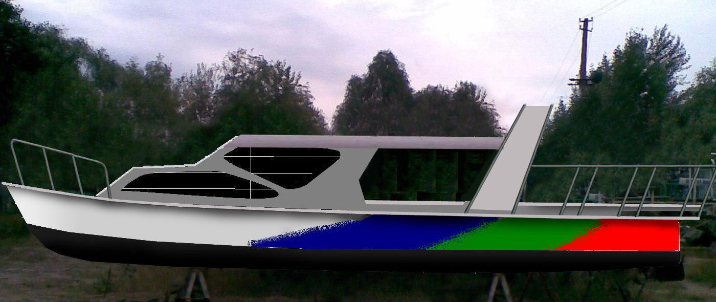

Вот. По-моему, так динамичнее и не бьется линия "крыла". "Радуга" на корпусе мне тоже кажется сомнительной - может сделать ее меньшей по площади полоской?
На камбузе - обязателен люк в крыше, в каюте - желателен.
Да, так поинтереснее! Только углы крыши и стен будут прямые. Крыло будет исполнять роль небольшой крыши над постом управления, а боковые стенки придется сделать прозрачными для увеличения обзорности.
По цвету, будка будет,если ничего не поменяется, скорее серебристо-серая(панели уже окрашены), вроде неплохо подходит корпус белый, но белый как-то банально. Потому и накалякал радугу, может ее цвета поменять?
На камбузе люк будет скорее в крыше, в каюте обязательно, крыша "кают компании" будет полупрозрачной.
Конструкция каркаса будет сварная (проблем с этим не будет, бо я сварщик с разрядом), материал квадратная труба 30*30*2мм, так легче обходить углы чем 30*20*2мм.

Согласен, прямые углы у..бично смотрятся, хотя интересно бы посмотреть в такой проекции. Надо Диму (DIG) просить, бо я с компутерным малеванием как обезьяна с очками.
