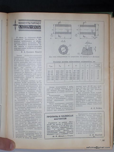

Выточить его можно из капролона - этот материал намного лучше фторопласта для этих целей (по оценкам разных экспериментов, и рекомендациям специалистов), а в дейдвудную трубку вклеить на подходящем герметике (например, кузовном автомобильном "Крокодиле"). Главное - соблюсти центровку, но если вал установлен, шансов ошибиться немного.
Самый лучший вариант, как по мне, описан в этой статье:
При желании можно найти информацию об изготовлении подшипника Гудрича можно и в подшивках КиЯ, и в интернете. Правда, меня они не впечатлили, потому и добавлять их не буду. Скажу только, что при самом неудачном раскладе подшипник Гудрича можно изготовить из подходящего резинового или дюритового шланга, пропилив пазы круглым напильником - только рассчитывать на то, что он прослужит долго, не стоит: такой выход можно применить только для того, чтобы не сидеть на суше, пока изготавливается "правильный" вариант.

Но... я не зря привел скан книги: в ней расписан дотошно и по всем пунктам процесс изготовления втулки именно из капролона, со всеми размерами, допусками и посадками. Там же и чертеж, и канавки, и форма приведены. Зачем это дублировать в тексте?
"Намного лучше" - это проще, чем долго расписывать недостатки фторопласта. Его вредность и противность в обработке, невозможность приклеить, а главное то, что он "плывет" под физическими нагрузками, теряя форму (от них свободен капролон). Писать, где его купить, да еще и цену? Игорь, тебе ли не знать, как в наших условиях теряется актуальность подобной информации? Проще воспользоваться поисковиком.

На моем пароходе сделан "гудрич" именно по этой статье из капролона.У меня есть этот номер КиЯ.Так как резиновый гудрич изготовить сложнее.Я и решил сделать несколько подшипников и служат по сей день,у товарища тоже.
У меня сам подшипник запрессован в дюралевую втулку и вставляется в петух,конструкция сделана таким образом,что ее можно поменять на плаву, правда в теплую погоду.
Отличить капролон от фторопласта очень просто: во-первых капролон желтоватого цвета,а фторопласт-белого.Капролон напорядок прочнее фторопласта даже на ощупь.Фторопласт по своим свойствам аморфен,т.е не держит форму при температурах и нагрузках- т.е. плывет.Его ставят в не нагруженные элементы техники,капролон в отличие от него ставится там где требуются жесткие условия работы.Вот вкратце и все.
Купить капролон сейчас не проблема много фирм торгующих пластмассами,сесть обзвонить и все.

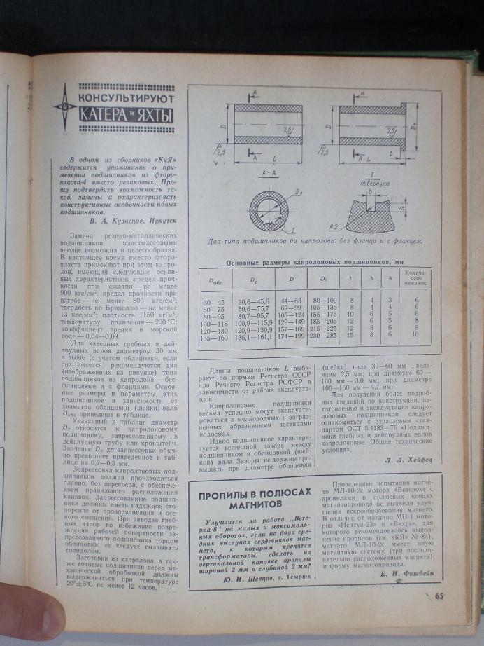

Вообще-то он не страшный, а очень даже полезный: так звали изобретателя этого узла, который по-научному именуется "дейдвудный подшипник".
Но называют его как угодно: дейдвудная втулка, втулка Гудрича, подшипник Гудрича или просто - "гудрич".
Ребята!Для вас выкладываю журналы "Катера и яхты" Пользуйтесь,на здоровье)))

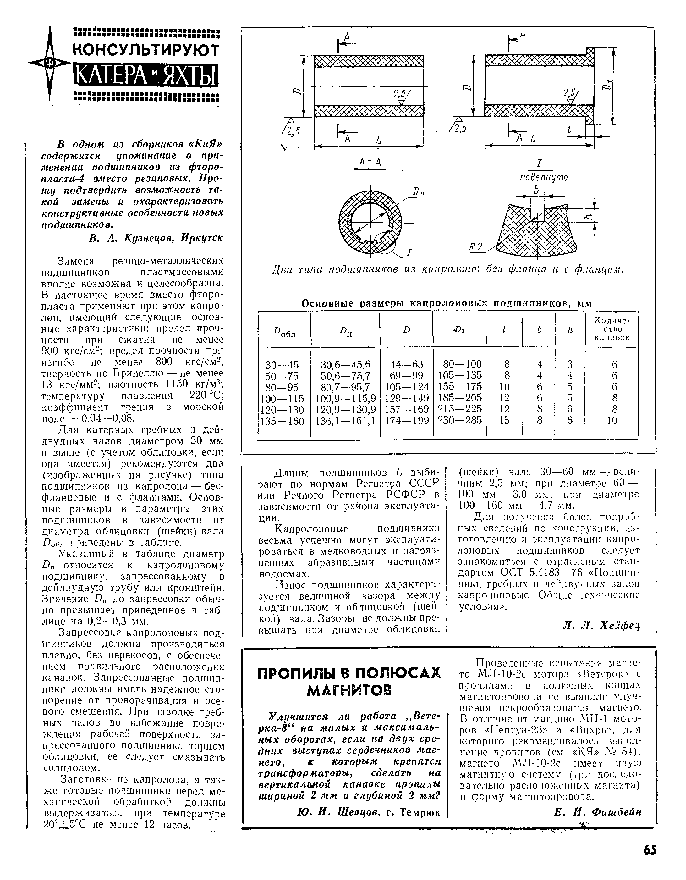

В электронном виде.

графитовая набивка съедает вал, и обычно ставится на высокие температуры( в основном на паровые клапана)
Старий 08.11.2015, 13:01   #12 (permalink)
Аватар для Antonioni2007
Звідки Ви: Киев Роп 6
Дописи: 3.118
Сказал(а) спасибо: 1.019
Типово Re: Этот страшный зверь Гудрич
Допис від Sergii79 Переглянути допис
графитовая набивка
у меня на валу более 30 лет,и работает.Вал только блестит на этом месте.Может что-то не в размере?

В электронном виде.
У меня и кума стоят капролоновые подшипники,сделанные по это й статье.уже много лет.
