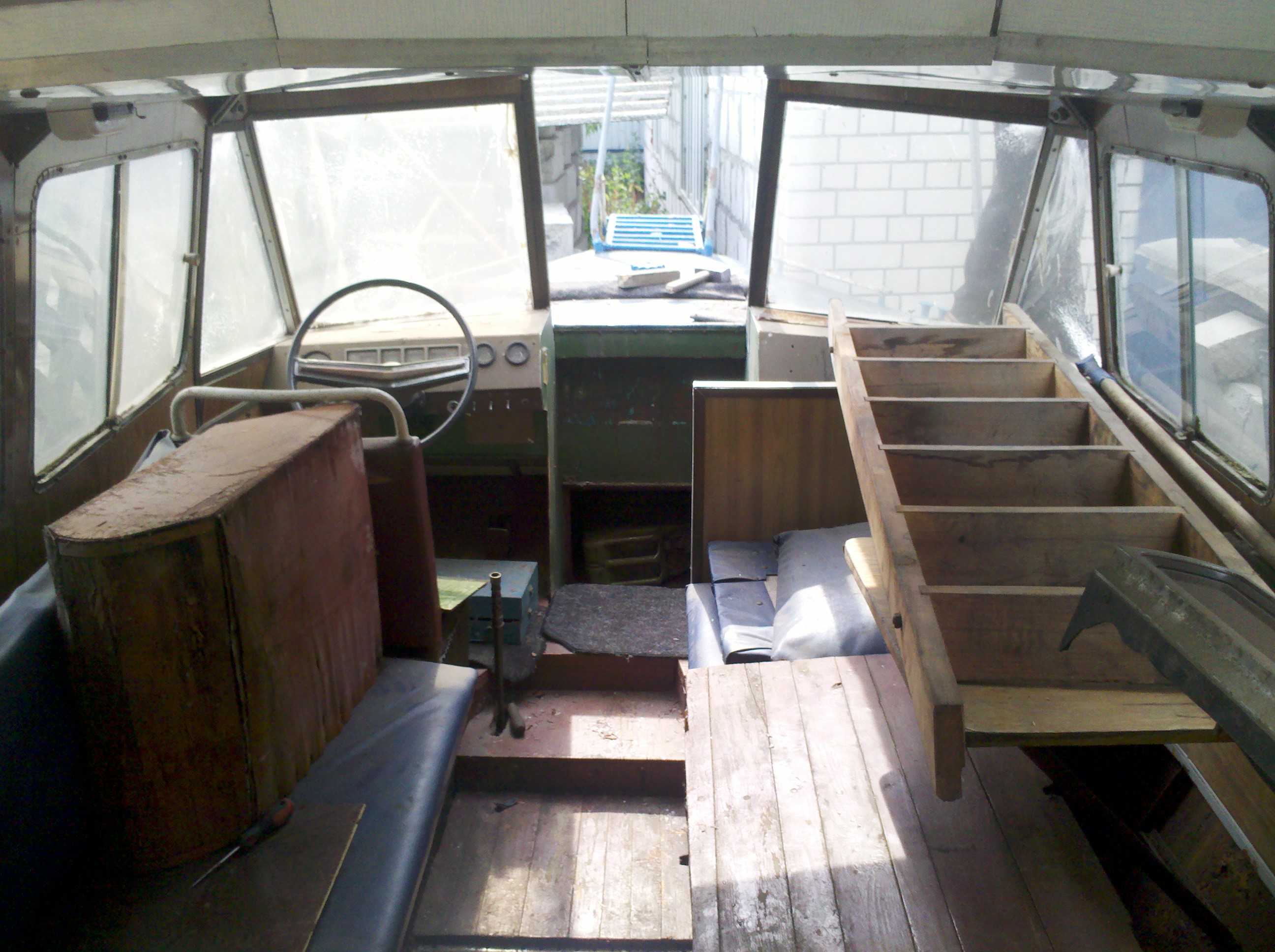

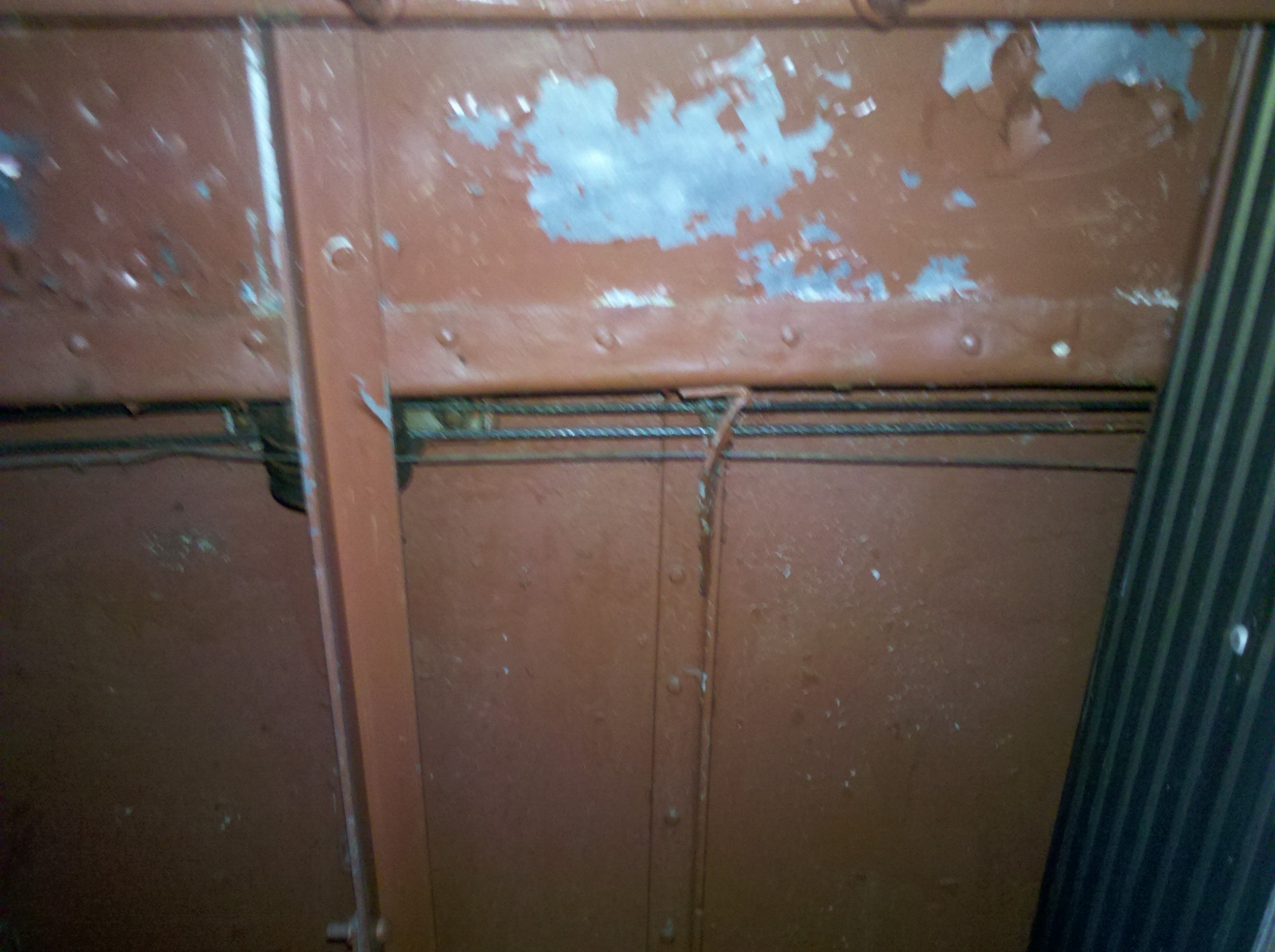

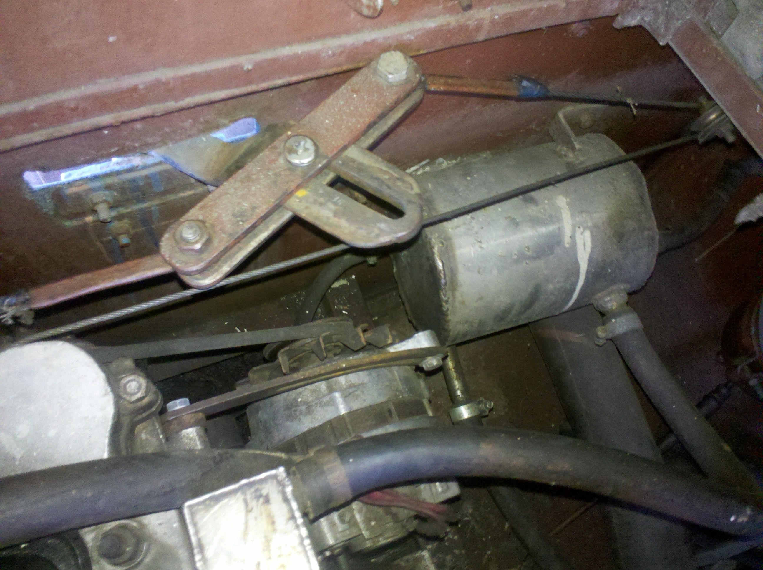

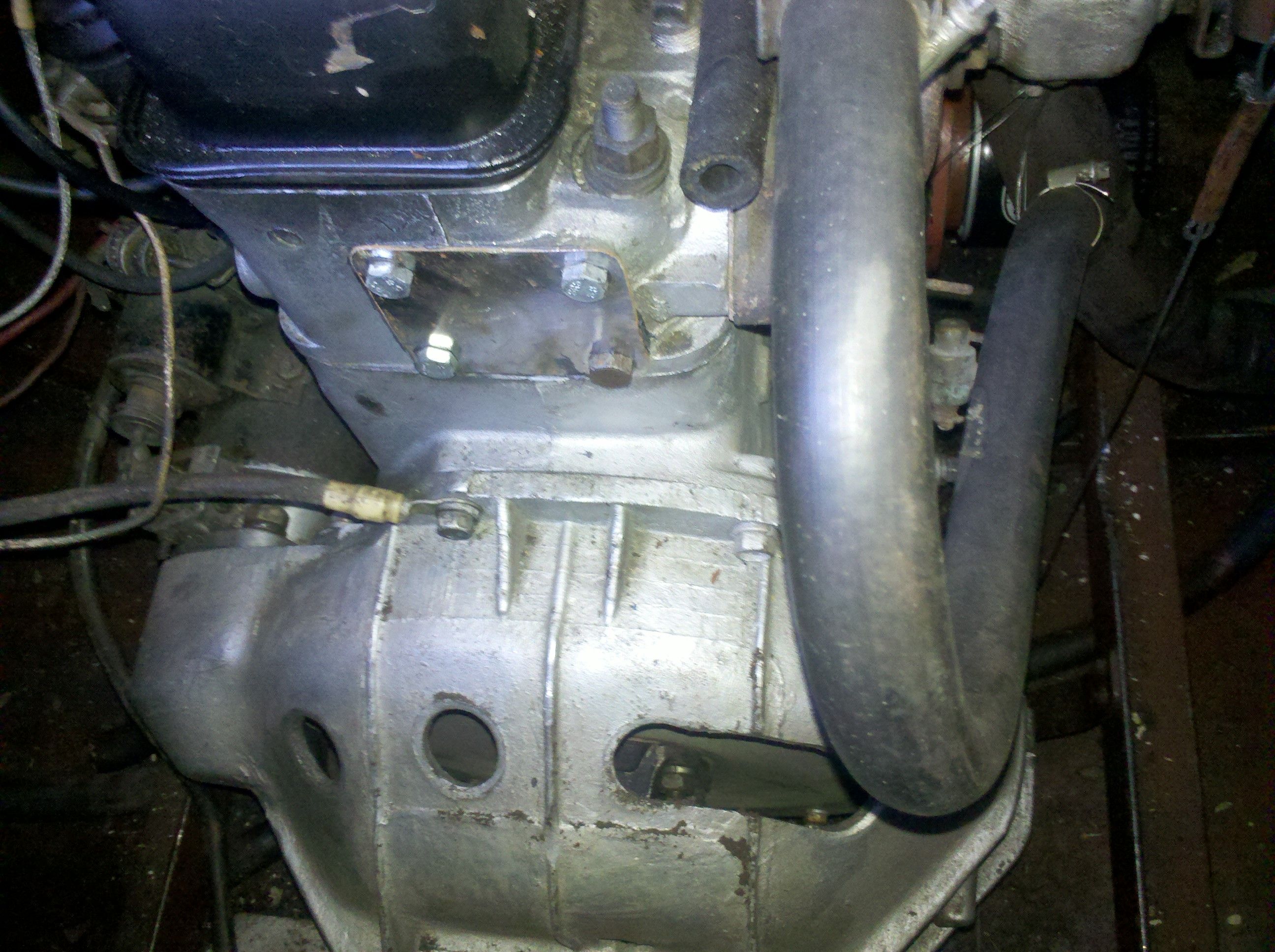

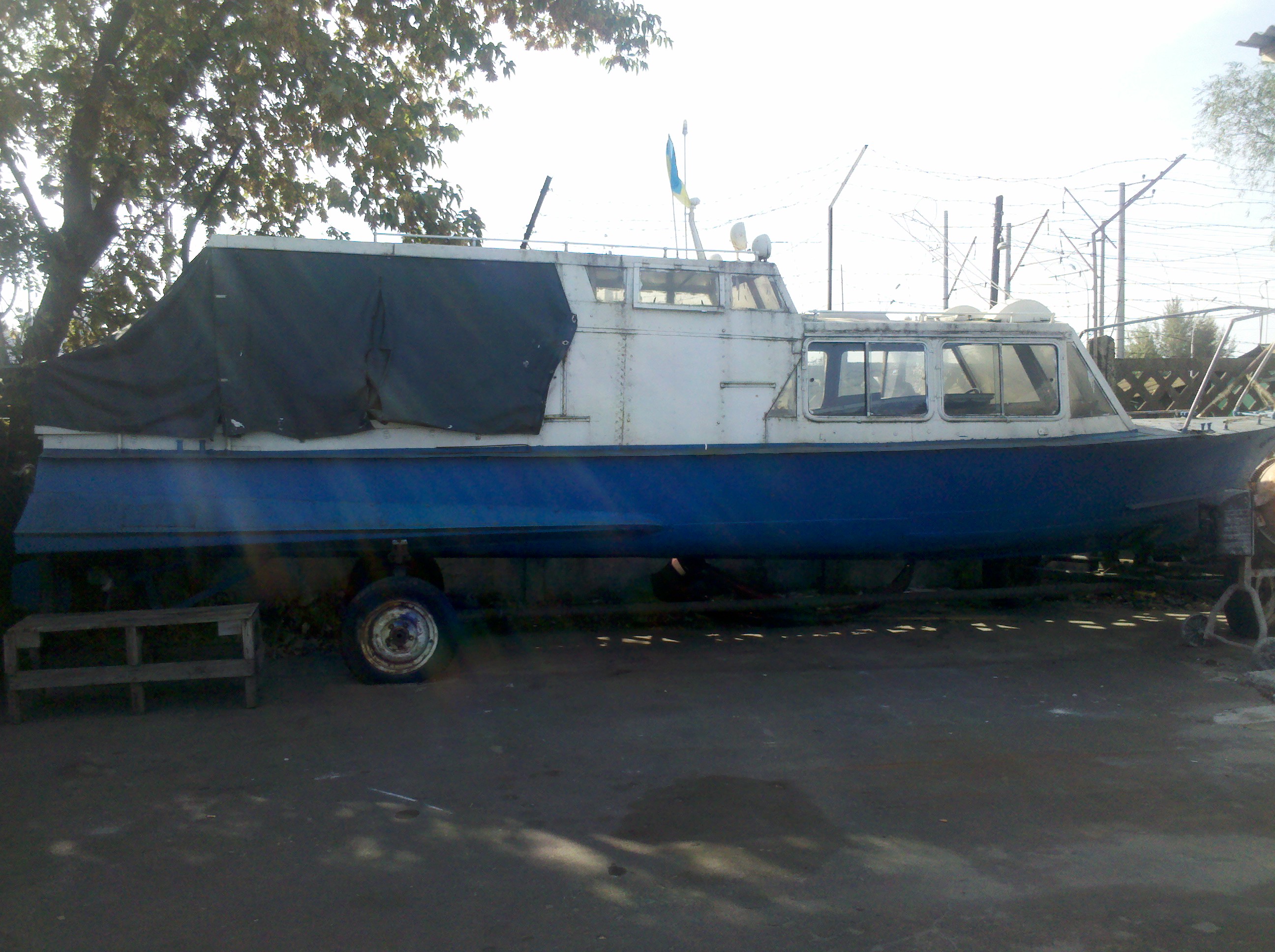

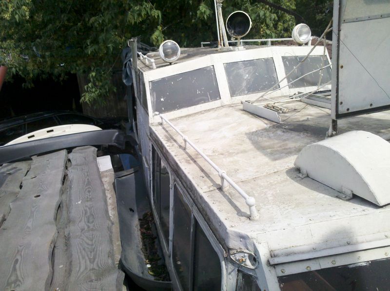

Типово Мой длинномер, прошу рекомендации, замечания и т.д и т.п.
И так, разрешите представиться и прошу принять как говориться в длинномерное братство))
Длинна 8м
Ширина 1.8м
Двигатель от 31 Волги (70л.с)
Стоит ли его менять? если да то на какой? Приблизительно бюджет?
ПЛМ не рассматриваю как основной, только как резерв.
Прошу рекомендаций стоит ли переносить рулежку с рубки в корму? Как Вы это видите и стоит ли вообще заморачиваться?
Бак на 80литров находиться в носу, планирую убрать, разместить гдето в корме, а в носу сделать спальню на двоих, что скажите??
Корабль мне очень понравился абсолютно всем а особенно ценой.
Вложений серьезных не требует так как наружка меня устраивает на все 100%( переделывать не буду), планирую освежить внешний вид, переделать внутренний интерьер,
ну и по мелочам.
Хочу попросить у опытных людей, что можете сказать на глаз по поводу ходовых качеств?
Ну короче интересует любое мнение.
Заранее благодарен за отзывы, советы.

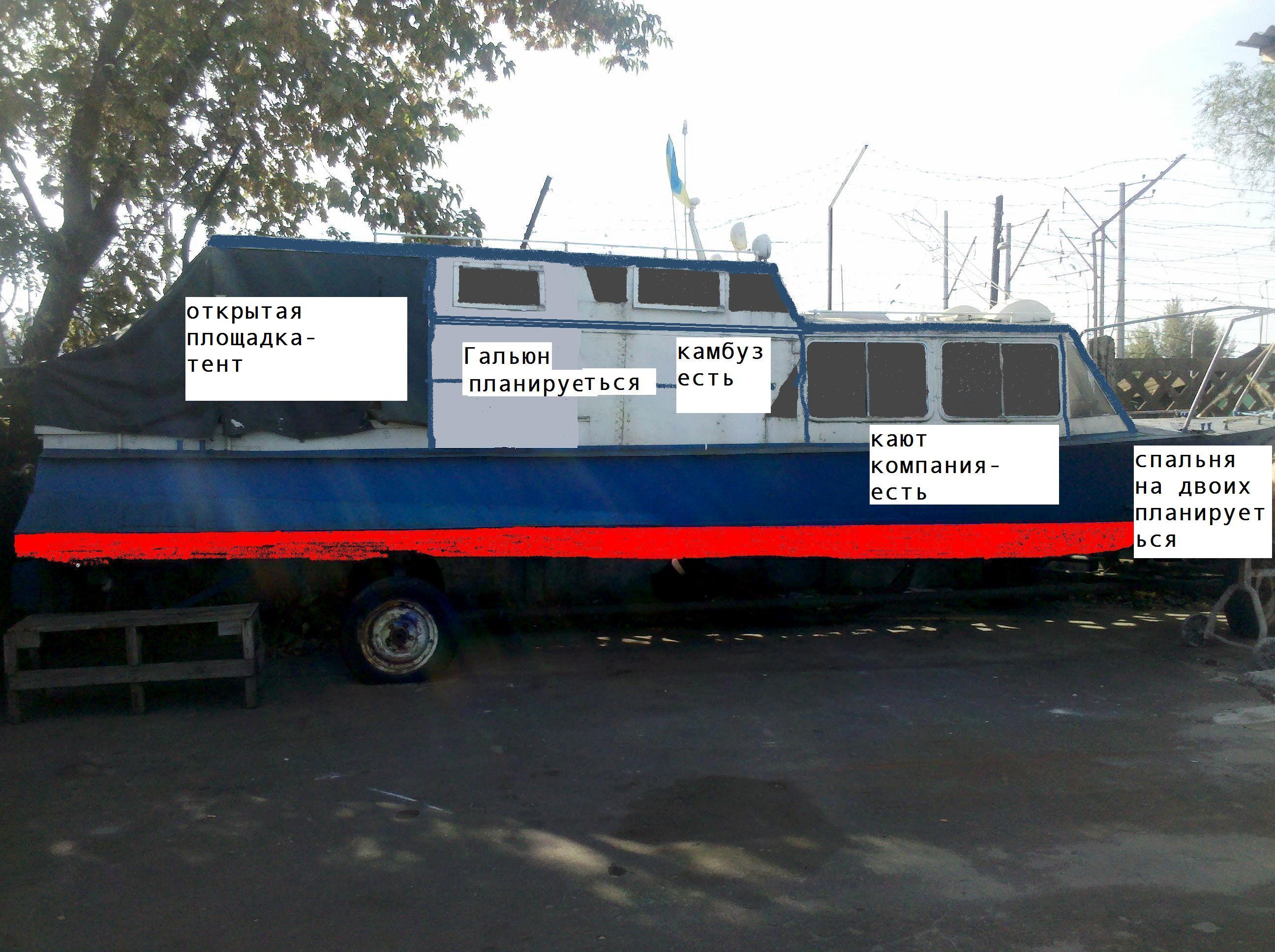

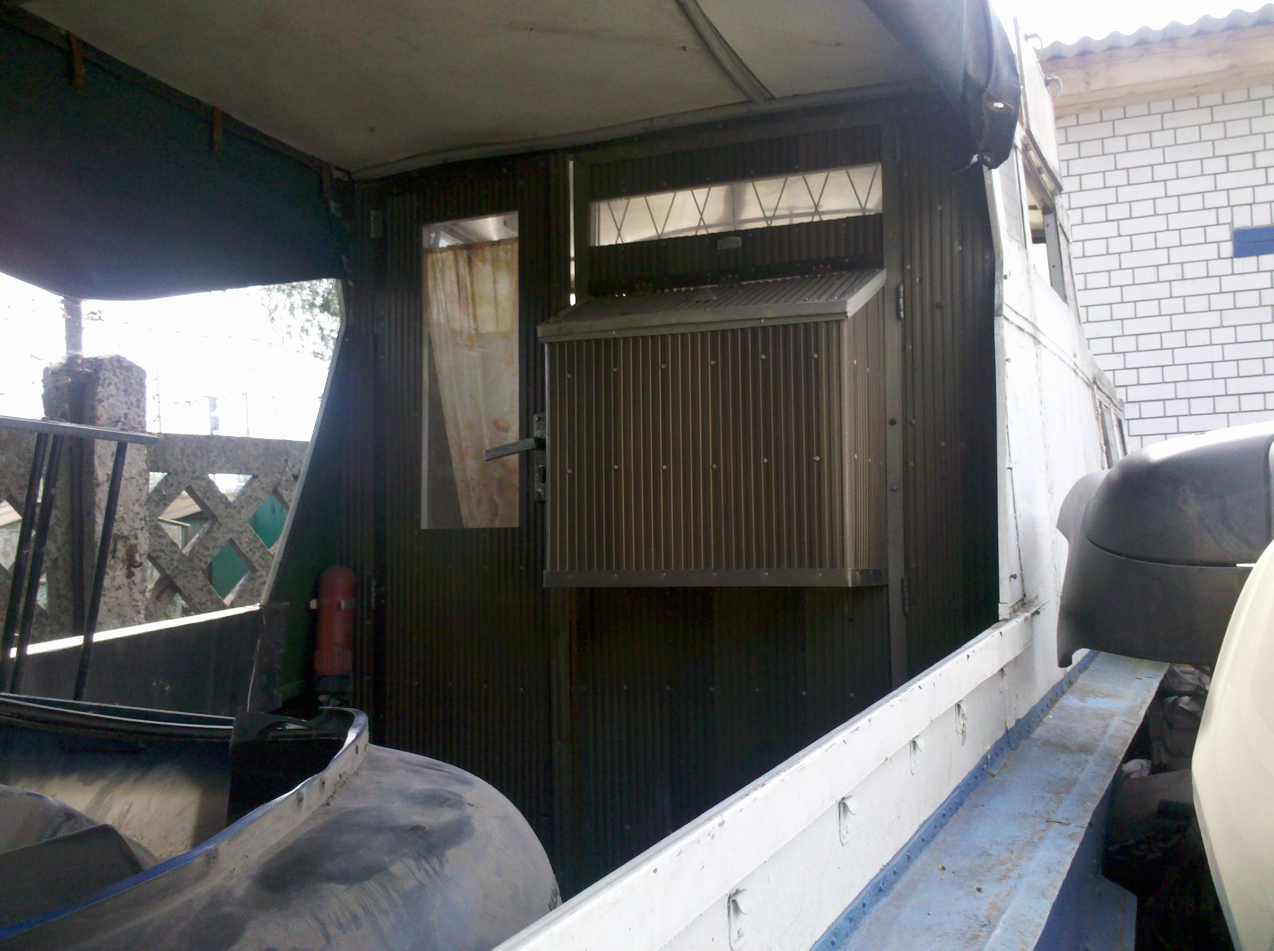

Вот набросал немного того что я вижу.
Гальюн планирую именно так и сделать, добавить грубо говоря три стенки и получиться будка примерно ширина 1.3, глубина 1.2, высота около 2м
( размеры приблизительные)
По покраске думаю так оставить просто освежить или перекрасить к примеру низ темно синий, ватерлиния красная, верх серебристый металлик с темно синей окантовкой, окна слегка затонирую ( ненавижу аквариумы.)
На корме хочу сделать площадку на подобии как у Попова.
Тент темно синий.
Что скажите? Ваши предложения замечания.

Старий 02.09.2012, 11:52   #3 (permalink)
Карапь: Самострой сталь + П4
Дописи: 2.036
Сказал(а) спасибо: 1.238
Типово Re: Мой длинномер, прошу рекомендации, замечания и т.д и т.п.
Поставить на ход, доходить сезон как есть, собрать список всех неудобств, хотелок и вопросов.
1. С женой решить что надо переделывать по интерьеру и планировке
2. Самому (с друзьями и коллегами форумчанами) решить что переделывать по силовой установке и экстерьеру корпуса
Обязательно!!!
Фото и видео (спереди сбоку и сзади) на ходу на разных скоростях (мин крейсер и макс) желательно с указанием фактической скорости по ГПС...
З.Ы. конечно, сейчас хочется строить планы и прожекты относительно того как оно будет классно... однако все это пустая трата времени т.к. ты сам удивишься как изменится твое отношение ко многому из изложенного в первых постах после первого месяца на воде
manjul (03.09.2012), Novell (03.09.2012), popovitch (02.09.2012), Рамзес (03.09.2012), Чиз (03.09.2012)

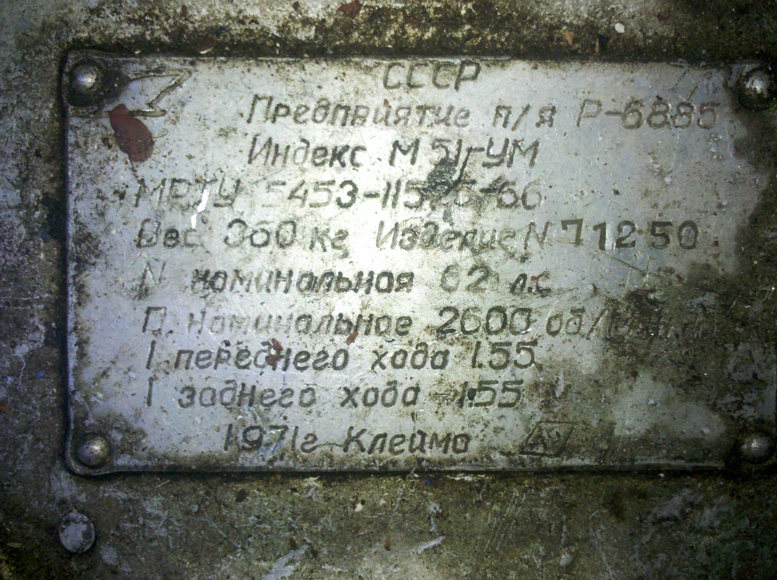

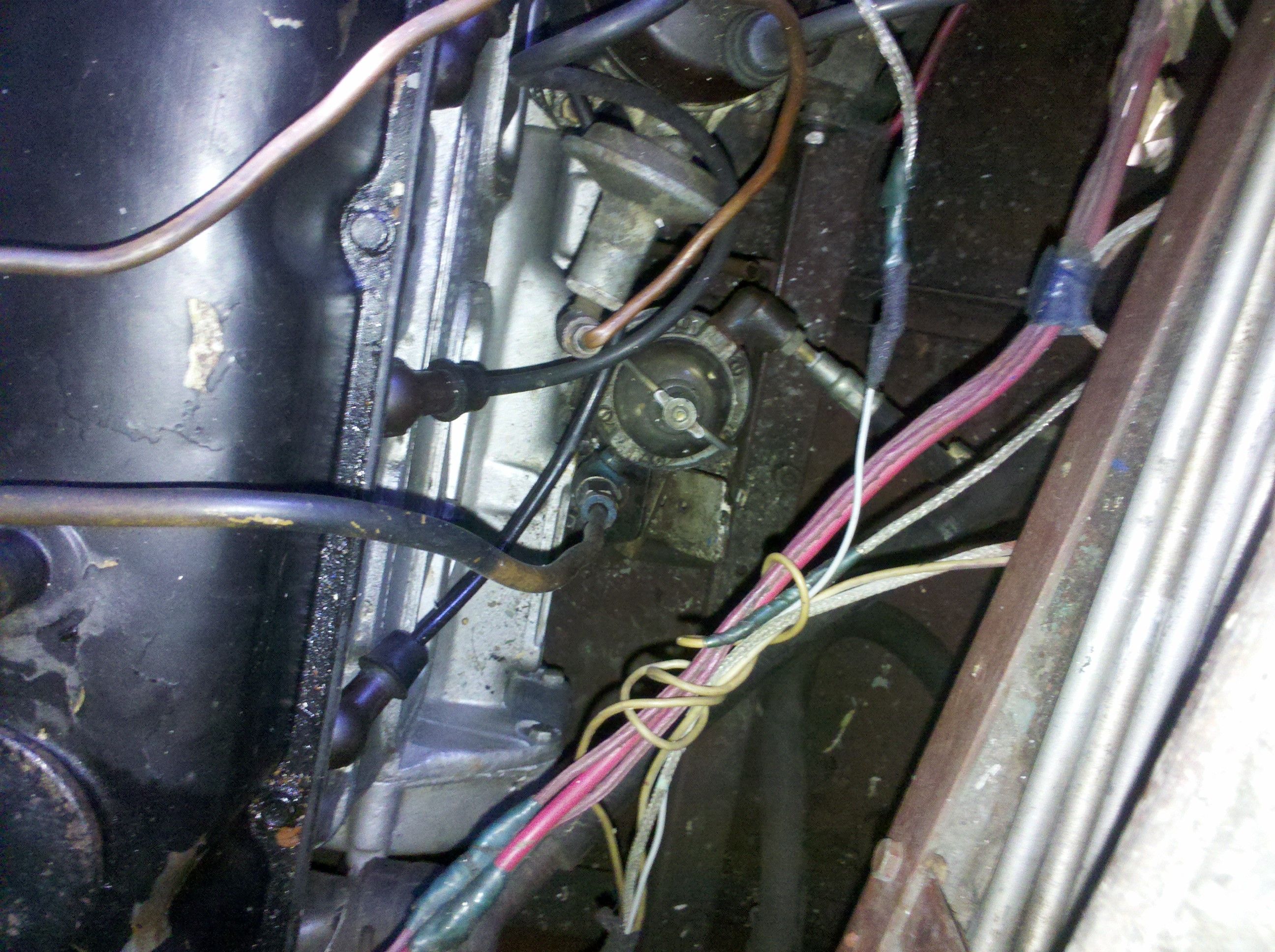

Допис від Sven Переглянути допис
Например?
Я планирую его до конца сезона глобально не переделывать, переделка будет уже в межсезонье.
В этом сезоне как раз планирую доходить, понять что это и ч чем его едят)).
Ну максимум это освежить палубу ( уже на воде) ну и небольшая доработка интерьера ( руки то чешутся )
Ну а так что скажешь сколько он должен идти??
Дед говорил что 30-35км он шел, крейсер 20км.
Не знаю, правда ли, говорит как поставил були так и скорость выросла и устойчивость в разы поднялась.

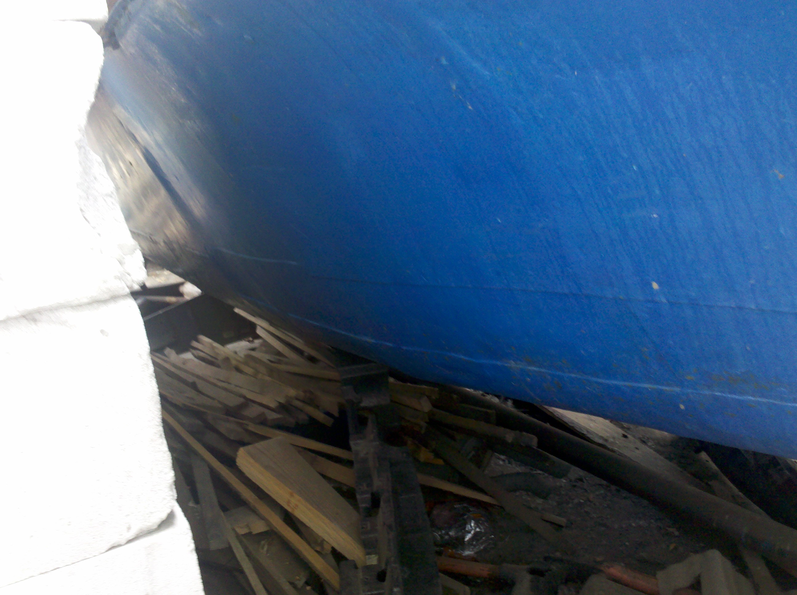

Например?
Например - это все предложенные переделки кроме выгородки гальюна (и то с размерами в полтора раза перебор) писать по каждой - долго и ни к чему, будет настроение - заходи в гости на 4й пообщаемся
Ход - мало данных для прогнозов...
Еще раз поглядел фоты - рекоммендую первым делом прикрутить транец для докатки!!! любой абы держал моторчег 5лс, потому, уже исходя из опыта эксплуатации сделаешь сзади платформу для купания с лесенкой, а к ней уже прикрутишь транец... однако для первых выездов хоть что нибудь!
ну... пора и мне на роп...
Рамзес (02.09.2012)

Тезка, как всегда прав, и не подсоветует молодому и горячему парню взять опрометчиво жену болгарина, в руки
Добавлено через 2 минуты
К ста, обводики интересненькие, наверняка намек на глисс есть .
Да, обводы есть немного напоминание на глис, дед говорил что разгонял его до 35км/ч, хз правда или нет.
Мотор от волги 31-ой
Боюсь что данный ДВС не потянет.ИМХО.
Но хороший ход могёть быть.
неплохой размер но для камбуза :)
но как по мне то лишний атребут, как и душ.... и впринципи как и камбуз, если конечно непланируеш походы по 2-3 недели....
а так впрниципи да... скинуться доходить последние месяца... прикинуть что есть что надо.... и потом ... ух непростое это дело...... по ходу будем подсказывать, щас рано еще что-то советовать....
ЗЫ: гнаться за скорость я думаю нестоит 15-20км.. вполне неплохая скорость, и можно добиться низкого расхода... лично мне 15км мало ровно первых 10 мин.... когда в суете прилетаеш грузишся отходиш.... и потом разслабляешся и наслаждаешся.... 15 становиться даже много =)
ИМХО первая цифра завышена а вторая должна быть или больше или меньше заявленной.. померять как указывал СВЕН
Рами, а сделай фото днища очень интересно посмотреть
Прогресс 2 Suzuki DF40

Последняя фотка - это визуальный обман или действительно продавлено днище?
