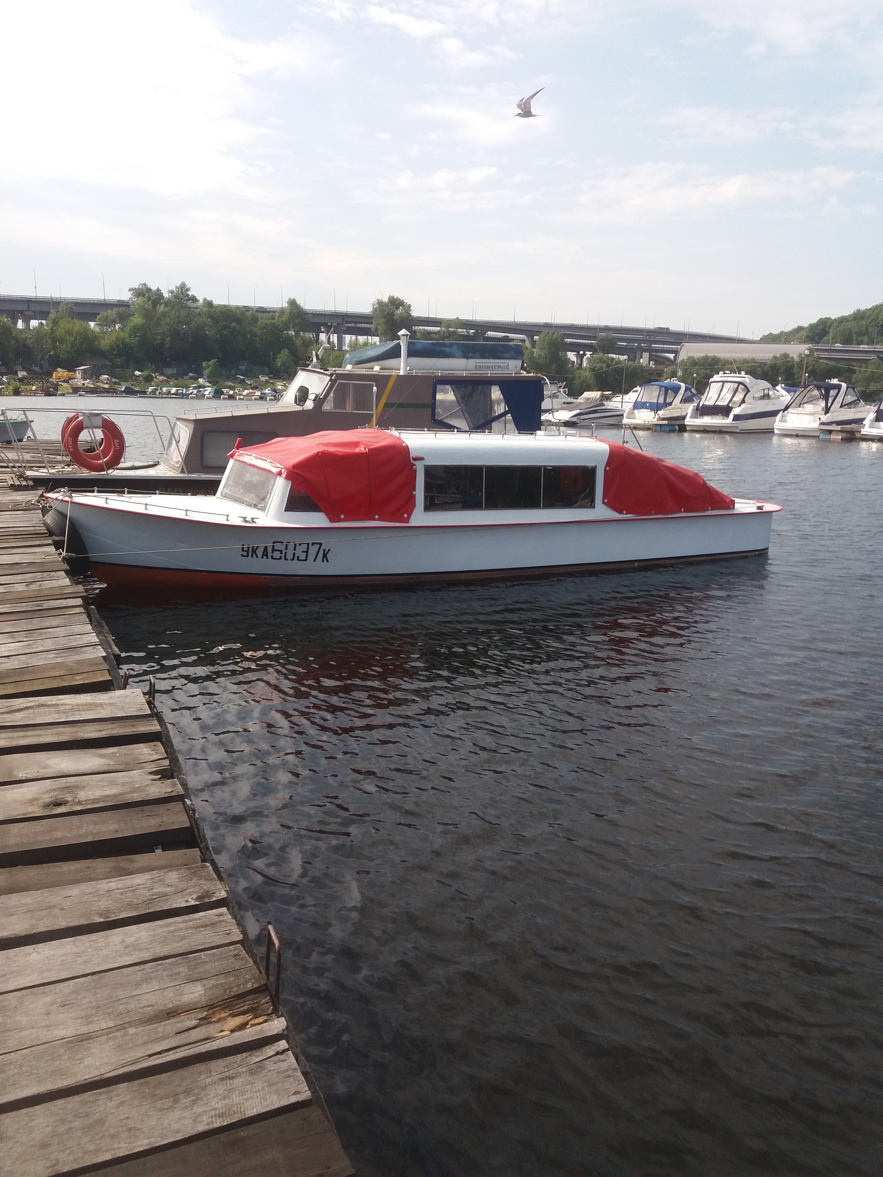

Изображение появилось в окошке " вложить файлы" а в основное окно не хочет....залазить....
Назва:  20161020_113106.jpg
Переглядів: 471
Розмір:  1,66 МБ
Седовлас зараз поза форумом   Відповісти з цитуванням

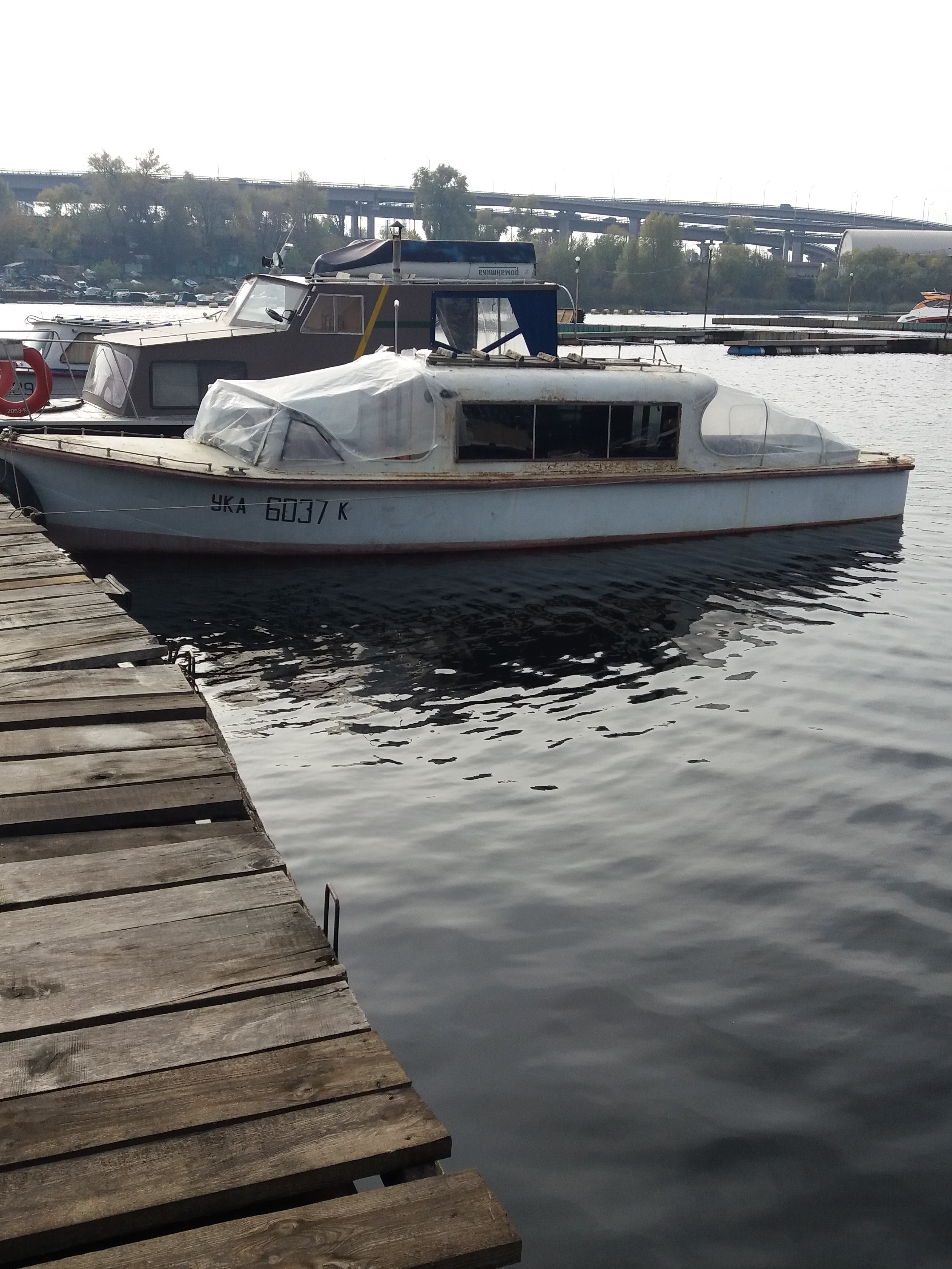

А это в прошлом августе сентябре
Назва:  20170726_101955.jpg
Переглядів: 482
Розмір:  3,59 МБ

Немного разобравшись ... есть ряд конструктивных ошибок тех кто его переделывал. Корма виляет, приходится подруливать. Двс глохнет. Вместо карданного вала стоит полуось о 2108 обрезанная - резульнат пыльник разлетается вхлам...и многое другое...

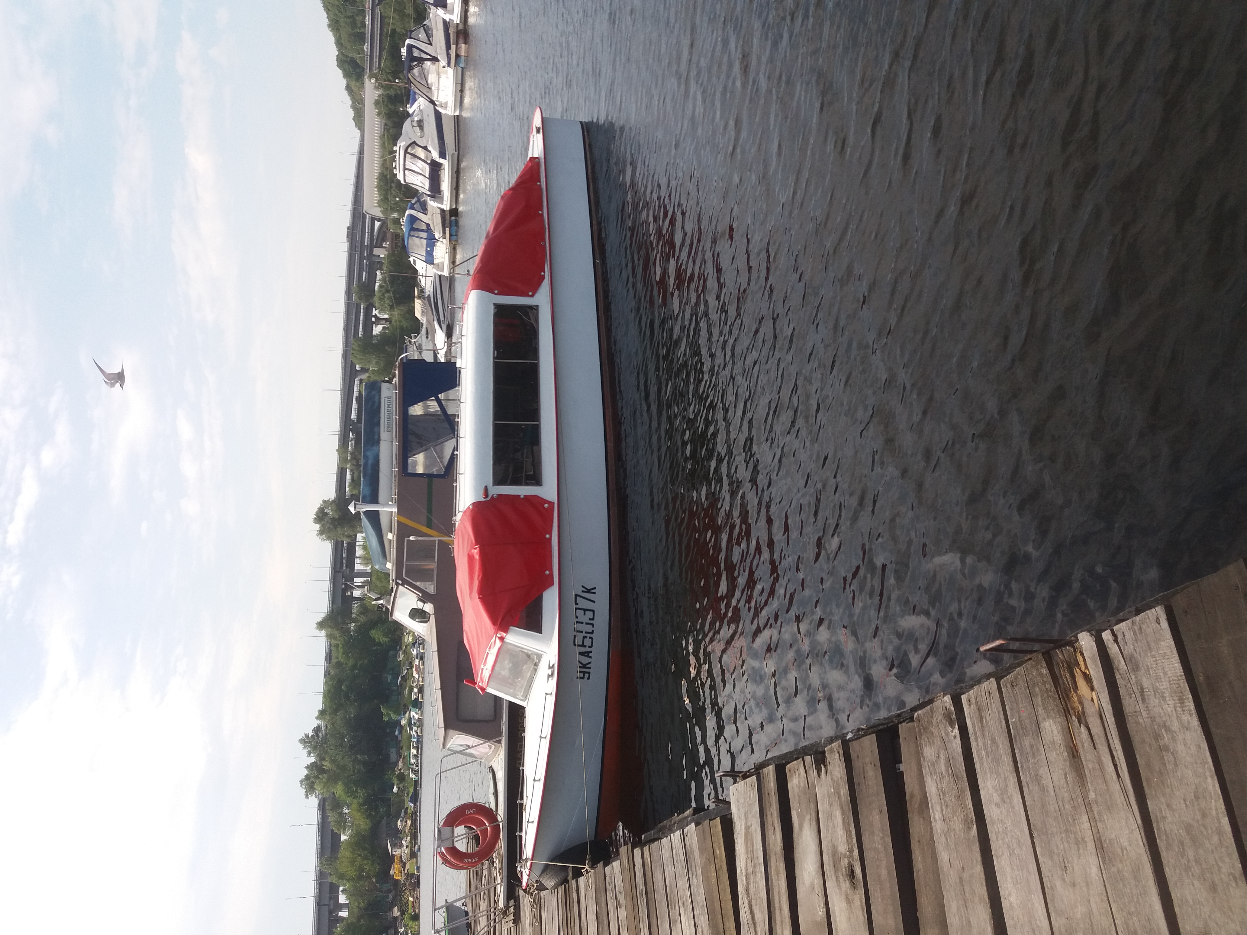

вот так лучше смотреть, голову можно ж свернуть
Переглядів: 482
Розмір:  1,95 МБ
ID:	143686   Щоб збільшити малюнок, клацніть по ньому
Переглядів: 472
Розмір:  2,15 МБ
