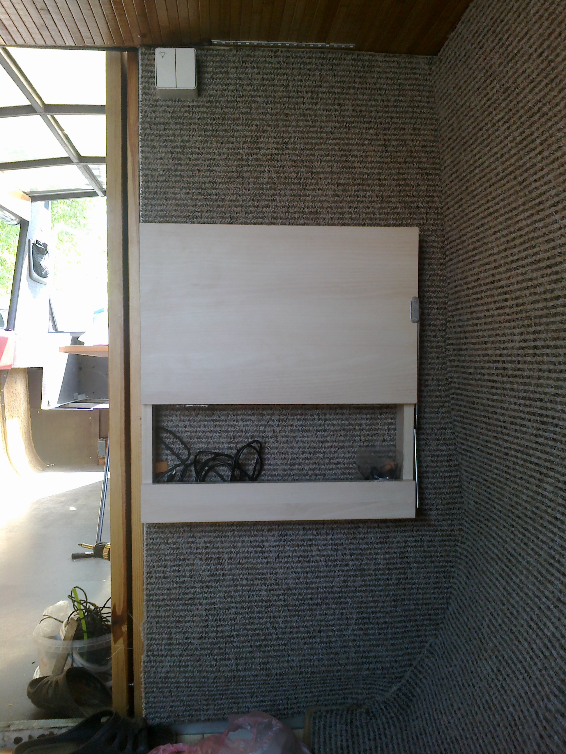

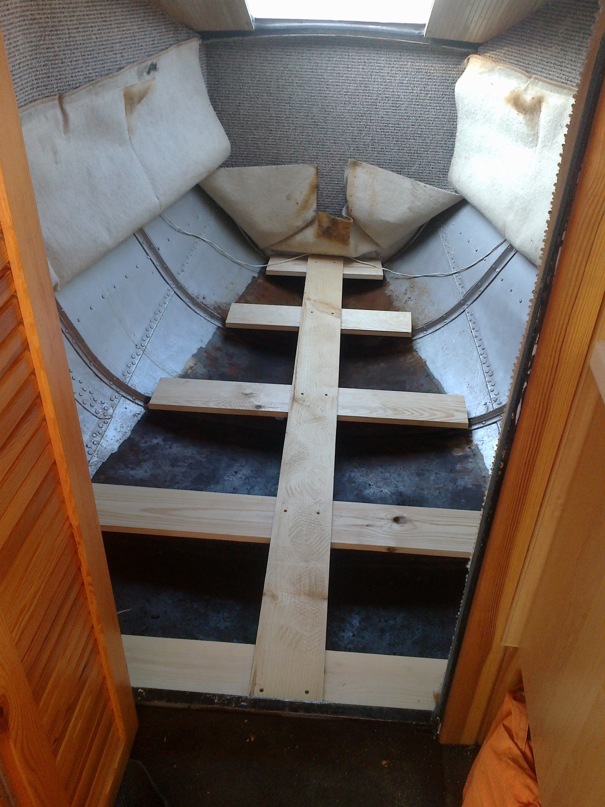

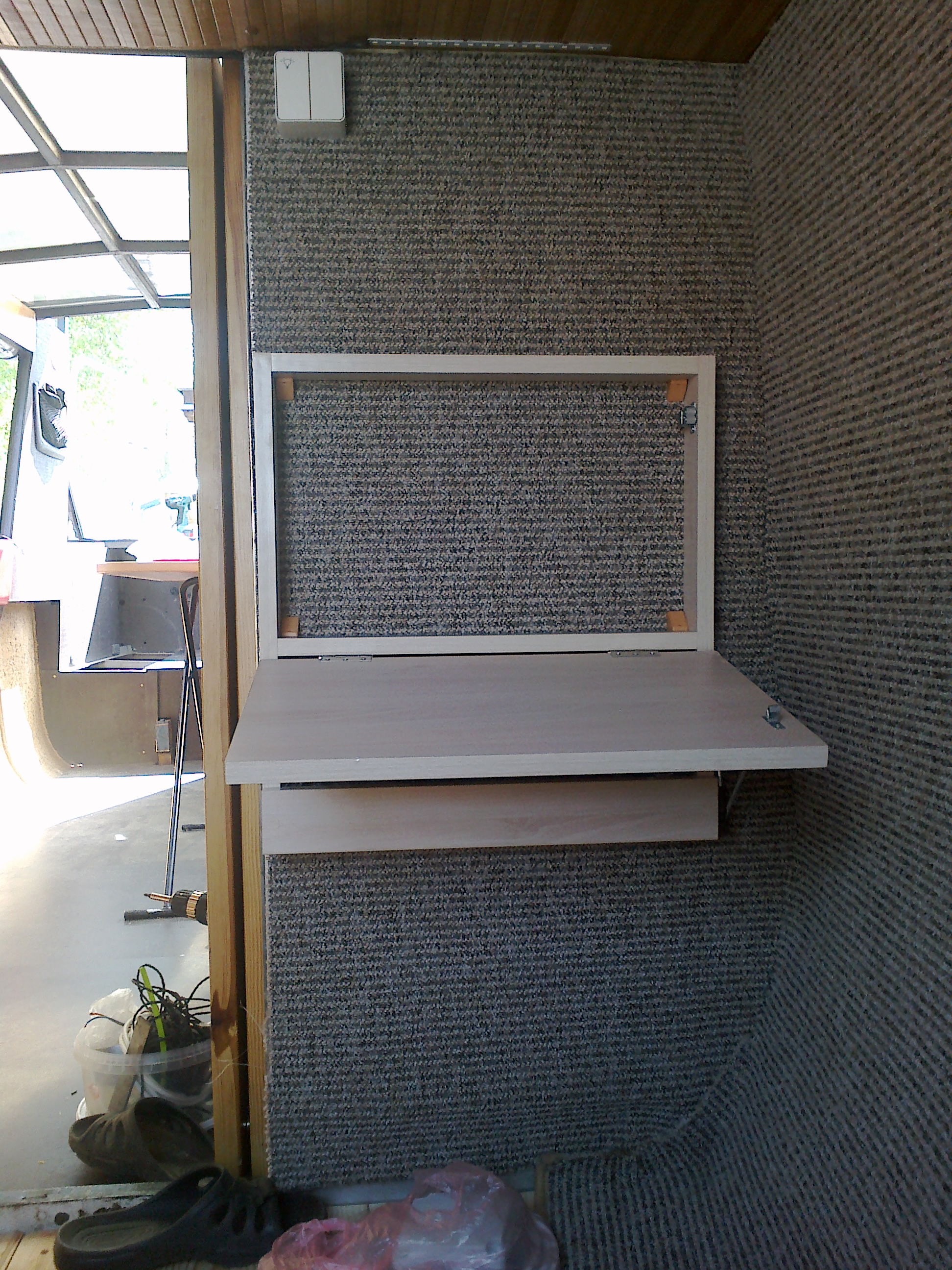

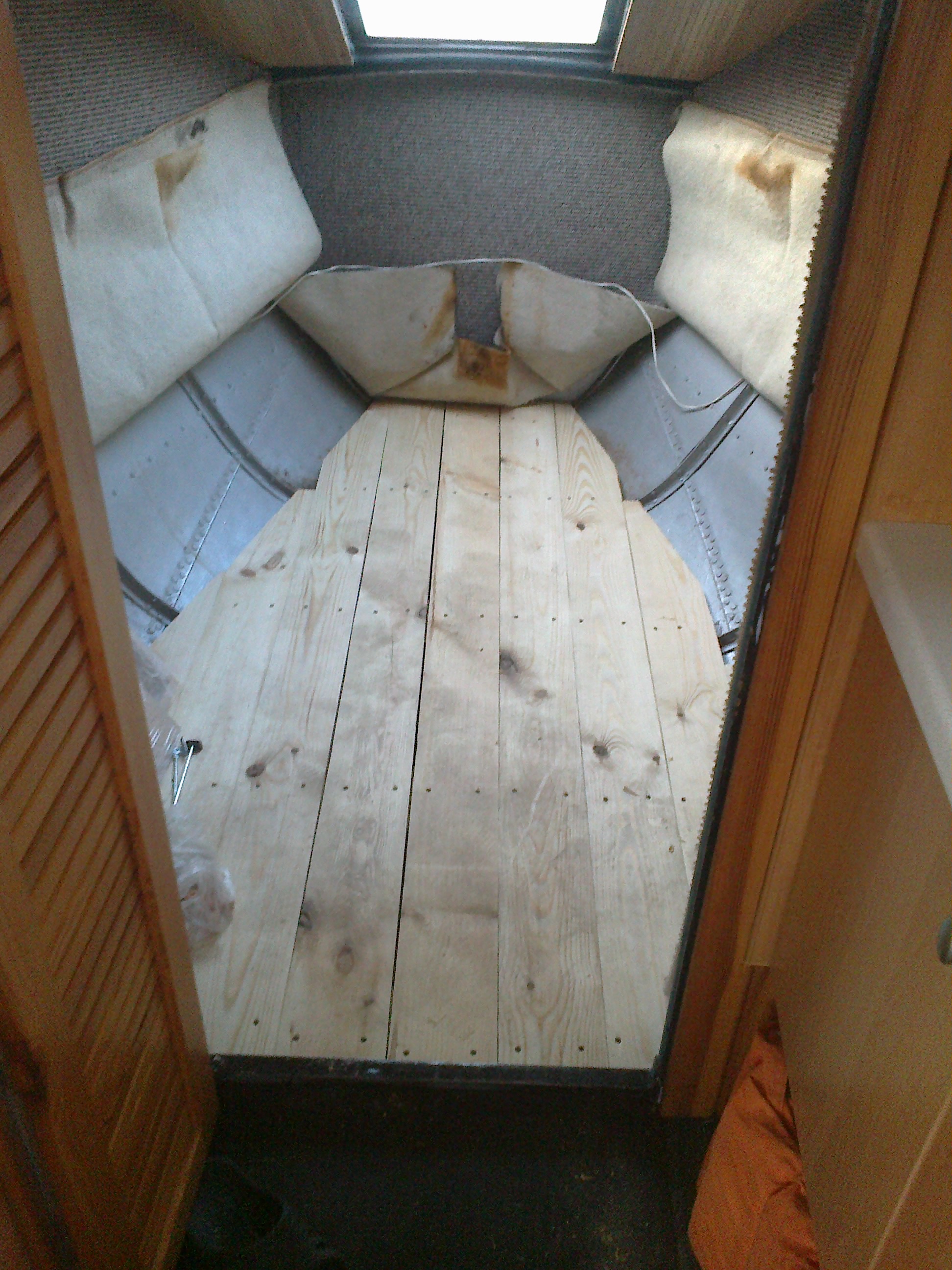

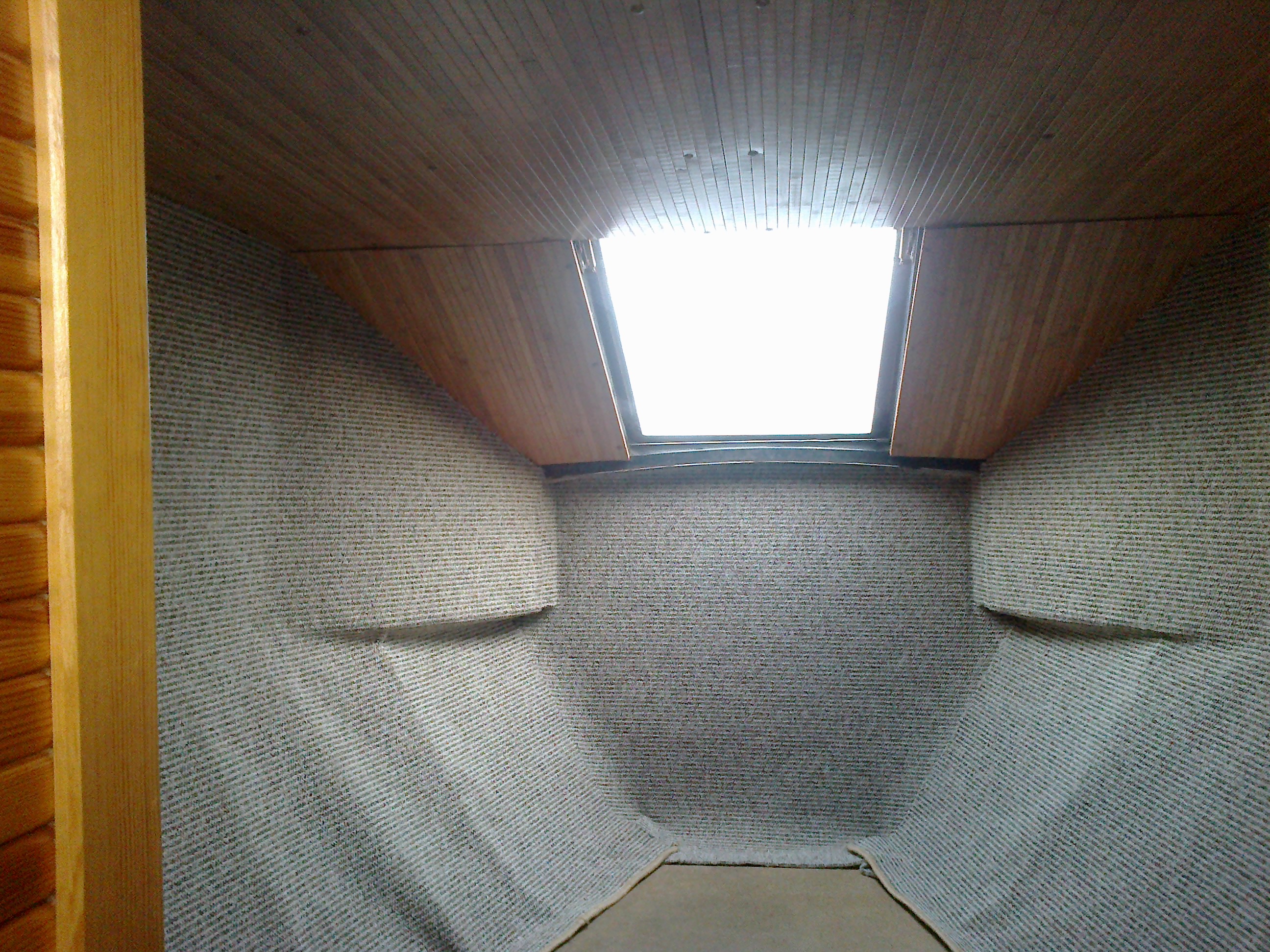

Старий 05.12.2016, 20:26   #20 (permalink)
Типово Re: Отделка каюты на длинномере
Что то нашел, только фото без матраца.
Изначально хотел пружинный матрац заказать, но изготовить такой формы не получается. Поэтому приобрел 100мм поролон, обрезал и пошил чехол на него под молнию.
Вторая фотка, так оставляю на зиму, матрац ставлю на ребро, "мебель" это для ноута или планшета, сейчас там есть три розетки 12В и живет преобразователь 12-220в, последняя фотка, видно обработку афроГСМом.
