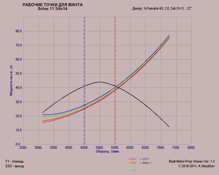

у меня в планах (доделываю документы) установка Ямахи 6H4L 40 л.с. под нее согласно расчету получается оптимальный винт это 11*3/4 шаг 14, так ли это? расчет выложу позже (из дома). Там и на П2 и П4 тоже делал

вот, винтовая характеристика (если вырежут - это как решит администрация)

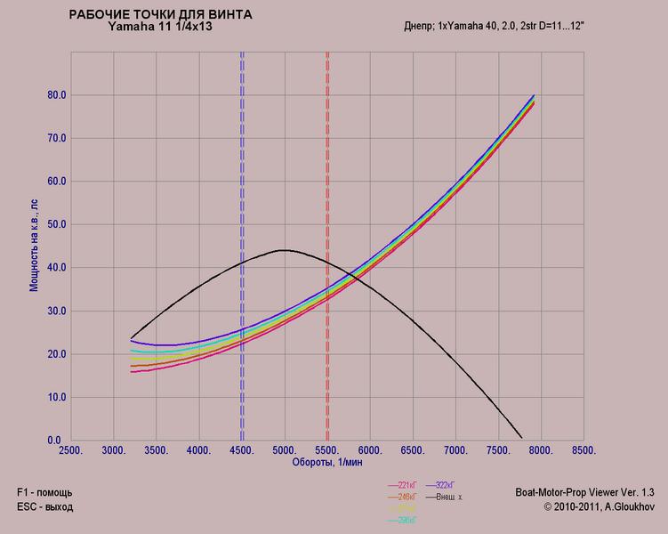

еще
Назва:  РАБОЧИЕ ТОЧКИ ДЛЯ ВИНТА Solas 11x14 Днепр.jpeg

еще
Назва:  РАБОЧИЕ ТОЧКИ ДЛЯ ВИНТА Yamaha 11x13 Днепр.jpeg

А где живет эта таблица ...?
Старий 09.08.2011, 14:55   #14 (permalink)
Звідки Ви: Россия г.Улан-Удэ
Карапь: Днепр, Suzuki DT65
Дописи: 4.703
Сказал(а) спасибо: 1.660
Типово Re: Фотогалерея " Днепр "
вот тут в сети есть программа
http://www.sounddesign.sp.ru/marine/range/index_ru.htm

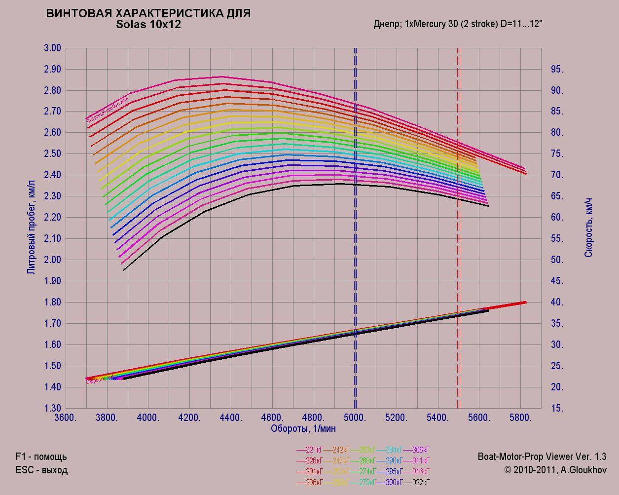

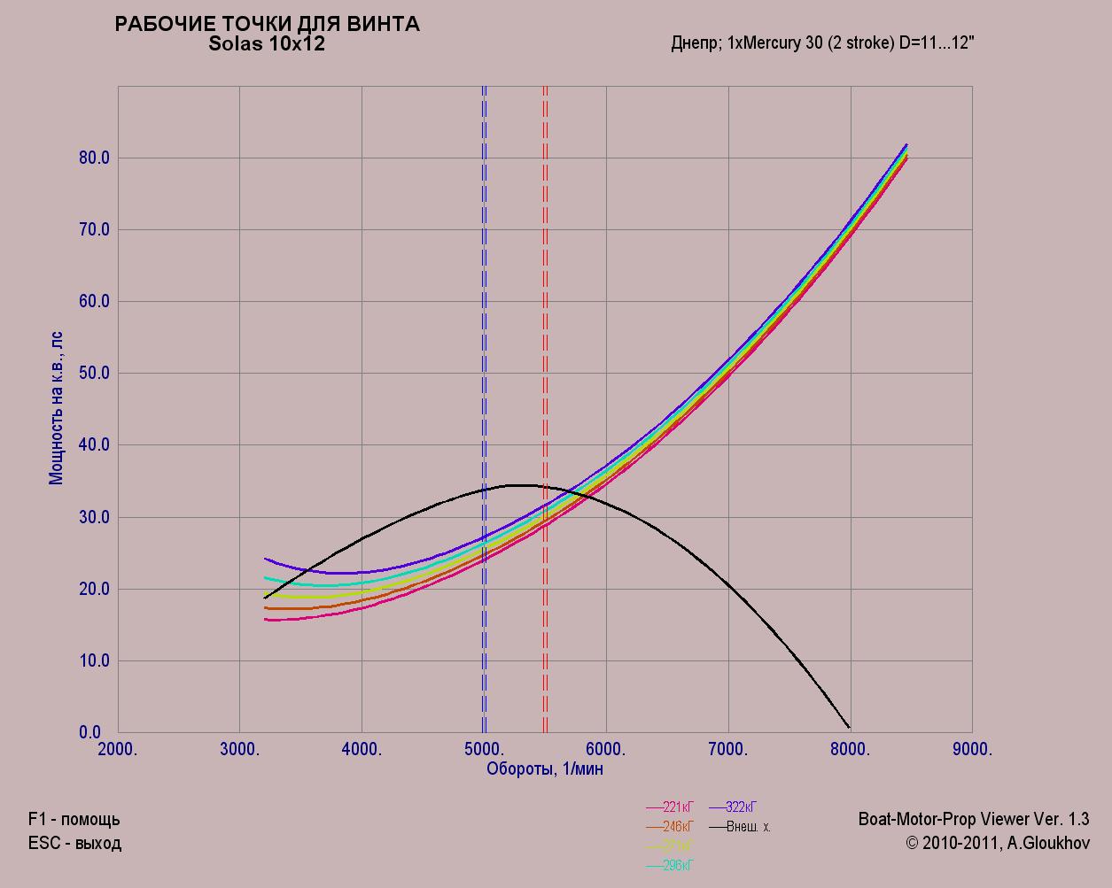

Сосбтвенно вот! Как и предсказывал уважаемый Руслан это винт шага 12, единственное что мне лично категорически не нравится в этой связке Днепр+30л.с так это литровый расход на километр, вкупе с Я-40 и винт шаг 14 такой комплект оказывается эффективнее процентов на 20!!!
Назва:  РАБОЧИЕ ТОЧКИ ДЛЯ ВИНТА Solas 10x12 Днепр.jpeg

Назва:  НАГРУЗОЧНАЯ ХАРАКТЕРИСТИКА Днепр.jpeg

Назва:  ВИНТОВАЯ ХАРАКТЕРИСТИКА ДЛЯ Solas 10x12 Днепр.jpeg
