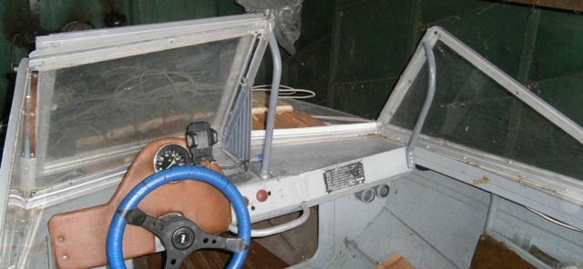

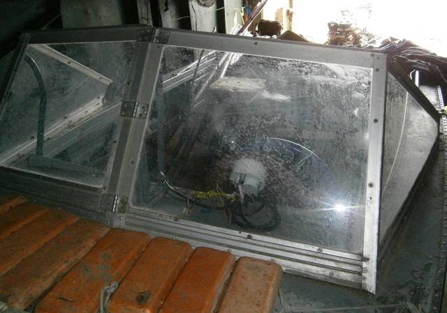

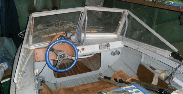

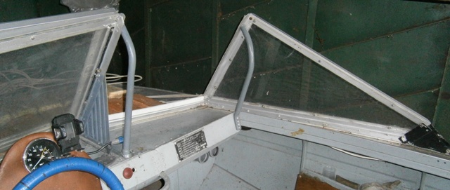

\Еще вопрос, какая оптимальная высота лобового стекла без рамки ( только стекла)
Без рамки 50 см , стандартное низкое , осенью за ним не спрячешся
Допис від Рамзесс Переглянути допис
Ребята, кто что скажет про лобовое стекло, какое делать?
Склоняюсь к ровному(угловатому) с форточкой по середине.
Покажу свой бюджетный вариант стекла, лодка в гараже, так что во всех ракурсах не получится, да и пыльная после зимы, открывается вся правая половина

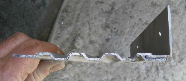

Руслан 35, есть профиль по типу вагонки,хочу из него сделать реданы, одно смущает,что поверхность не гладкая,но в него отлично стает уголок , и крепление уже продумал, что посоветуете? Двигатель использую
Нептун 23
Нептун 23
ИМХО. Этот профиль неподходит, рабочая полка редана должна быть гладкой. Отсекаемый поток воды будет тормозится в полостях профиля и несоздаст нужной подьемной силы.

Допис від vlpelyh Переглянути допис
Спасибо , будем думать
Позвольте Вам подсказать. Вам нужен профиль алюминиевый 90*18*1,8мм. Полка редана у меня сделана именно из такого. Это квадратная труба розпущеная на циркулярке. Продается на Озерной в Киеве (в Раене Севастопольской площади) + 12метров уголка 20*30+ куча заклепок и саморезов со сверлышком.
