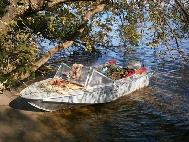

Спасибо ,Руслан,что вы откликнулись, а то я подумал что вы меня записали во
"враги народа" , а я влюблен в свою лодку с 80 года прошлого столетия,и слушая советы своих друзей , " ты испортишь лодку", тем не менее собираюсь её испортить
реданами, (извините за откровения , с праздником ВСЕХ Мира, Труда, и Мая) и просто хочу их сделать ОДИН раз, поэтому не хочу повторять чужих ошибок.А на испытание в "реальных" морских условиях могу пригласить на Каневское ВДХ на покатушки, но это после запрета в личку .У меня на форуме появились новые друзья, РАМЗЕС и РОМАН 37. думаю мы коллективно решим эту задачу, а оформим её на этой поляне.
