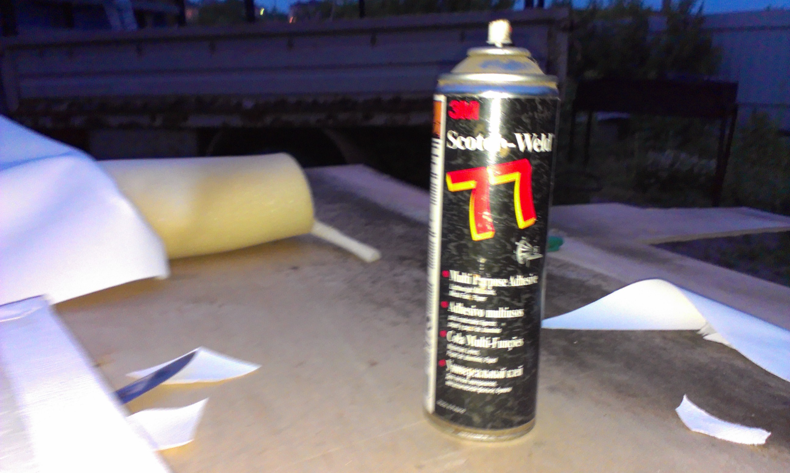

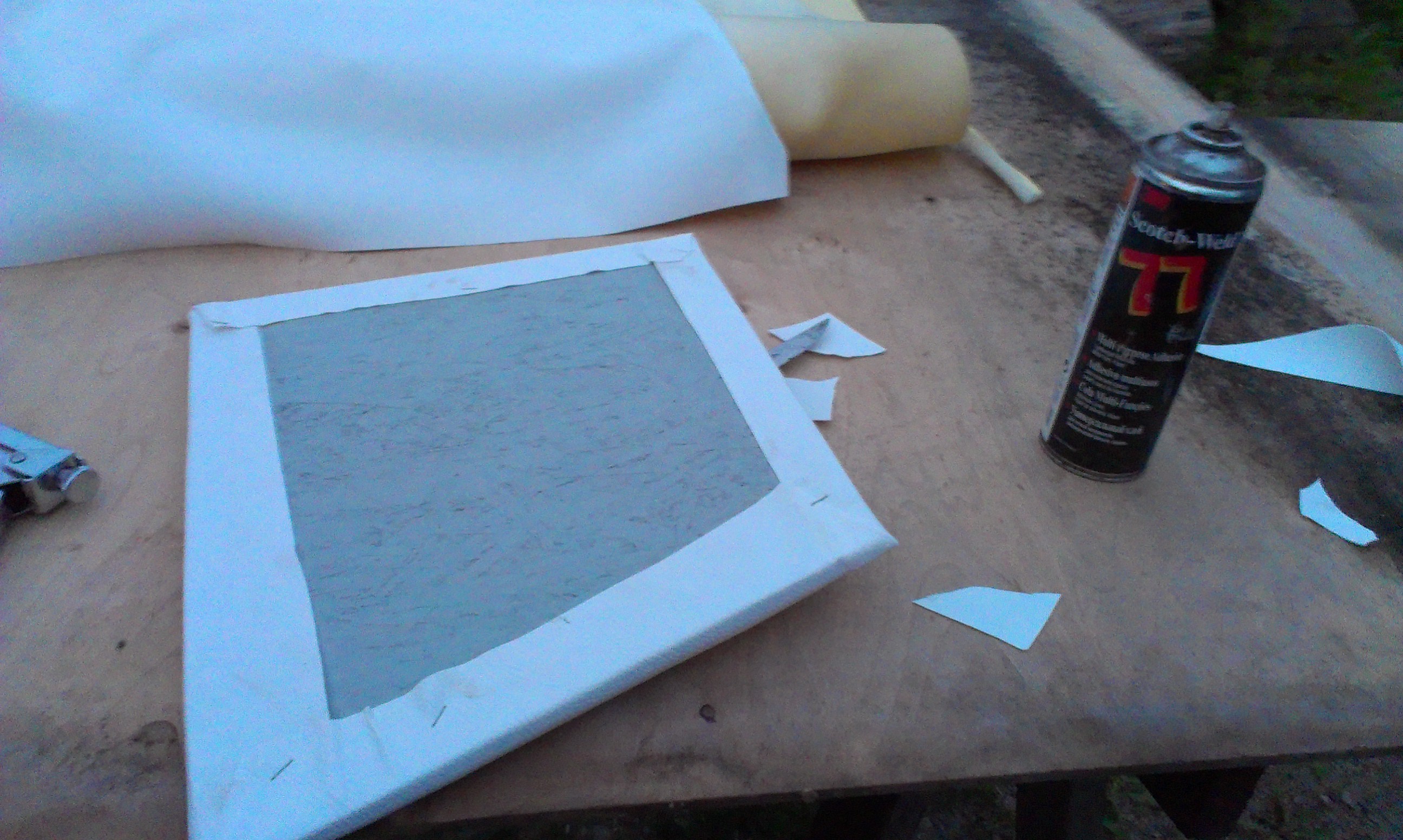

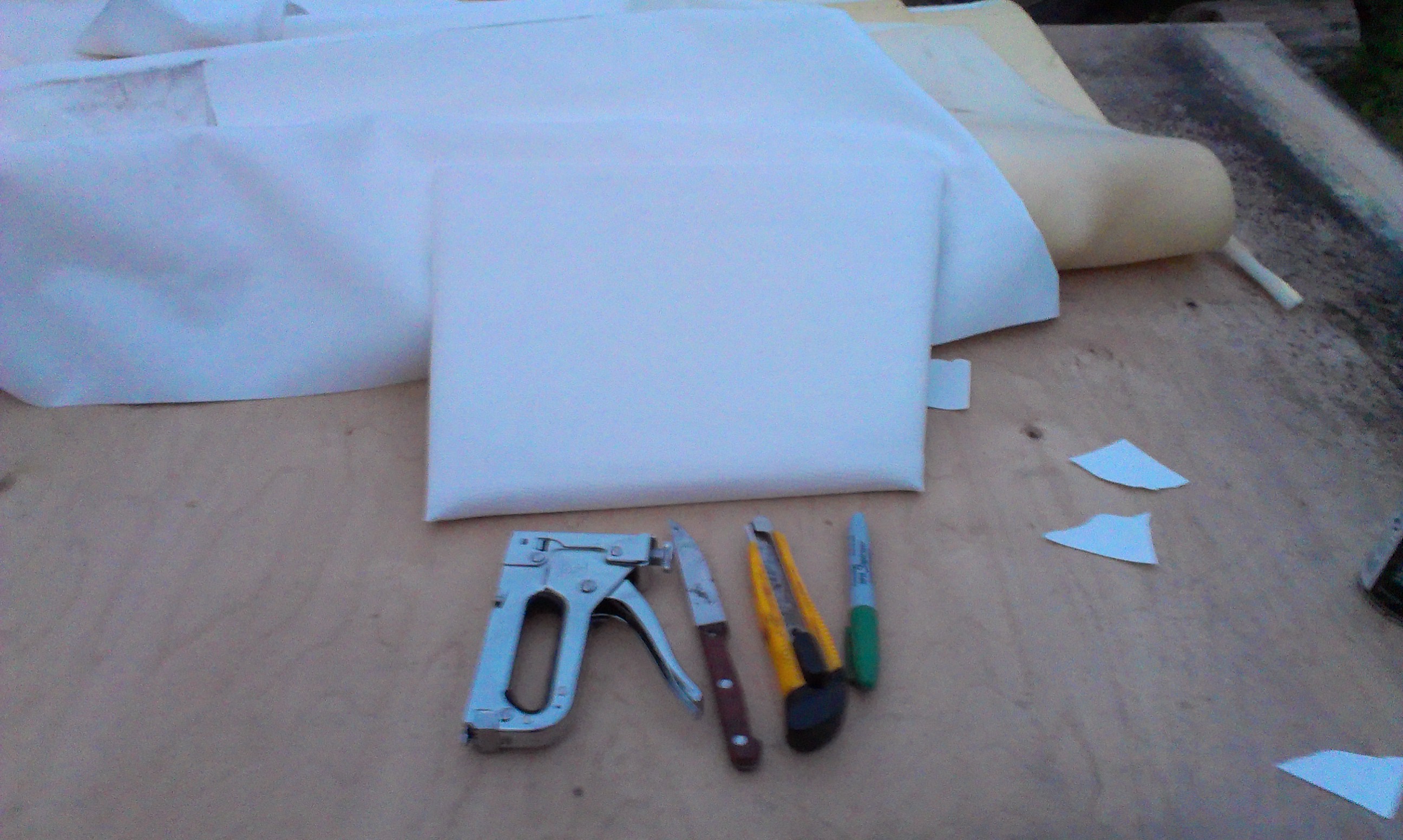

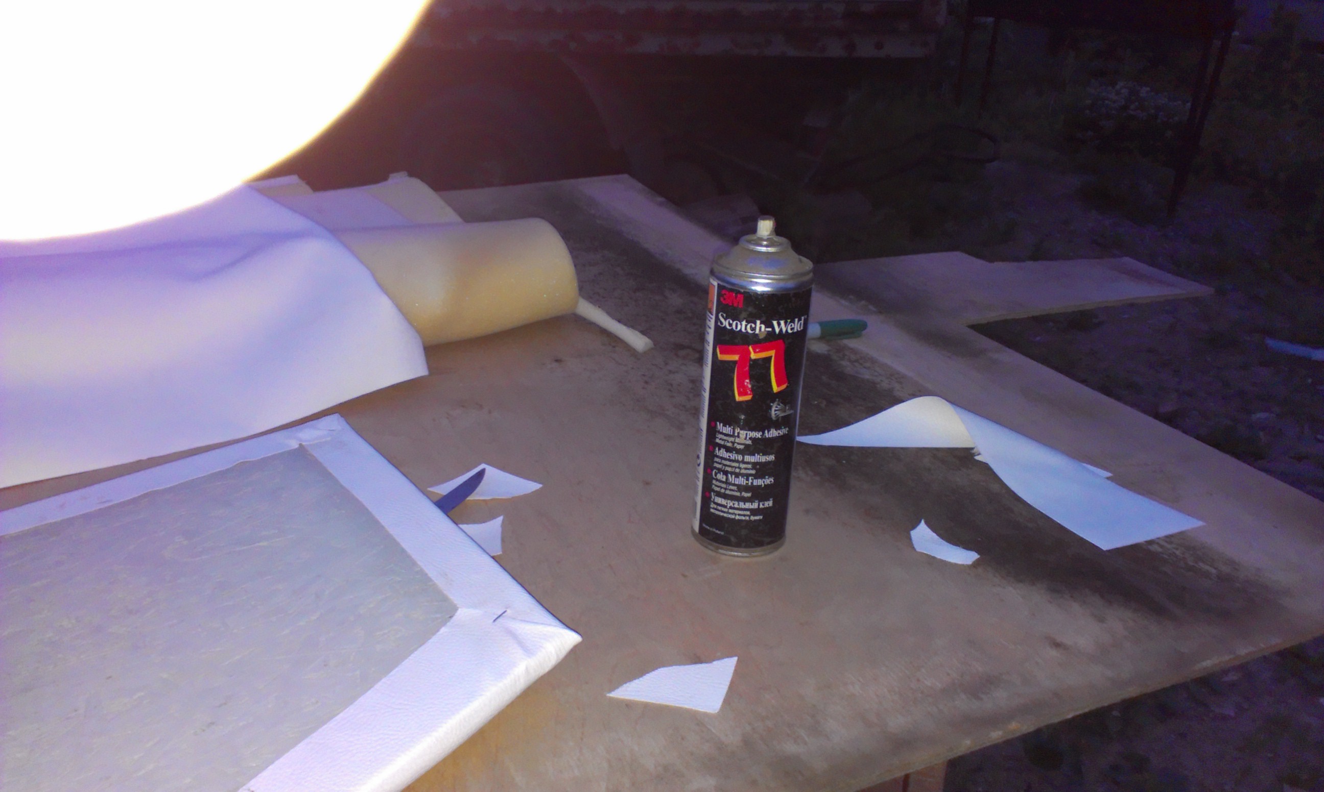

Вот делаю оббивку бортов. Так как палуба белая оббивку решил тоже белую, сидушки может салатовые или зеленые. Все инструменты на фото. Все покупалось на юности дермантин 1400*2000=120гривен, паролон толщина 10мм*100*2000 2шт =70гр., клей (в банке)=60гр. Клей (аерозольный) очень понравился . Токо где купить незнаю. Забыл добавить деревяная накладка (карта) под дермантином с осб и прогрунтована пентолаковским грунтом. Карта держится с помощью пистонов (газелевских).

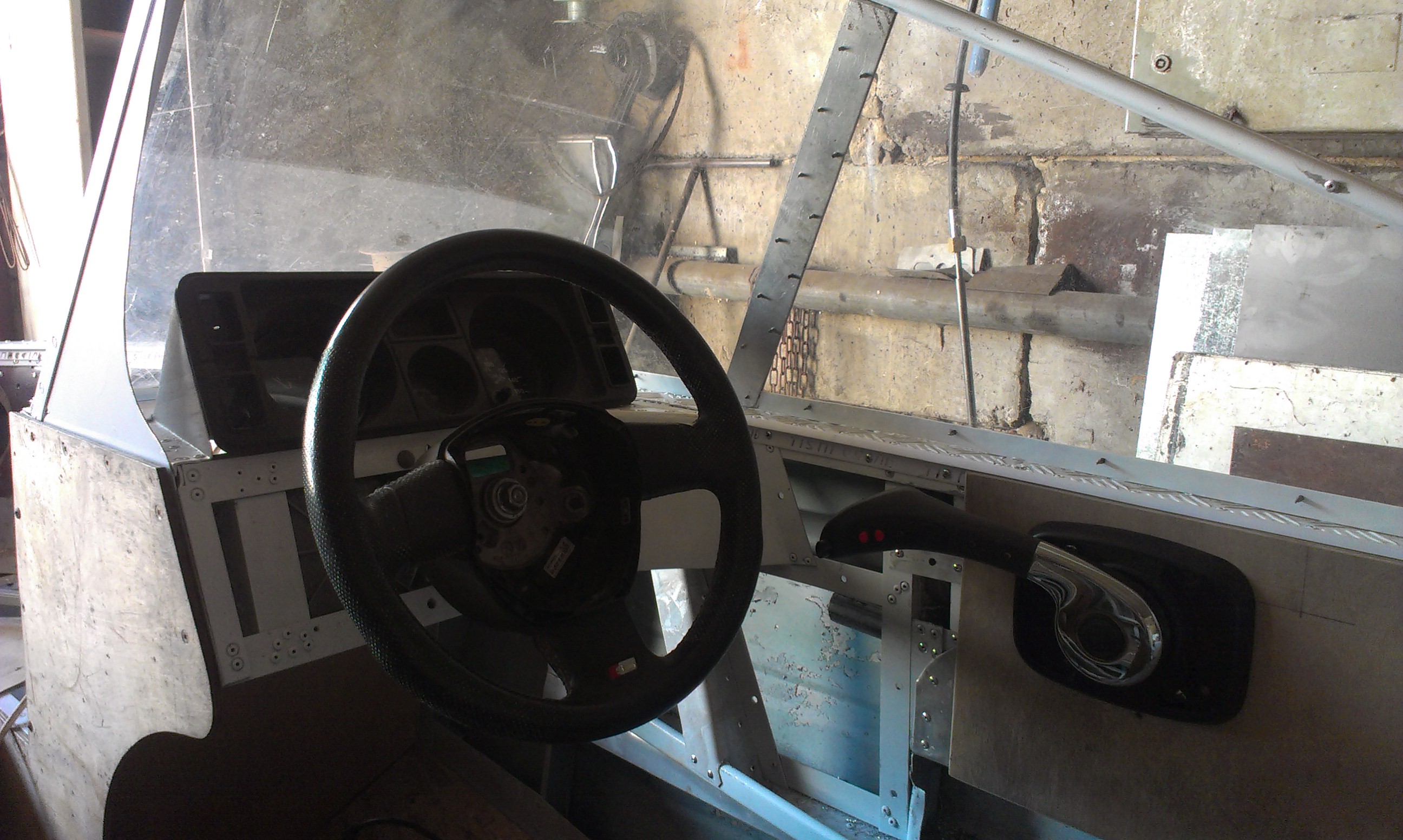

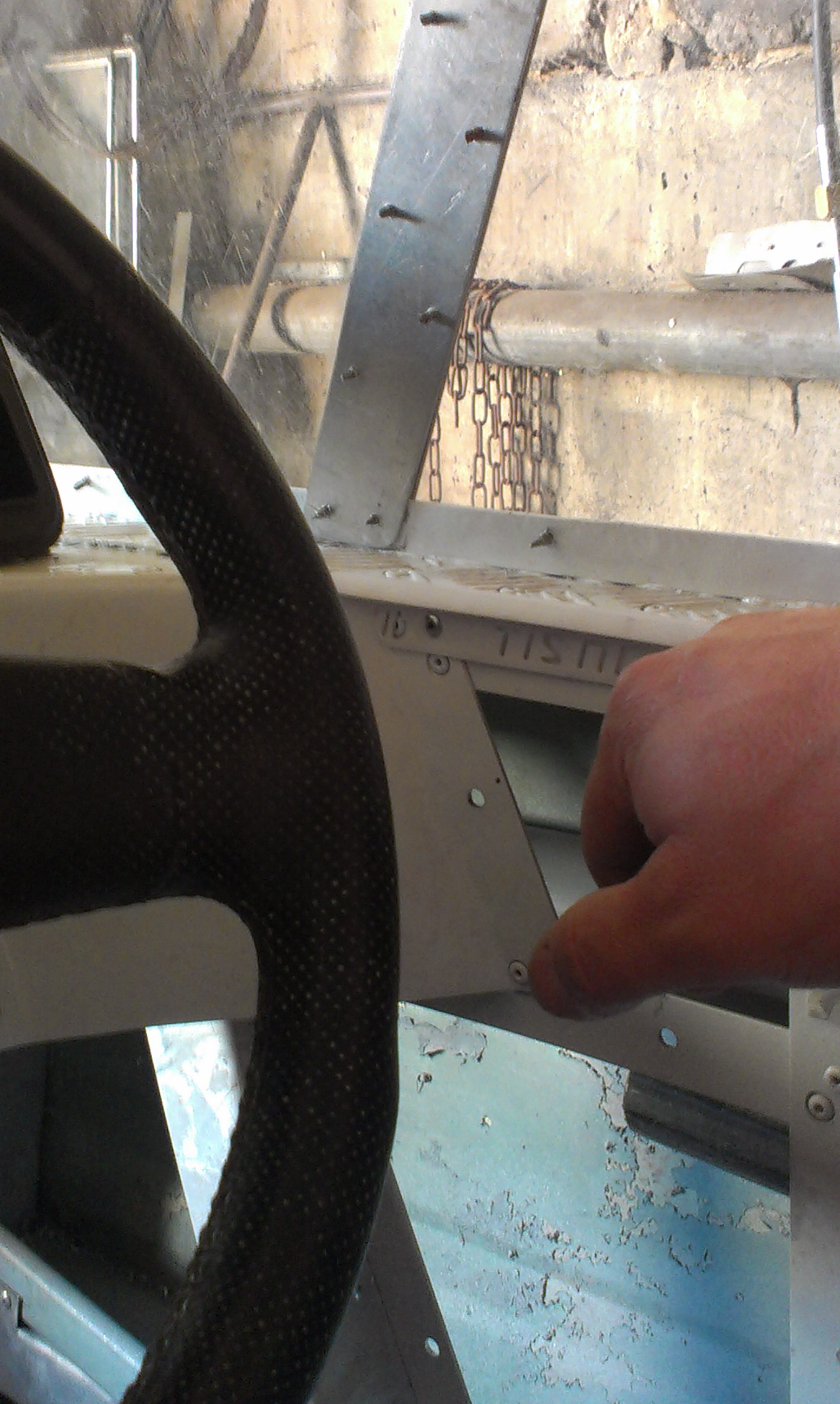

Коммандер должен стоять так, чтоб при нажатии на ручку до упора, до полного газа, это движение проводилось лишь движением руки. В смысле чтоб корпус при этом был совершенно неподвижен, чтоб не приходилось "тянутся" чтоб дать полный газ.
При этом, в положении полный газ, до консоли должно оставаться не меньше 5 см. для того чтоб пальцы оставались целы от возможных ударов по консоли и чтоб консоль была цела от сигарет, торчащих между пальцев.
Вот прислушался к советам и получилось так.
