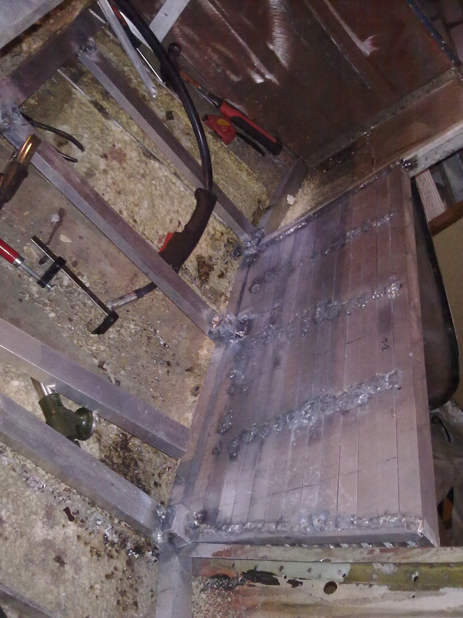

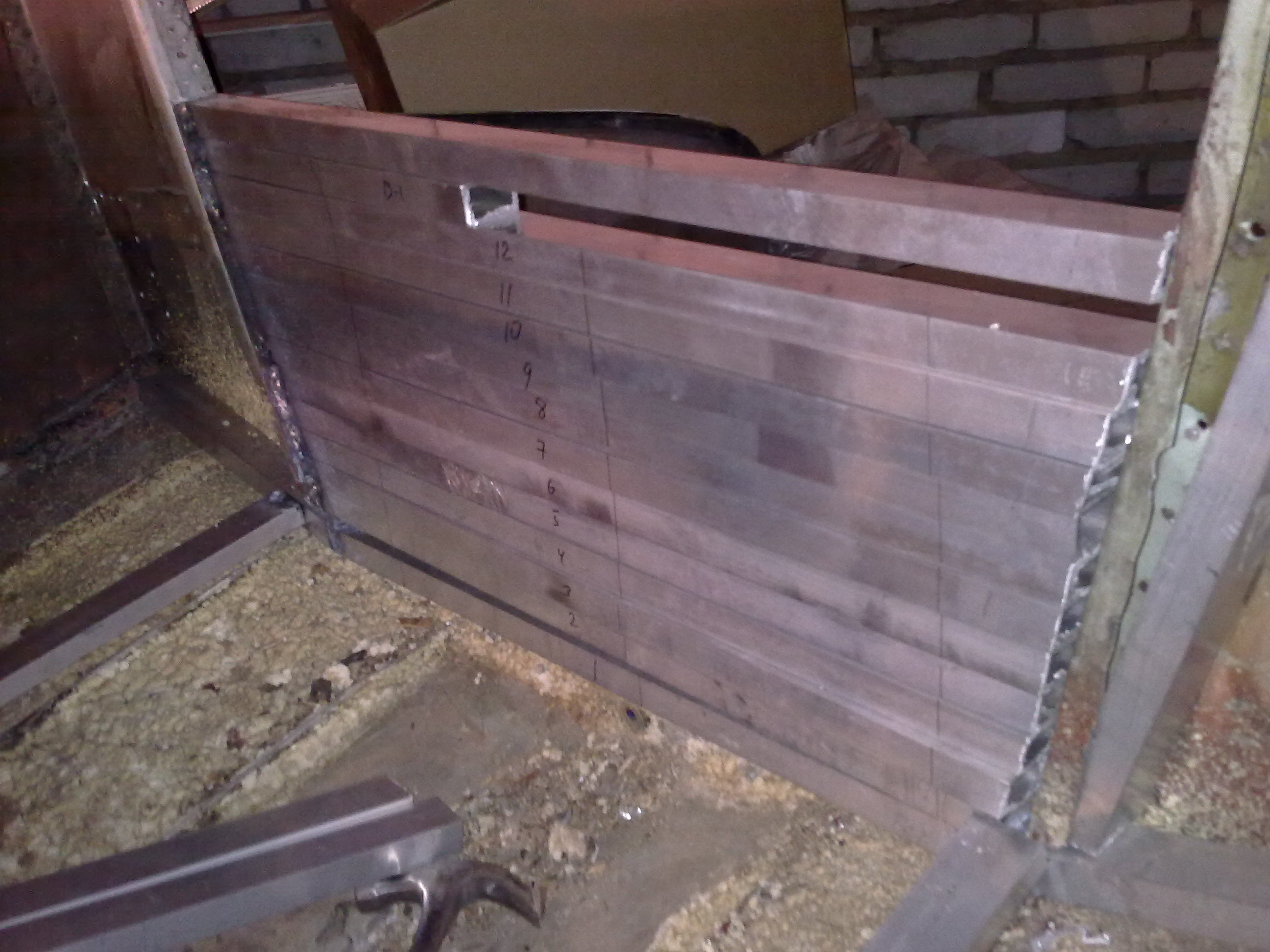

прикидка транца, набрано, труба прямоугольная 40*25*3

Старий 06.04.2014, 17:28   #707 (permalink)
Аватар для СЕРЁГИН
Карапь: Днепр+МС40
Дописи: 271
Сказал(а) спасибо: 59
Поблагодарили 65 раз(а) в 40 сообщениях
Типово Re: Переделка и доработка Днепра.
чёто мне кажется ты того, погарячился немного с таким транцем, как по мне так слишком много безполезного веса трубы)
СЕРЁГИН зараз поза форумом   Відповісти з цитуванням

Старий 06.04.2014, 21:37   #708 (permalink)
Карапь: Обь М +яма 30,Байлайнер +меркурий 150,крым М +Вихрь 30
Дописи: 152
Сказал(а) спасибо: 18
Поблагодарили 190 раз(а) в 39 сообщениях
Не кажется! 100% .Толку от этих труб ни какой.

Старий 06.04.2014, 22:01   #709 (permalink)
Аватар для СЕРЁГИН
Карапь: Днепр+МС40
Дописи: 271
Допис від Farspeed Переглянути допис
Значит я таки что то в этом понимаю)

Старий 07.04.2014, 02:13   #710 (permalink)
Звідки Ви: Россия г.Улан-Удэ
Карапь: Днепр, Suzuki DT65
Дописи: 4.703
Сказал(а) спасибо: 1.660
там килограмм пять-шесть, не больше. Набрал вместо деревяшки, там от нее была одна труха. Боржоми пить поздно, уже заварено на место
не хотел пока вылаживать, понятно что покуда криво косо и рукиоборвать и т.д., но вот примерно так прорисовывается.
