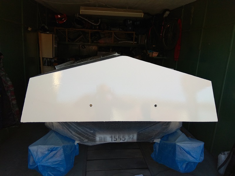

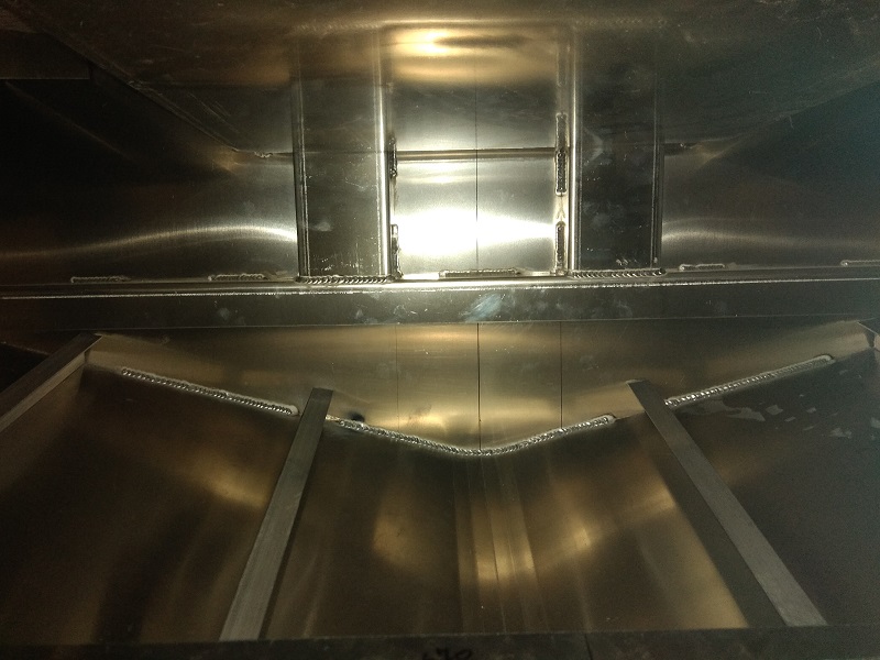

Ну, как говорится, и на нашей улице наступил праздник. Сразу извиняюсь за качество фото - солнце и мобила не совместимые вещи, обещаю исправится и, надеюсь, с новыми доработками - выложу фотки более качественные.
Что на данный момент сделано:
1. Заменен транцевый лист
2. Земенены два шпангоута
3. Сделана и "инсталирована" буква под ПЛМ - отдельное спасибо Гене.
4. Приварены косынки от буквы через стрингера к шпангоуту.
5. Приклепаны реданы.
О будущих работах - не хочу загадывать, хочу осуществить
Пока как-то так.

ото не редани а більш похоже на порнографію,
сорі імхо дуже близько, чи то спереду.

Допис від VOLKOV Переглянути допис
Пока как-то так.
Гене респект по транцу, приятно смотреть, молодчяга))
Добавлено через 2 минуты
Пока как-то так.
Какой моторчик хотите ставить??? И я так понял Днепр стал длинее?????

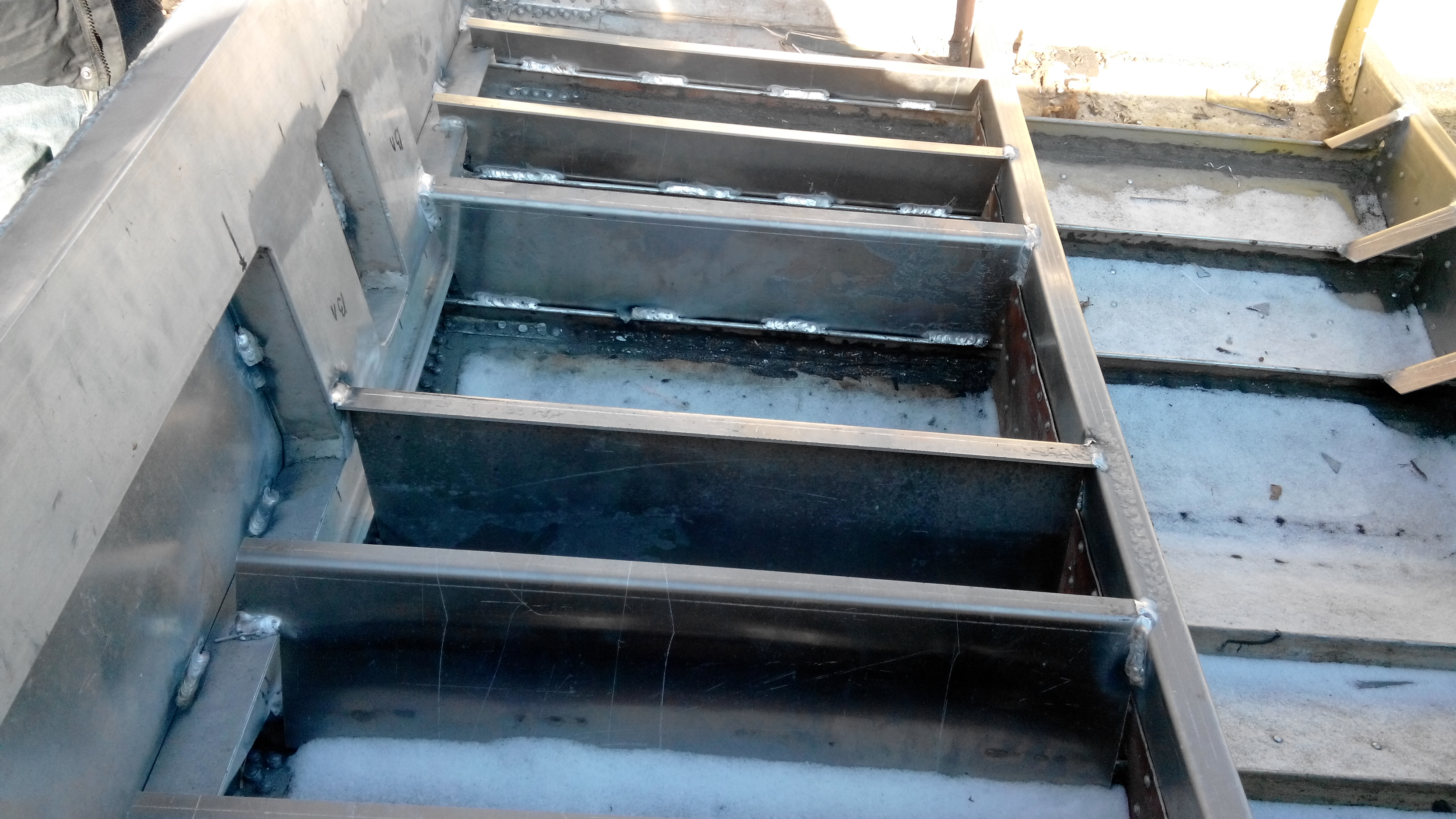

Всем привет днепроводы, перечитал тему не один раз, понравился днепр и решил после пвх лодки заиметь себе днепра. Днепр строю в размере 4,9 метра только из за того, что мне при ремонте и усиления транца испортили днище лодки, пытались варить, а варить нужно было изначально транец на изгибе с днищем, и получилось так что они перекатились и на днище, но как известно дюраль не вариться. Но они решили, что они крутые сварщики и получилась лажа. И пришлось отрезать все, не хотел не каких заплаток около транцовой зоны. Ладно суть не в этом, сделали мне задницу новую и удлинили лодку по моему желанию в длину 4,9м под мотор 50л.с думаю о ямахе.
Собственно вопрос по килю лодки, делать как в оригинале приклепать тавр Т-образный или усилить киль изнутри, так как днище выполнено из 2мм. Почему думаю изнутри, вроде как получилась линза аля лыжа. И еще про усиление стоит кницы поставить, планирую лист погнуть и от транца и до шпации, закрепить на транце за уголок на транце так же за стрингер и за шпацию.

Рулевое справа нужно ставить. Кницы на транце нужны. Внешние реданы всегда идут до транца.
Но это уже не Днепр и развесовка иная, поэтому как быть с реданами......
Килевой тавр лучше продлить как в оригинале.
Segafan (07.09.2017)
Спасибо Руслан! По кницам буду делать. рулевое думал слева делать.
Руслан, а чем может быть чревато если по схеме и до ранца, рытье носом?
