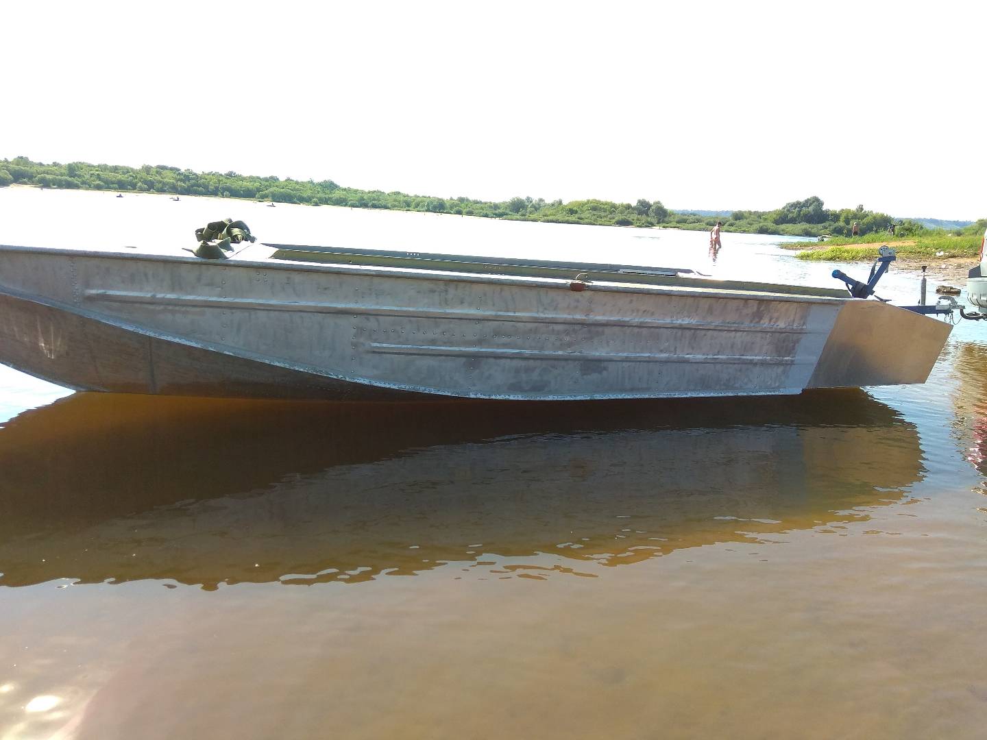

Скула должна быть, иначе воду тянуть будет по борту.
Спасибо Руслан, значит буду делать как все и планировал. Думаю 2мм уголок пойдет. К борту приклепаю и повторю скулу и к транцу выведу почти в горизонт.

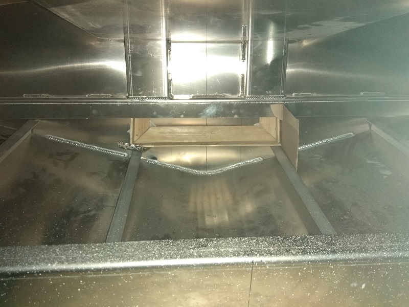

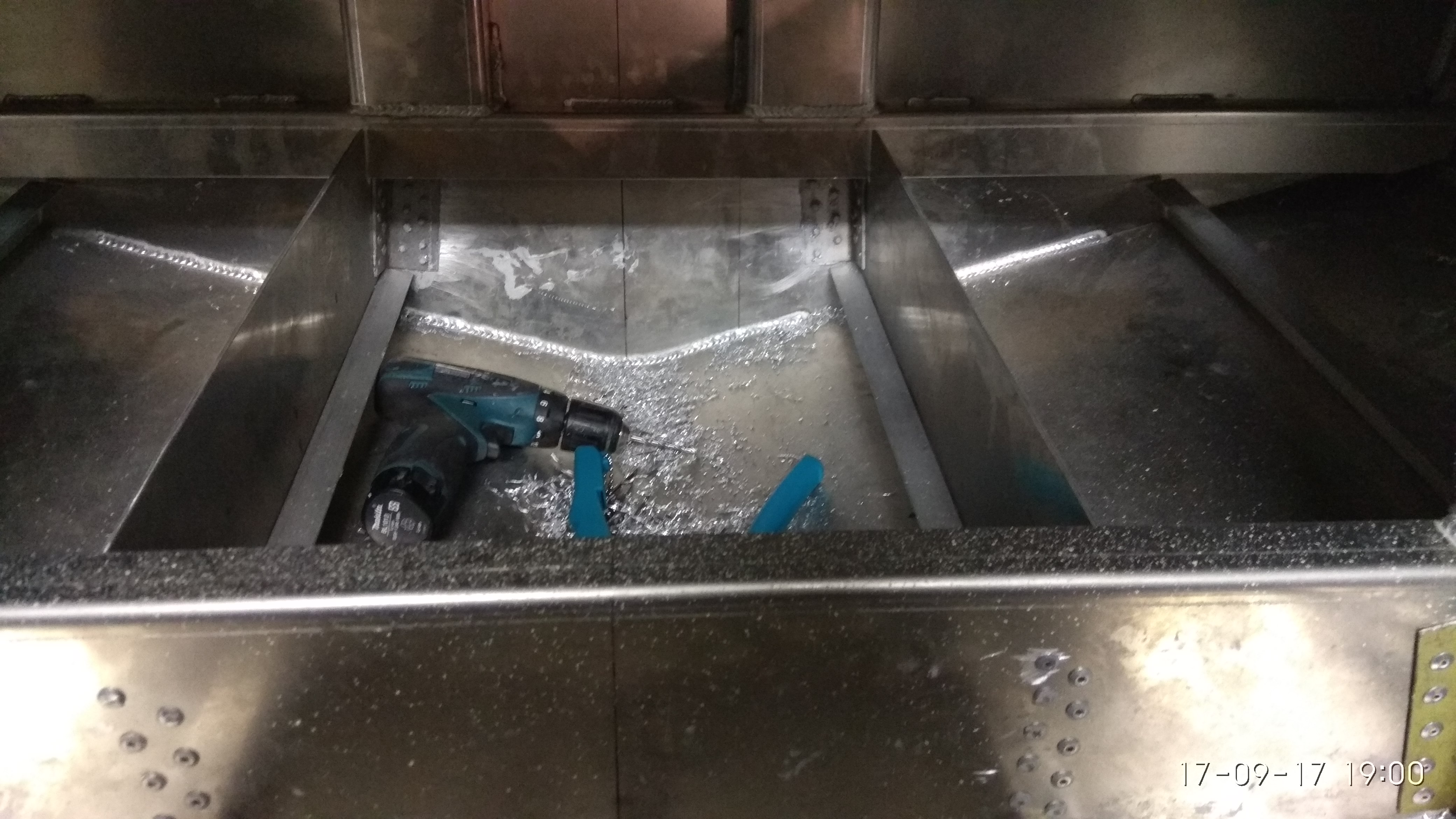

Подниму тему. Установил кницы от транца по стрингирам и до следующей шпации, осталось уголок сверху приклепать, так рекомендовали где делал документы на удлинение лодки под мотор в 50л.с.

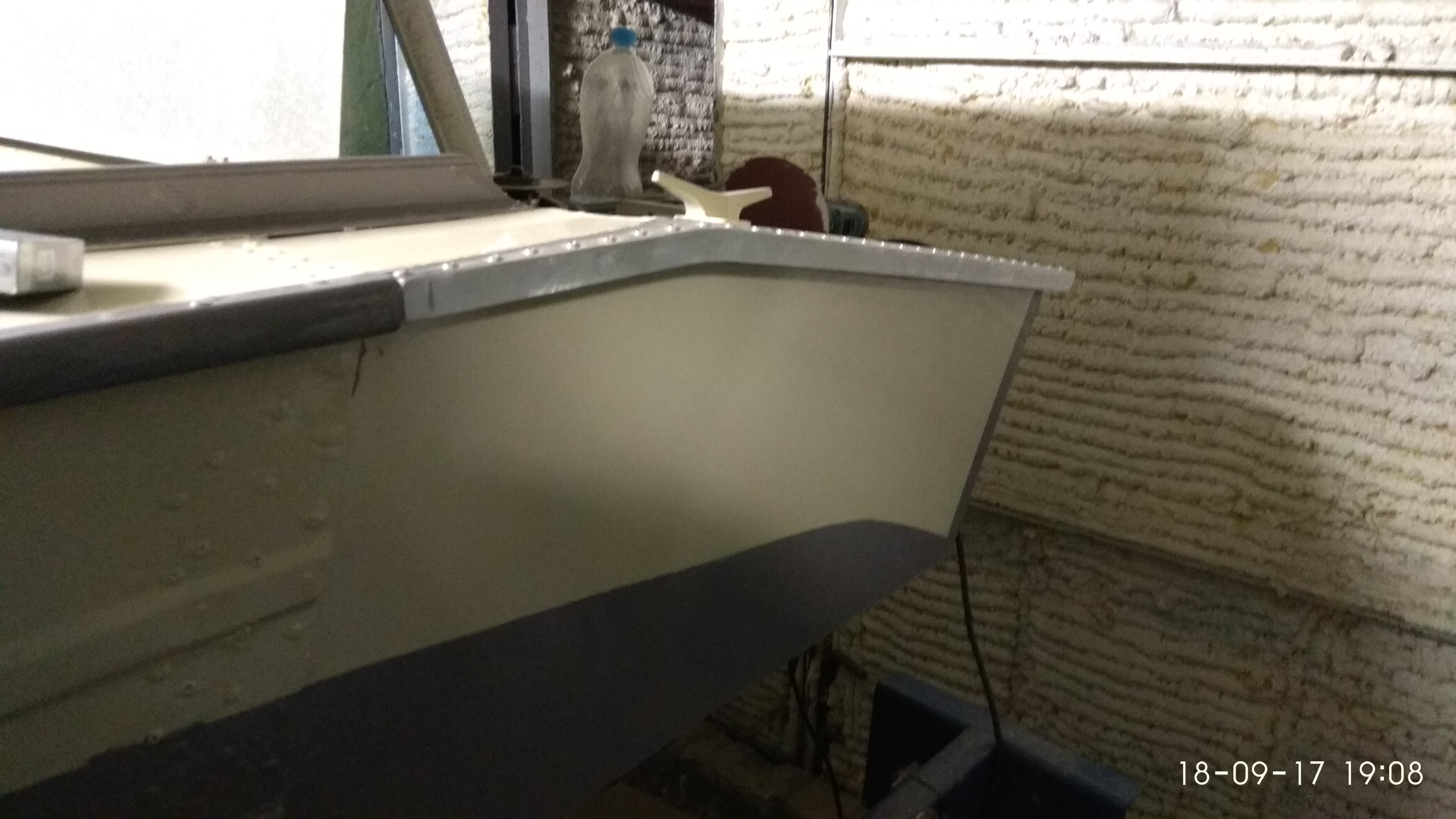

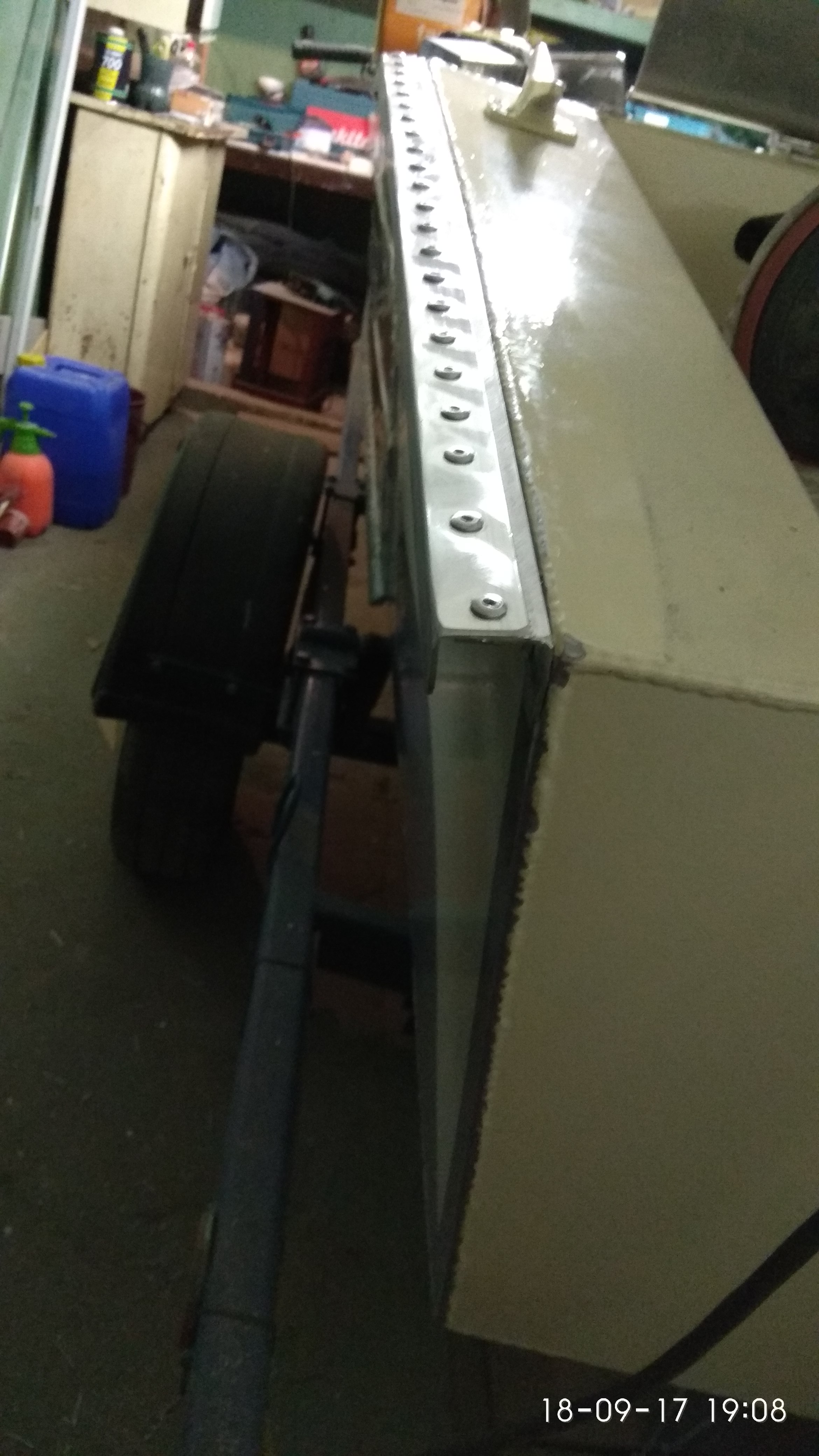

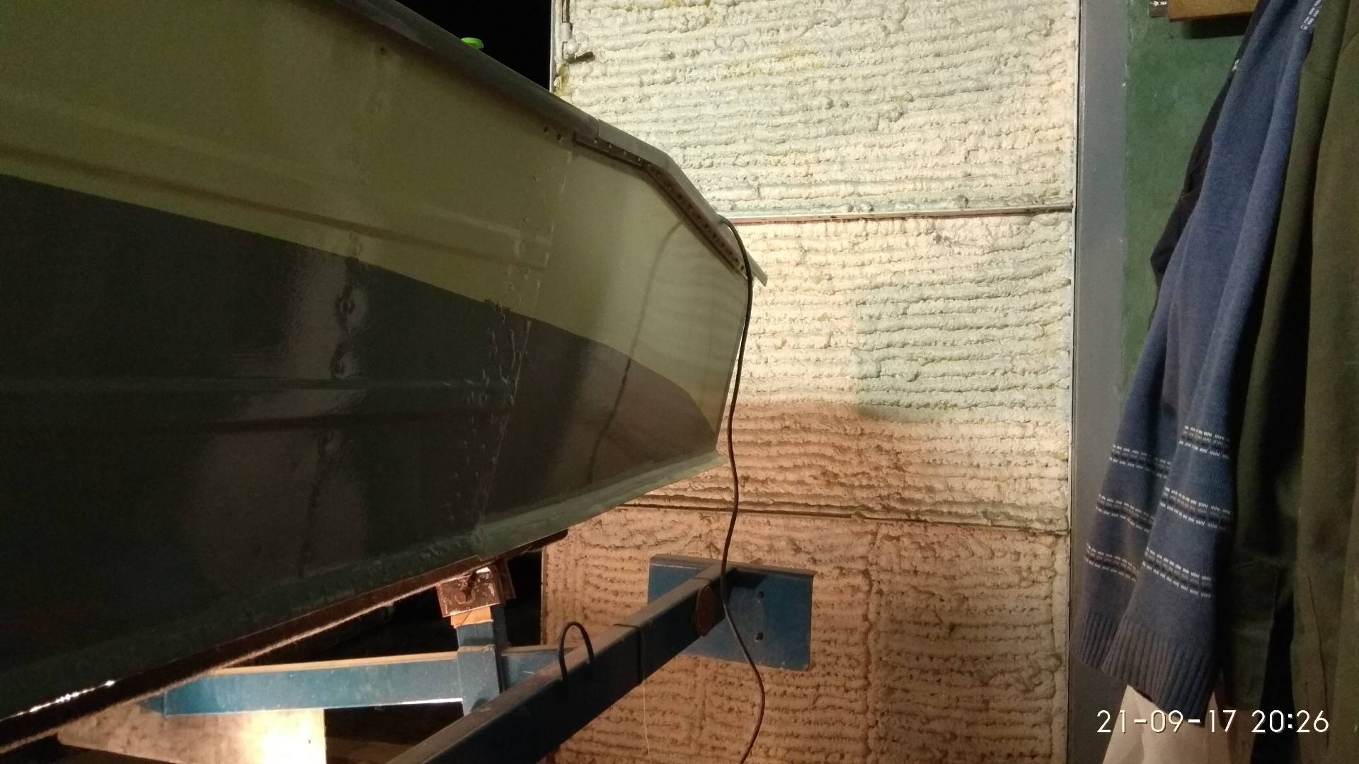

Продлил скулу из пластины в 2мм и привальный брус из двух уголков 20х20 1,5мм.

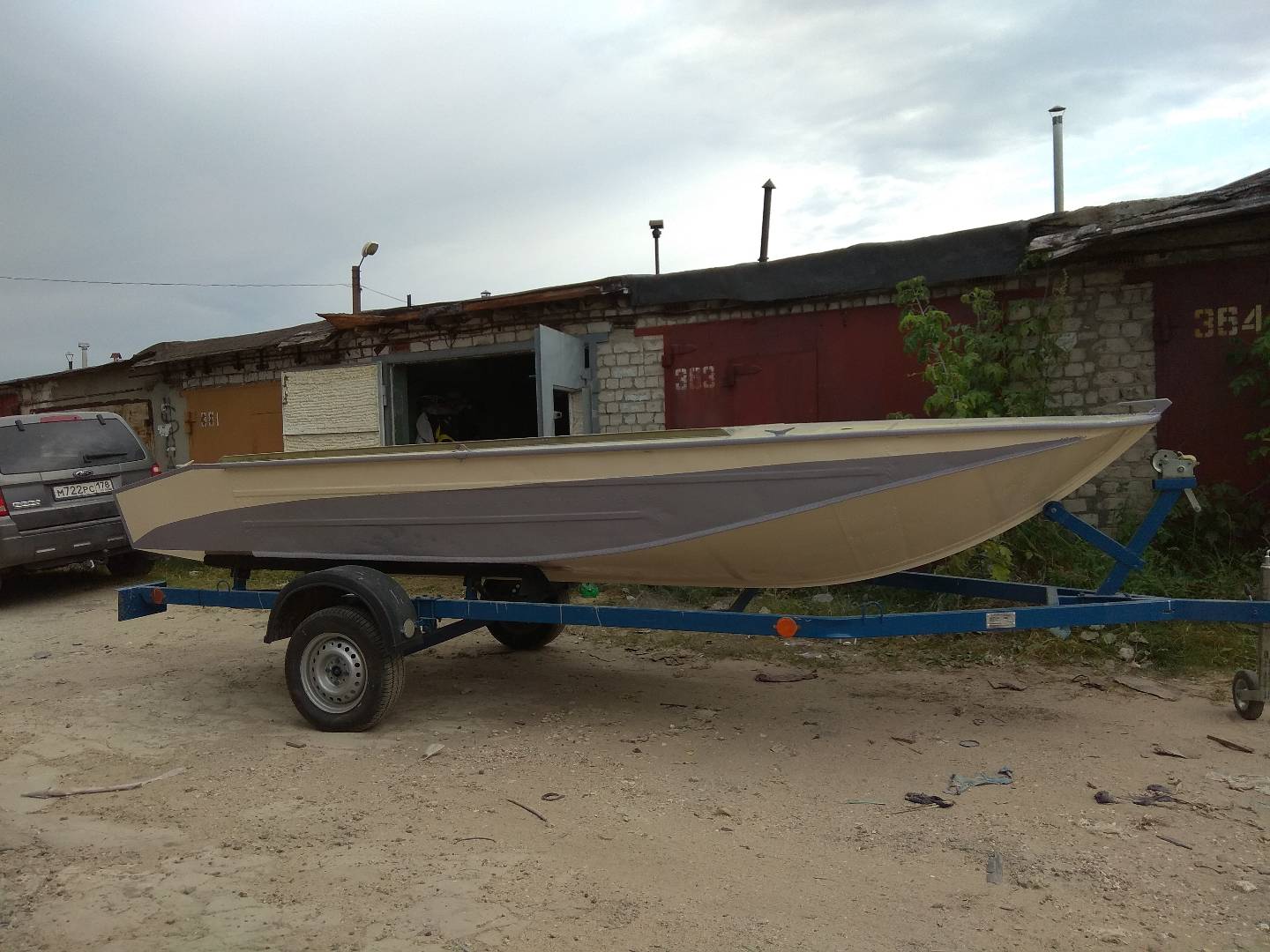

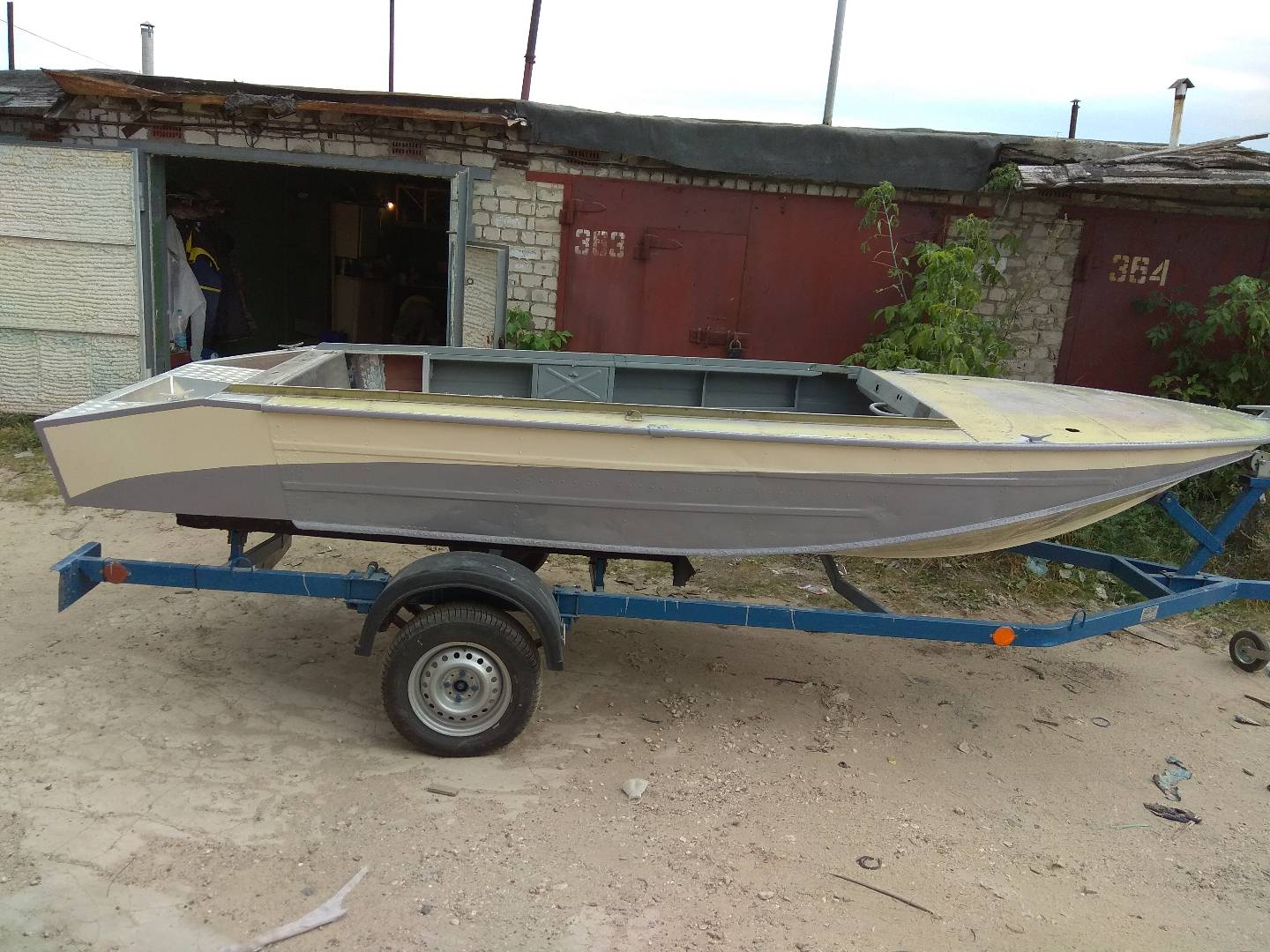

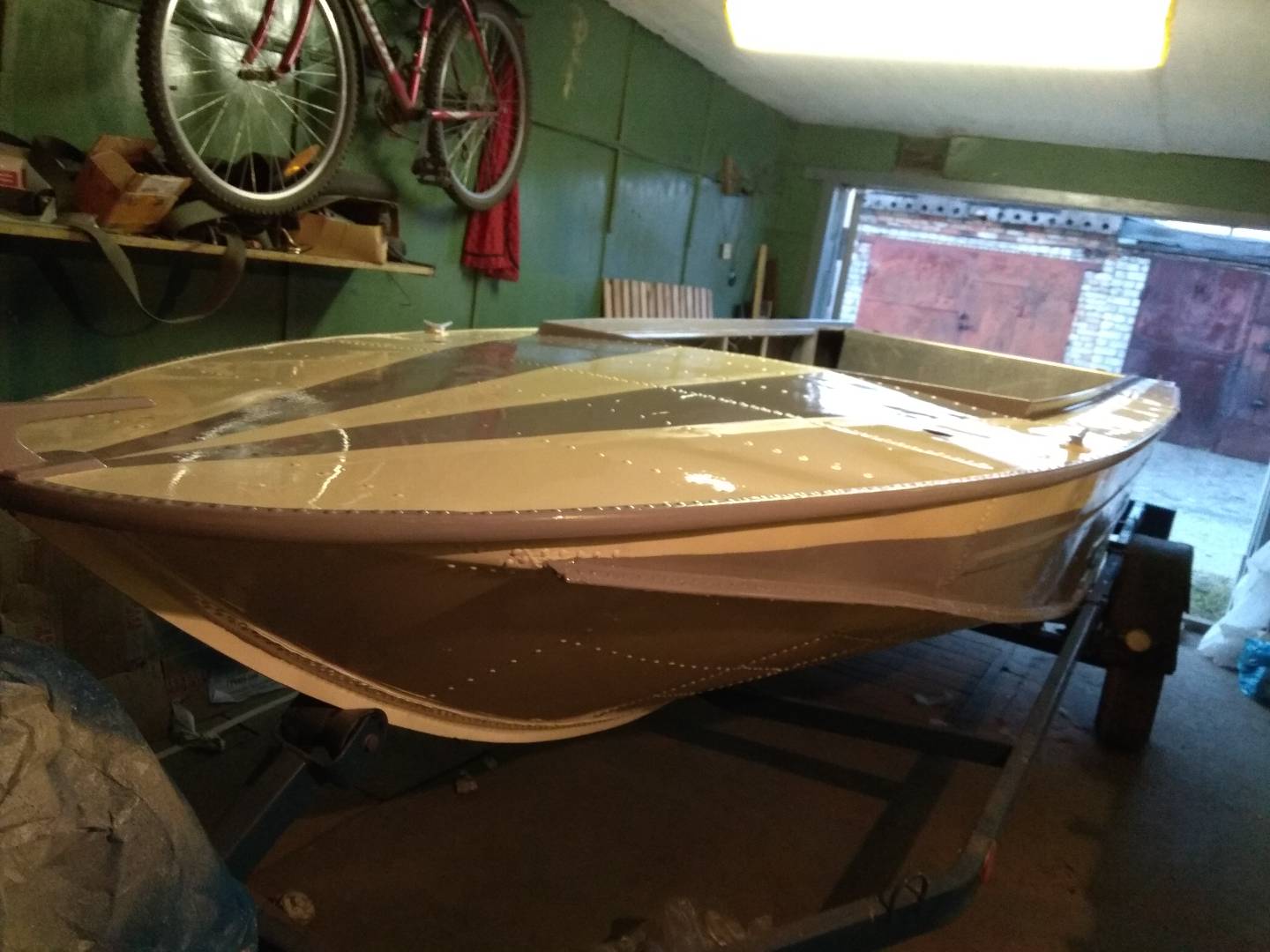

Ну и покрасил. Красил на ободравшую лодку наносил эпоксидный грунт 2 компонентный и краска 2 компонентная, наша Дзержинская этой краской красят катера спининглайн. Наносил тем, что было, а было краскапульт наподобие пылесоса.

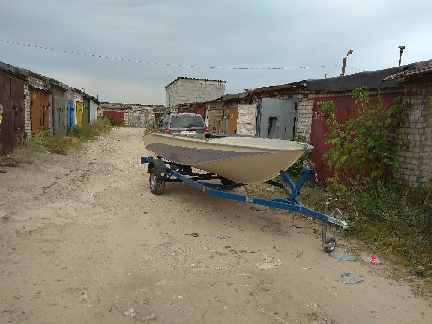

Кстати так он держится на воде, корпус перед покраской.

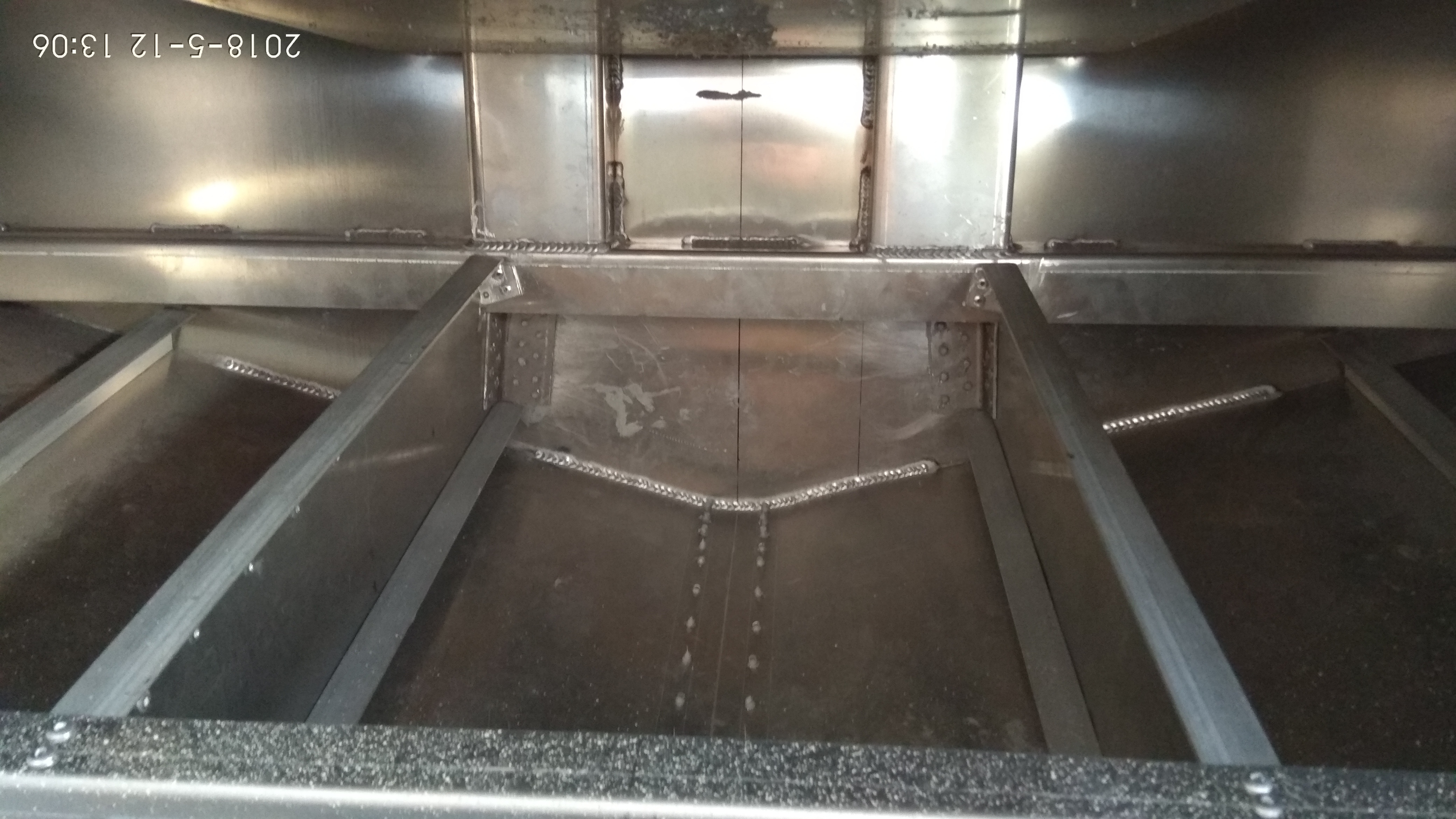

Продолжим тему. Установил уголки на кницы или по другому бракета, теперь вообще все жёстко стало.
