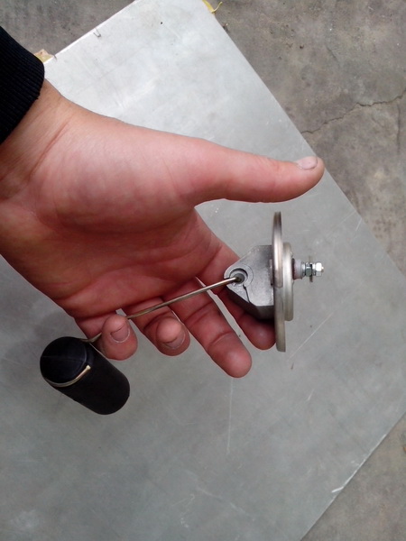

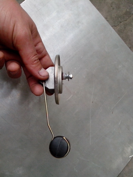

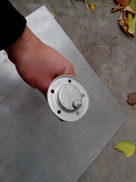

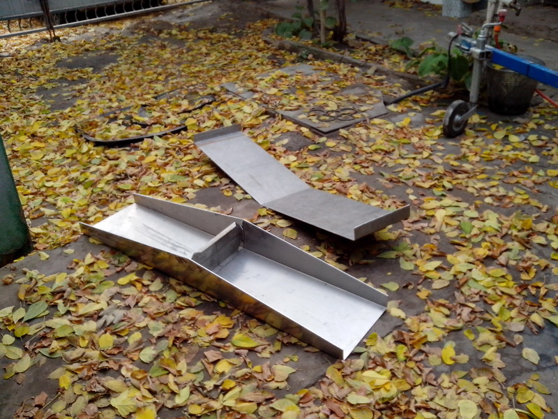

Купил подходящий по глубине поплавковый датчик.
Нарубил на гильотине и погнул на листогибе заготовки, из обрезков по месту сделал центральный волногаситель/ребро жесткости.

а как будет делаться углубление под датчик ? Гаситель мешать не будет ?
Старий 16.10.2014, 21:03   #23 (permalink)
Аватар для dberegovoy
Дописи: 7.462
Сказал(а) спасибо: 3.226
Типово Re: Правильный топливный бак
по средине от шпангоута к стрингеру идет кница/косынка.
Пока планируется 2 варианта
1 углубление
2 сбоку будет приварен прямоугольный выступ, его верхняя плоскость чуть ниже плоскости бака, в нее будет крепиться фланец датчика. Выступ будет слегка смещен от центра, что бы обойти кницу.
Решение бдует после того как сварю корпус бака и частично демонтирую на лодке обрешетку под пайолы

Сделай под датчик отдельную емкость в баке с отверстием внизу и вверху, что бы компенсировать перепады уровня топлива от кренов и дифферентов. У меня такой же в прогрессе стоял и сейчас в селедке установил, стрелка на волне скачет очень сильно, основная его поломка только из за этого - перетирается сопротивление бегунком, прибору тоже от этого не хорошо.

У меня на катере стоят два бака по 85л,сделанные из 2мм стали с двумя перегородками.
Трубка забора топлива сделана по принципу вихревского бачка,от днища приподнята на 5-10 мм,баки стоят уже 25 лет и я ни разу не мыл их,хотя достать и помыть можно.Топливо у меня-соляра,дизель высасывает один бак практически под ноль,второй тоже может под ноль,но для дизеля нельзя делать подсос воздуха.
По такому принципу у нас стояли баки на Казанке-5 два бака по 45л,вместо пеноблоков и прослужили много лет,пока я и товарищ не продали свои лодки.Правда тогда не было возможности установить датчики уровня топлива,да и особо не заморачивались зная расход топлива.
Единственно,что можно сделать так это вварить сливной болт,который позволит промыть и слить всю грязь,но в твоих условиях я не вижу смысла,так как для слива нужно место или надо снимать бак,что как правило никто не делает.
Могу порекомендовать поставить фильтр грубой очистки от трактора,монтируется на усмотрение и периодически открутив крышку и слив на нем сливать мусор,это если хочется много трубопроводов.
Андрей, я на это смотрю как на две проблемы:
1 скачут показания. Легко решаемая, т.к. прибор указатель планируется цифровой, т.е. инертность будет легко задаваться программно. По большому количеству измерений будет вычислятся среднее значение и обновлятся на приборе не чаще одной-нескольких секунд.
2 Поломка датчика из-за того что перетираются дорожки. Об этой проблеме знаю но не в полной мере, как часто это происходит? На сколько сильно этот процесс ускоряет именно болтанка в лодочном баке? В ато более плавные удары которые смягчает подвеска. Думаю что датчик на геконтах из-за малой глубины бака будет проблемно найти и он не даст на такой глубине нормальной дискретности/точности, по этому поплавок.
Специального стакана под датчик не планировалось, думал сделать коридор из перегородок (жетскость/волногасители) отверстия для прохода топлива в них только по углам сверху и снизу
Крым + Mercury 25 EFI
Старий 17.10.2014, 09:19   #29 (permalink)
2 Поломка датчика из-за того что перетираются дорожки. Об этой проблеме знаю но не в полной мере, как часто это происходит? На сколько сильно этот процесс ускоряет именно болтанка в лодочном баке? В ато более плавные удары которые смягчает подвеска.....
В авто, менял один раз, такой в ГАЗ-20 моей раньше стоял. В прогрессе врезал в алюминиевую канистру, тоже один раз за два года поменял, теперешний владелец моего прога, тоже менял.
...Специального стакана под датчик не планировалось, думал сделать коридор из перегородок (жетскость/волногасители) отверстия для прохода топлива в них только по углам сверху и снизу
Ну тогда все должно быть ок. Только вокруг рабочей зоны датчика перегородки построй.
Я в свою Победу поставил ТАКОЙ и тебе рекомендую, еще будет в бонусе заборник с сеткой, в трубке обратки посверлить отверстие повыше(в баке под верхом) - получится вентиляция. На разборке мне он что то совсем дешево достался.
