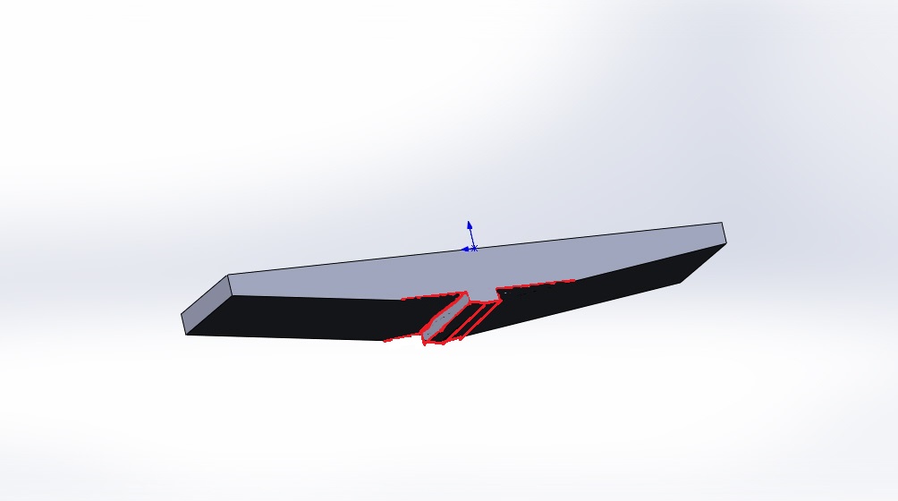

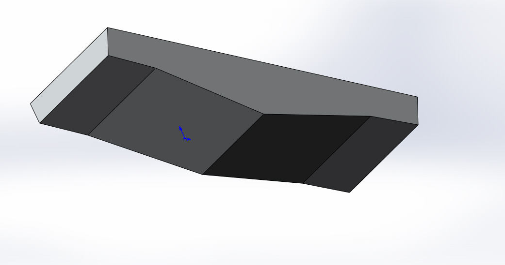

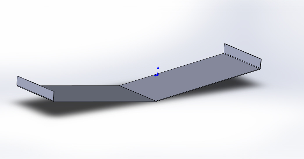

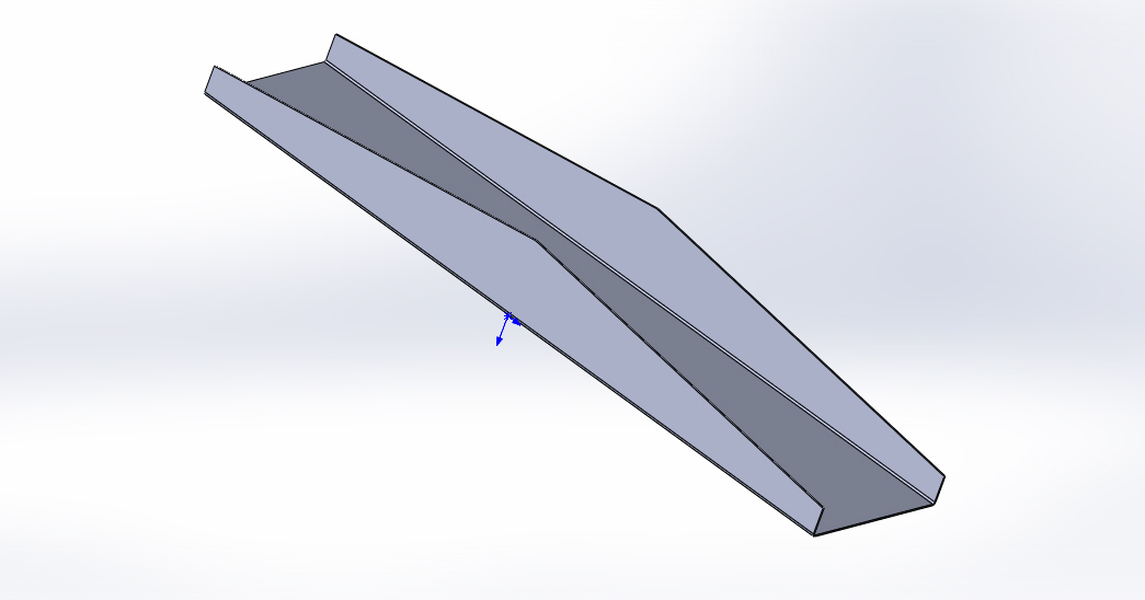

Меня по прежнему муляет тема бака под пайолы.
Еще раз все хорошенько перемерял и чуть упростил и уменьшил под имеющийся материал конструкцию. Итого вышло Длина 1240мм, ширина 280мм, высота наибольшая 130мм, наименьшая 50мм. Объем 31л. Длина сварного шва 3,24м (по корпусу без учета перегородок, горловины и прочего)
Назва:  Бак в Крым 31л.JPG
Переглядів: 620
Розмір:  50,5 КБ
ID:	73896Щоб збільшити малюнок, клацніть по ньому
Назва:  картинка верх углы 90 градусов.JPG
Переглядів: 616
Розмір:  85,4 КБ
ID:	73899Щоб збільшити малюнок, клацніть по ньому
Назва:  картинка дно углы 165_3градуса и 97_35градуса.JPG
Переглядів: 607
Розмір:  62,1 КБ
Можно чуть усложнить геометрию увеличить ширину и длинну и выйти ближе к 40л. Но по ряду причин этого делать точно не буду.
Теперь у меня дилема стоит ли изготавливать данный бак, мне как бы вполне хватает пластикового на 25л. Освобождать место в рецессе нет необходимости т.к. транец переделывать пока не собираюсь (нет потребности). Нужно тренироваться, набивать руку, и в тоже время нет особого желания зря переводить материал, на бак уходит 1 лист 1х1,5м АМГ3 толщиной 3мм
Какие будут мнения? Стоит ли возиться?

Старий 15.10.2014, 21:10   #2 (permalink)
Аватар для P_Petrovich
Псевдо: Petrovich
Карапь: КРИМ
Дописи: 5.736
Сказал(а) спасибо: 3.161
Типово Re: Тюнинг "Крыма"
Может лучше с отстойником? Будет где всякому мусору оседать.

с отстойником?
в Крыму большой отстойник реализовать не получится, а усложнять раскрой ради отстйника не глубже 1см если честно не вижу смысла, лучше на этот сантиметр поднять заборную трубку и хоронить конденсат и мусор в мертвом остатке.
Как бы вопрос в целесообразности бака в 30л, суть в том что мне хочется что то полезное (лодочная тематика) сварить с минимумом издержек, кроме бака ничего пока не придумал
Крым + Mercury 25 EFI

можно поиз..ся, но как по мне выигрыш объема (на 5,1л болше) не стоит перерасхода материала.
Объем 36,3л, ширина наибольшая 340мм

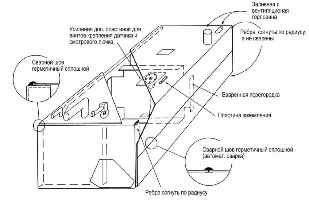

В идеале что бы швы работали на растяжение а не на излом, особенно если тонкий метал или объемный бак. Бочка и перегородки в бензовозах сварины по такому же типу
Назва:  fuel_tank_construction.jpg
