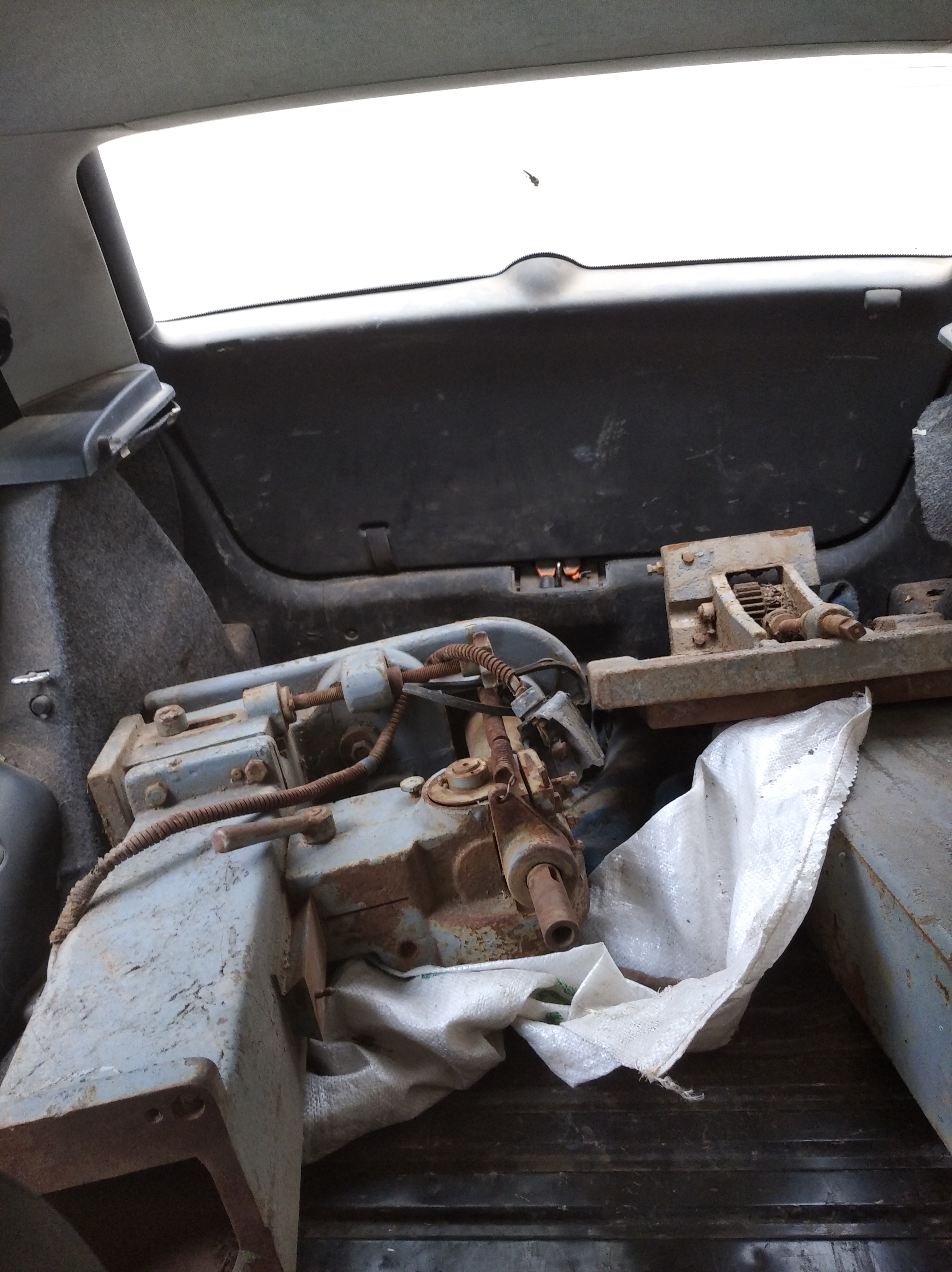

Где вы такие цены находите. Фрезер за 10.я сколько не смотрю, за сверлилку нормальную дороже просят.
Назва:  16224560316707213001400667555255.jpg
Переглядів: 233
Розмір:  3,93 МБ
Отоварился по случаю. 13грн/кг (250кг)
Нет и не будет подошвы.
Нет мотора со шкивом но за 1200 нарисуют.
Для сварочно ремонтная мастерская то не плохой вариант. Присутствует автоподача, км2 в шпинделе, хорошая высота и стол позволяющий установить какую-то оснастку: делилку или поворотный стол.
У меня когда то такая уже была. Встречаются комплектные от 10тыс.
Теперь нужно ее неспеша в строй ввести, а потом и решить кто останется в мастерской НС12 в идеале или этот зверёк.

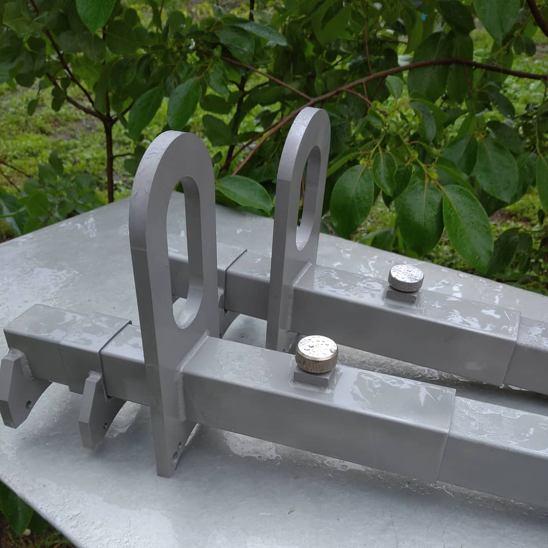

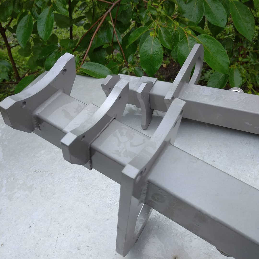

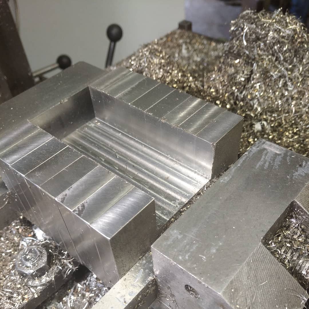

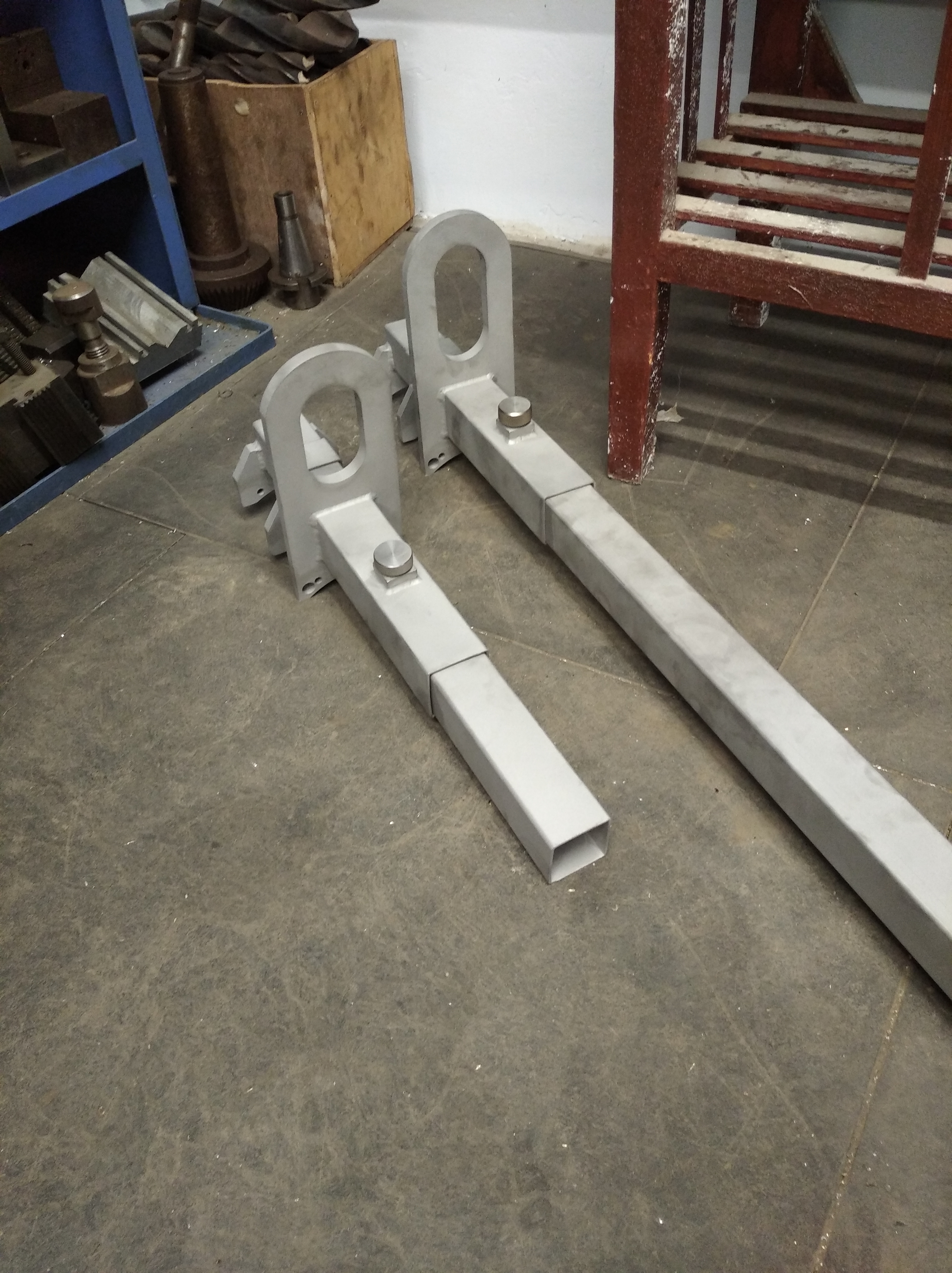

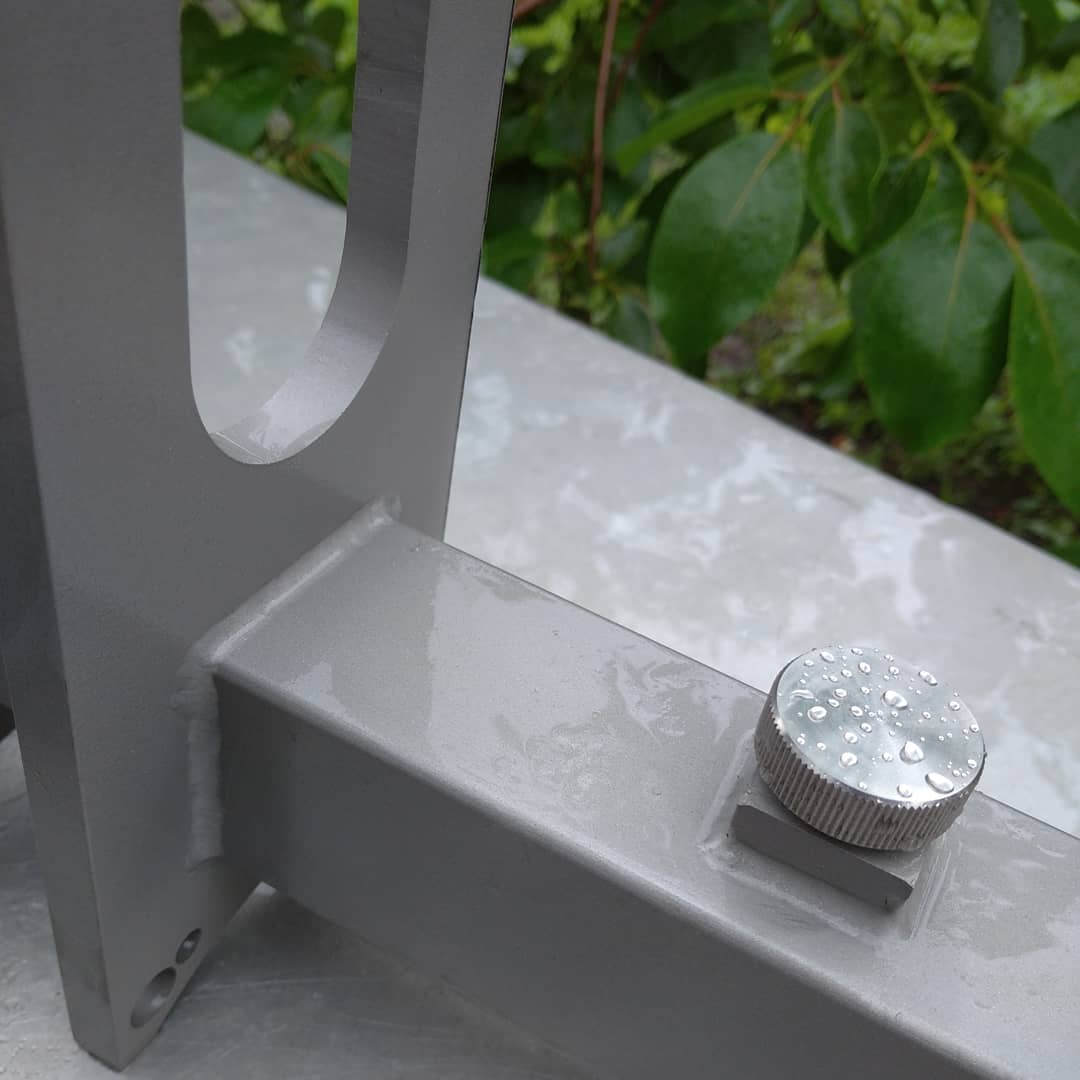

Нержавейка. Съёмник холодной головы МРТ аппарата с неотключенным магнитным полем.

А какой смысл в покраске нержавейки?
Или я чего-то не понял?
Старий 17.06.2021, 12:09   #175 (permalink)
Аватар для dberegovoy
Дописи: 7.462
Сказал(а) спасибо: 3.226
Типово Re: Обустройство мини-мастерской (верстаки, станки
То красивая фактура после пескоструя. Никакой краски
И лака тоже нет?
34-й богатырь...
Старий 17.06.2021, 20:11   #177 (permalink)
Дописи: 7.462

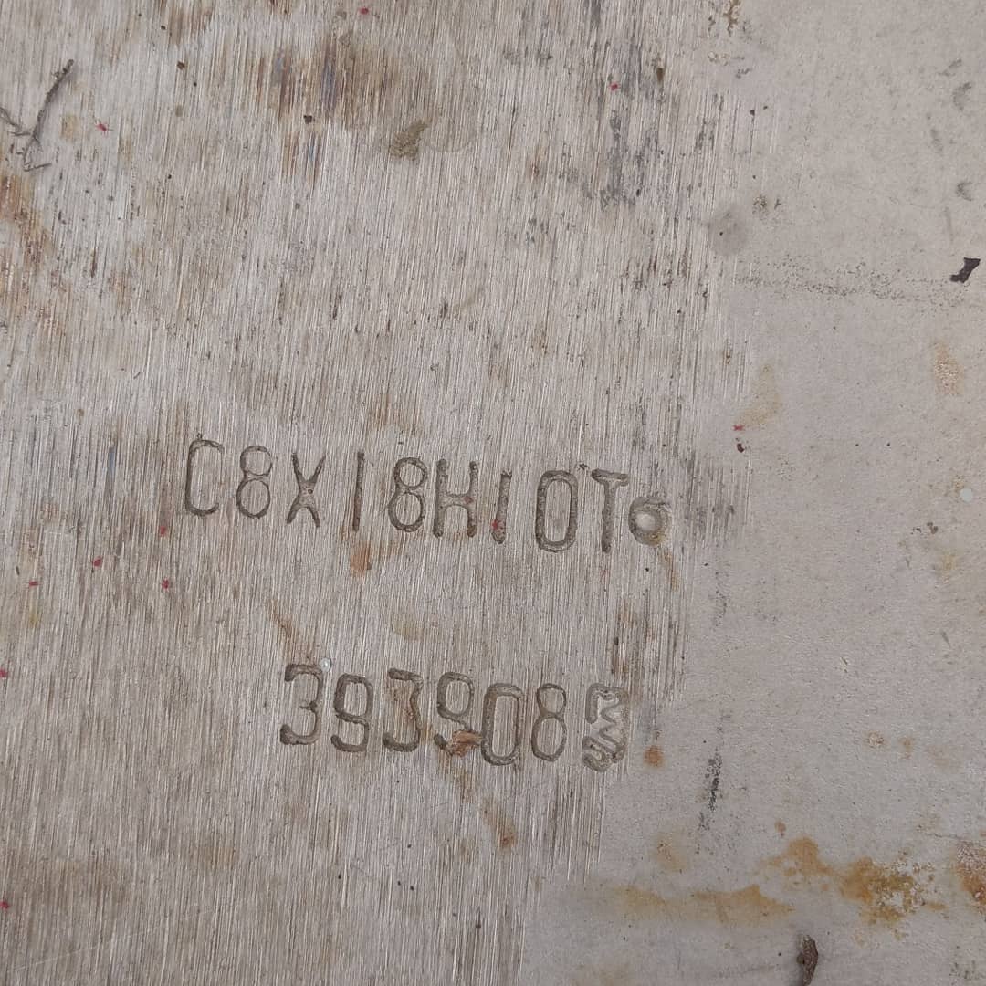

Нет и лака, дождевая вода есть - "инстаграмно"
Вот они же только сухие.
Пескоструй больше для того что бы не травить швы и околошовную зону убирая цвета побежалости от сварки, ну и облагородить поверхность исходного листа
А мне больше содержимое ящика в углу понравилось.

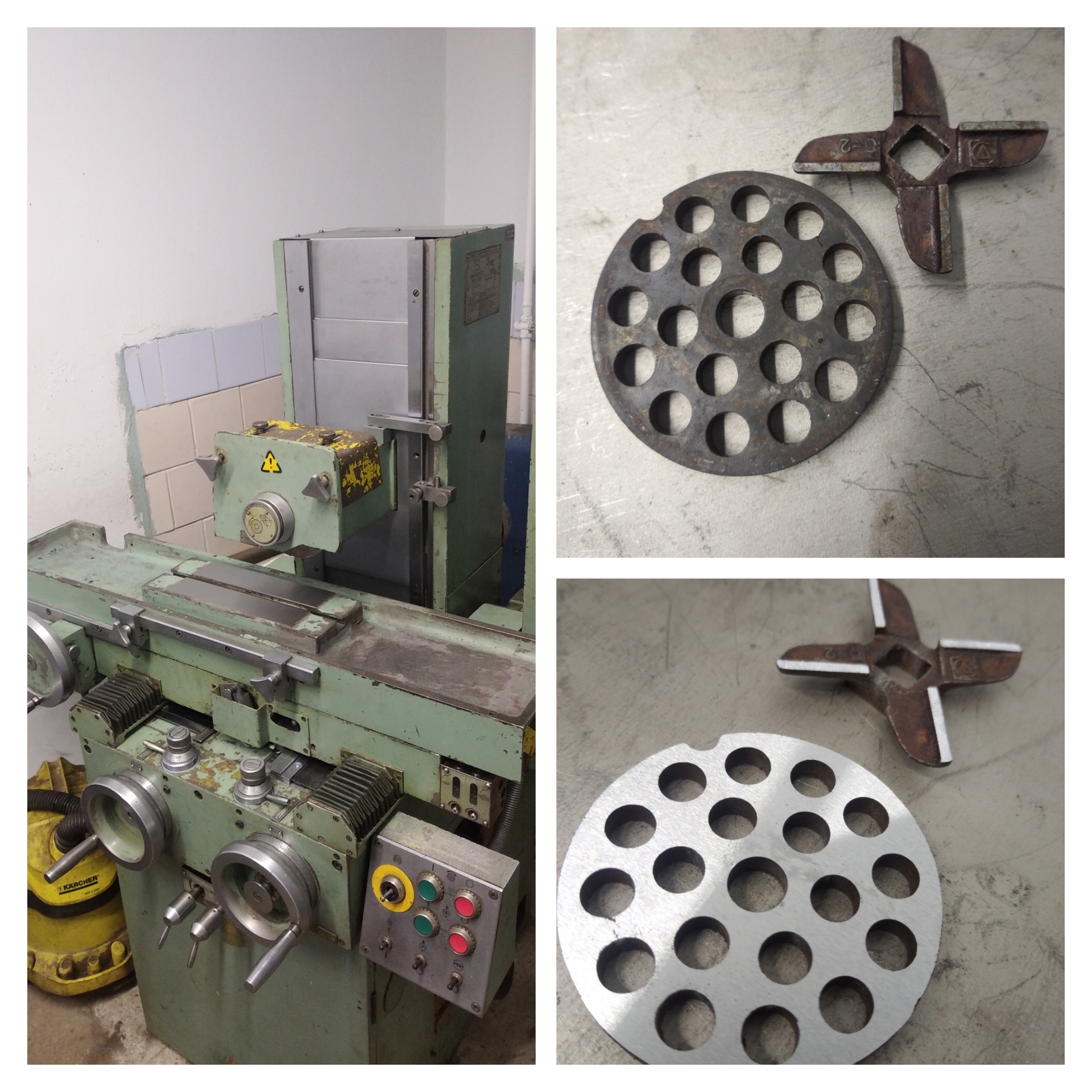

Назва:  GridArt_20220115_214404131.jpg
Переглядів: 324
Розмір:  1,69 МБ
-Что это ты опять купил???
-Плоскошлифовальный станок!
-Мало тебе станков? Что он хоть умеет?
-Ножи для мясорубок точить...
- Какой полезный станок, не вздумай продавать!!!

Долучення 169136
Сколько будет стоить заточка мясорубки?
