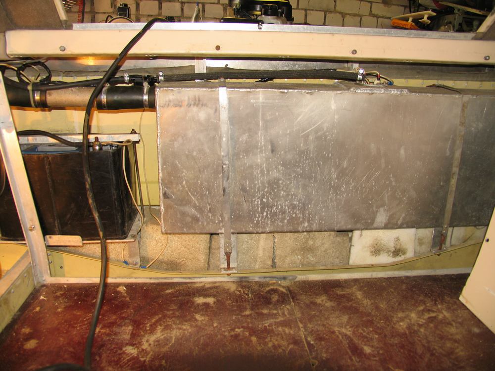

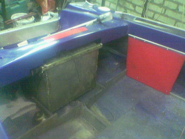

Вот мои работы:
На первой фотке хоть и плохо но видно, что швы от полу автомата лежат как бык... ну вы понимаете.
А вот на второй я уже варил нормальным аппаратом и аргоновой горелкой, но это бак был сделан гораздо позже.
Допустим и ТАК!
1. Сомнительно-что это лЯминий!
2.Здесь лучше!, но ,варил в угол,практически без присадки!

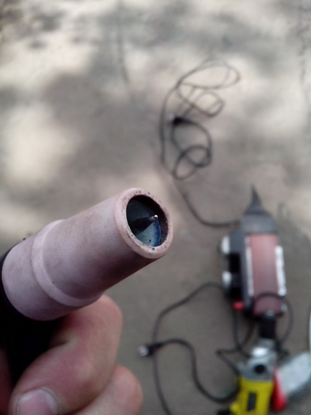

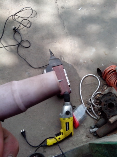

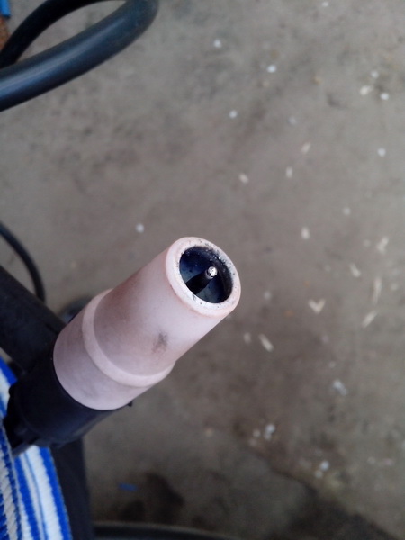

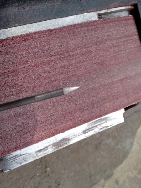

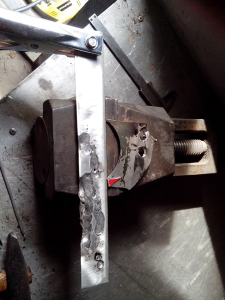

Хвастаться пока нечем, малехо поискрил и понасырал.
Электрод точил зажатым в дрель (на малых оборотоах) на шлиф машинке обороты побольше что бы риски были паралельны. Электрод 3мм
Скорей всего нужен будет еще 1 баластник пружина, что бы чуть подуменьшить тока. 1,5мм амг (кусок от Крыма) простреливает моментом, сразу как только зажглась дуга (менее 1сек).
По уголку ситуация получше но присадка не идет в ванну, позвонил Валере проконсультировался, возможно большой поток аргона, сдувает. Вечером попробую взять алюмишку 4мм и уменьшить подачу аргона.

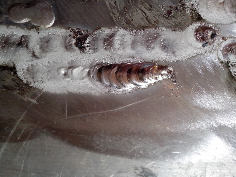

Первый маленький успех
