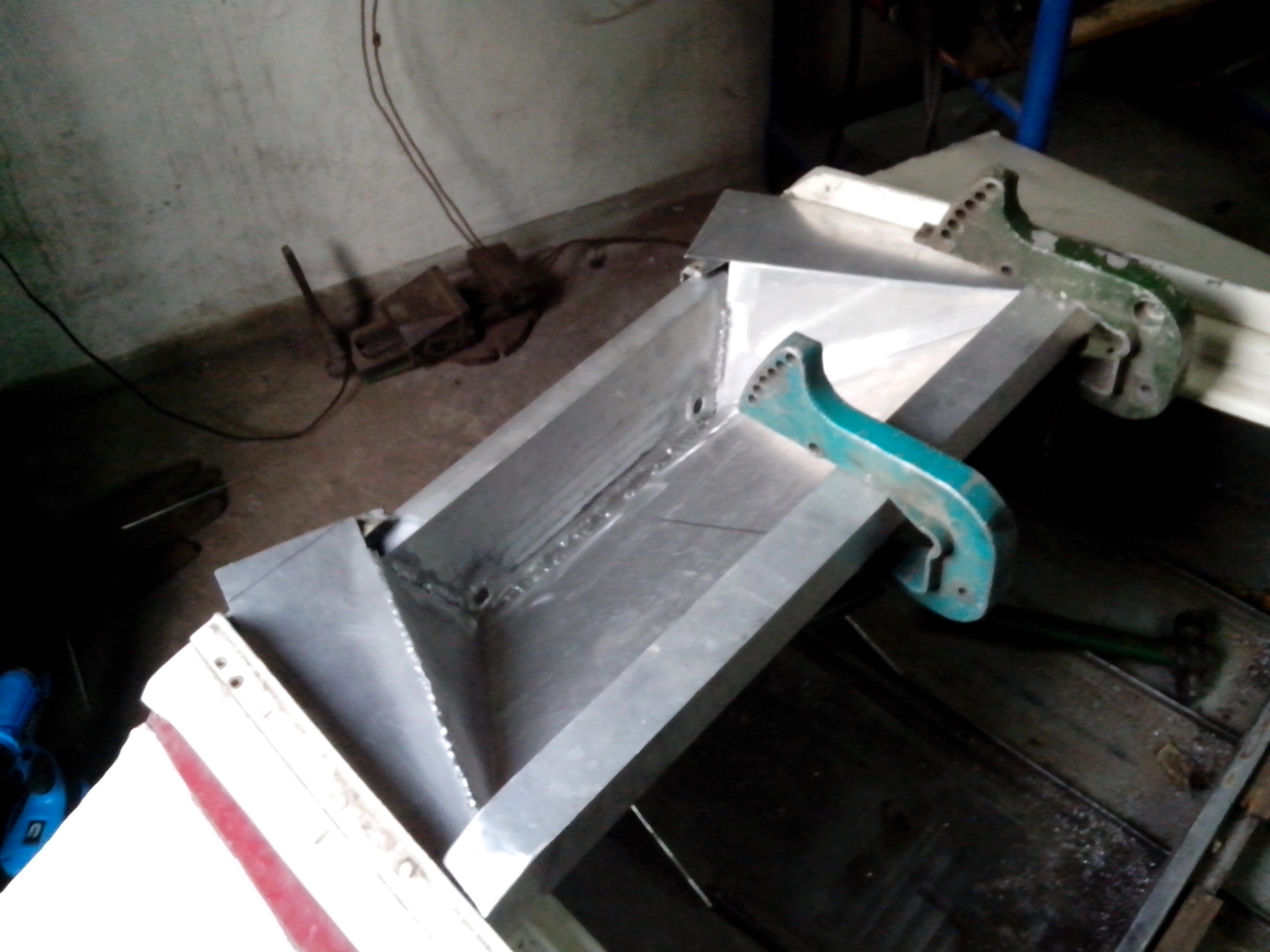

Построение выкройки для гибки, останется приварить корыто к транцевой плите (68 см шва), можно и приклепать. Снизу посредине будут 2 косынки, между ними помпа, по бакам помещается 2 бака от вихря, один у Кости есть, другой если будет нужен подарю

Старий 04.09.2014, 19:34   #42 (permalink)
Псевдо: Константин
Дописи: 6.058
Сказал(а) спасибо: 4.329
Типово Re: Южанка, восстановление транца
Супер. Ты как мысли мои читаешь. Как раз так я себе и представлял.

Старий 05.09.2014, 13:50   #46 (permalink)
Аватар для dberegovoy
Дописи: 7.462
Сказал(а) спасибо: 3.226
Пока так, вварить сливные трубки, подогнать корыто (есть один устранимый провтык) прихватить и обварить

Старий 06.09.2014, 17:36   #47 (permalink)
Дописи: 7.462
Демонтировал старые "косынки" под слоем герметика обнаружилась вытяжная заклепка, судя по всему они прячутся под такими "бурулями" из герметика, это не радует, их много.
Вварил трубки самоотлива и приварил косынки

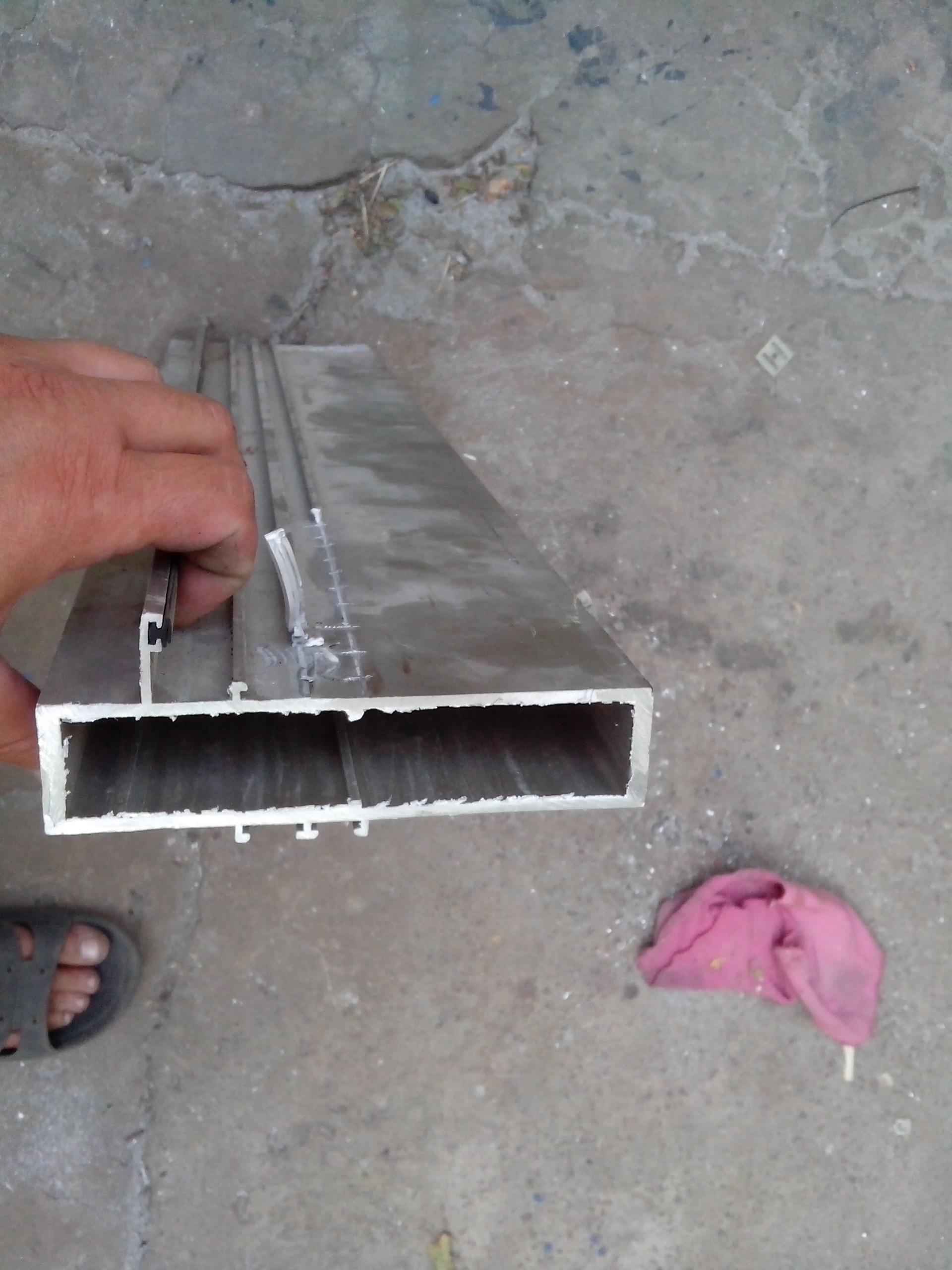

Допис від pasha_kiev Переглянути допис
запихивать
По хорошему запихать бы что то влагостойкое типа текстолита, или ребра вварить. На крайняк дубовую доску пропитаную антисептиком или отработкой, бакелитку или фсф фанену.
У нас транцеделы вообще похабно к этому вопросу подходят, никакого профиля зашивают между двумя листами простую стрительную сосновую доску и все это черными болтами к лодке.
Я провел экспиримент на куске профиля, сколько хватило силы сжал его струбциной от Вихря, результат на фото.

В общем пока в раздумье, текстолита подходящего размера не нашел, знакомый столяр (дуб, ясень) будет через 3дня.

Старий 06.09.2014, 18:31   #50 (permalink)
Аватар для pasha_kiev
Псевдо: Pasha
Звідки Ви: KIev
Карапь: строю
Дописи: 1.198
Сказал(а) спасибо: 419
У себя забивал фанерой фсф и клеил ее на 88 клей

Старий 06.09.2014, 21:11   #51 (permalink)
Аватар для sofyart
Псевдо: Артур
Карапь: BRP Spark
Дописи: 3.032
Сказал(а) спасибо: 2.143
ФСФ
Старий 07.09.2014, 05:06   #52 (permalink)
Звідки Ви: Россия г.Улан-Удэ
Карапь: Днепр, Suzuki DT65
Дописи: 4.703
Сказал(а) спасибо: 1.660
сверху на транец накладку приклепай АМГ 5мм и проблема уйдет.

Старий 08.09.2014, 18:49   #54 (permalink)
Дописи: 7.462
Не успел сегодня закончить "корыто", закончился аргон.
Завтра заправлю.
Пока вот что получается

Старий 08.09.2014, 23:42   #55 (permalink)
Завтра заправлю.
Долучення 71440Долучення 71441
Денис, зачем такое глубокое, чем вызвано такая глубина.

Старий 09.09.2014, 07:03   #56 (permalink)
Дописи: 7.462
Исходил из размеров струбцины, прибавил еще пару сантиметров и получилось корыто глубиной 13см. Это много? Или может из-за того что оно короткое оптический обман зрения? Гена поведай стандарт отрасли
з.ы. А то я вообще в начале хотел около 15 см бахнуть

Старий 09.09.2014, 07:45   #57 (permalink)
Псевдо: Константин
Дописи: 6.058
А это как то влияет на что то ? Пусть запас будет. Тем более, с мотором до конца пока не ясно.
Старий 09.09.2014, 08:04   #58 (permalink)
Дописи: 7.462
это как то влияет
Влияет на то кто кого больше под..т.
Из возможных минусов - при большой осадке чуть воды может стоять в самоотливе
Из явных плюсов - лучше увязано (больше косынка, нагрузки на большую площадь распределяются), больше объем корыта (больше воды в себя поместит, "удобней" ставить снимать мотор, небольшую рыбу можно на переходах не снимая с куканов ложить)

Старий 09.09.2014, 10:03   #59 (permalink)
Аватар для Shel
Карапь: П-4
Дописи: 11.095
Сказал(а) спасибо: 5.924
13 см нормально - видимо визуальный обман из-за сильного наклона рецессной плстины.

Старий 09.09.2014, 10:16   #60 (permalink)
Аватар для Sedobor
Звідки Ви: г.Херсон
Карапь: Южанка 2
Дописи: 7.448
Сказал(а) спасибо: 3.911
Все нормально Деня делает. Глубина определяется длиной струбцин. Если помнишь когда мне варили транец на проге, то пришлось еще вваривать углубление, т.к. Вихрь-30 не откидывался, а упирался головой в самоотлив. http://forum.fregat.kiev.ua/attachme...6&d=1313584989
Понятно, что теперь когда Мерк стоит со спиленными струбцинами, я бы транец переварил бы заподлицо, что бы этой ямы и небыло, т.к. она сильно крадет высоту подмоторной ниши и туда бак даже нормально невпихуется.
