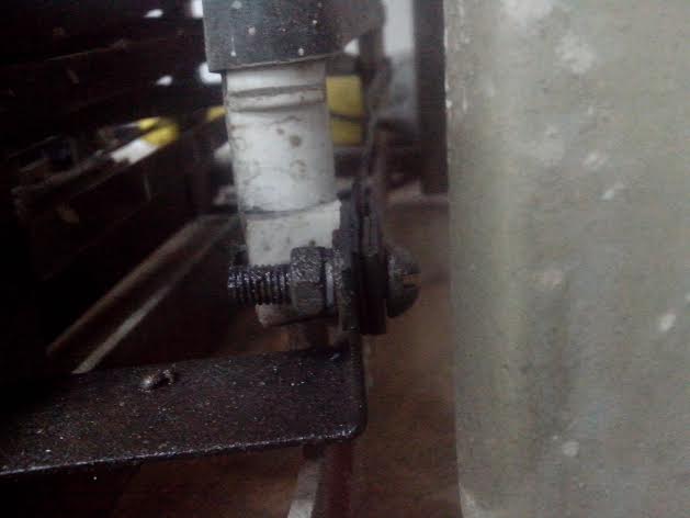

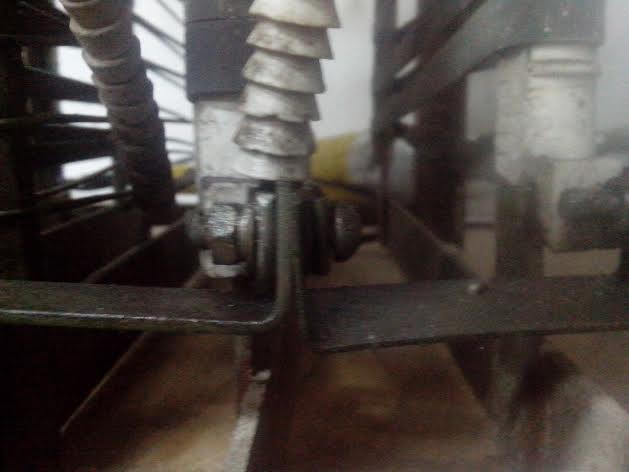

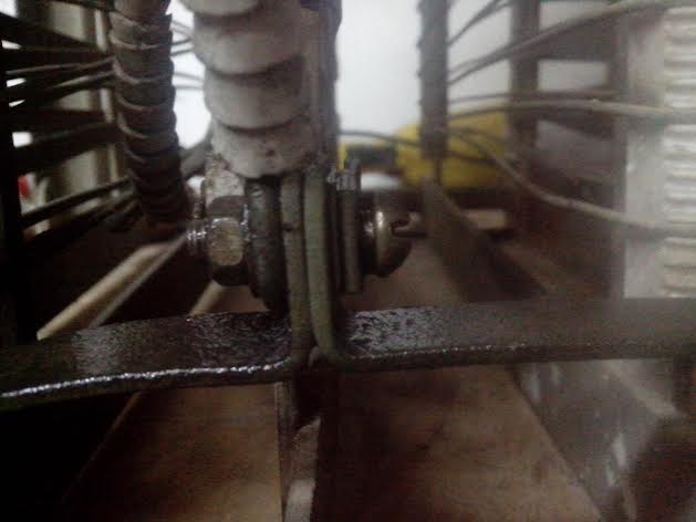

Двигается, но с перебоями. 2 дня свет выключали. Завтра-Послезавтра планирую приклепать самоотлив к лодке, нужен помощник. Спиннингодержатели, утки, помку купил и получил.

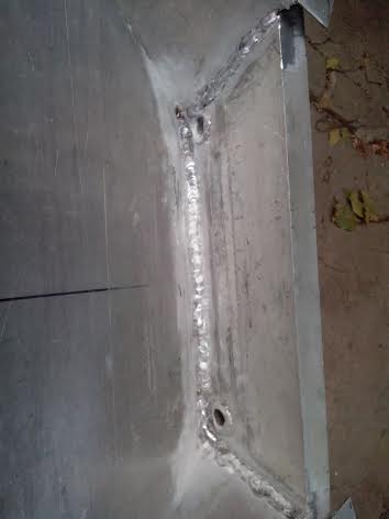

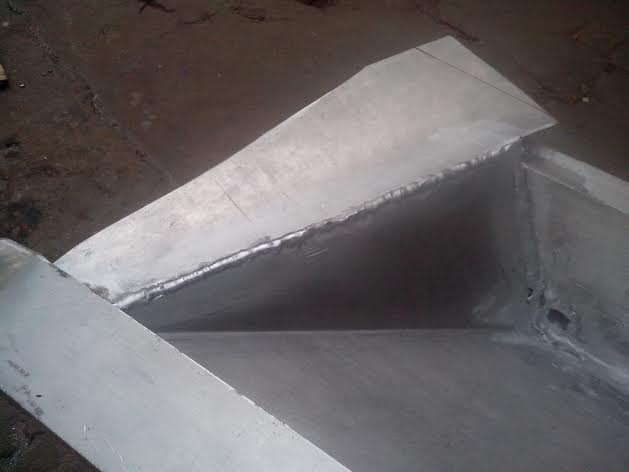

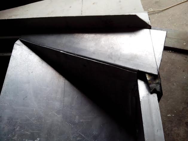

При переносе выкройки на метал, провтыкал с размерами пришлось один гиб отрезать и приварить

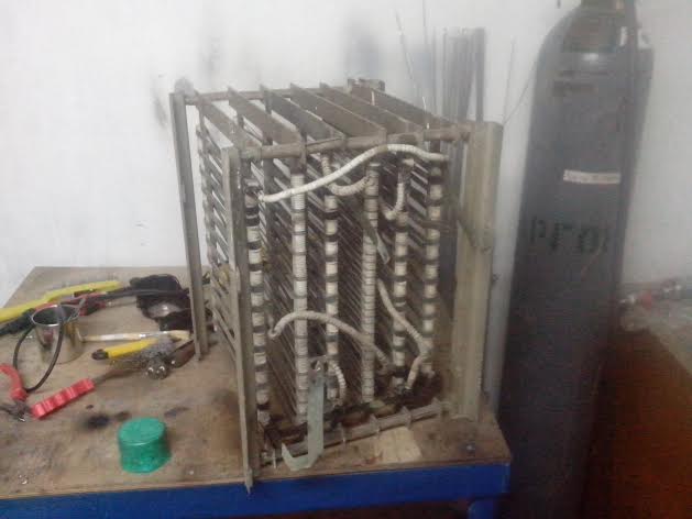

Долго долбался с швом "в угол", не хватало тока нормально проварить, перешел с баластника на пружину и дело пшло, правда даже на краю пружины тока многовато, не совсем успеваю "бежать"

Разобрал баластник, были не достаточно протянутые контакты, половину протянул, половину оставил на завтра.

Саня, далеко еще, я только в начале пути, много ошибок по сварке, моторика еще не та, т.к. мало практики и тренировок. Только закончил 1й балон аргона.

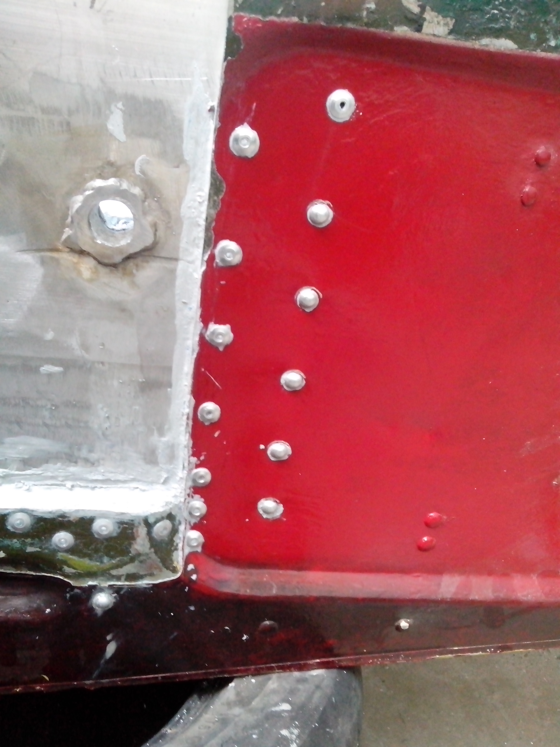

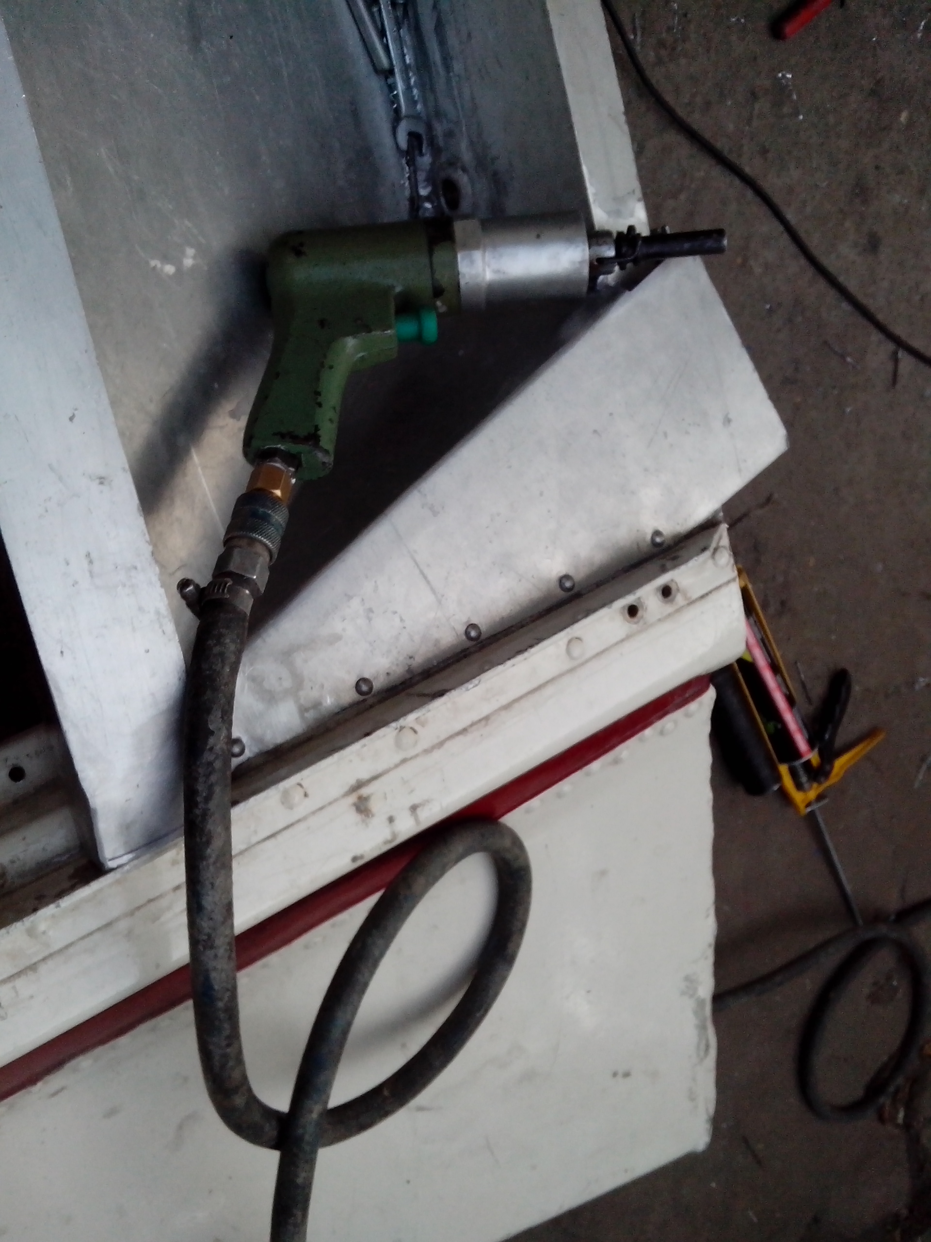

Приклепал транец, везде где позволяет монтаж полнотелые дюралевые заклепки, где затруднителен монтаж полнотелых там герметичные вытяжные (дорогие собаки, в несколько раз дороже полнотелых) В нижней части, где из за штамповки не было прилегания остатков старого транца к транцевой плите все заваязано через толстую пластину дюраля. Все собрано на шовный герметик Крокодил.
По сути можно спускать на воду, осталось только решить (пока не придумал) косметику в верхней части, там тоже нет прилегания к транцевой плите из-за штамповки, изготовить и установить фанерные накладки, спингодержатели, утки.

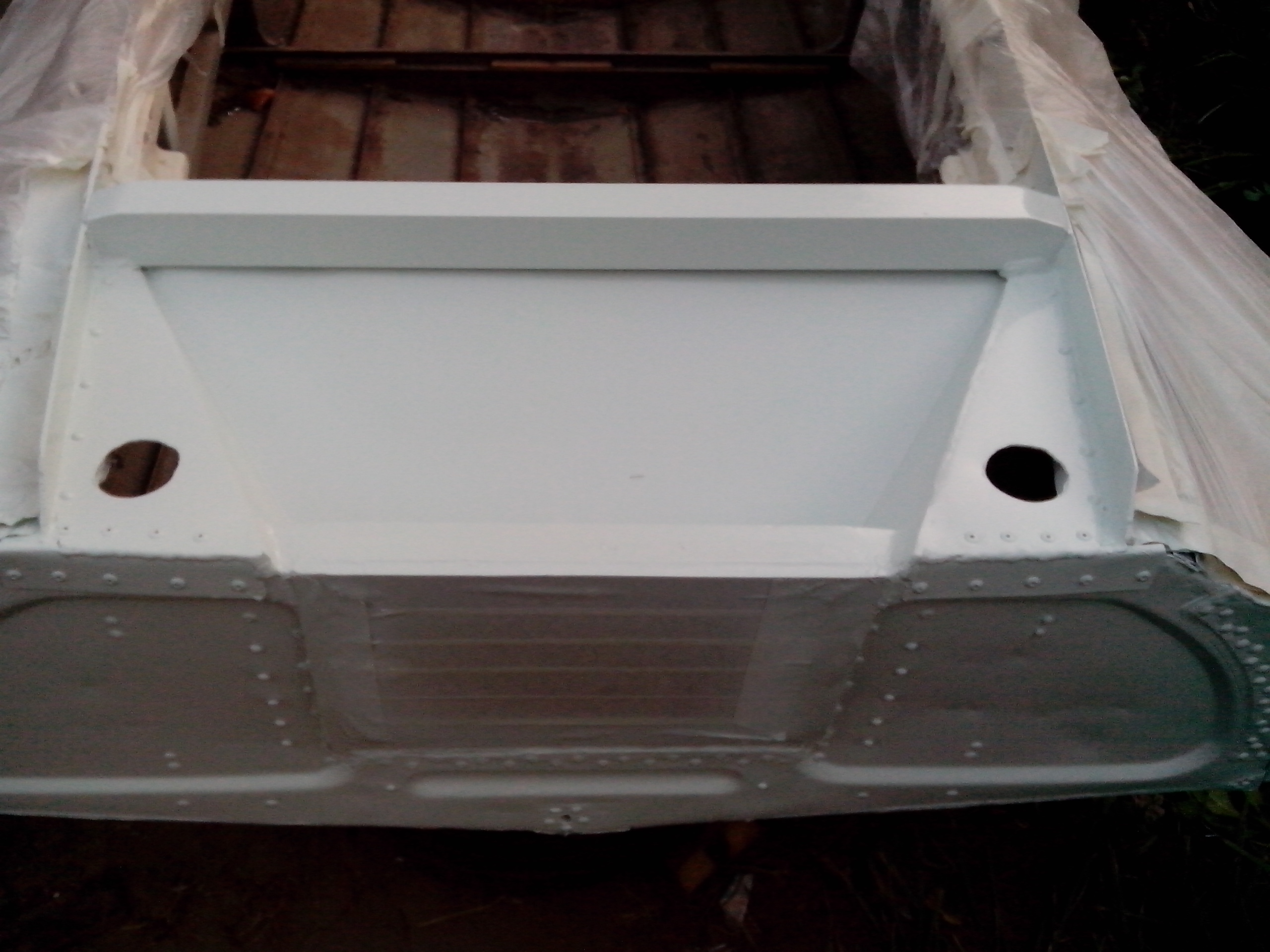

Фанера будет, Костя где то в пути, завтра забирает лодку.
Осталось установить фанеру, и закрыть неподобство снаружи уголком приварив его к "корыту"

з.ы. Думаю еще кусок фанеры из нутри под пятаки струпцин приклепать, т.к. вихрь будт лучше за фанеру цепляться чуть чуть продавливая его. Кстати заметил отличие между струбцинами Вихря и Нептуна, у Нептуна на струбцинах есть маленькие "клыки" которыми он неплохо цепляется за наружную фанеру, у Вихря струбцины гладкие

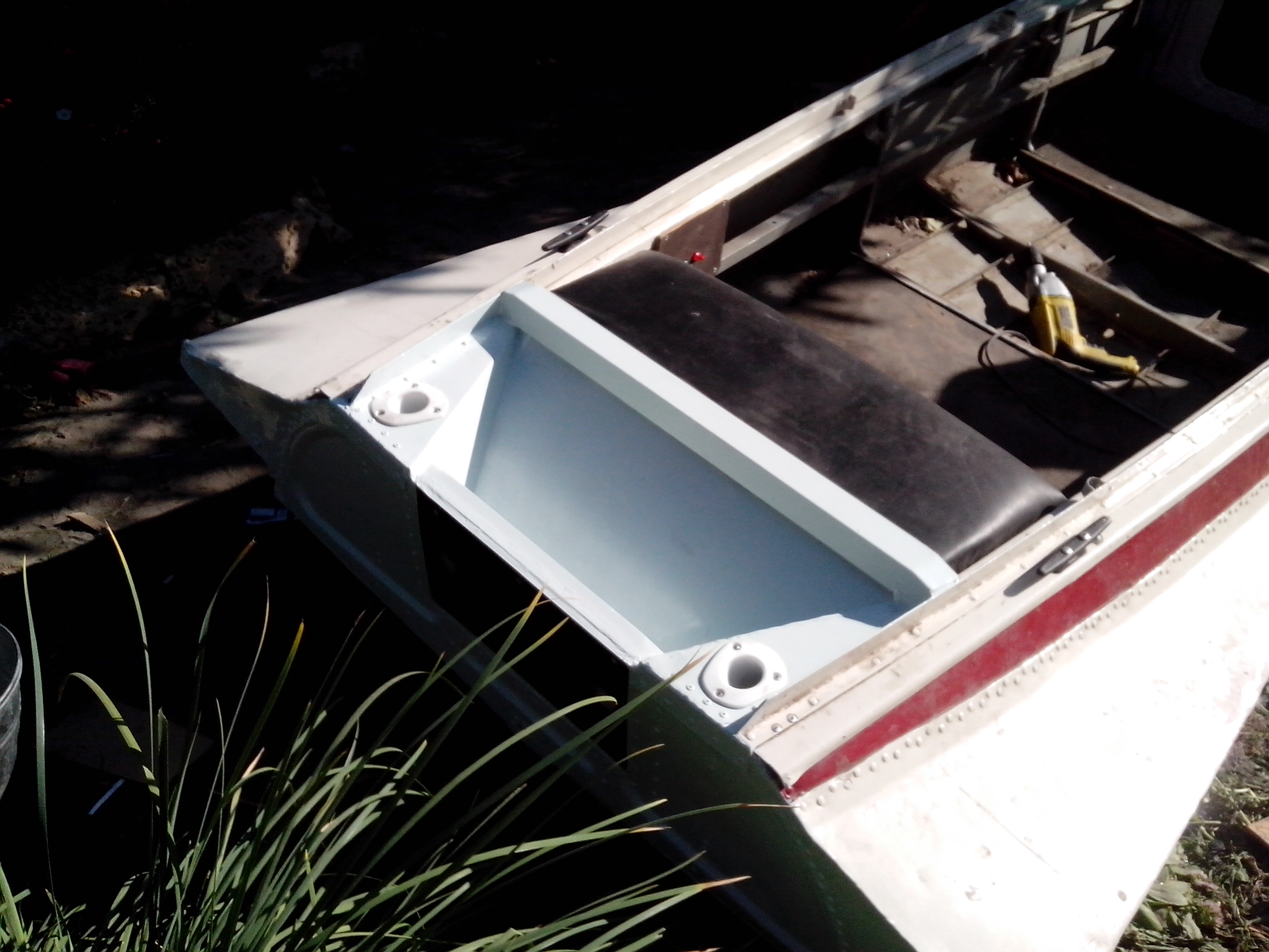

Вот что получилось, поставили помпу, утки, врезали спиннингодержатли. С Костей на скорую руку сварганили сиденья, импровезированюу панель тумблров. Все в стиле бюджетный временный вариант. Дальше после експлуатации по закрытию сезона будет видно ...
На последок, все таки пришлось внутрь транца установить ФСФ фанеру (струбцины в паре всетаки помаленьку продавливали), на верочку что бы мотору было за что цепляться установили еще и накладку из 6мм ФСФ на внутренню сторону ванны. Наверное придется снимать, т.к. струбцины Вихря садятся довольно плотно, хотя по Нептуновским есть еще огромный запас по толщине

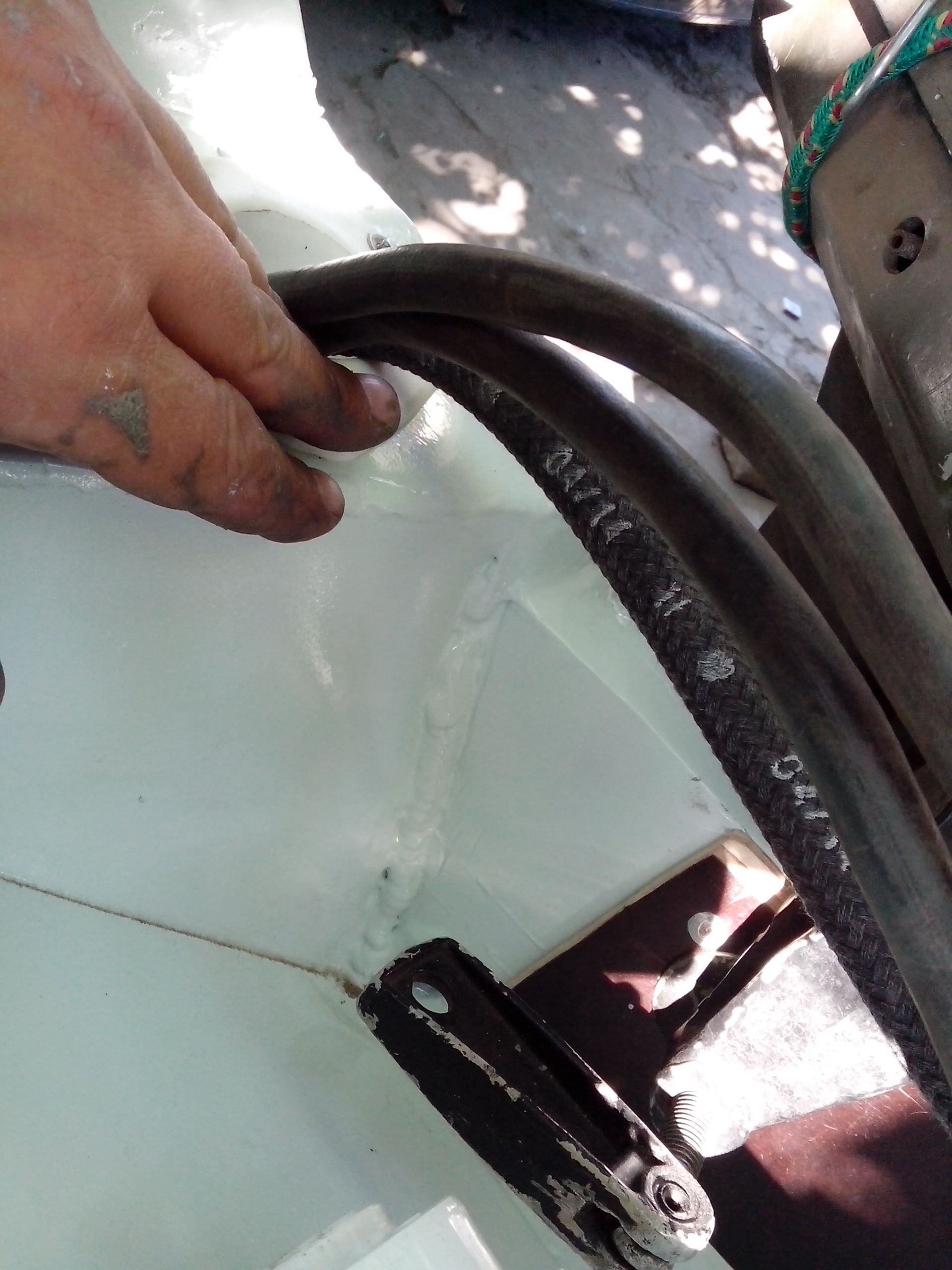

Спуск на воду показал что по легкому подтяжкой пару заклепок не удалось обойтись, не было уже что тянуть, забрали снова лодку ко мне заменили 10-15 заклепок, пару штук пришлось поставить диаметром 6-8мм, подтянули штук 20, теперь в районе транца сухо и комфортно. Помпа с импровезированой панелью приборов справится
Назва:  IMG_20140918_182545.jpg
Переглядів: 583
Розмір:  1,09 МБ
ID:	72228Щоб збільшити малюнок, клацніть по ньому
Назва:  IMG_20140918_100159.jpg
Переглядів: 578
Розмір:  1,31 МБ
Подтекает из глубины кокпита, но то уже другая песня переклепка днища, с масовой заменой заклепок, т.к. местами тянуть уже нечего. Но думаю Костя это уже будет делать зимой или в запрет, т.к. сезон осенней рыбалки дорогого стоит.
