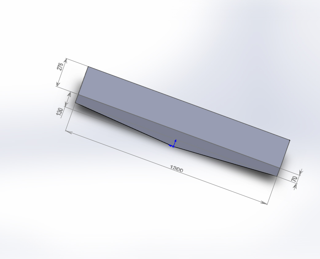

Планирую попоже поупражнятся в сварке бака в Крым, есть два вариант простой в нос и посложней под пайолы.
Назва:  Бак в Крым общий вид.JPG
Переглядів: 580
Розмір:  95,1 КБ
Пока нет времени (может быть на стадии идеи долго) и потихоньку материал подтягиваю. Спасибо Вадиму Kl_vadim за подгон остатков АМГ. Послуючию сегодя у токаря выточил два штуцера заливных под шланг Д50мм
з.ы. Мне бак особо не нужен, просто интересно трененероватся на какомто проекте.

Чертеж в солиде ? И как бы намек http://forum.fregat.kiev.ua/%D0%BA%D...tml#post311378

В Солиде.
