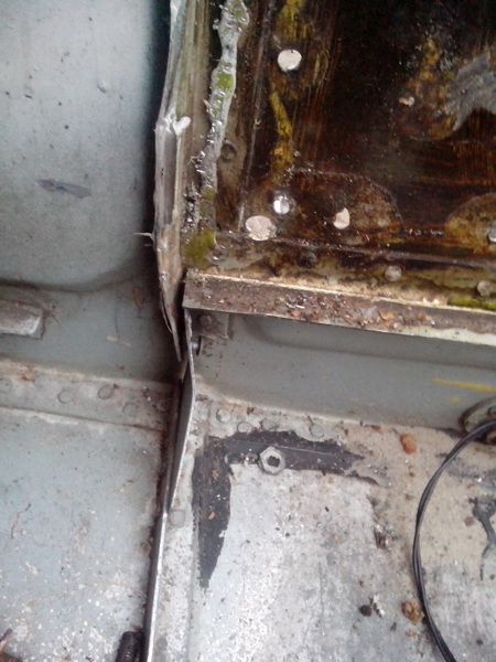

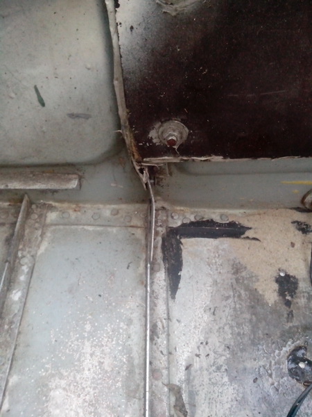

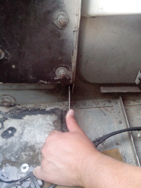

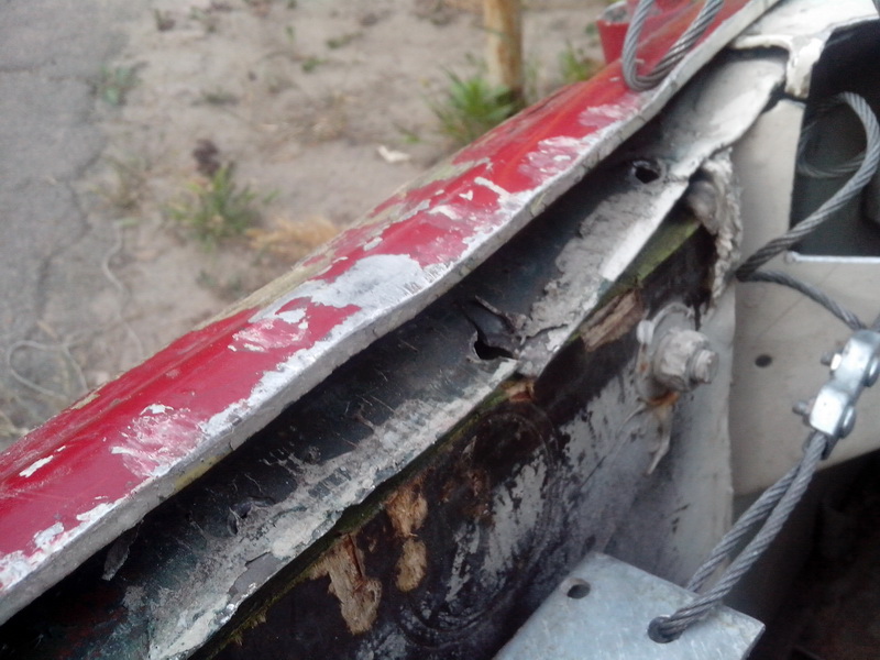

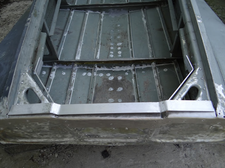

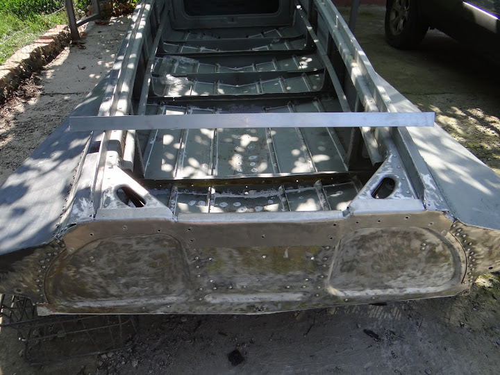

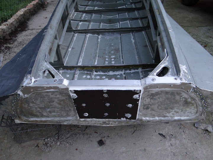

Взялся восстановить Константину69 транец на Южанке которую он недавно купил.
Назва:  IMG_20140830_190129_новый размер.jpg
Переглядів: 2989
Розмір:  165,3 КБ
ID:	70780Щоб збільшити малюнок, клацніть по ньому
Назва:  IMG_20140830_190135_новый размер.jpg
Переглядів: 2314
Розмір:  153,9 КБ
ID:	70781Щоб збільшити малюнок, клацніть по ньому
Назва:  IMG_20140830_190158_новый размер.jpg
Переглядів: 2280
Розмір:  190,9 КБ
ID:	70782Щоб збільшити малюнок, клацніть по ньому
Назва:  IMG_20140830_190225_новый размер.jpg
Переглядів: 2209
Розмір:  81,9 КБ
ID:	70783Щоб збільшити малюнок, клацніть по ньому
Назва:  IMG_20140830_190237_новый размер.jpg
Переглядів: 2122
Розмір:  94,4 КБ
ID:	70784Щоб збільшити малюнок, клацніть по ньому
Назва:  IMG_20140830_190350_новый размер.jpg
Переглядів: 2668
Розмір:  178,2 КБ
ID:	70785Щоб збільшити малюнок, клацніть по ньому
Назва:  IMG_20140830_190358_новый размер.jpg
Переглядів: 2212
Розмір:  160,9 КБ
ID:	70786Щоб збільшити малюнок, клацніть по ньому
Назва:  IMG_20140830_192346_новый размер.jpg
Переглядів: 1824
Розмір:  110,8 КБ
ID:	70787Щоб збільшити малюнок, клацніть по ньому
Назва:  IMG_20140830_192457_новый размер.jpg
Переглядів: 1961
Розмір:  162,7 КБ

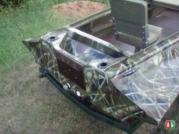

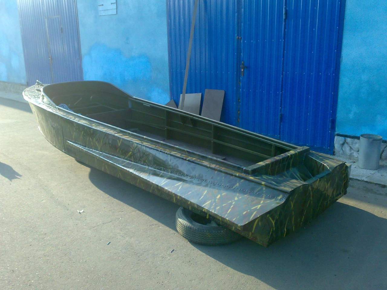

Жажда творчества просила чего то такого:
Назва:  транец.JPG
Переглядів: 5262
Розмір:  50,9 КБ
ID:	70789Щоб збільшити малюнок, клацніть по ньому
Назва:  tranec_4.jpg
Переглядів: 2998
Розмір:  110,0 КБ

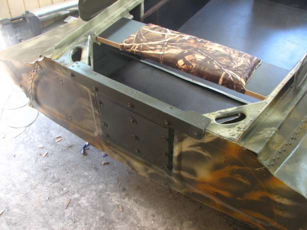

Решили что важна бюджетность и фунционал, по этому скорей всего бдует какая либо из вариаций накладки "паука", с обязательным соблюдением родной высоты транца, т.е. такого типа накладка не годится, т.к. она завышает высоту транца (Костя пробовал на Вихре 30 получилось высоко)
Назва:  144399903_4_644x461_prodam-lodku-yuzhanka-transport.jpg
Переглядів: 3358
Розмір:  30,7 КБ
ID:	70791Щоб збільшити малюнок, клацніть по ньому
Назва:  0133_926.jpg
Переглядів: 2041
Розмір:  27,1 КБ
Пока Т.з. на что то подобное по смыслу, может в слегка другом воплощении
Назва:  DSC02206.JPG
Переглядів: 2745
Розмір:  118,3 КБ
ID:	70793Щоб збільшити малюнок, клацніть по ньому
Назва:  DSC02209.JPG
Переглядів: 2327
Розмір:  83,1 КБ
ID:	70794Щоб збільшити малюнок, клацніть по ньому
Назва:  DSC02211.JPG
Переглядів: 3655
Розмір:  92,7 КБ
ID:	70795Щоб збільшити малюнок, клацніть по ньому
Назва:  DSC02212.JPG
Переглядів: 3308
Розмір:  101,3 КБ

На мой "выпуклый взгляд", первый вариант-лучший ориентир
Старий 30.08.2014, 22:27   #4 (permalink)
Аватар для pasha_kiev
Псевдо: Pasha
Звідки Ви: KIev
Карапь: строю
Дописи: 1.198
Сказал(а) спасибо: 419
Типово Re: Южанка, восстановление транца
И мне первый вариант нравиться , под-ушатанный корпус конечно , стоит переделывать кардинально ИМХО
Старий 30.08.2014, 22:41   #5 (permalink)
Аватар для dberegovoy
Дописи: 7.462
Сказал(а) спасибо: 3.226
Мне тоже нравится, но у Кости другое и крайне логичное мнение:
Что даст "самоотлив" в казанке?
-Красоту
-Сильней завяжет борта и транец
Но как самоотлив малоэфективен, т.к. короткий ну и высота борта равняется высоте транца, т.е. серьезная волна просто перекатится через него. Как то так
Крым + Mercury 25 EFI

Старий 30.08.2014, 22:56   #6 (permalink)
Псевдо: Pasha
Звідки Ви: KIev
Карапь: строю
Дописи: 1.198
-Красоту
может это очень сильная волна ? . она ведь разобьется о транец ? ИМХО может я не прав ?

Старий 31.08.2014, 20:13   #7 (permalink)
Денис, самотлив будет эффективен, конечно при большой волне мало поможет, но свою от глисса отобьёт.
pasha_kiev (31.08.2014)
Старий 31.08.2014, 21:27   #8 (permalink)
Псевдо: Константин
Дописи: 6.058
Сказал(а) спасибо: 4.329
Своей от глисса я не допускаю. Как правило, резко не сбрасываю, да и на румпеле всегда можно поддать в крайнем случае.
Старий 31.08.2014, 21:47   #9 (permalink)
Дописи: 7.462
самотлив
Мне самоотливом интересней в плане творчества сделать, особенно за чужой счет, но не уверен что делал бы себе, даже просто с позиции потраченный материал - полученные функции, не та лодка, не то назначение.
P/s
Я пока себе на Крым не хочу самоотлив делать, хотя материал включая профиль есть, просто он мне (самоотлив) не на столько нужнен что бы возиться с перекраской кормы, т.е. не целесообразен
Востаннє редагував dberegovoy: 31.08.2014 о 21:49.
Старий 31.08.2014, 22:16   #10 (permalink)
P/s
Диня, каждый сам себе хозяин, но сомоотлив даёт ещё и существенное усиление и распределение нагрузки.
Старий 31.08.2014, 22:21   #11 (permalink)
Дописи: 7.462
Гена, извини но ты Америку не открыл
Прекрасно понимаю, но считаю что разумная достаточность и целесообразность, это то чем нужно руководствоваться когда ищется баланс в каком либо компромиссном варианте

Старий 31.08.2014, 22:38   #12 (permalink)
Псевдо: Pasha
Звідки Ви: KIev
Карапь: строю
Дописи: 1.198
А под что планируете коммандер или румпель ?
Старий 31.08.2014, 22:59   #13 (permalink)
Дописи: 7.462
Костя, прошелся на дистанции и решил что румпель.
Я был за румпель на метле с самого начала.

Старий 31.08.2014, 23:08   #14 (permalink)
Псевдо: Pasha
Звідки Ви: KIev
Карапь: строю
Дописи: 1.198
Просто из детских воспоминаний , прогресс 2 с 30 выхр , на румпеле мне самоотливной транец немного мешал , поставил дистанцию и все изменилось , но это был прогрес , с его глубокой нишей , на южанке такой проблемы не будет
Старий 31.08.2014, 23:54   #15 (permalink)
Псевдо: Константин
Дописи: 6.058
Пройдясь с дистанцией в хорошую волну, мне сразу стало понятно, что есть два пути.
1.Похудеть
2.Перейти на румпель.
Метла на дистанции с моими 120 кг, это практически эсминец, который роет воду носом на любой скорости вплоть до самого малого хода. На глиссе чуть чуть полегче, но тоже полный кокпит воды. Плюс ещё и шмурдяк в носу.
В дальнейшем планирую небольшую консоль в кормовой части, так, что бы корма была пригружена. Но пока щука идёт, на это нет времени. Так что пока самый простой вариант.
На консоль уже весь материал есть, осталось только сварить. Что то типа такого.
Назва:  p26_stojka_rulevaya_334.jpg
Переглядів: 907
Розмір:  14,1 КБ

Старий 01.09.2014, 00:51   #20 (permalink)
Дописи: 7.462

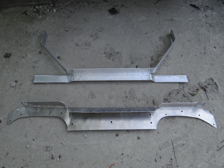

заменой транца на лучшее, чем стоит родное
Тут не поспоришь, чем все увязать, транец, борта, рваные косынки, проще демонтировать косынки (вяжущие борт и транец) и связать все маленьким самоотливом
Если не изь...ся и делать по аналогии, то там будет минимум сварки (можно и вообще без нее) и меньше возни с подгонкой.
Назва:  транец_thumb.jpg
Переглядів: 1880
Розмір:  30,0 КБ
