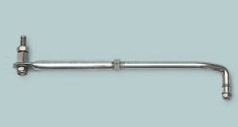

Колеги лодководы, а часом ни у кого точного чертежа рулевой тяги к ПЛМ нема? Смотрю на нее и думаю какого платить за ее 100 енотов? Токарю 0,5 плюс прут из нержи, думаю за полчаса управится!

У каждого движка своя, различаются по длинне и изогнутости. Там резьба дюймовая и мелкая, не каждый токарь такую выточит. И 100 енотов что то уж очень дорого нашёл.

Я себе согнул из електрода покрутил мотор влево право поднял вверх, проверил штобы нециплялась. А потом выгнул из прута 10-11мм, понарезал резьбы и все гуд. Там работы на 2-3 часа с пивом.

Я точно также согнул из оцинкованной провлоки(можно из чего хочешь),пошел на рынок купил прут нержавейки 12мм ,горелочкой понагревал в местах сгиба,согнул по провлоке ,резьбу понарезал и гуд.А что бы не раскручивалась сейчас столько прибамбасов понавыдумывали- мама не горюй,вплоть до, гаечку на краску.Вообщем песня получается.Зачем тратить лишние деньги ,если можно самому сделать,и так их (денег) море уходит ,хоть и сам все делаешь.

Доброе Утро Всем.При чем-здесь дюймовая-лучше......за бугром все резьбы почти в дюймах.Гайки самоконтрющиеся-есть в продаже не вопрос,было-бы желание,да ТОКАРЬ,а не барыжник и все можно сделать не напрягаясь....Лично сам делал две кочережки по образцу-люди остались довольны....То-что фирма и все остальное-это ДА,но если есть бабулесы в кармане лишние,то вперед в БАРКАС,там этого добра немерянно и за конкректные цены....\Токарю с 79 года в одной конторе\.
Добавлено через 3 минуты
При изготовлении,желательно сразу определиться с материалом,-должна-быть калибровка нержа марка роли особой не играет\главное чтоб не прикалена,при загибе кочережки может лопнуть.Лично гнул, на холодную,на работе газ отрубили....
Добавлено через 2 минуты
Предварительно -изначально делается заготовка в размер,по образцу,оежутся резьбы и делаются проточки,потом только греется\по возможности\ и загибается по образцу...

Парни, спасибо огромное, но я уже договорился сделать точно такую же как на картинке. Материал нержавейка, регулировка длинны.
Себестоимость: стоимость расходного материала. Замеры все, на примере Роман 37, сегодня сняли в понедельник будет готова, уже не заморачиваюсь

доброе Утро Всем.А почему она с двух частей?Я,лично делал цельную и у меня на Хонде тоже цельная,а тут состыковка,или это спецом, для регулировки длинны,самой тяги....Сделать можно,как Я,и писал-было-бы желание,да руки от туда,а ведь получилось у ВАС отлично,а ВЫ хотели деньги на ветер.....МОЛОДЦА...

Боцик, на фото это оригинал по которому он будет делать тягу.
А раздельно для регулировки.

Себе делал без регулировок (вес) ИМХО регулировка там ненужна. Разве што руль прямо выставить. Да и нержавейка потяжелее.
