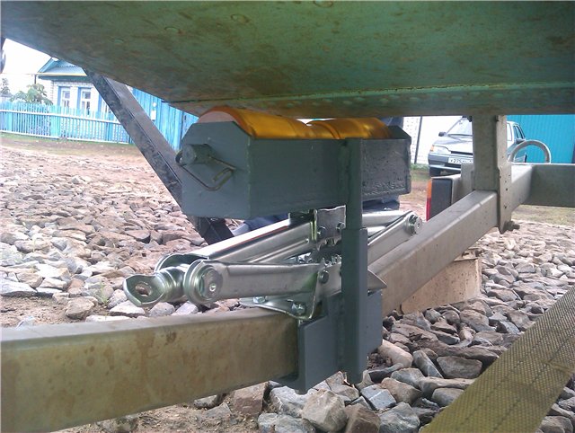

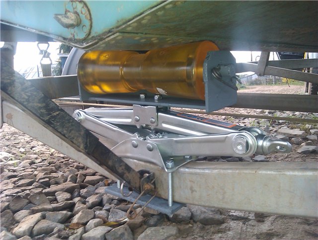

Где-то я выкладывал фотки своего лафета с роликами для "сухого спуска"... щас поищу...
вот, пост 117:
http://forum.fregat.kiev.ua/%D0%BF%D...F%D1%83-6.html

Дописи: 10.172
Сказал(а) спасибо: 7.839
Типово Re: Прицеп под Казанку 5м3
И опиши пожалуйста, как происходит спуск и подъём с такими домкратами.
Ларик, не вопрос, - пожалуйста.
В транспортном положении домкраты опущены, так что между роликами и днищем был небольшой зазор (мм 5-10). Лодка лежит на ложементах, притянута стяжным ремнем к лафету.
Подъехал к берегу, снял все стяжки, крепящие лодку к лафету (за исключением носовой лебеды), ключем на 19 (по-моему), поочереди приподнял оба кормовых домкрата так, чтобы лодку
в кормовой части оторвать от ложементов примерно на 2-3 см. Теперь лодка опирается на три точки лафета: в носу килем на носовой ролик и два домкратные ролики - в корме.
Опора на переднюю часть ложементов тоже есть, но она незначительна, только как поддерживающая.
Все. Заезжаю в воду лафетом ПО СТУПИЦЫ, ослабляю трещетку на носовой лебедке, вылажу на раму лафета и слегка приподнимая нос лодки, по поднятым поддомкраченым роликам не напрягаясь, сталкиваю лодку в воду.
Процесс подъема аналогичен - заехал по ступицы, ролики домкратов на той же выстоте, что были при спуске. По трапику прошел в корму лафета, завел лодку носом между роликами, прицепил буксировочный фал лебедки к носу лодки и потихоньку начинаю подматывать лебедкой. Лодка по роликам, как по направляющим, выезжает до носового упора.
Выехав лафетом из воды, ролики домкратов опускаю в транспортное положение (чуть ниже ложементов), что бы лодка легла полностью на ложементы. Доукрепляю лодку ремнями, талрепами и - вперед!
Еще один плюс домкратов в том, что они, как и ложементы, - подвижны на своих осях (поперечной, если смотреть относительно лафета) и имеют по два ролика качения. За счет своей подвижности - они почти всегда служат как направляющие и центрируют
лодку при подъеме по оси лафета (за счет большой килеватости Днепра в частности) и за счет "по два ролика" - достаточно большая площадь упора во время подъем/спуска для избежание продавки днища.
Может слишком заумно расписал, но поддомкрачиваемые ролики - это вещь и они стОят того, что бы их ставить, особенно, если для сброса/подъема используется НЕ внедорожник и на мелководье!!!

Допис від omlekyla Переглянути допис
Посмотри фото №3. .....
На 5-х Казанках, на всех такая беда, не встают они толком на стандартные прицепы без переделок, тому виной своеобразная форма дна, поверь на слово, у нас этих Казанок много. Мне видится так, надо подвинуть ложементы на один редан к килю и поменять брус с 50Х100 на брус 100Х100, заход можно немного срезать и обтянуть это все ковролином, тогда у тебя лодка поднимется и не будет доставать до переднего ролика, лодку можно будет вперед двинуть, а опоры ложементов на всех Казанках приходится так делать - передние до конца вверх, задние до конца вниз, только так дно ляжет на ложементы. Ну а чтоб лодку полегче было скидывать на мелководье - переделай последний ролик хотя бы вот так, очень легко сделать и самое главное работает на ура, простая и надежная конструкция.
Назва:  1.JPG
Переглядів: 1588
Розмір:  75,5 КБ
ID:	43141   Щоб збільшити малюнок, клацніть по ньому
Назва:  2.jpg
Переглядів: 1542
Розмір:  81,1 КБ
omlekyla (18.05.2013), Олег 71 (22.05.2013)

Допис від просто Андрей Переглянути допис
Спасибо за ответ. Ато я уже запарился думать что чтото не так. Лодка идет якобы на взлет а не папалельно прицепу. Ну понятно что киль не дает опуститься . Вот так именно и получается что задний до упора вниз , а передний до упора вверх.
Едиственное меня смущает чтоб не вогнуть дно(если передвинуть ближе к центру) Или ничего страшного?
Позже скину фото что у меня получилось.
Еще раз спасибо всем за советы.
Да и еще в какую цену такой домкрат как у Вас на фото?
Едиственное меня смущает чтоб не вогнуть дно(если передвинуть ближе к центру) Или ничего страшного?....
Не то что страшно, а именно так и должно быть для правильного распределения нагрузки, не обязательно что бы ложементы были под скулами, они должны быть разнесены примерно на 2/3 длины от киля до скулы, в твоем случае переставь их через редан и всё.
Добавлено через 2 минуты
У нас ведь деньги другие, на авторынке такой домкрат стоит 500-700 рублей, всё остальное ручками доделывается..
