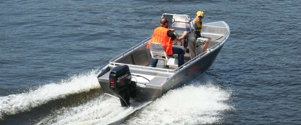

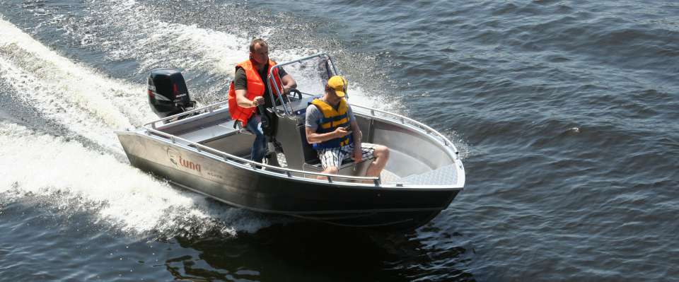

по бортам видно пару шпангоутов, остальная жесткость наверное за счет зиговки, планширя, и коромовой и носовой банок, програма минимум так сказать, лист как не крути 3мм толщиной.
За более низкую цену придется чем то платить, чудес не бывает

Мне вот другое интересно, Саша ты обмолвился что какая то часть блоков плавучести распихана по бортам. Просто на фото голый борт. Проясни пожалуйста картину.
На фото-прототип... Сейчас лодка имеет немного другое насыщение. Бортовые шпангоуты на миделе коробчатые. В них пена.
Планширь сейчас другой. Шире, со спец-профилем под рыболовные шалабушки и систему крепления ходового тента...
