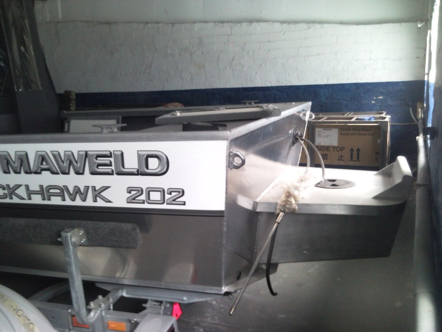

Вот тоже транец, не являющийся продолжением лодки по днищу. Посмотрим на ходовые качества весной! Но только я его, наверное, буду переделывать. Расширять.

Допис від Sakfan Переглянути допис
Саша, но ты, наверное, обратил внимание, что у Люмика днище не обрывается транцем, а имеет стреловидное продолжение, что не даст брызгообразования.
Кстати, я на своём ХЛ-е сделал тоже самое, потому как у меня лифт тоже загребал воду.

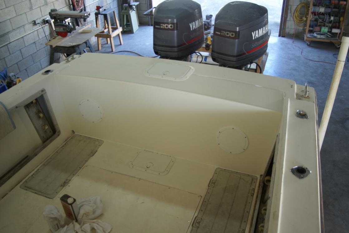

Допис від Walentin Переглянути допис
Задумываюсь об этой инженерной мысли. очень хорошая идея освобождения кокпита и выноса двигателя за лодку.
Вот сайт у америкосов, все настолько грамотно продумано , что незачем выдумывать велосипед Hermco fiberglass outboard transom brackets and boat repair.
Сразу не понравилось вид какой то хлипкий. Но когда увидел спарку-впечетлило!!!Может они нп подставках стоят
Так и не понял как они крепятся к корпусу (саморезами)

Болтами, еще раз болтами! Саморезы - не правильный тип крепления в данном случае.
Да я в шутку за саморезы. да и болты как то . хотя больше и не чем. А вообще со стороны даже очень, а как с технической точки и безопасности может получиться . Хотя что могу сказать если я не корабельщик. Может наши знающие гуру и шаманы подскажут
