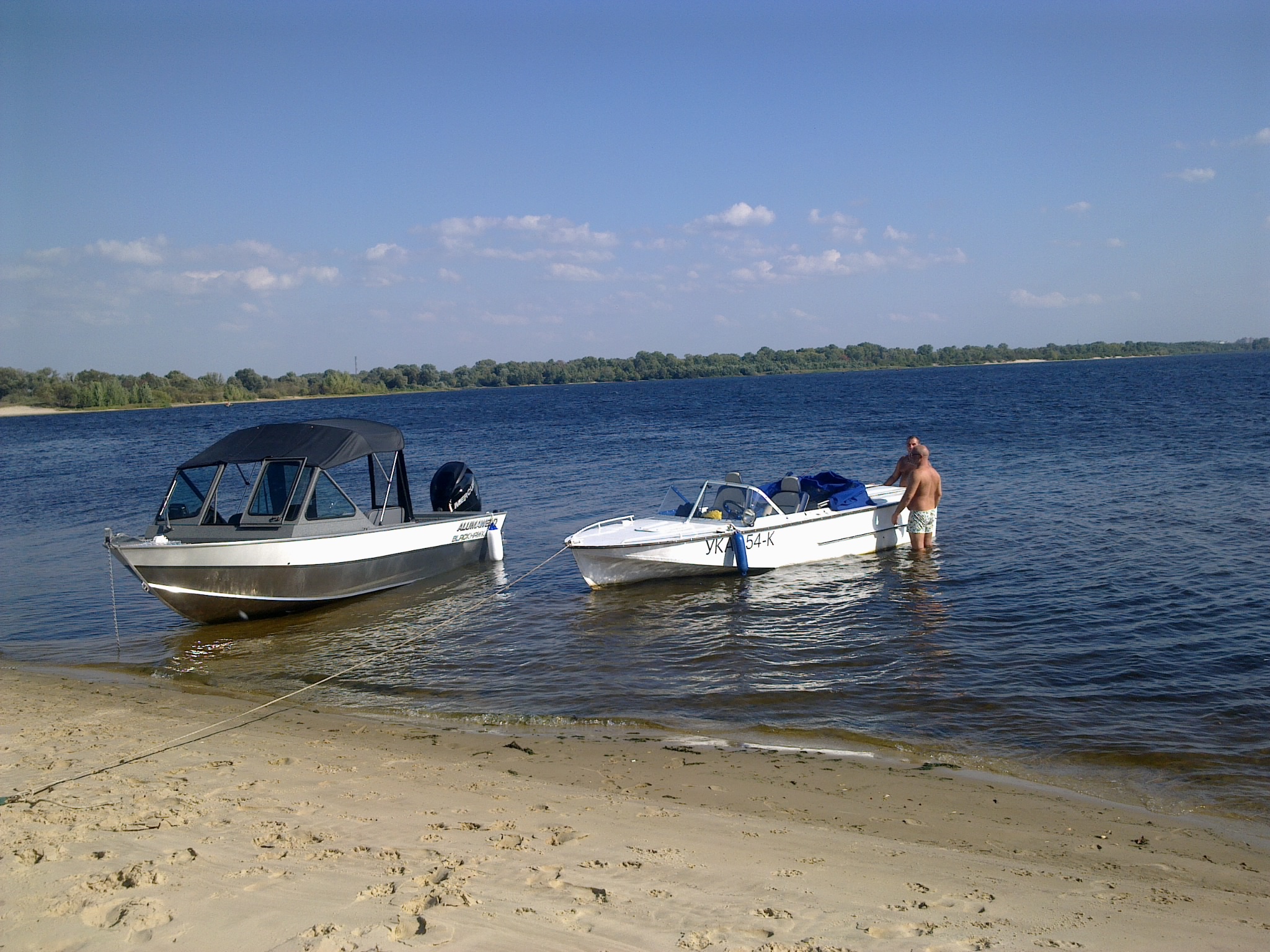

- так, видать, я Вас тоже увидел! Страшновато мне на моей железяке за тех, кто на резинке, а их в р-не Киева всегда много. Вот и наслаждался тихим ходом А глиссировал аж за Южным мостом и до Ривьеры, куда ходил на заправку. А потом - в р-не о-ва Великого, где мы потусовались с одним из фрегатовцев
С кем - не скажу, потому как он на фотке в "семейках" - публичность в такой ситуации неуместна
Никак Серега

А чего это у Сереги ни наклейки ни флага?

Никак Серега
Спалил Сакфан
Надеюсь в субботу исправиться.
А посудина у Сани действительно впечатляет
