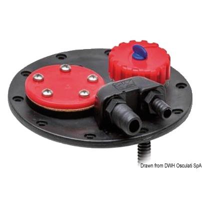

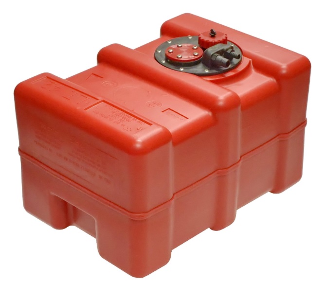

Капитаны, прошу советов по поводу установки стационарного топливного бака.
Вроди банальный вопрос, но вот как начал обдумывать установку и закупку бака и всего сопутствующего к нему, возникли вопросы.
Бак как на фото, беру на 33 литра.
Как подключить все шланги, а главное какие нужны шланги, горловины, вентиляционная головка?
Пока заказал бак и датчик уровня топлива к нему. А вот с горловиной начал тупить. Горловины идут на 50 и 38 мм. Т.е по идее правильно было бы такой же входящий диаметр и в бак... но судя по фото (а описания к бакам довольно скудные) там явно не 38 и уж точно не 50 мм. Тогда как соединять горловину с баком? Во всех магазинах, в топливном разделе идут только тонкие шланги подачи топлива. А где тогда шланги заливные?

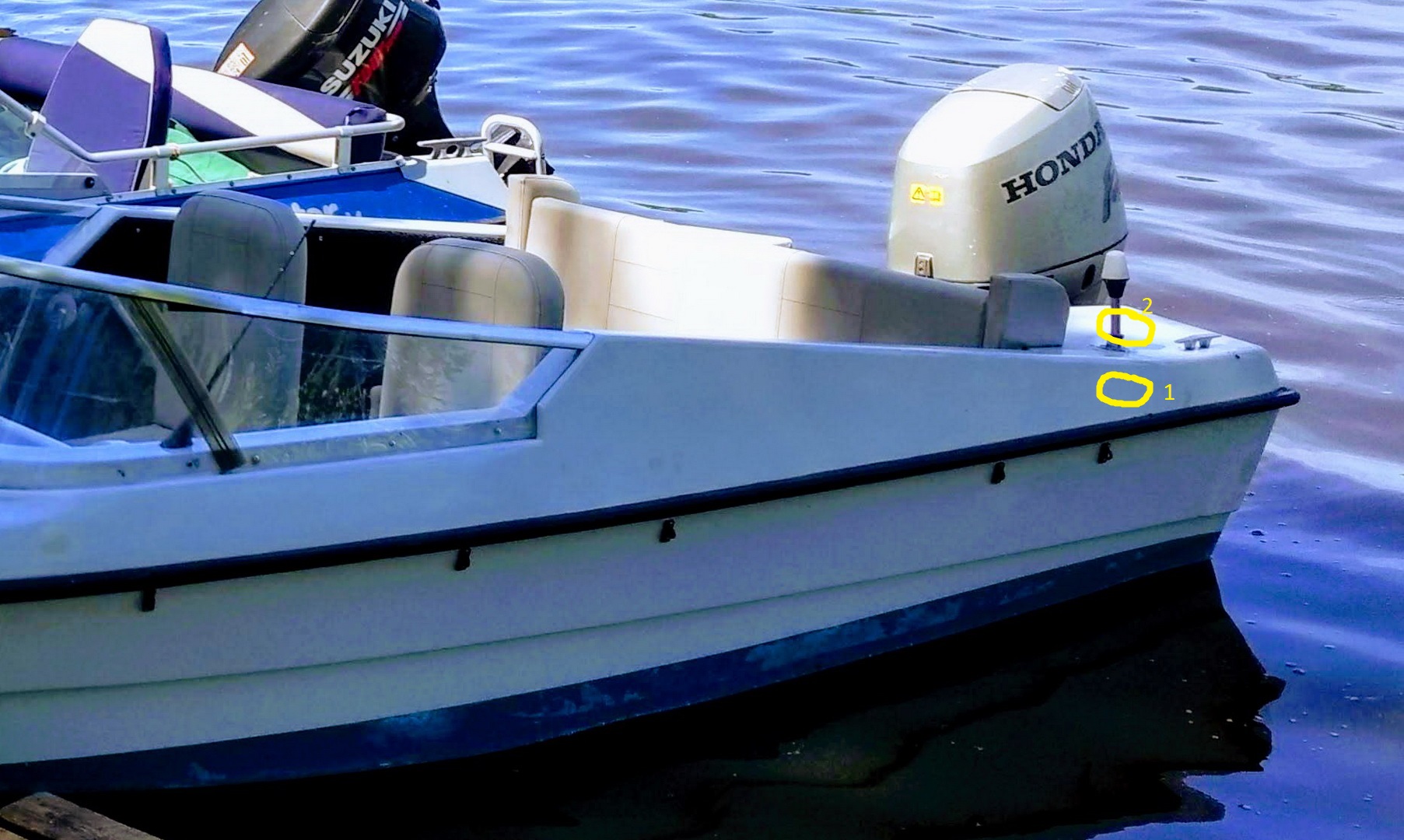

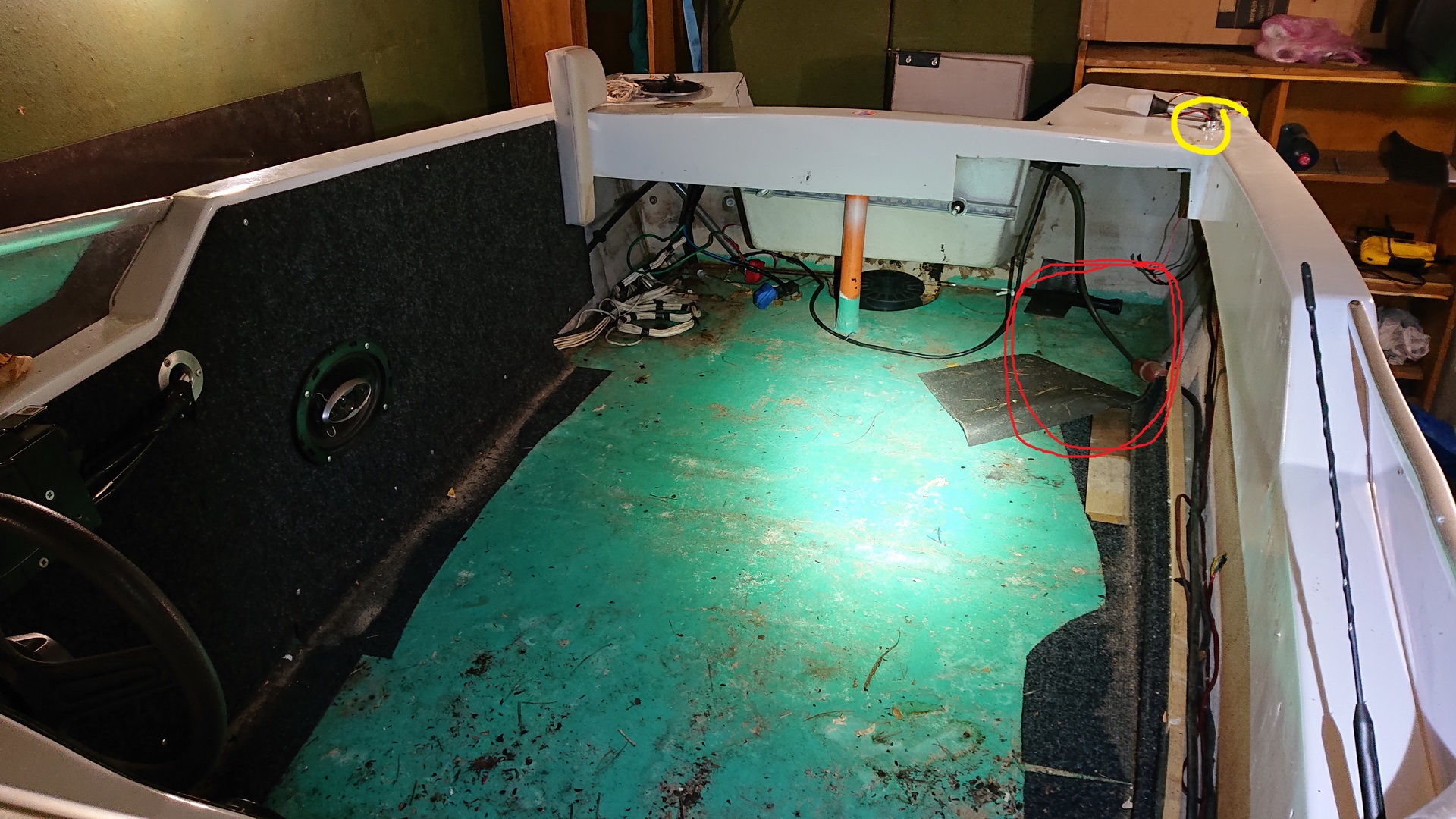

По поводу места установки долго решался. До этого бак был просто канистра в носу ничем не закреплена и на длинном шланге... ну такое... хочу переделать на более правильный вариант.
И все же перенести бак назад, освободив носовой отсек для шмурдяка.
Буду ставить в эту лодку http://forum.fregat.club/%D0%BF%D0%B...%BA%D0%B8.html реставрация идет полным ходом.
И на фото (чур не пугаться, это до того, чтоб визуально было понятно место за задним диваном, там скоро будет все красиво ) предполагаемое место установки. По другом борту место аккумулятора.

Все очень просто.те выходы что вы видите на баке это забор топлива и сапун. Сапун по стандарту идёт на 16. А для заливки покупается вот такой адаптер.Адаптер топливного бака Топливная система Комплектующие и аксессуары для лодок катеров яхт Водная техника Оборудование Отдых на воде только при покупке уточняйте, там не каждый адаптер подходит к каждому баку. Адаптер вы накручиваете вместо заливной горловины. И при покупке советую сразу уточнить стоимость и бака и адаптера. Так как дешёвый бак может компенсироваться стоимостью адаптера. Заливной шланг покупается на любом рынке, или конторе которая занимается этим. Если что могу подсказать где на радужном можно взять дешевле чем на авторынке.
Если что непонятно спрашивайте, подсказать никогда не жалко.
З.ы. и не забудьте что приборы и датчики уровня топлива есть двух стандартов. Европа и Америка. И они несовместимые

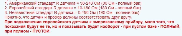

Датчик такой Купить Сенсор уровня топлива 200 мм Wema (Kus) Китай J-S60336 | Weekender UA Интернет-магазин
Прибор... Вроди kus... Не нашел по фоткам, завтра в гараже посмотрю. А по каким признакам видно стандарт Америка или Европа?

А по прибору и датчику как это видно?
Нет, только по сопротивлению.

предполагаю места установки горловины, желтым выделил
и дублирую фото с местом расположения бака, красным выделено.
какое место предпочтительнее?
