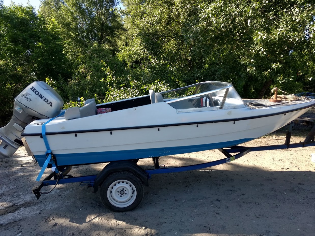

Вот, сначала красивая фоточка комплектика с момента покупки, май 2018 года.

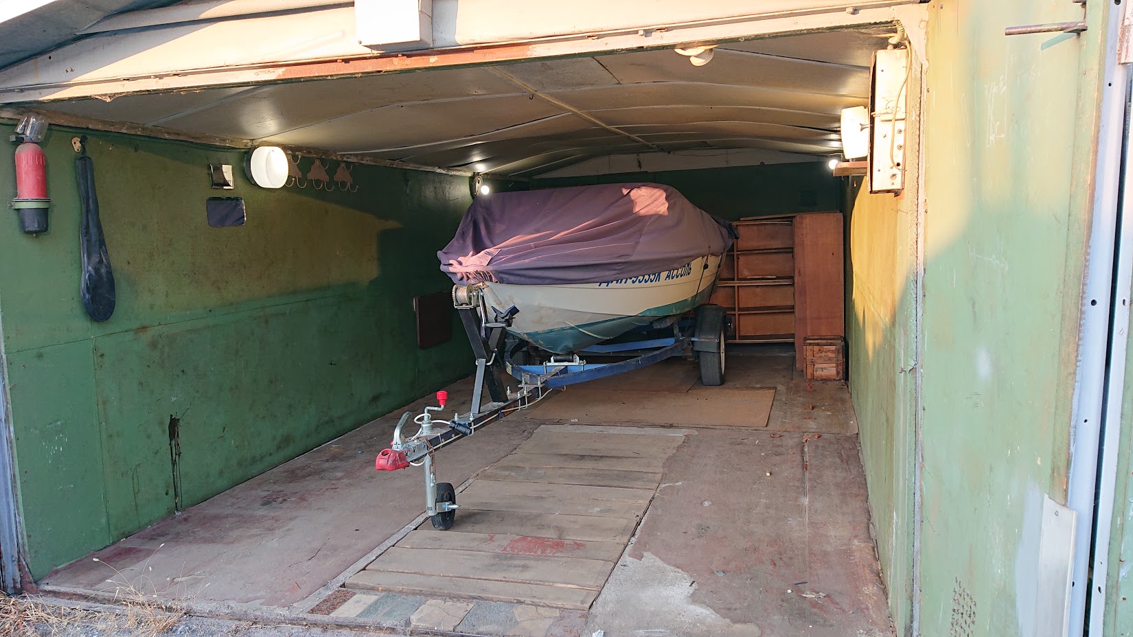

сказано, сделано!
перевез лодочку в гаражик
мотор уже снят на ремонт и хранение у моториста.
теперь задача снять снять лодку с лафета, разобрать весь салон, снять стекло и поставить на бок для удобной обработки днища
совсем вверх дном, думаю, в таких условиях будет сложнее перевернуть... хотя посмотрим...

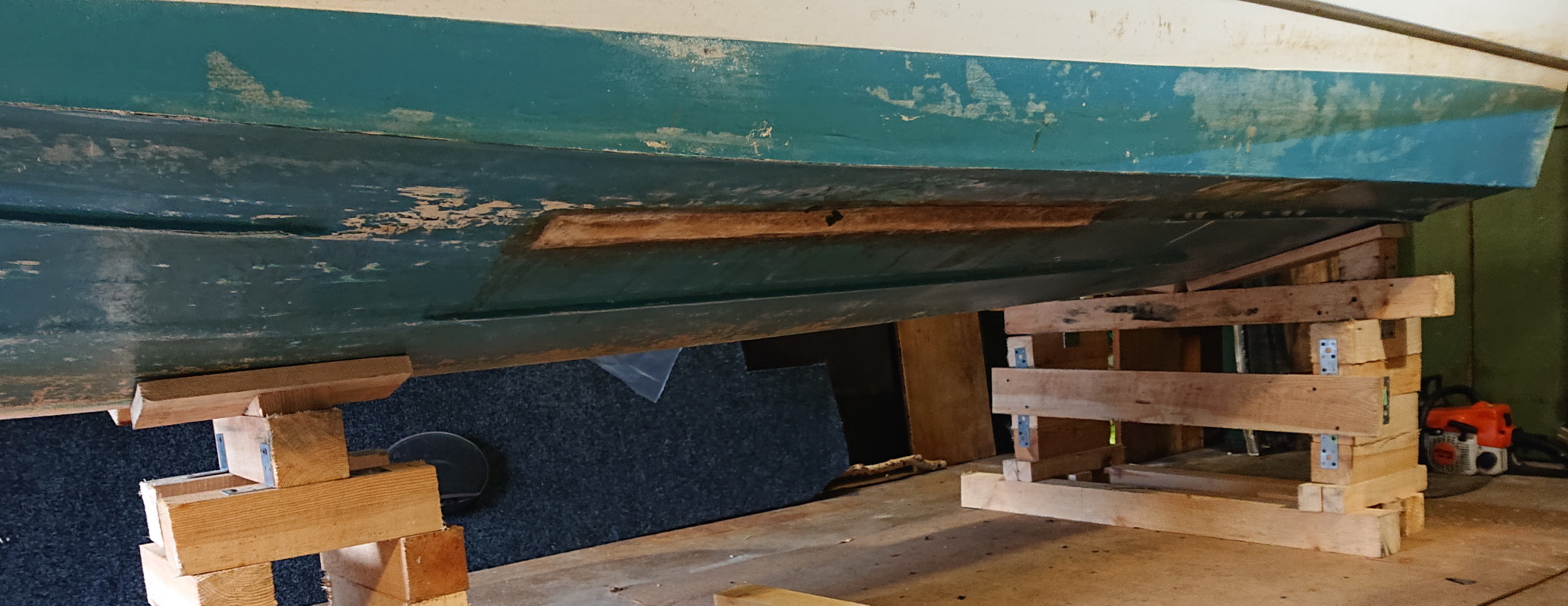

А с днищем-то что? Чего туда лезть?

Шоб гарно зробити треба буде перевертати до гори.

Вот вид днища

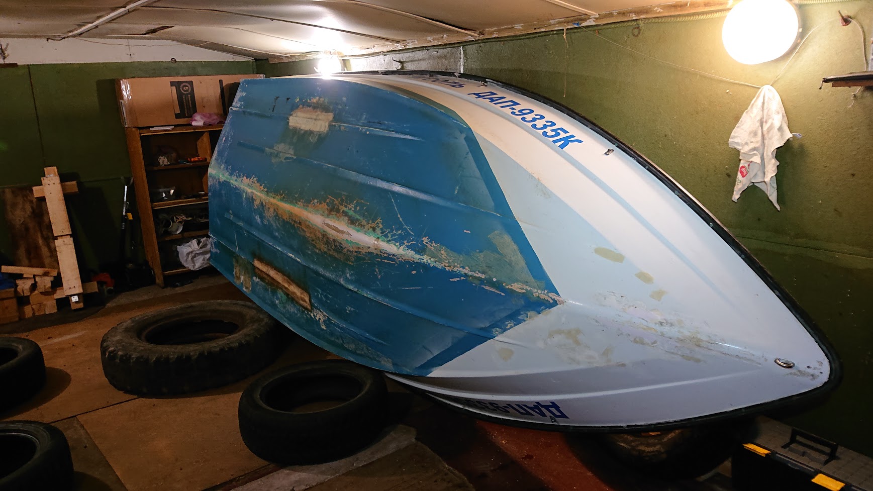

Еще фоточка днища, свежачок.
Как видно, лодку уже поднял лафета. лафет-франкенштейн пока в сторону на хранение, потом посмотрим что с ним делать.
И запилил видосик процесса выколупывания лафета из под лодки и спуск лодки на пол, для последующего переворота.

Огоооооо, столько мучений.
Мы мою бывшую лодку вчетвером на ремнях приподнимали, а пятый выкатывал из под нее лафет. Все заняло 10 секунд.
Сколько корпус весит? Зачем такие трудности?
Наверно так логичнее
Но не набралась такая бригада :)
Вес лодки хз, вот на выхах, надеюсь с дружбанами перевернем ее.

Мой вам совет. Если собрались делать днище однозначно переворачивайте. А не набок. Будет намного удобнее и быстрее работать. В вашем гараже я смотрю её перевернуть можно.

таки да, тоже понимаю уже что так правильнее будет, так и сделаю!

пока ждал пацанов, чтоб перевернуть лодку, попробовал сам поднять...
пошла-пошла-пошла... оп-па, короче на бок сам поставил
потом с пацанами перевернули к верху пузом, и погнали бухать, даже сфоткать результат забыл
пока отмечали это дело, естественно договорились про Сорокошичи
в итоге минус один выходной, а мог бы уже и начать сдирать днище
и маленькое подведение итога - на сегодня уже месяц аренды гаража, результатов пока не много

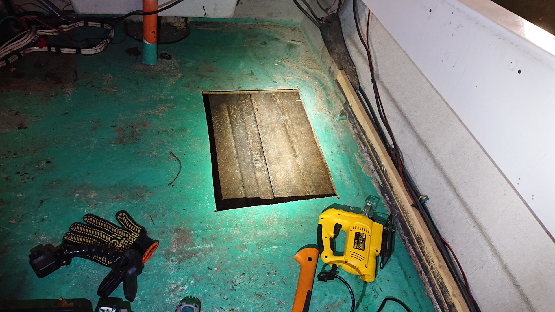

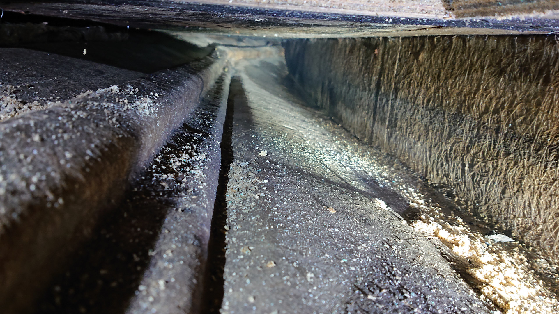

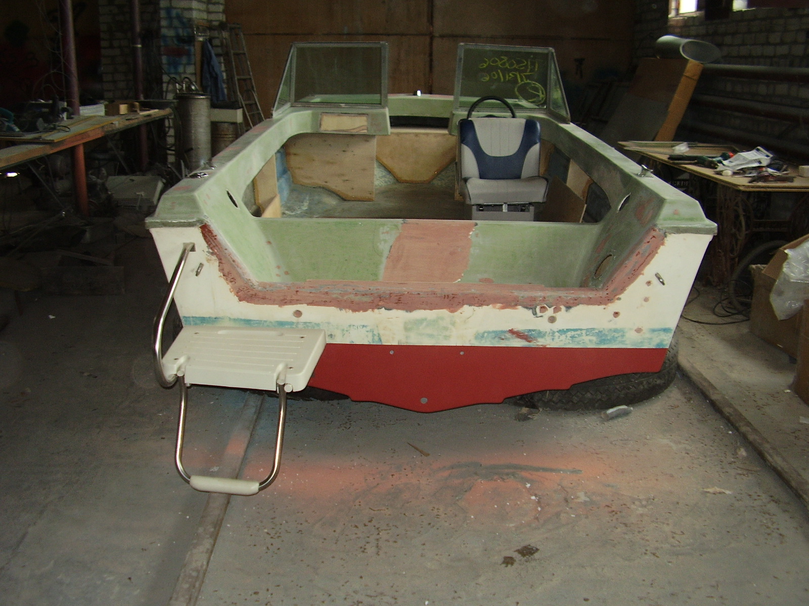

Что интересно, силового набора там и нет, кроме килевого бруса... Хочу сделать набор. А то явно прогибается днище. Правда так и не понял как палуба соединяется с корпусом, как-то так гладко, что фиг поймёшь... В итоге вырезал типа люк чтоб понять что там внутри :)

.....А то явно прогибается днище. ......
А як ви це відчуваєте чи як прийшли до такого висновку?
по перше, на ходу бризки як крила розлітаються, та трімом майже не лікується
ось тут на відео видно https://www.youtube.com/watch?v=xAhf6feTwfs&t=80s
по друге, як перекидав човника на бочок бачив на власні очі коли під човном лежало колесо, навіть застрімався так перекидати, зсунув колесо під кут борту

...силового набора там и нет, кроме килевого бруса... Хочу сделать набор. А то явно прогибается днище. Правда так и не понял как палуба соединяется с корпусом, как-то так гладко, что фиг поймёшь... В итоге вырезал типа люк чтоб понять что там внутри :)
Набор есть - это продольные днищевые стрингеры (прямо по середине выреза пайола, такой возвышающийся прямоугольный брус, оклеенный стеклопластиком). Видимо там и киль есть в диаметральной плоскости точно такой и зеркальный стрингер по противоположному борту.Это, плюс продольные реданы, и есть набор днища. Фанерный пайол (по вашему палуба) вставлена в корпус и оклеена стеклопластиком и это является элементом непотопляемости, т.е. герметичное пространство между пайолом и днищем. Желательно его таковым и оставить - герметичным, заклеив все взад. Набор устанавливать не советую, очень много работы и затрат. Там все и так нормально. "Крылья" обусловлены не прогибом днища, а килеватостью днища и углом реданов, и это нормально для этого корпуса. Совет такой. Днище до скулы зачистить и оклеить двумя...тремя слоями стеклоткани весом 200...400 гр. на кв. м. на эпоксидной смоле, предварительно наклеив усиление по килю и проблемным местам на реданах, ошпаклевать и окрасить необрастайкой. Убъете много "зайцев" Осмос, усилите днище. удобство работы, дополнительный набор и т.д. Зачищать днище до снятия гелькоута, то стекловолокна, или что оно там.
СтОит ли рисковать с эпоксидом современного качества?
Адгезия эпоксидки и полиэфирки?
Место оклейки не декоративное, а несущее постоянную ударную и вибронагрузку.

1. СтОит ли рисковать с эпоксидом современного качества?
2. Адгезия эпоксидки и полиэфирки?
3. Место оклейки не декоративное, а несущее постоянную ударную и вибронагрузку.
А так да, при правильной технологии эпоксид намного легче и крепче говносмол.
1. Не знаю, но обычно делаю пробы. У меня смола ЭД 16 еще из СССР и проблем с ней никогда не было. Несколько построенных судов. не говоря о ремонтах, и еще трудоспособна.
2. Агдезия эпоксидки к полиэфирке супер, но не наоборот.
3. Стоит как вкопанная, проверено. Делал подобную лодку, даже фото можно поискать.

Допис від Сергей Вишня Переглянути допис
Ага, освежили в памяти, благодарю.
Возможно мне тоже предстоит реставрация старого пластика.
Мне на днях достался живой "Тренер" олимпийской серии, гдровская формовка.
Но только вскрытие покажет: делать его простеньким корпусом ближнего радиуса, или у него ещё впереди долгая и интересная жизнь с приличным ПЛМ).
