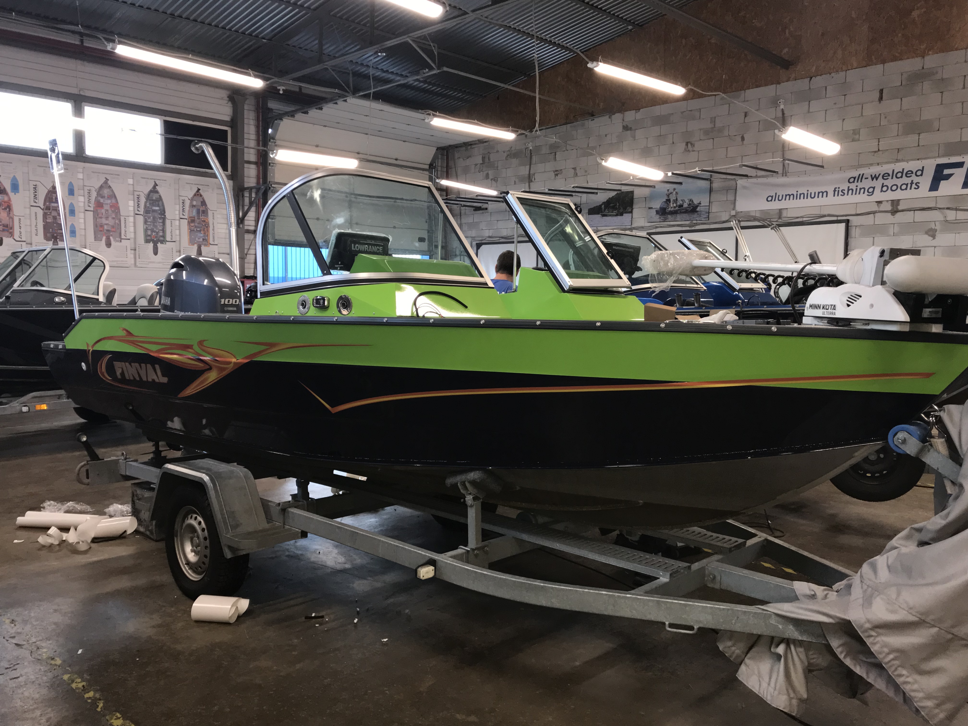

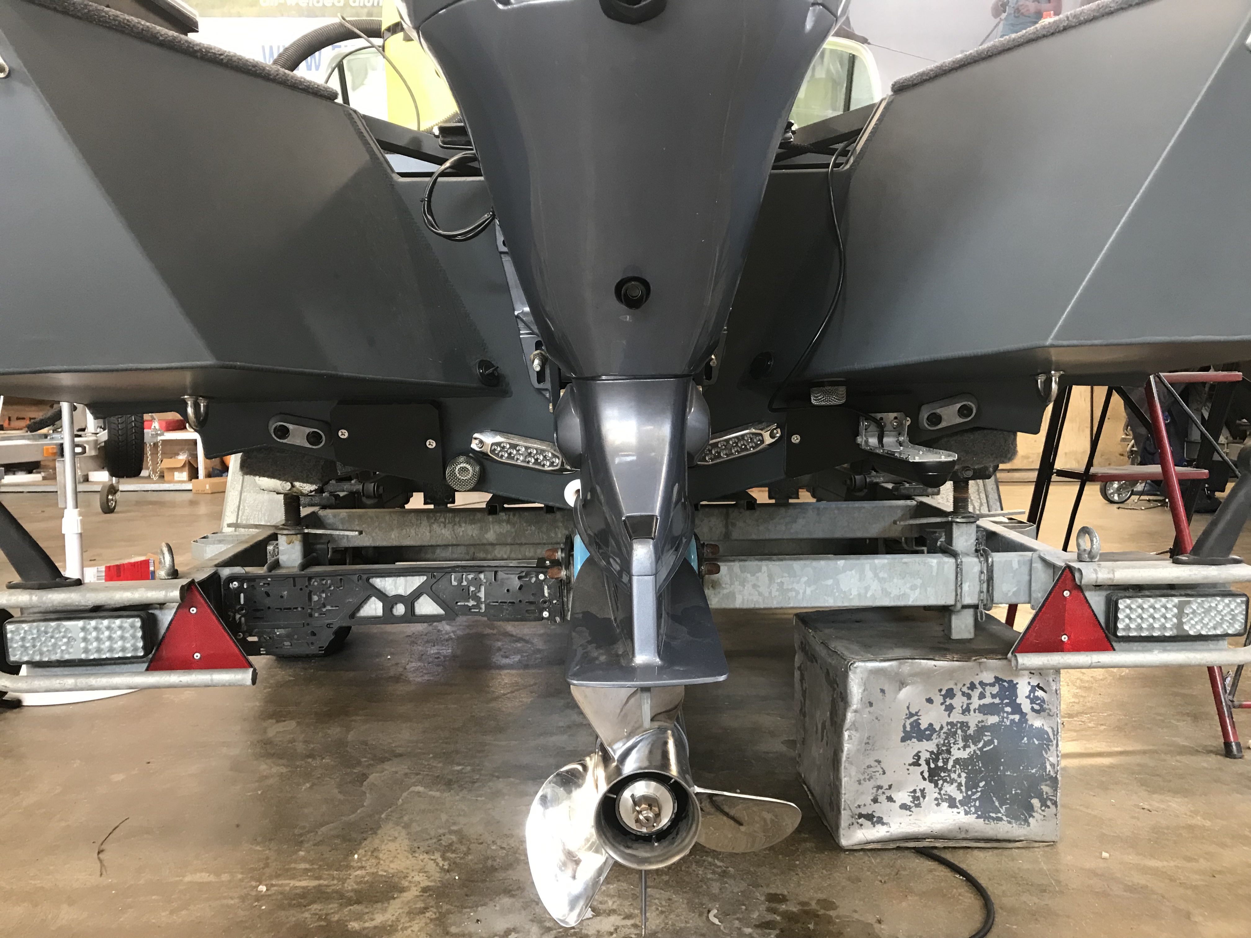

И ещё фото….
Что за фонарики на первом фото по бокам от ноги мотора?
подсветка кильватерного следа

Можно ссылку на где покупали?

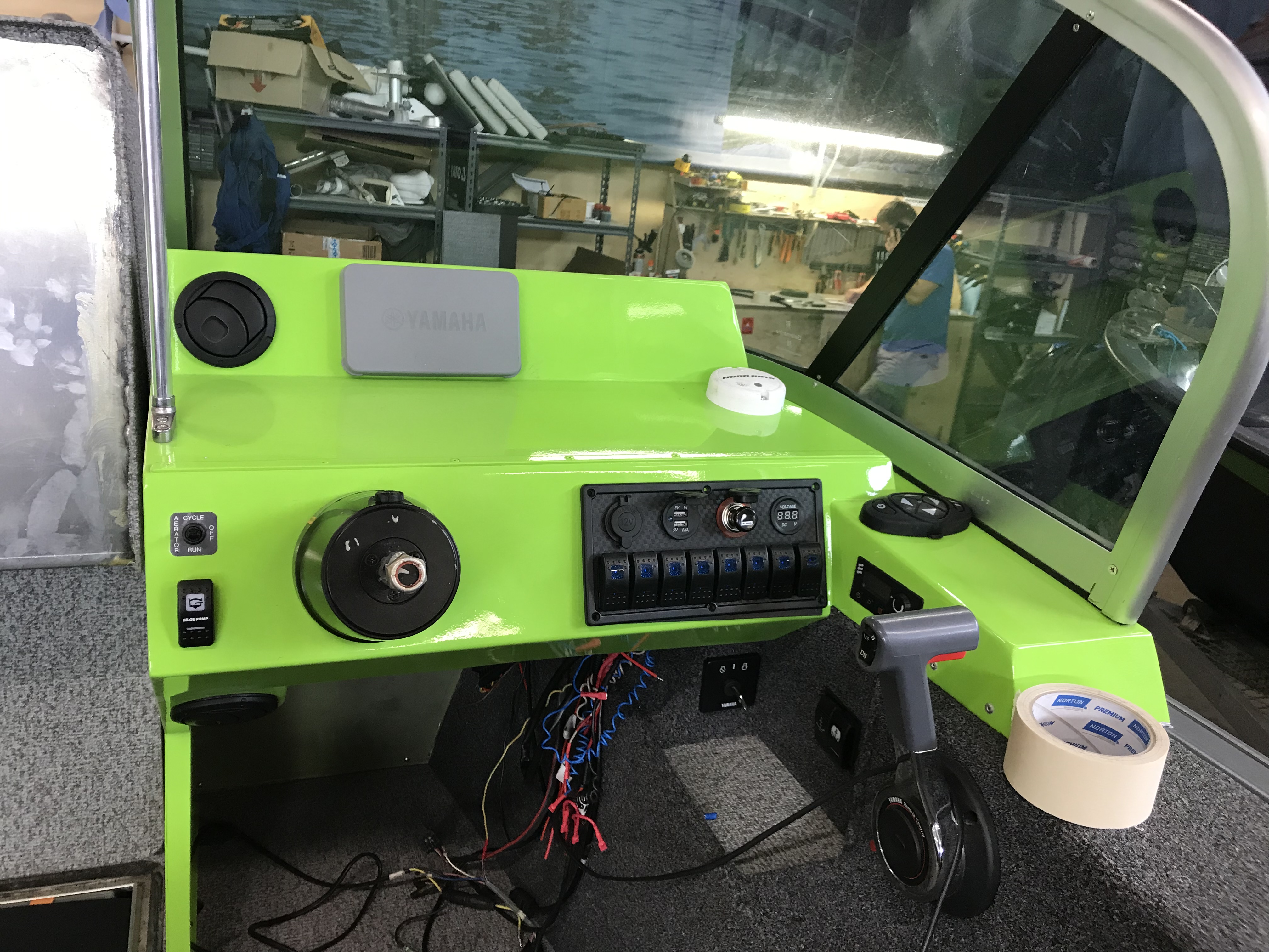

удобно такое расположение 6УС ? Поставишь 12й эхолот и он закроет его полностью.
https://a.aliexpress.com/_mPOB8QI
Пока не планируется установка данного девайса, а там видно будет что и как

Компас та туда зачем? Не будет он там работать. Понапихают в лодку не пойми чего, а потом, АЙ не едет.)))) Удачи в производстве, но я вам бы лодку не дал.

Не представляю себе современную рыбацкую лодку без структурника и картплотера вообще. По 6YC не понятно расположение этого прибора в принципе, как по мне он мог отлично поместится справа в самом краю, а кнопки сместить ближе к рулю в два ряда и все. Кстати китайские кнопки реально хлам, я купил и выкинул их сразу в мусорное ведро и купил на тунашопе оскулати, китай буквально в руках разваливается на запчасти. Взял только термопредохранители, юсб зарядку, гнездо под прикуриватель и вольтметр. Последний тоже бесполезный, потому что в яркий солнечный день не видно что он показывает вообще, благо есть на 6УС вольтметр. По компасу уже все сказали, его нужно убирать подальше от проводки и всяких рамок. На кренолинах ему самое место.
Тут даже дело не в проводке , его нужно ставить чем ближе к датчику тем лучше , на таком растоянии от датчика он корректно работать не будет
Ну і відсутність магнітних завад. Навіть шурупи якими прикручувати, повинні бути не магнітним.

В мене стояв на пасажирській консолі, зараз переношу ближче до структурника.

Так поставили ее на Финвале. Я ее не ставил, я не специалист. Раньше она на корме стояла. Зачем ее туда поставили - . Подскажите как правильно !? Скажу пусть переставят.
Я поставил прибор как мне понравилось. Мне так удобно!

Саша, а консоли зачем переделывал? Тебя оригинальные не устраивали?
Соглашусь, Финвальные консоли всегда выгодно выделяли их лодки на фоне других, заметить на такое уродство... ну блин это полный трешЪ.
Добавлено через 7 минут
Компас минкоты на консоли да еще на водительской.... ну тут слов нет вообще....
А потом звонят и говорят мотор "гуляет и не стоит на якоре... что делать?"
Мало того что он там просто мешает, так еще стоит в одном из мест максимальных наводок.
Сначала попробовать сзади слева в углу - возле горловины для заливки бенза. Могут быть наводки если давать газу мотором. Если наводок не будет тогда то там и его оставить.
Если будут наводки то пассажирская консоль только - там обычно нет проводов.
Над датчиком точно будут наводки - там провода от командера плюс от батареи
Надо искать куда его ставить.... И закреплять винтами только тогда когда он реально во всех режимах мотора будет работать идеально.
Подобрать место под компас не так и легко ... Плюс надо все на воде смотреть с заведенным двигателем на всех оборотах...

Это компас ЭЛЕКТРОМОТОРА, НОСОВОГО!!!!! При чём тут транец, трансдьюсер, блин сейчас насоветуете.

GPS минкотовский - тогда можно куда хочешь совать

Там нет GPS антенны.

Блин точно. У самого такой стоит - думал там gps. Ну компас у меня наводки от ехолота включенного конкретно ловил в таком же месте ….
