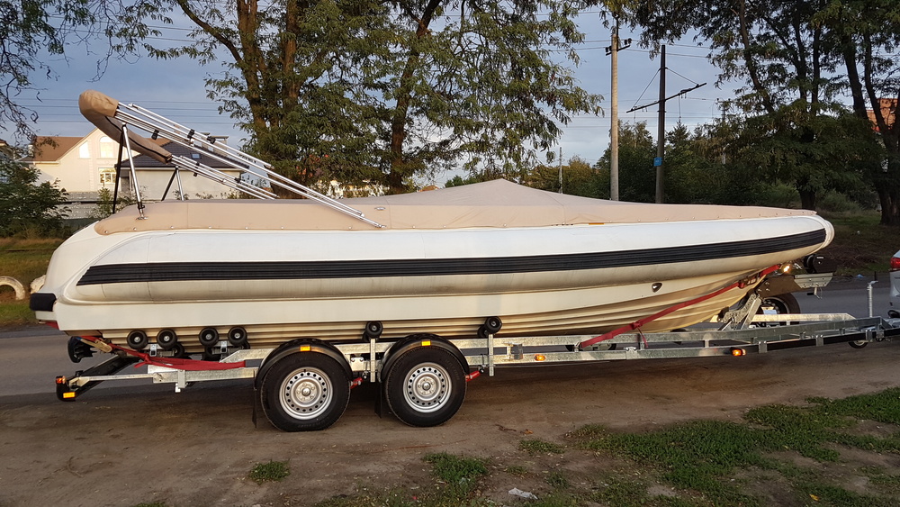

Уже неделю как тестируем лодочку со стационарным дизелем после ревизии всего навесного и теплообменников.
Проверили скорость по GPS :
- Крейсерская скорость на глиссере вышла 50-55 км/час (27-30 узлов) при 3200-3400 об/мин.
- Максимальная скорость - 71 км/час (38.5 узла) при 4000 об/мин, но при этом расход составляет 67 л/час.

Типово Re: Водомёты
С учетом расхода в 67л на полную тапку у вас не маленькое судно.
Вес порожнем 1800 кг. Осадка 38 см.
Размер 7.10 х 2.70 х 1.25 м (со сложенной консолью).
Ширина при спущенных баллонах уменьшается с 2.70 до 2.20 м.
Двигатель Yanmar (дизель 4.2 л.) 315 л.с.
Водомёт Castoldi Turbodrive 238 H.C.
Бак 165 литров.
Timofeevich зараз поза форумом   Відповісти з цитуванням

Ахренеть! Хочу видеть фото!

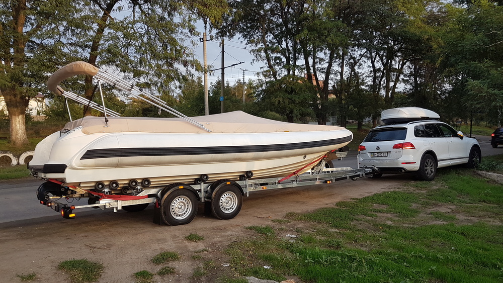

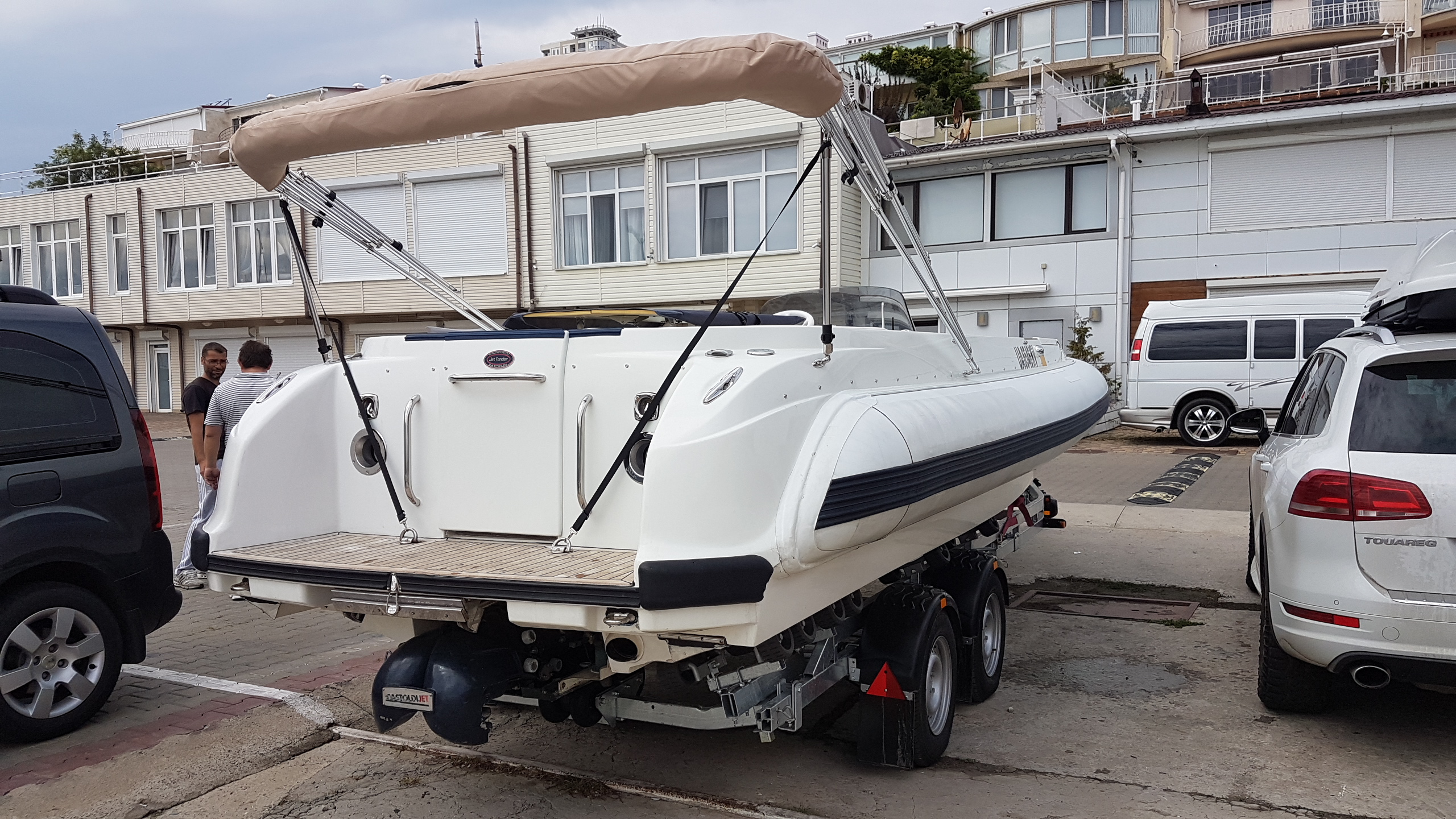

Типово Re: Водомёты
Вот :
Назва:  20180914_183211.jpg
Переглядів: 570
Розмір:  310,7 КБ
ID:	151057   Щоб збільшити малюнок, клацніть по ньому
Назва:  20180914_183203.jpg
Переглядів: 513
Розмір:  340,9 КБ
ID:	151058   Щоб збільшити малюнок, клацніть по ньому
Назва:  20180915_122241.jpg
Переглядів: 501
Розмір:  1,62 МБ
ID:	151059   Щоб збільшити малюнок, клацніть по ньому
Назва:  20180915_122304.jpg
Переглядів: 519
Розмір:  1,36 МБ
ID:	151061   Щоб збільшити малюнок, клацніть по ньому
Назва:  20180915_164925.jpg
Переглядів: 514
Розмір:  1,54 МБ
