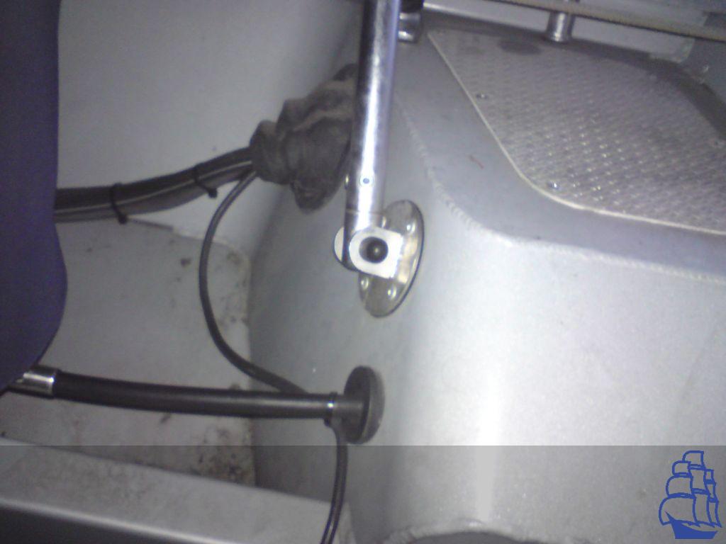

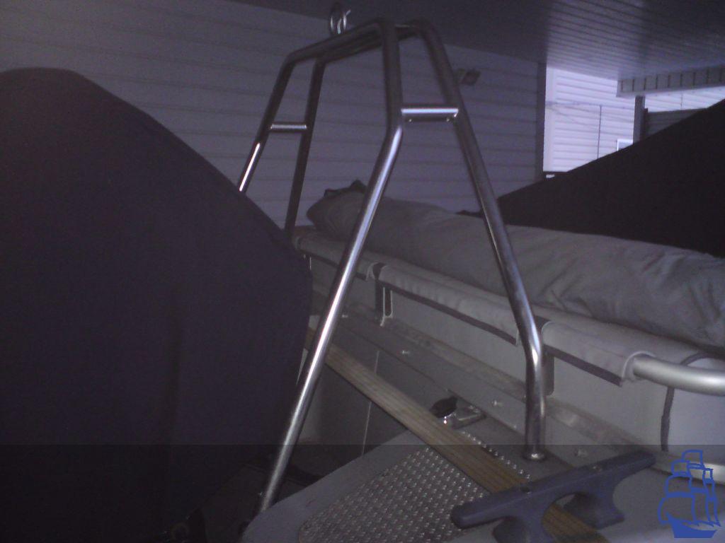

Назва:  Фрегат.jpg
Переглядів: 772
Розмір:  55,3 КБ
ID:	20155   Щоб збільшити малюнок, клацніть по ньому
Назва:  Фрегат1.jpg
Переглядів: 728
Розмір:  55,7 КБ

Игорь, это у тебя консрукция Бастеровская, или сам делал?
Жидковатая она как-то на вид...
Старий 27.02.2012, 17:40   #4 (permalink)
Аватар для RINO
Звідки Ви: Київ, Україна
Дописи: 15.275
Сказал(а) спасибо: 10.342
Типово Re: Защита от "удара в спину"
Я так понимаю эта стойка защищает от залетания винта (сапога) в кокпит лодки. Или я шото пропустил?
Конечно пропустил, Рома. Зайди в тему УДАР В СПИНУ , там всё понятно...
Игорь, это у тебя консрукция Бастеровская, или сам делал? Жидковатая она как-то на вид...
На фото - бастеровская, уменя конструкция другая - меньше высота и толще стенка трубы...
На вид может и "Жидковатая", но сдержать (погасить удар) сможет(должна) , нержа - мягкая...

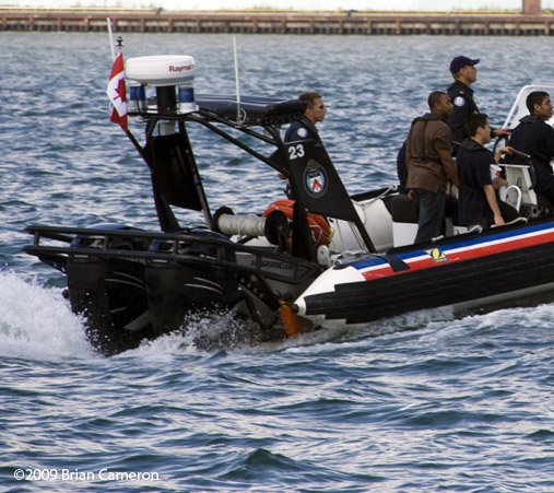

Вот ещё с мотолодки симпатичное решение, 100% рыбацкий вариант.
Назва:  184436_20514.jpg
Переглядів: 640
Розмір:  71,6 КБ
RINO (12.08.2015)
