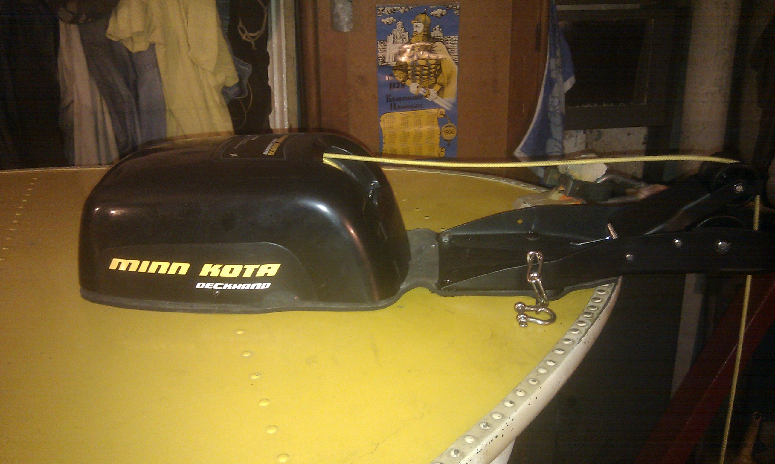

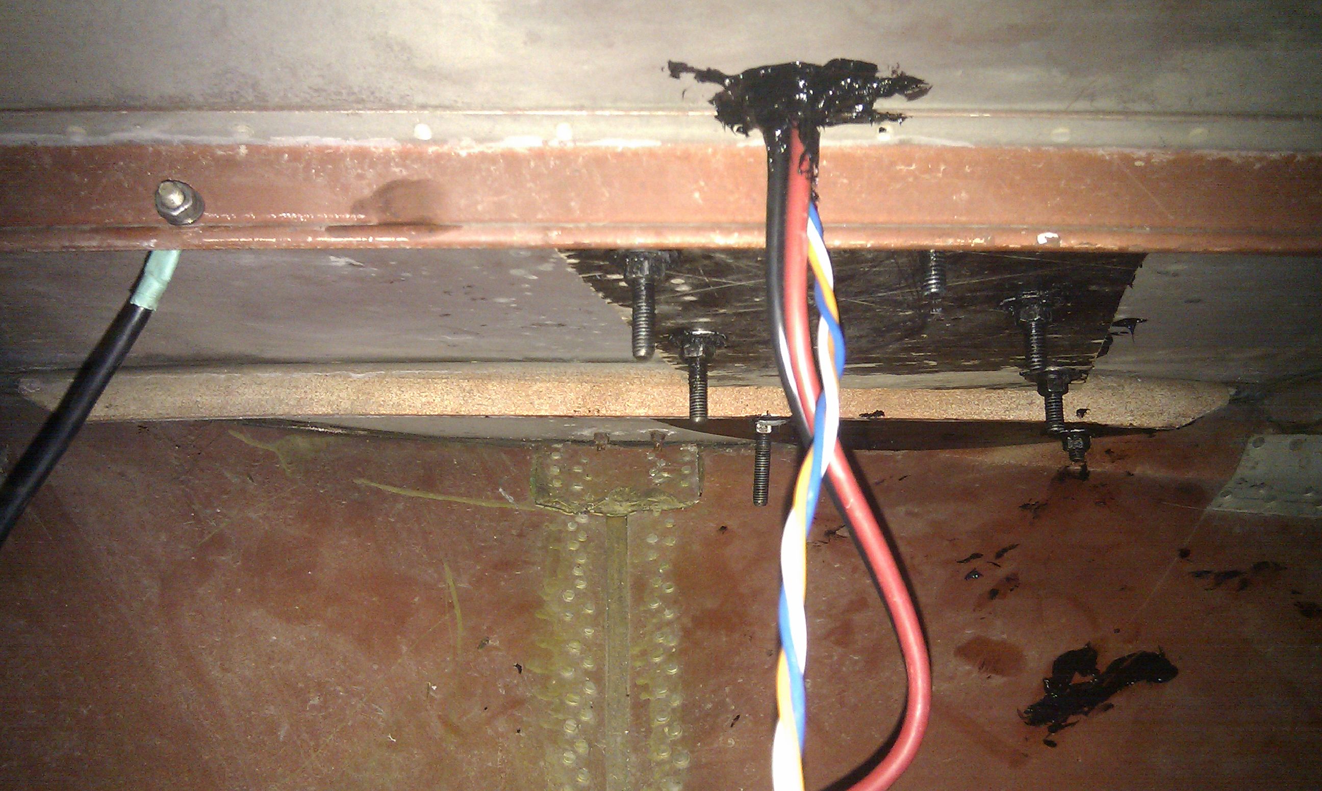

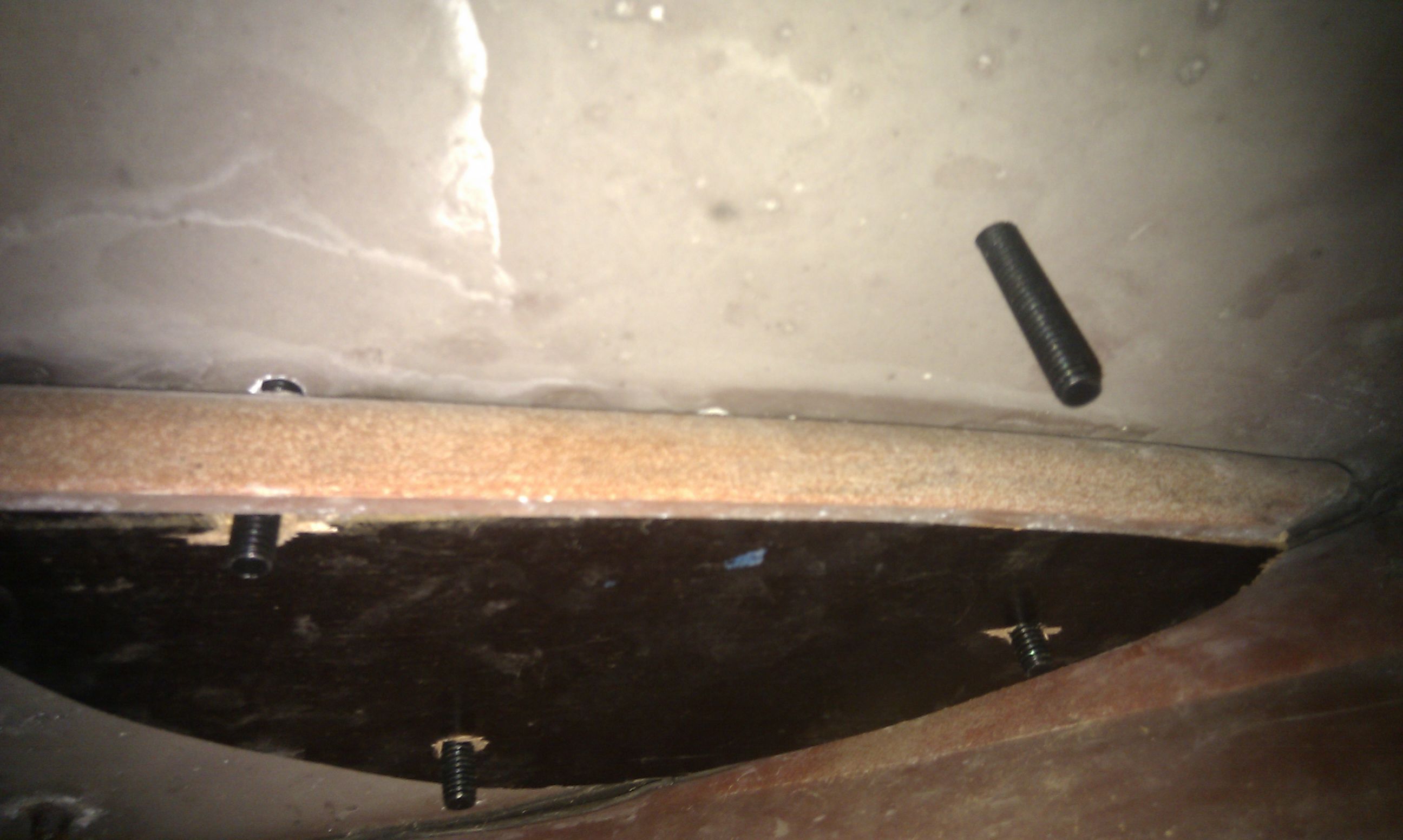

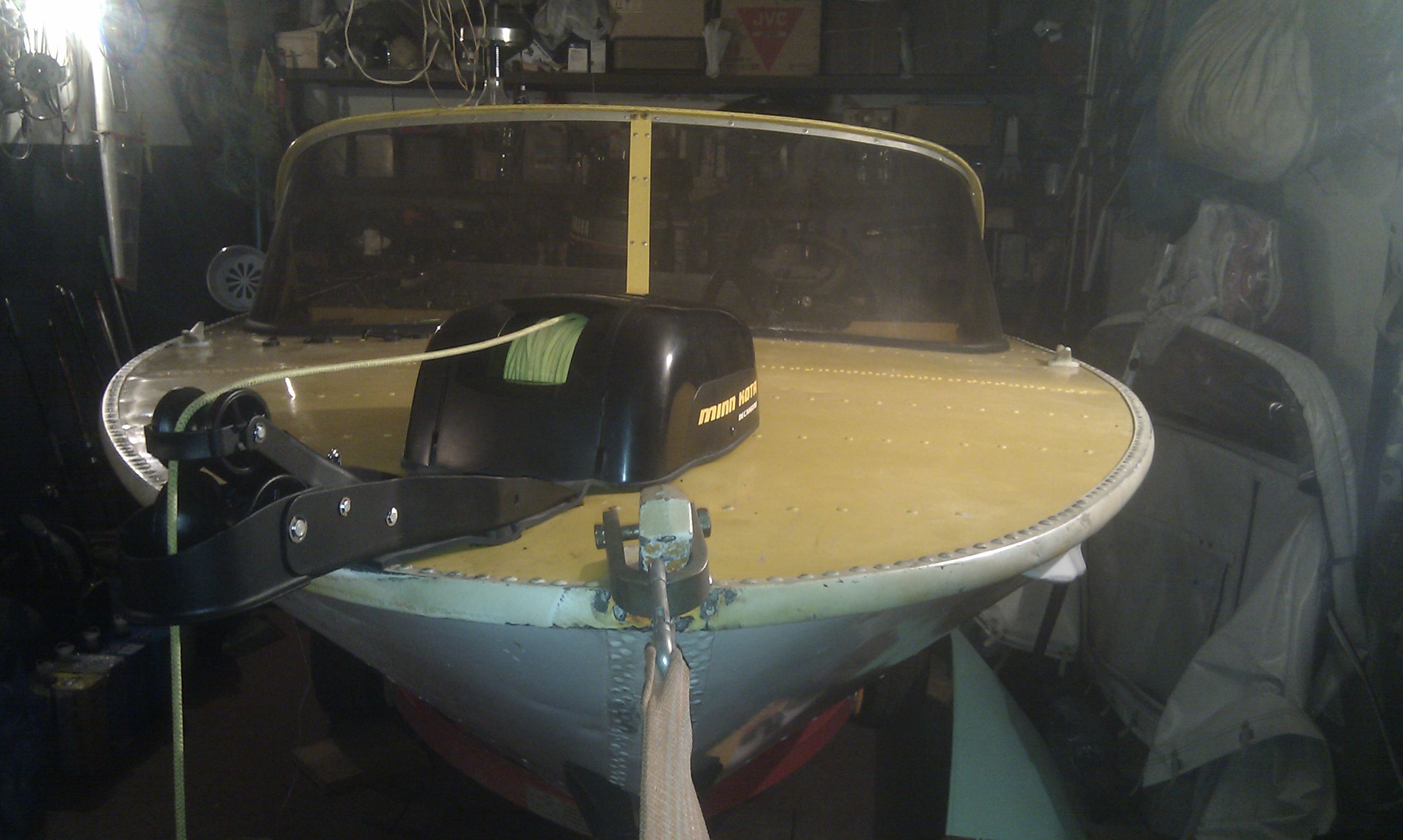

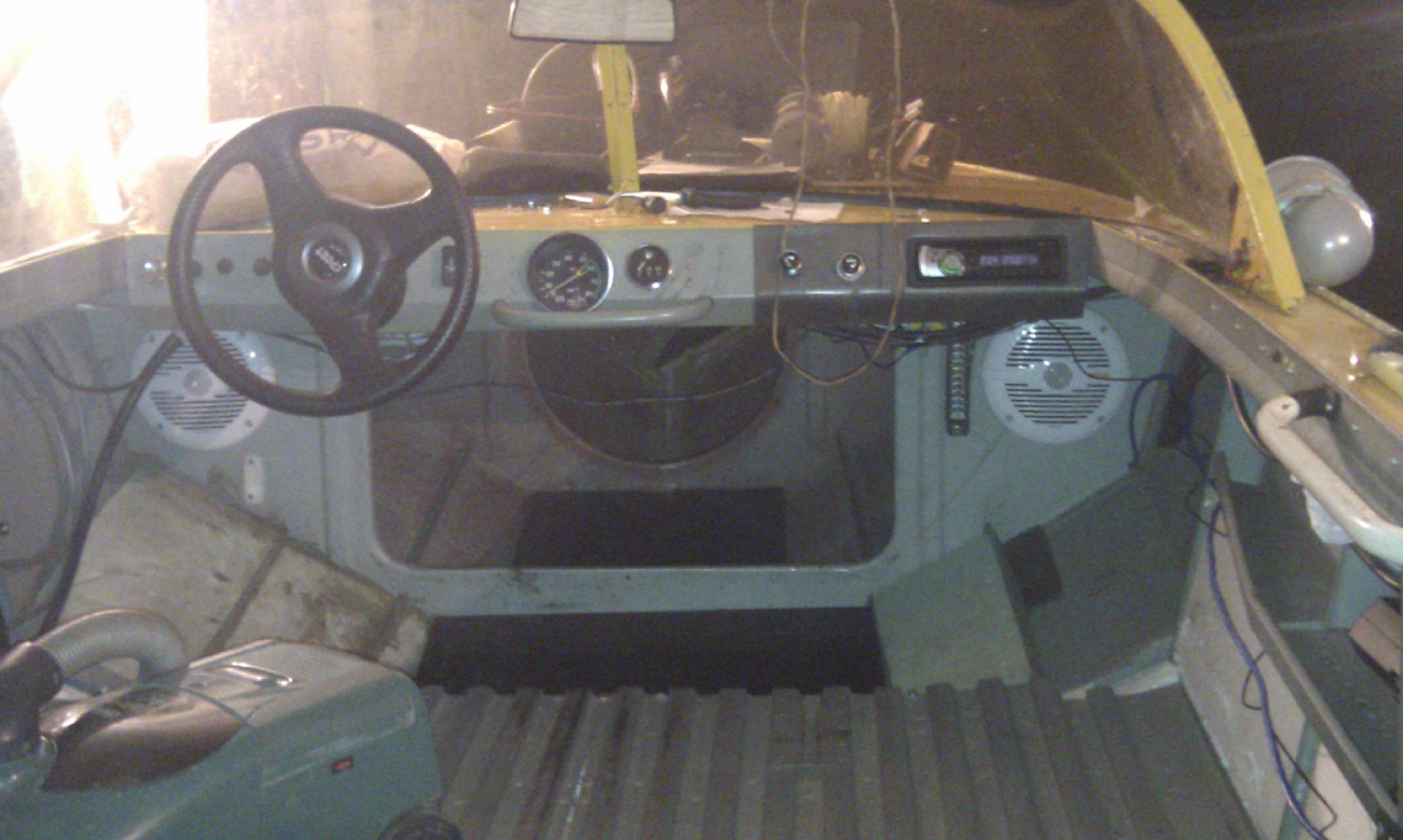

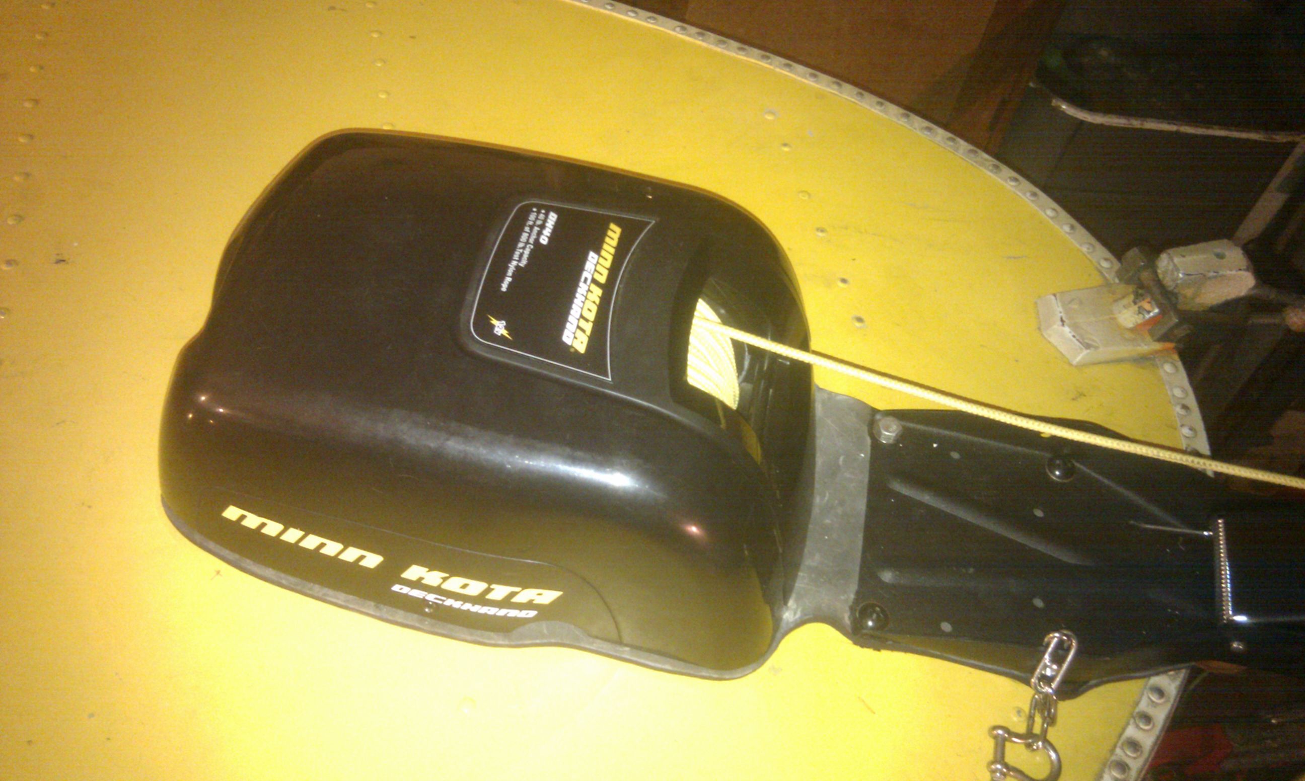

Всем привет!

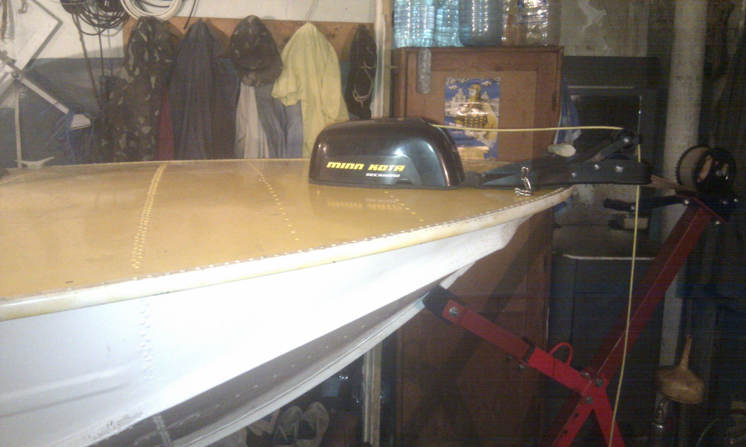

Вчера наконец-то с другом закончили монтаж моей Мин Коты.
Прежде всего, хочу поблагодарить всех форумчан, прямо или косвенно (советами, фото, своими сообщениями) принявших участие в установке (Рами, Шурави, Петровичч, promokan, Andrey 09 и др.).
Смонтировали лебедку в носу (как и все), но роульс пришлось сдвинуть вправо, что бы оставить на своем родном месте ручку, за которую крепится карабин лебедки (запамятовал ее название).
Соответственно, развернул вправо всю ось устройства. Может, не очень красиво и не по феншую, но практично и меня устраивает.
Под роульс и саму лебедку подложил резину, толщиной порядка 10мм, изнутри закрепился двумя кусками бакелитовой фанеры (от Рамзеса), по четыре болта в каждом.
Двумя, потому что такие были размеры кусков, но даже если бы куски были большими - одним целым закрепитсь изнутри бы не удалось, ввиду наличия уголков ребер жесткости в носовой палубе.
Конструкция получилась весьма жесткая, надеюсь, что в процессе эксплуатации бокОв не будет.
По герметизации. Воспользовался советами и применил черный автомобильный герметик. Ушел почти целый туб - герметизировал болты (8шт), резину и фанеру в районе отверстий, плюс два технологических отверстрия под проводку (под лебедкой под палубу и выход из гермоотсека под торпеду).
Тоже, надеюсть, что все ГУД.
Родную кнопку с лебедки перенес на торпедо и установил правее руля, так сказать в его "тени", дабы нельзя было по неосторожности включить сброс.
На место родной кнопки установил трехпозиционную от автостеклоподъемника (вроде Ланос). Положения "вверх" и "вниз" не фиксируются, нажимаются "тугенько", что считаю несомненным плюсом. Со временем придумаю еще какую-то доп.защиту от неосторожного нажатия.
Вроде все.
Еще раз, всем спасибо.
Выкладываю несколько фото подпалубного пространства и вид снаружи. Фото с телефона, поэтому за качество извиняюсь.
з.ы.можете покритиковать (принимается), но переделывать уже вряд ли буду, потому что геморное это дело - уморились с дружбаном шибко, пока ставили….

А че критиковать? По моему все гут.
Кстати, где брал колонки? Можно в личку.

Классно, но очень ...плохо.
По инструкции вертикаль сброса должна располагаться НЕ БЛИЖЕ
9 дюймов от края лодки (т.е ок. 23 см).
Я тоже расположил с некоторым нарушением. Теперь вот такой якорь
:: - - Minn Kota Deckhand 40
бьет по живому.
Не критично, есть решение защиты, но факт упрямая вешь.
Петровичч зараз поза форумом   Відповісти з цитуванням

Допис від Петровичч Переглянути допис
бьет по живому.
Петровичч, да мы с товарищем тоже обращали внимание на эти нормы, но выдержать их без выноса роульса за пределы носовой оконечности на специальном помосте (в моем случае) не представляется возможным.
Поэтому: имеем - то что имеем.
Выход из ситуации "бьет по живому" пока видим в видоизменении якоря (укорачивания лап). Все это - пока в планах, а на первое время в срочном порядке "выстругивается" самодельный якорь типа "грибок"...
То: Sanek777:
Думаю, 11 кг для Южанки-2 (аналог Днепра) - с головой!
себе планирую 8-10.
Никогда не говори Никогда
