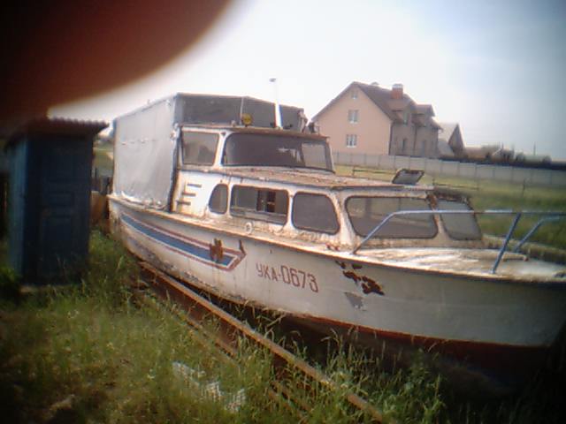

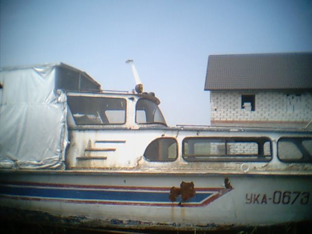

А вот и фотки обсуждаемого длинномера.....

Почти ничем не отличается от переделанного катера popovitchа. Я Тебя , Вовчик понимаю, сам не могу спокойно смотреть на хорошие длинномеры и немного ностальгия грызет по старому катеру, но блин работенки над ним

мдя роботы там море.... я думал у него состояние получе..... денег нужно на него тоже немало.....

Кораблик конечно очень симпатичный, мне самому такие нравятся. Но денег в него надо прилично вкинуть. И за один год не справишся.

Ну тут глаза бояться, а руки делают. С объёмом работ примерно знаком. Но на мой взгяд при исправной механике, покраска и всё такое , думаеться к Осени можна успеть даже походить. Снаружи можна покрасить, сбросить на воду, и так ходить постепенно доводя внутрение работы. Вот Сёма-112 ходит как есть. И я считаю правильно делает, как получаеться , так и получаеться , придёт время всё сделает.А таньга пойдёт только на краску,да доки. Вообщем думаю.

По виду можно сказать следующее
1. "легкий путь длинномерщика" заключающийся в выбрасывании стационара редуктора и валовой линии с последующей заменой их на бюджетный ПЛМ здесь не светит.
2. размер очень хороший... для длинномера чем больше тем лучше а тут просто мечта... но к этому пониманию обычно приходят только попользовав длинномер поменьше
З.Ы. если хочешь просто длинномер недорого но сердито - тебе пойдет вариант аля Новел. Такая тушка обойдется тебе до 1.5к уе за все про все чтобы скинуться на воду (имеется в виду что двигом будет ПЛМ который у тебя уже есть) при чем шансы на то что скинешься в конце этого сезона велики..., если решишься на серьезный корабль - воды не видать еще с годик, и затраты поверх покупки (до спуска) хорошо если втиснешь в эти 1.5к... тут главное понимать... если за него взяться и недоделав бросить - процесс разрушения пойдет быстрее

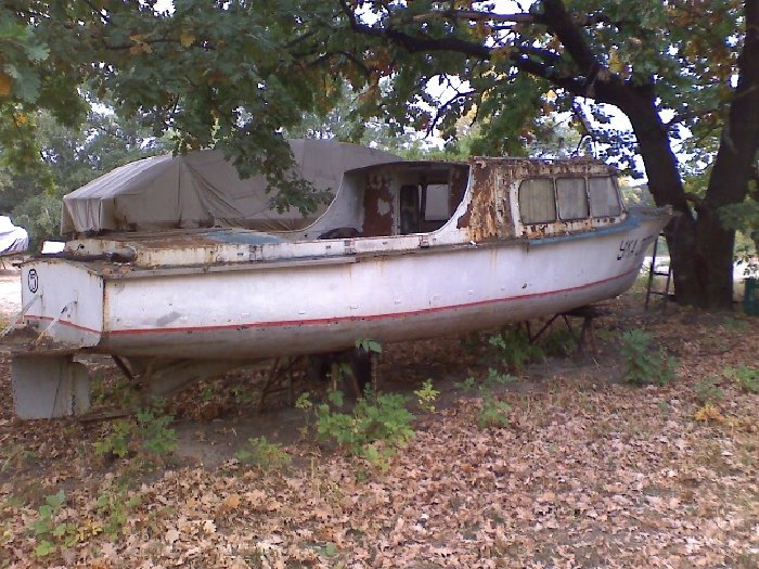

По двум фоткам, хочу сказать КРАСИВЫЙ и ПРАВИЛЬНЫЙ. Главное смотреть на корпус!!! Машина не есть проблема для такого караблика. Набивка, гудрич, вал и редуктор с двигателем, в основном серийные железяки, а корпус... Его ремонт может обойтись в круглую сумму. При проверке, даже вплоть до сверления отверстий (диаметром под заклепку) в подозрительных местах, только так можно установить истинную толщину стали. Я этим принебрег по незнанию,.. но мне почти повезло, а Гордей может рассказать как после щетки появляются вопросы. Советую обратить внимание на треугольник днища на носу, там где оно постоянно в берегу стоит и на реальную ватерлинию, особенно в корме, там где аккумулятор.

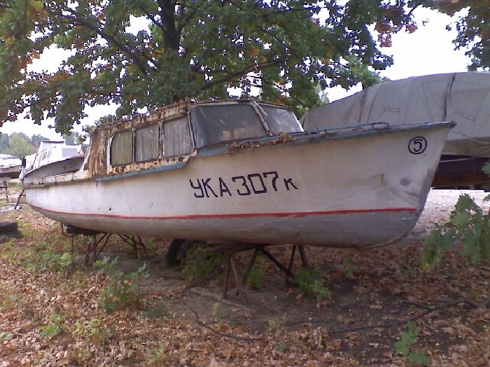

Вадим привет , я тож как то просмотрел ответ. По длинномеру я таки ещё не решил, хотя не могу никак от Прога отказаться. Мне думаеться что всёж не так уж много работы с ним, как какжеться Свен конечно всё расписал лаконичо. Но на мой взгляд при нескольких осмотров, всёж есть надежда что не так много с ним работы. Хотя опять начинаю посматривать на старый вариант.
