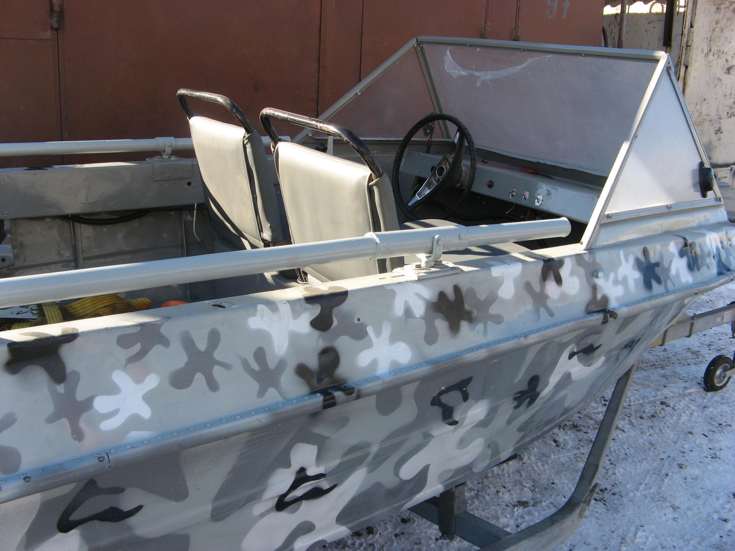

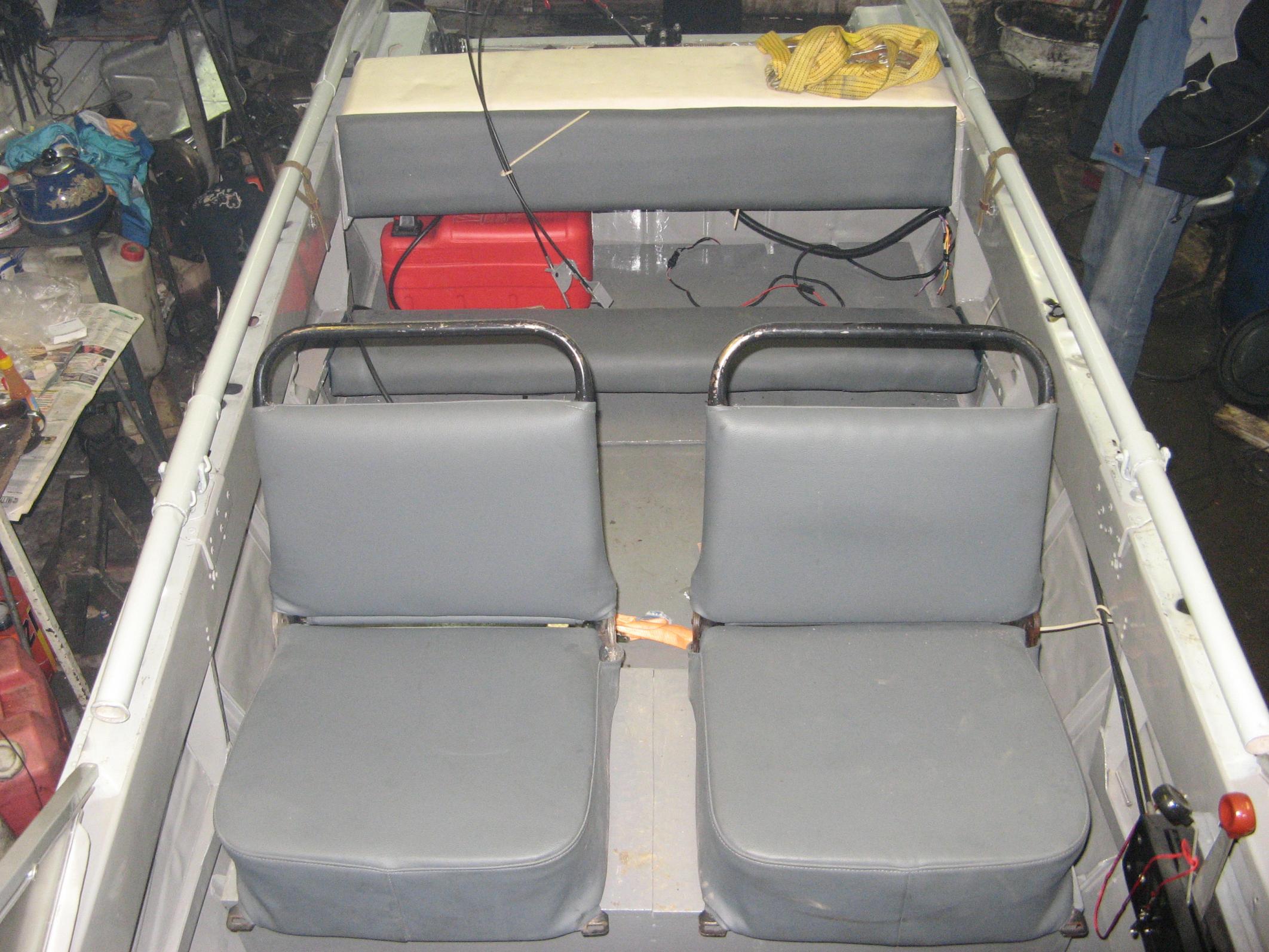

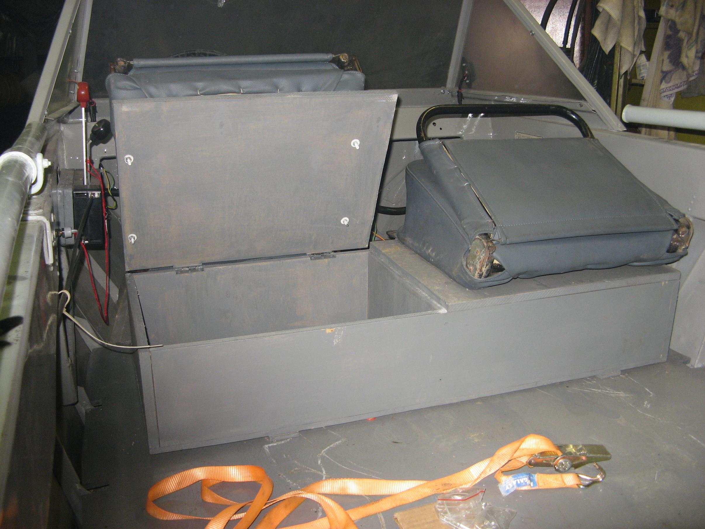

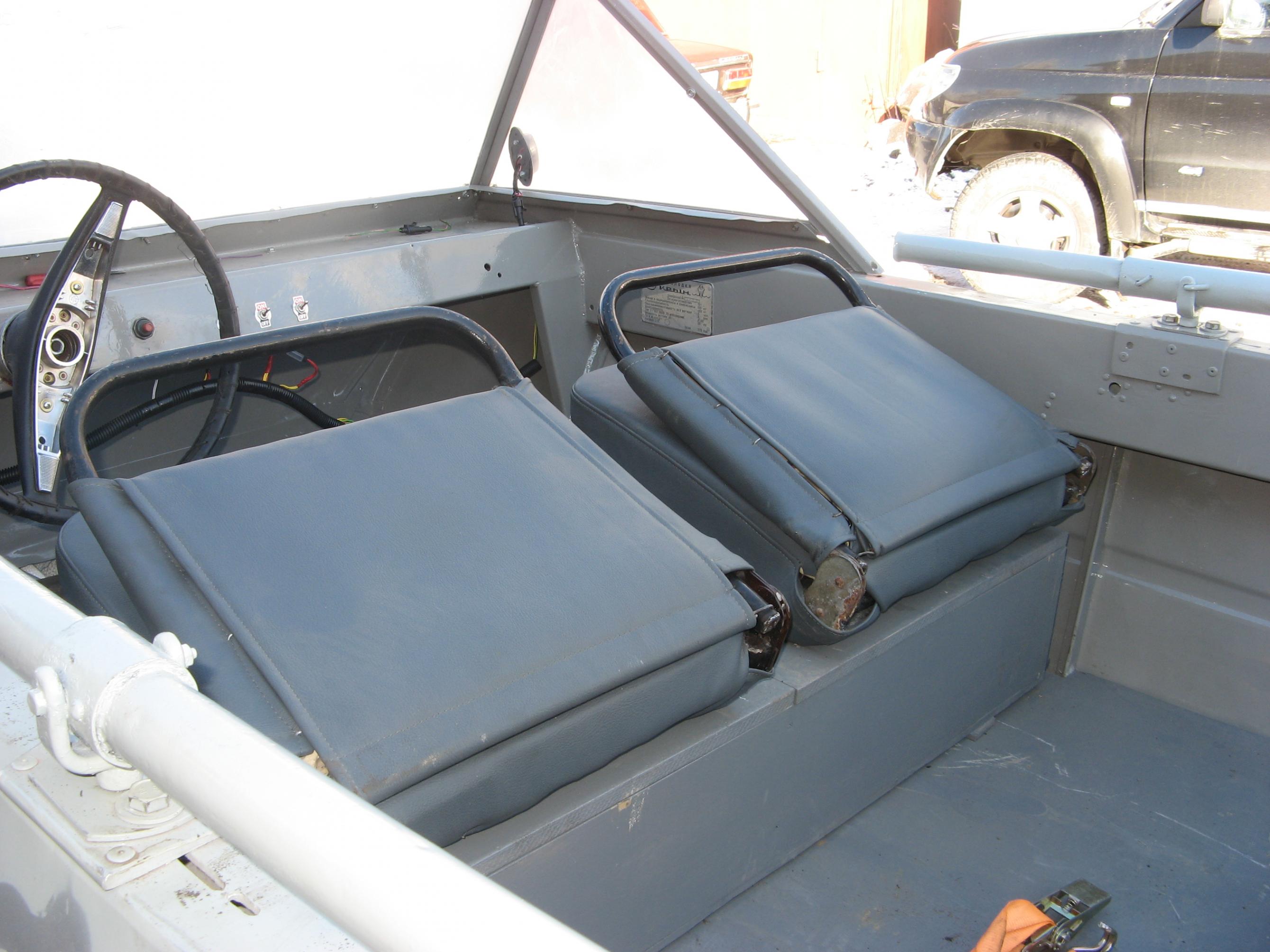

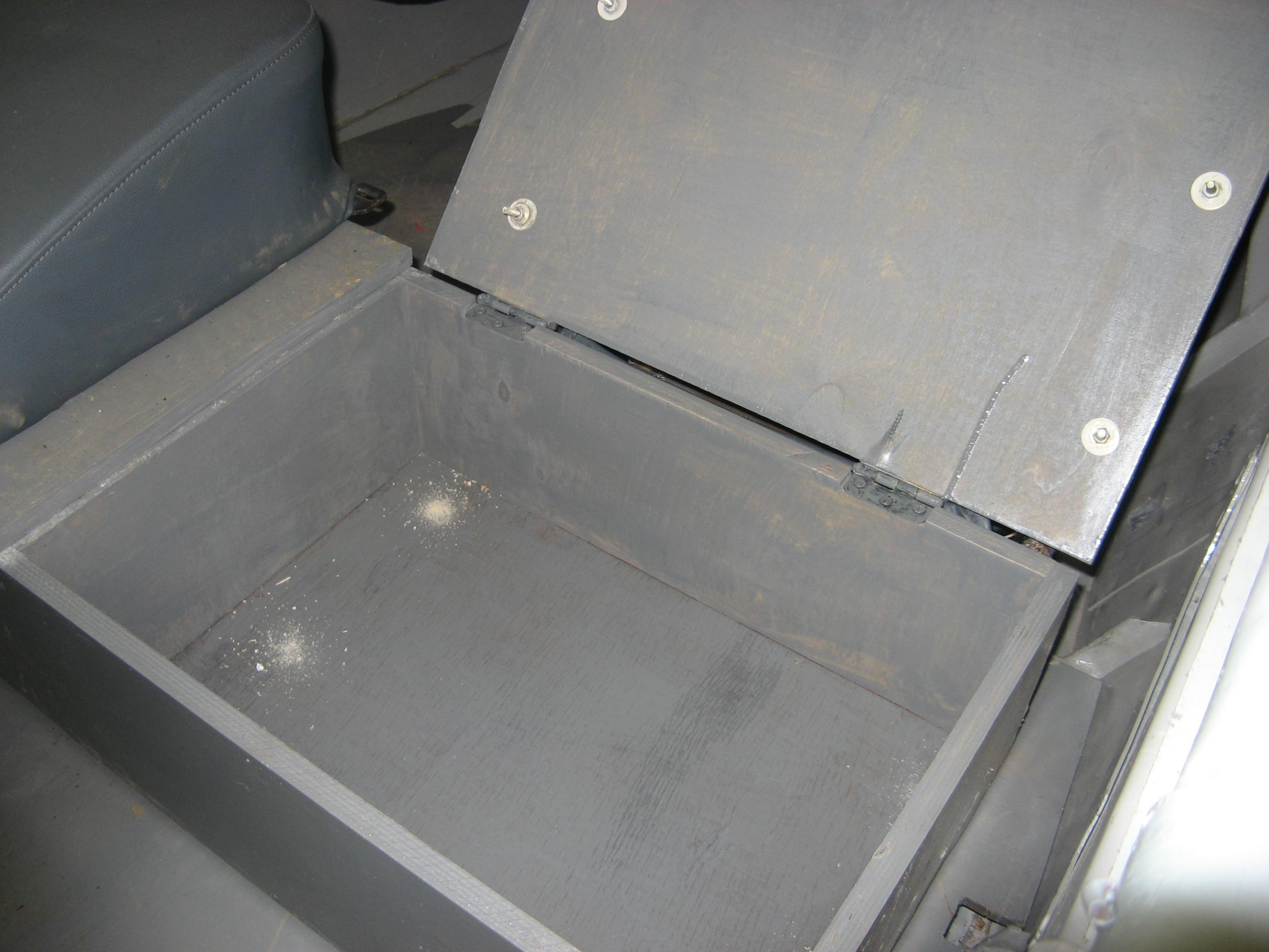

Здравия всем и снаступающим Старым Годом!Остановился на уазкиных сидениях по нескольким причинам,вес около 6кг,цена200 руб. на разборке (состояние хлам,но каркас целый).Перетяжка обошлась в 1000р с заменой латекса.Спинки переделал в складывающиеся ,петли с среднего звена раскладушки слегка дороботанные.Рундук сдвигается под руль,места мне и сыну хватит пока,а дальше видно будет.На воде не ночуем,поэтому не заморачивался со спальным местом.

Доброго времени суток!Проблему костотряса до конца не решить,но конструкция сиденийУАЗ-452 позволяет смягчить удары по 5й точке.Верхний каркас сидений подвижный на пружинах.В таблетке ведь сидишь прямо над колесом,а кто ездил на ней-знает какие чудные ощущения испытываешь особенно на дальние расстояния.Если сильно "колбасит" обычно рекомендовано снизить скорость.Удачи!
А подвижный рундук можно поставить как удобно,чтобы ногами не биться.
