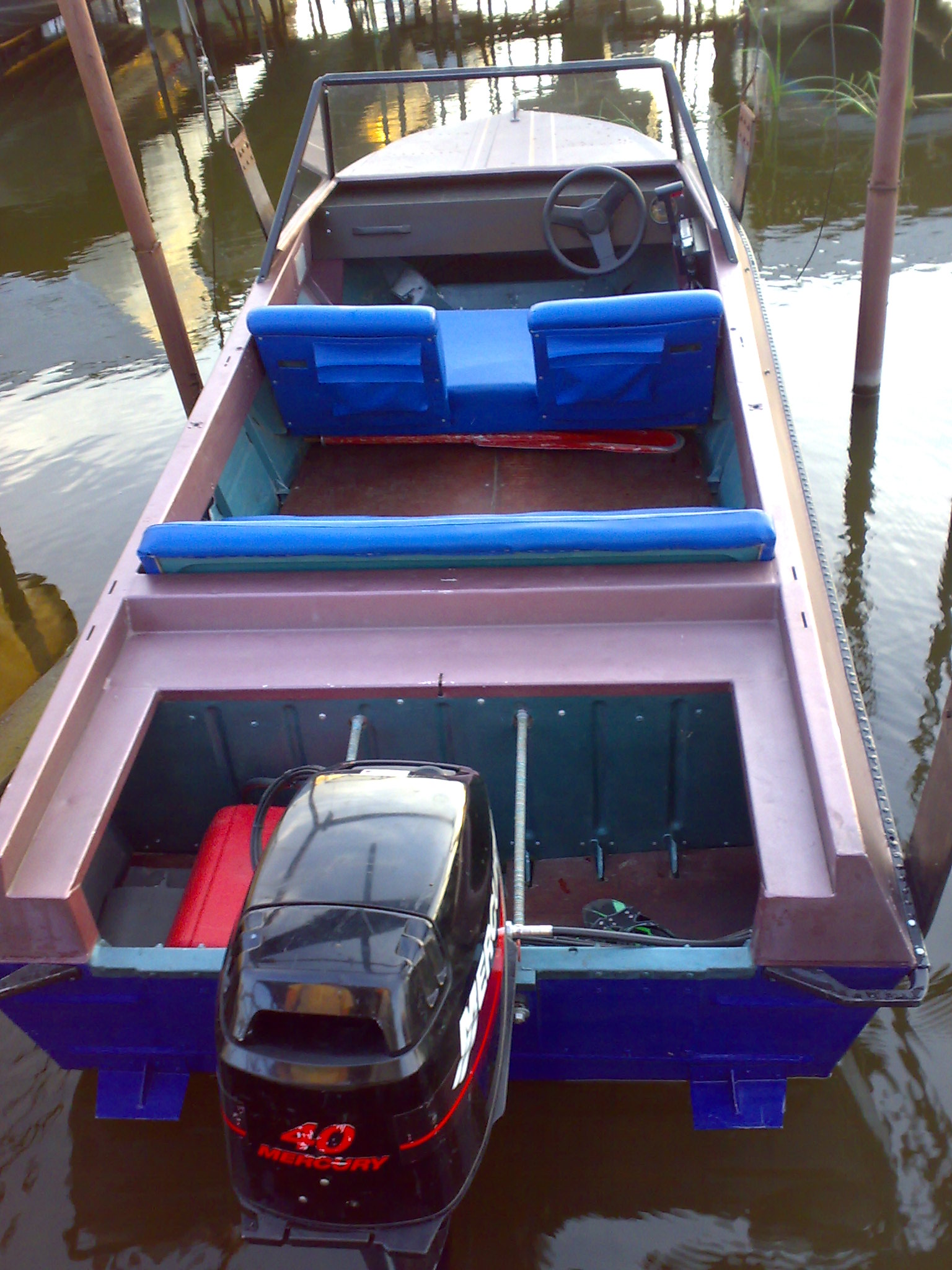

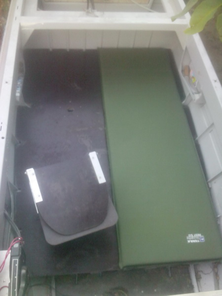

Кресла сделал, все снимается без усилий и разбирается, кладется под торпеду для ночлега в лодке. Фото выложу проблема их сжимать морока по времени. в Домике он автоматом режет под нужный размер форума

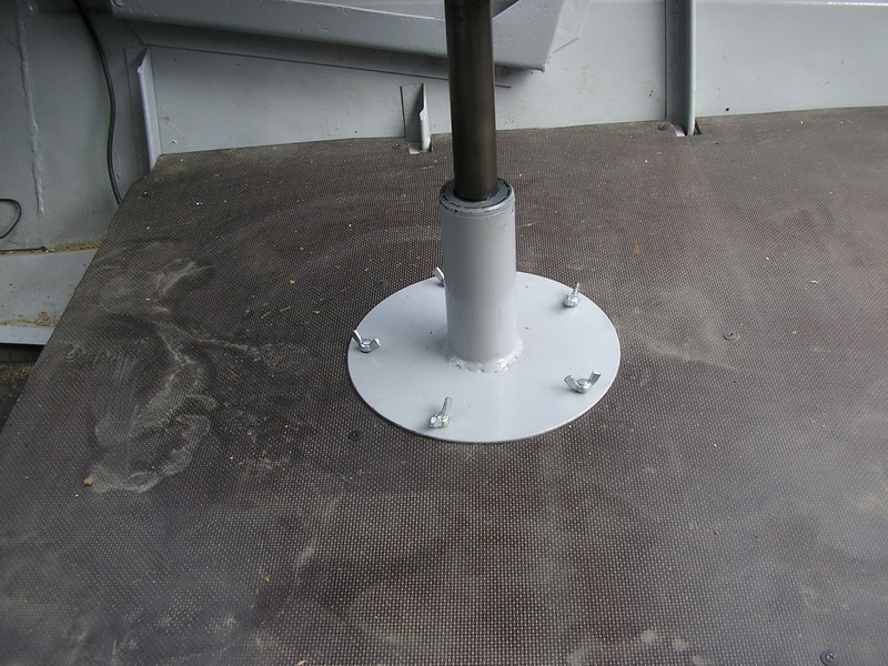

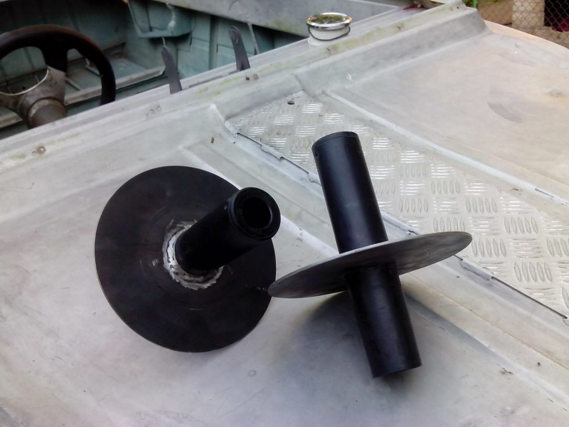

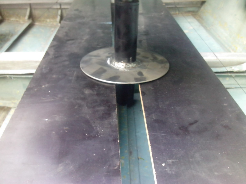

Эпопея с сиденьями продолжается, разобран амортизатор офисного стула, наружная его обойма представляет из себя металлический стакан (просто наружный кожух) в впрессованной в верхней части пластиковой втулкой она же направляющая для амортизатора.
Из черного метала толщиной 3мм выточены 2 блина с отверстием по центру под наружную обойму амортизатора офисного стула. Затраты 20грн.
Эти блины приварены к обойме (расстояние от нижней части обоймы 9.5см). Шов только сверху, что бы фаску в пайолах не снимать
Назва:  IMG_20130517_185401_новый размер.jpg
Переглядів: 1105
Розмір:  124,1 КБ
ID:	43168Щоб збільшити малюнок, клацніть по ньому
Назва:  IMG_20130518_192444_новый размер.jpg
Переглядів: 1128
Розмір:  128,3 КБ
ID:	43169Щоб збільшити малюнок, клацніть по ньому
Назва:  IMG_20130518_192522_новый размер.jpg
Переглядів: 1140
Розмір:  111,9 КБ
Наметил месторасположения сидений, теперь с учетом месторасположения буду обрешетку под пайолы заканчивать.
Сиденья будут крепится следующим образом, в пайолах будет отверстие 50мм под наружную обойму, которая приваренным блином будет оперяться на пайолы, так же в блине и пайолах будут по окружности просверлены крепежные отверстия, с нижней части пайолы будут усилены и в крепежные отверстия вмонтированы мебельные гайки с шипами. Блин будет прикручиваться к пайолам винтами с барашками.
Если амортизаторы и сиденья хорошо себя покажут то потом можно будет стакан с блином сделать из нержи или алюминия и нужной высоты.

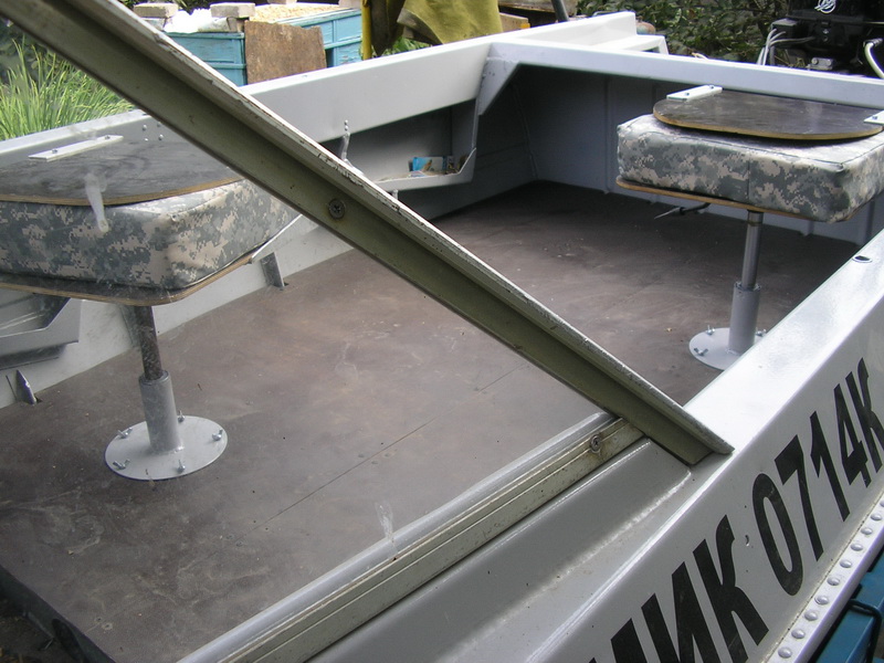

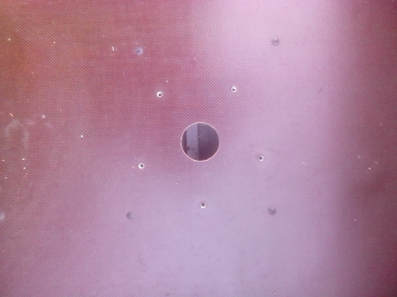

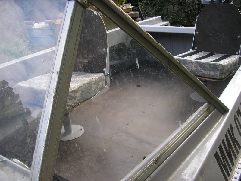

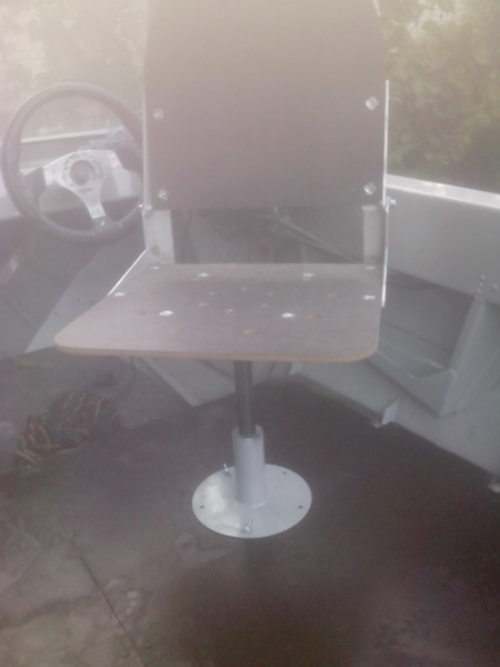

Слегка продвинулся с сидлухами, вот что получилось.
Назва:  IMG_20130821_192442_новый размер.jpg
Переглядів: 987
Розмір:  53,4 КБ
ID:	48350Щоб збільшити малюнок, клацніть по ньому
Назва:  IMG_20130821_192501_новый размер.jpg
Переглядів: 999
Розмір:  130,6 КБ
ID:	48351Щоб збільшити малюнок, клацніть по ньому
Назва:  IMG_20130821_193011_новый размер.jpg
Переглядів: 990
Розмір:  50,7 КБ
ID:	48352Щоб збільшити малюнок, клацніть по ньому
Назва:  IMG_20130821_193055_новый размер.jpg
Переглядів: 979
Розмір:  56,3 КБ
ID:	48353Щоб збільшити малюнок, клацніть по ньому
Назва:  IMG_20130821_193247_новый размер.jpg
Переглядів: 955
Розмір:  57,6 КБ

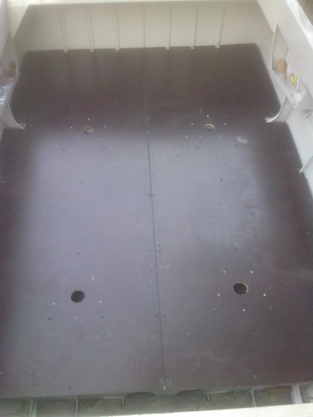

В пайолах 4 отверстия под сидлухи (2 спереди 2 сзади). Сидлухи прикручиваются к пайолам 5ю винтами с "барашками". При снятии сидлухи остается ровный пол (необходимо только заглушки у токаря сделать. Размера кокпита как раз хватает для 2х самонадувных ковриков.

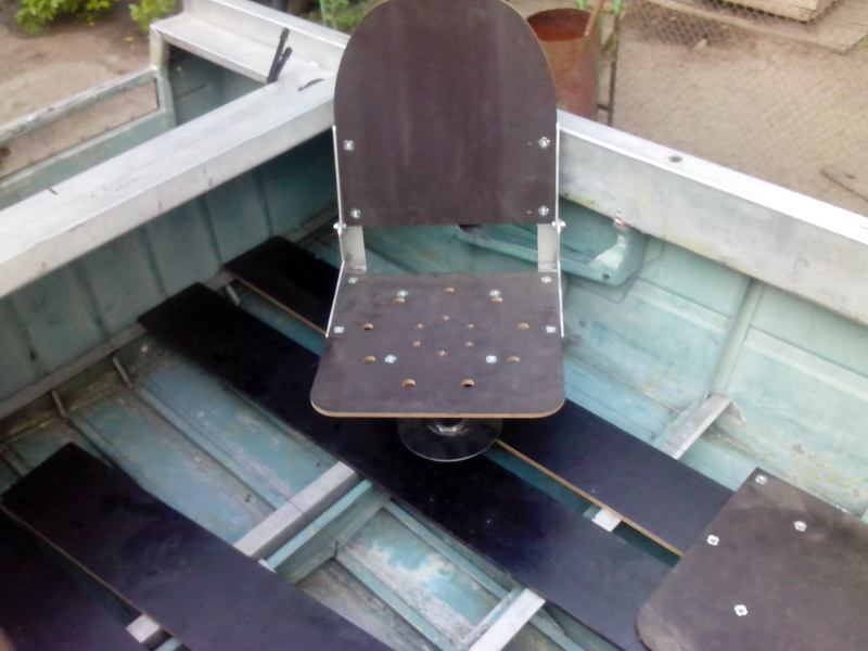

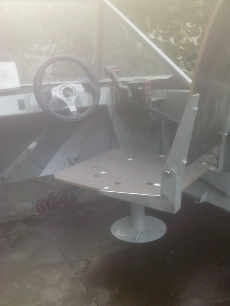

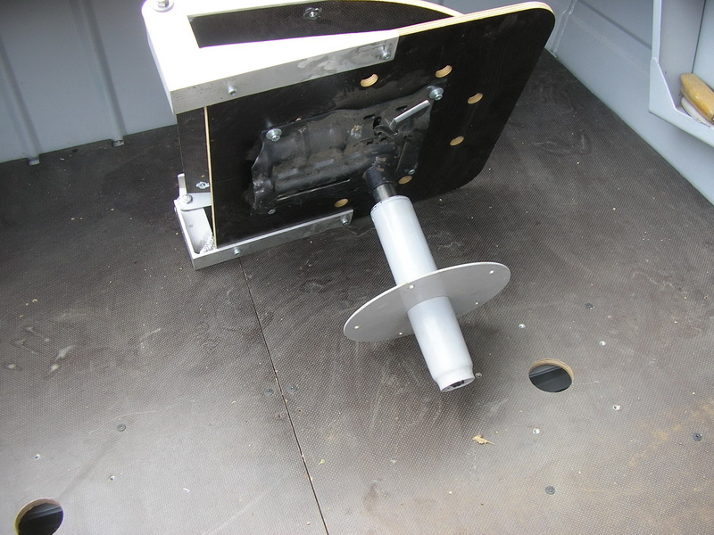

Бондыка молитвами на год раньше закончил
можно испытывать.
Назва:  P1010512_новый размер.JPG
Переглядів: 1033
Розмір:  189,5 КБ
ID:	48375Щоб збільшити малюнок, клацніть по ньому
Назва:  P1010513_новый размер.JPG
Переглядів: 1088
Розмір:  177,8 КБ
ID:	48376Щоб збільшити малюнок, клацніть по ньому
Назва:  P1010514_новый размер.JPG
Переглядів: 989
Розмір:  177,1 КБ
ID:	48377Щоб збільшити малюнок, клацніть по ньому
Назва:  P1010515_новый размер.JPG
Переглядів: 1044
Розмір:  210,2 КБ
ID:	48378Щоб збільшити малюнок, клацніть по ньому
Назва:  P1010516_новый размер.JPG
Переглядів: 970
Розмір:  177,9 КБ
Т.к. пуфики планировал к седлу крепить на "липучке", осталось ответную часть к фанере прикрепить, по сему вопрос чем лучше это сделать? Наирит приклеет, или степлером мебельным прибить?

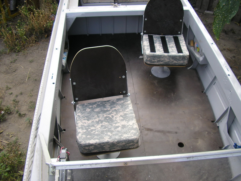

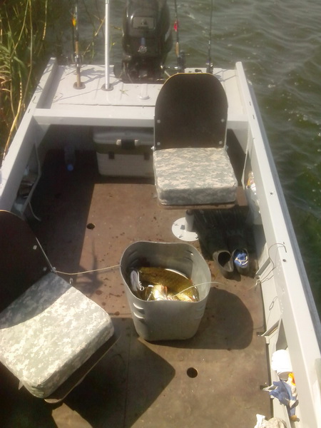

Сегодня натурные испытания прошли успешно. Неплохо до обеда отловились с Артуром, со спокойной душей погнал до вторника на море.

зачетно получилось!крым-лодка не совсем удобная для рыбалки с родными сиденьями ,но с такими будет ок.
