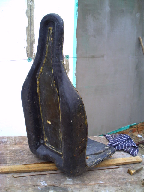

[ATTACH][ATTACH]Щоб збільшити малюнок, клацніть по ньому
Назва:  PICT0189.JPG
Переглядів: 743
Розмір:  82,9 КБ
ID:	58728[/ATTACH][/ATTACH] Вот вчера брат подкинул авиационное карбоновое кресло, вес 2,5кг. будем что то думать

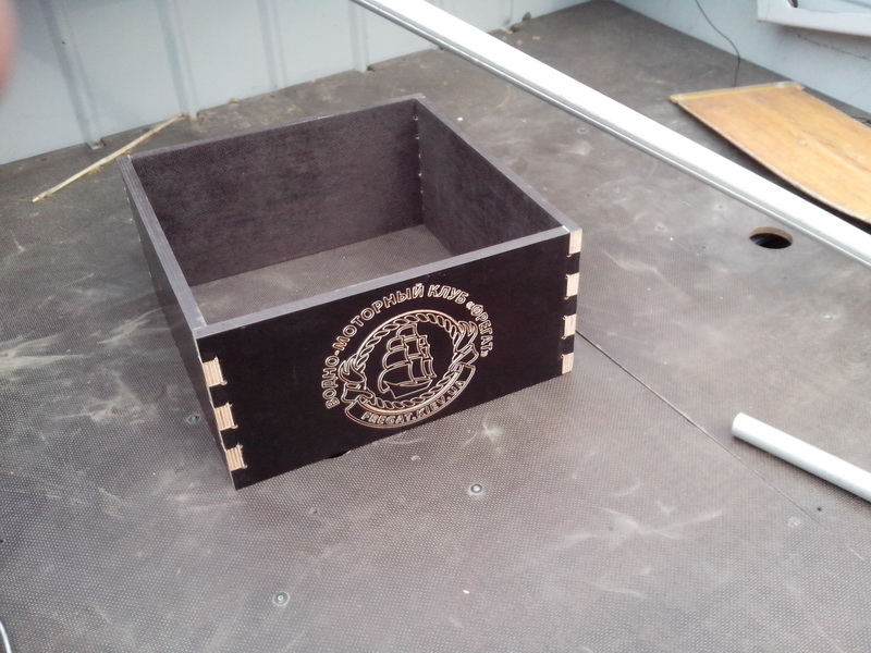

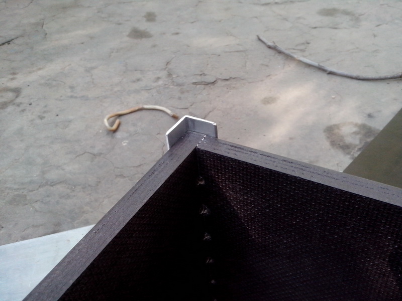

Решил попробовать как у многих тюненгеров сделать сиденья на подиумах-рундуках. Пока одно т.к. на него есть материал, вот что на данном этапе вышло:
Назва:  IMG_20140411_155505_новый размер.jpg
Переглядів: 747
Розмір:  142,6 КБ
ID:	61309Щоб збільшити малюнок, клацніть по ньому
Назва:  IMG_20140411_160019_новый размер.jpg
Переглядів: 837
Розмір:  173,6 КБ
VID 20140411 153119 - YouTube
Это не законченный вариант, нужно еще окантовать алюминиевым уголком и сделать крышку.
Вот тут вопрос, как лучше сделать крышку? На петле и "чемоданной" защелке или на 2х защелках? Кто эксплуатировал такой вариант сидений, подскажите как грамотней и удобней в эксплуатации?

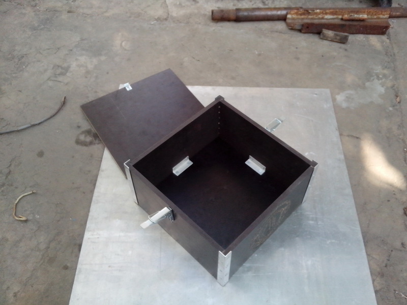

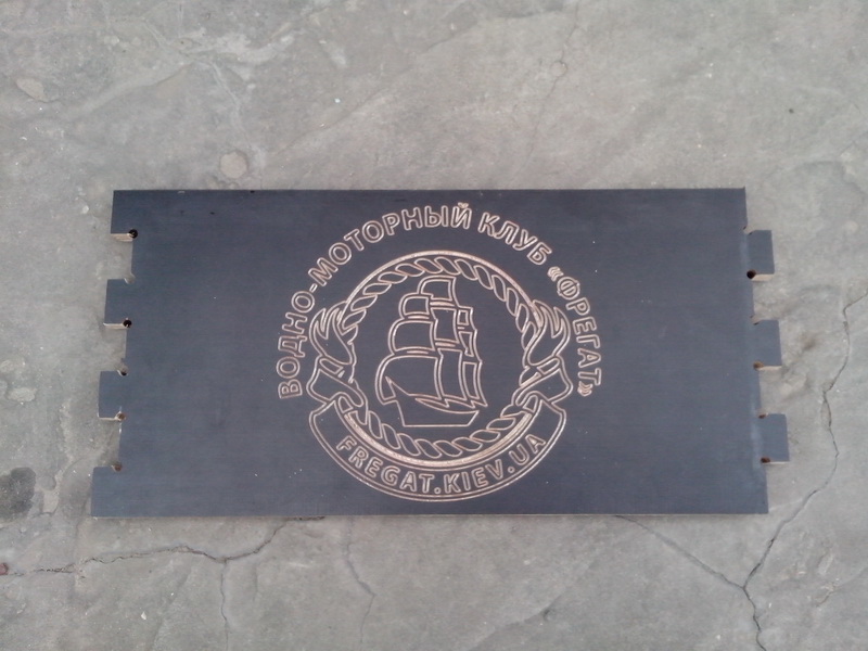

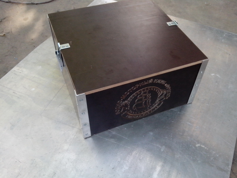

Доделал экспериментальный подиум под сиденья.
Решил верхнюю крышку, на которую будет крепиться сиденье через поворотный кронштейн, сделать без петель, она фиксируется по углам выступающими частями уголков и прижимается двумя защелками, держится мертво.
