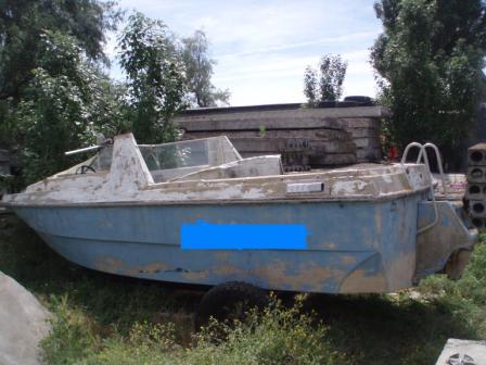

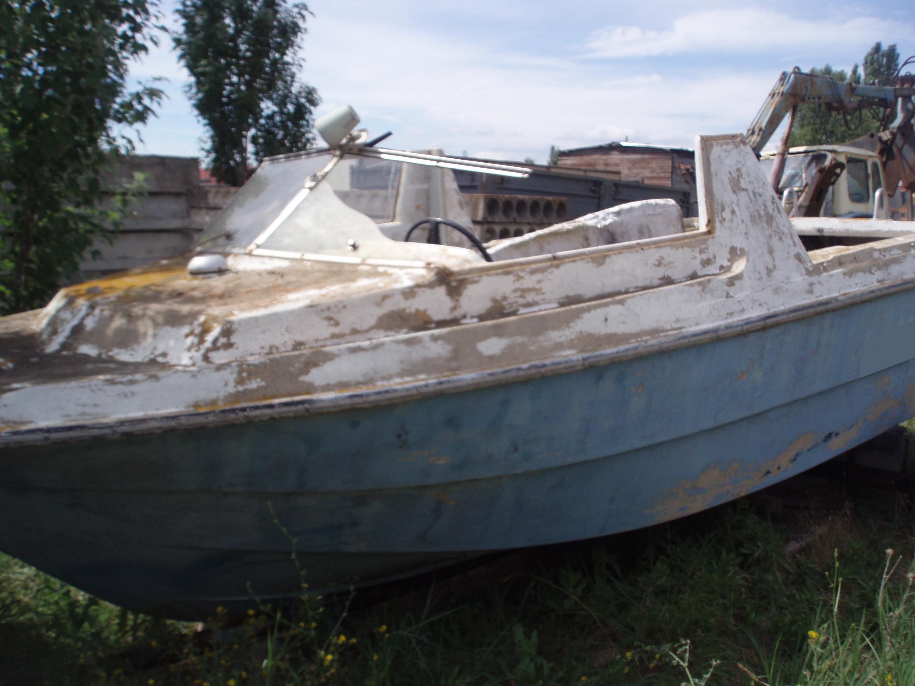

кто подскажет . хочу себе Крым -4 . нашел 2шт. отдают обе за 4000гр . но состоянии у них у одной 4 дырки с кулак у второй одна. моторов нет. только баки и сапоги от водометов. они списаны с завода. как с документами не понятно. если смысл их покупать ?? Ответ в личку. Спасибо

Так бери Святовитовый. На шару же отдает...
Поддерживаю! По цене - НИКОГДА не найдете лучшего варианта.

Да лодка действительно заслуживает внимание да ещё,и за такую шаровую цену!!! Видел её в живую сделано с душой,и пониманием.

Допис від 2002serg Переглянути допис
2шт=4000грн если что готов выкупить второй!!!
или
2шт=4000+4000=8000грн.
А то мне становится уже интересно
Хоть и в Крым4 не нуждаюсь но за такие деньги наверное бы купил пусть лежит (неспеша восстанавливать) Как бы посмотреть?
