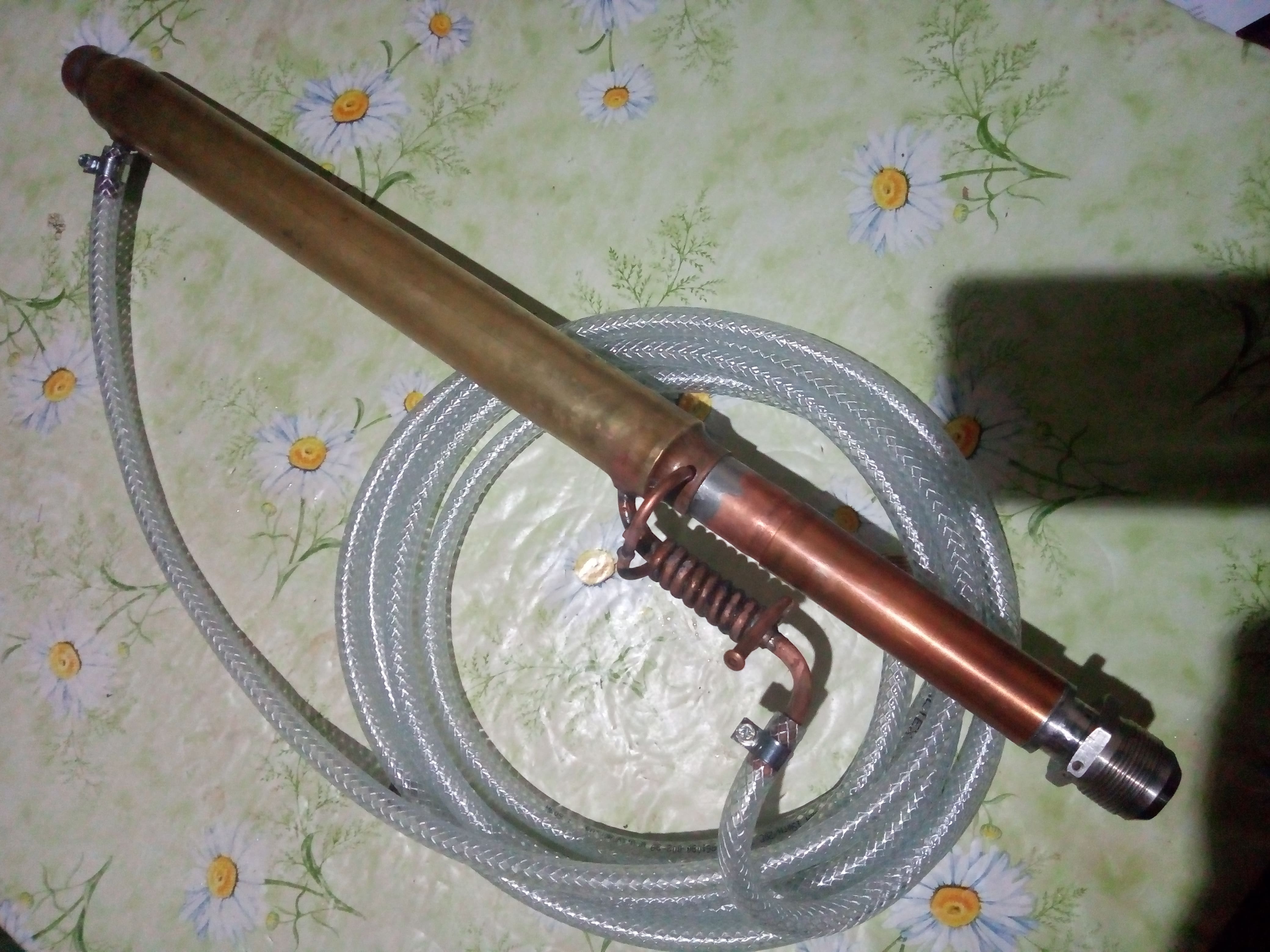

Свежеспаяный. На днях испытаю

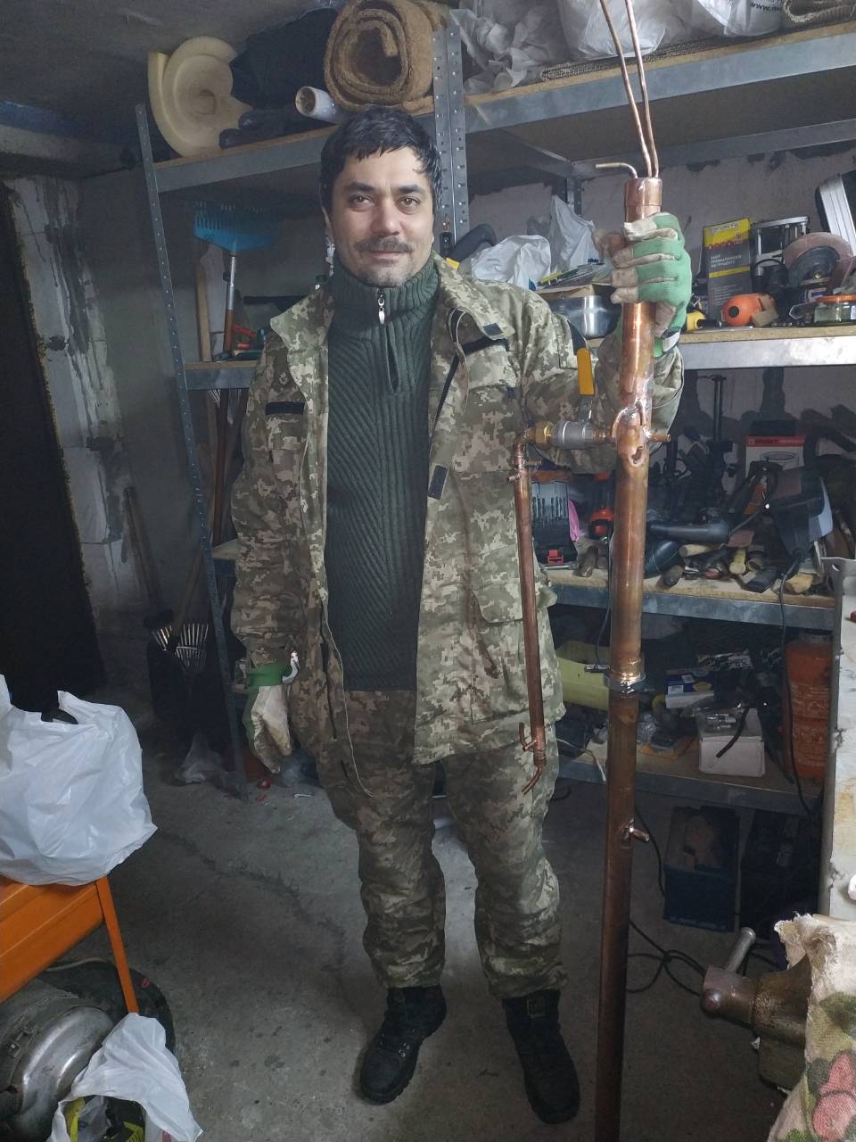

Тоже свежеспаянная скоро тест драйв. Боде огромандная благодарочка!

2 Андрей09 Аппарат по мотивам Бокакоба?
Andrey 09 (13.02.2019)
Старий 13.02.2019, 08:24   #411 (permalink)
Типово Re: Самогонный аппарат!
Сейчас практически любой деф - "по мотивам"...
Это "тора" Счастливчика, без поворота в горизонталь, для технологической простоты.
А можете прокомментировать - что это такое?
Ничего сверхестественого- холодильник поставленый вертикально.Надставками разной длинны можно будет менять высоту всей этой колонки.Пока так попробую.Эксперимент так сказать.
Колонна Прима, с узлом отбора Бокакоб-Счастливчик. Можно отбирать по пару и по жидкости. Как говорит Саша STP та же Тора только вертикальная. Думали Тору сделать, но прикинул, что по высоте она у меня и так становится. И по Торе, есть вопросы. В общем жду испытаний
Все равно не понял...
Где там вход?
Для чего трубка навита?
Или это дефлегматор с управлением водой?
Где там вход?
Вход там где резьба, выход с навитой тонкой трубки. Тонкая трубка выполняет роль холодильника выходящего продукта, конструктивно сделано так что пар проходит через узел отбора и естественно его разогревает. Пришлось сделать небольшой холодильничек. На фото не очень хорошо виден конический стык колонки, сделан по типу шлифа, он находится ниже узла отбора. Просто вынимается и вставляется вставка нужной длинны.
Понятно.
Таки дефлегматор а не холодильник.
Таки дефлегматор .
Хай будет дефлегматор.
Вчера таки не утерпел и провел испытания. Было четыре литра хвостов крепостью ок 35 % разбавил тремя литрами воды и после перегона получилось чуток меньше полтора литра крепостью 65%.
Будем тестировать дальше.
