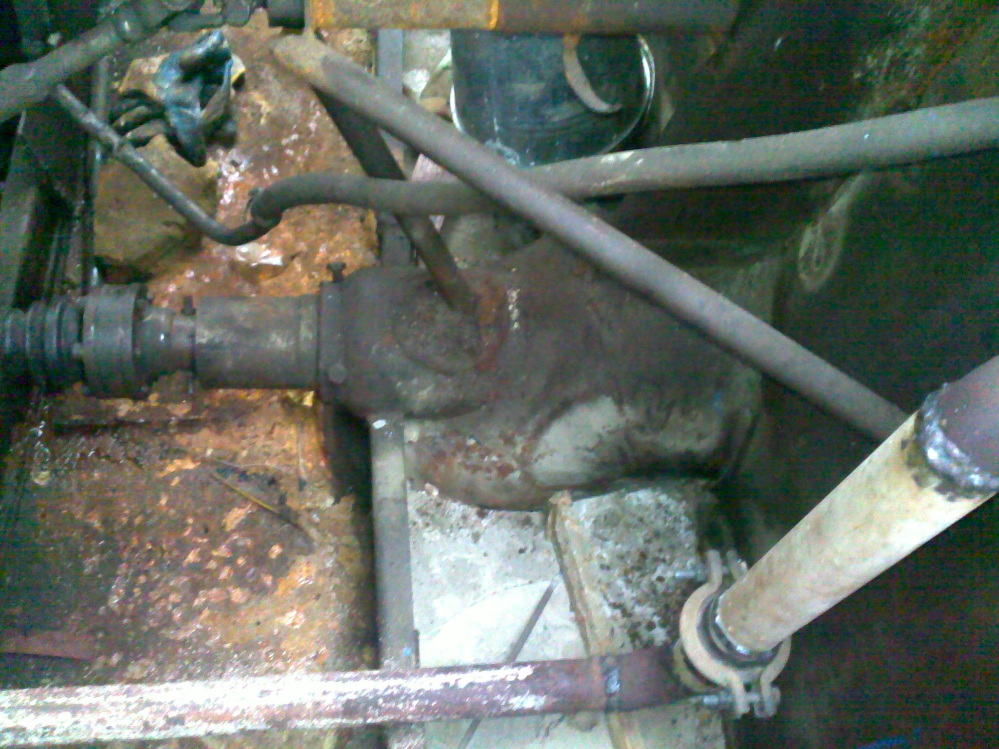

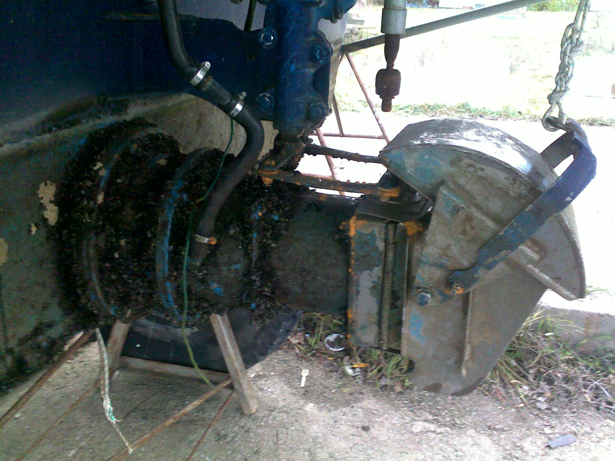

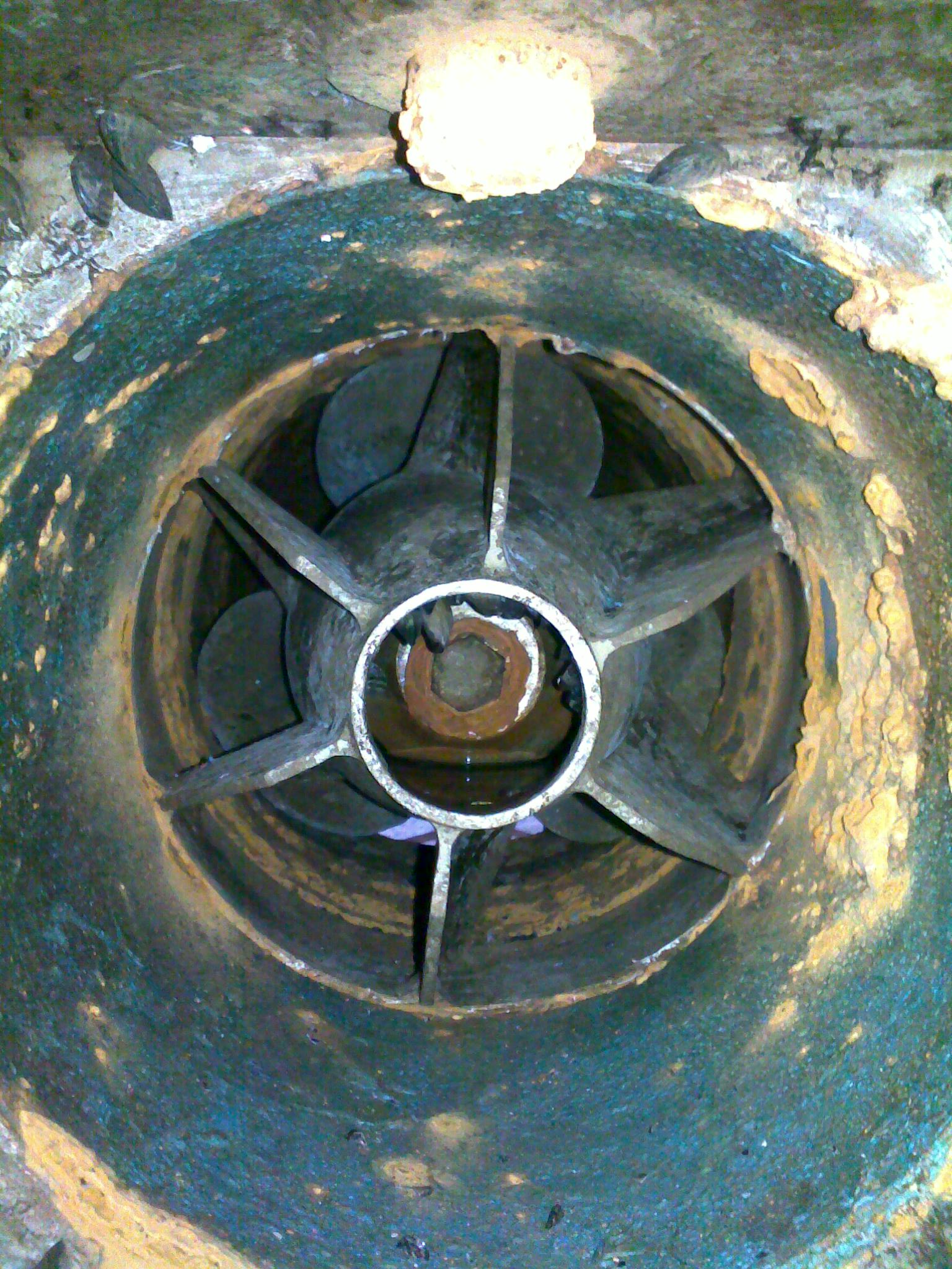

Старий 27.10.2012, 19:11   #18 (permalink)
Аватар для diversant
Карапь: плавдача
Дописи: 1.150
Сказал(а) спасибо: 403
Типово Re: редуктор повышающий, прямой
таки винт в трубе.
Назва:  27102012642.jpg
Переглядів: 1382
Розмір:  374,9 КБ
ID:	31526   Щоб збільшити малюнок, клацніть по ньому
Назва:  27102012644.jpg
Переглядів: 1457
Розмір:  453,5 КБ
ID:	31527   Щоб збільшити малюнок, клацніть по ньому
Назва:  27102012646.jpg
Переглядів: 1323
Розмір:  486,3 КБ

Точно не импеллер.ИМХО это не водомёт в класическом виде.

Допис від diversant Переглянути допис
таки винт в трубе.
Вадим если чесно смотрю на эти фото и это не винт в трубе и не водомет, а х.з. что.По моему то что вобрало в себя худшие черты и того и другого. Похоже на попытку сделать водомет человеком не представляющим что это такое.Лично я бы в такой ситуации рассматривал 2 варианта.
1. Вырезать это все и поставить ПОК, даже ту же мотор сич.
2. Опять же все вырезать и я как то с год назад разговаривал с Сергеем Сер, он говорил что водомет с Амура Саши СТП где то лежит в углу. то есть идти к Саше, разговаривать, и доводить до ума амуровский водомут. Либо смирится с тем что есть.Пытатся что то добится от этого имхо выброшенное время и деньги.
