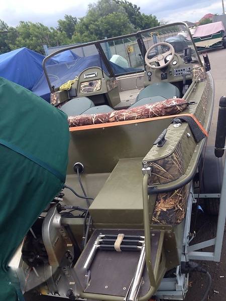

Собственно, лодка:

Хороший карапь. Поздравляю

такого классного варианта ладоги еще не видел.
