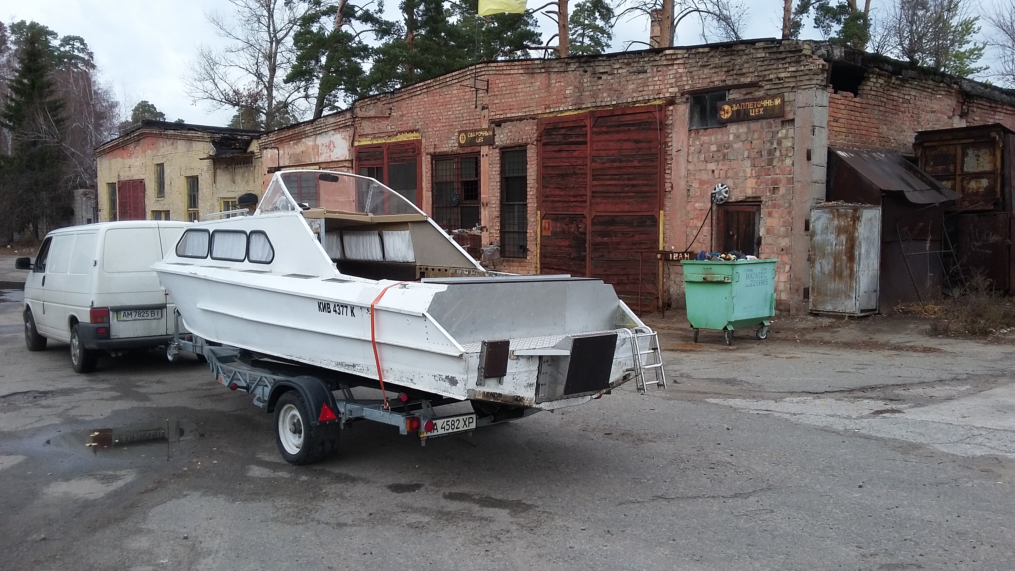

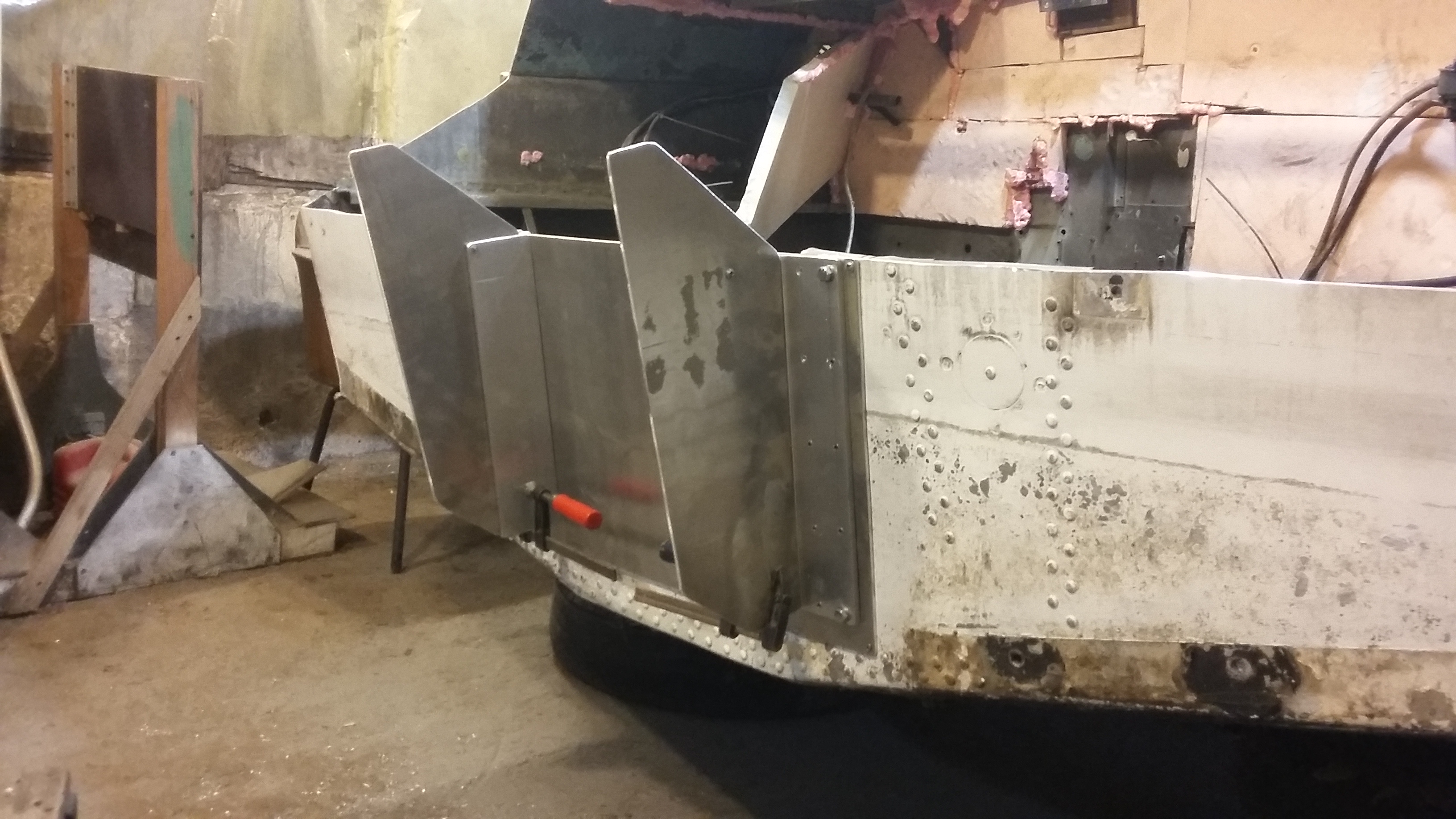

Тоже мучаюсь вопросом выбора мощности, у меня москва длинная 6.5м, убрал стационар, сделали мне транец под подвесной мотор.
Изучив данные испытаний разных моторов на импортных лодках подобного москве размера определился что оптимальный экономичный вариант на москву (из 4тактных) это 60-70 лс обьемом 1литр, который даст лодке с загрузкой 2-4 человека крейсер 30-35 кмч и максималку 45-55. При расходе 2,5-3 км на 1литре на крейсере. Если смотреть на моторы 1.5л (75-90лс), то там на крейсере расход не значительно увеличивается, процентов на 15, но на максимальной скорости расход космос. Да, крейсер будет на более низких оборотах, но 4т моторы довольно тихие и ощущать разницу между 3500об и 4500об думаю будет не напряжно.

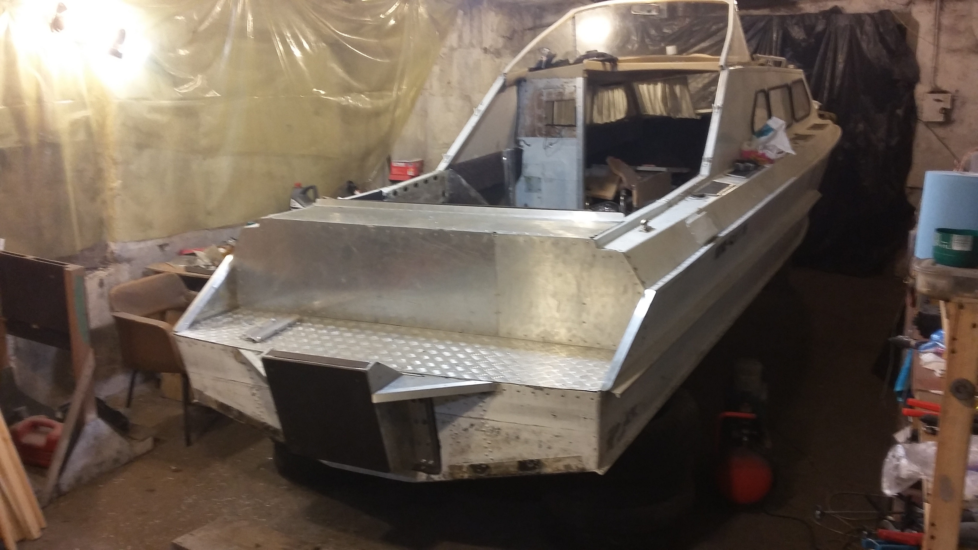

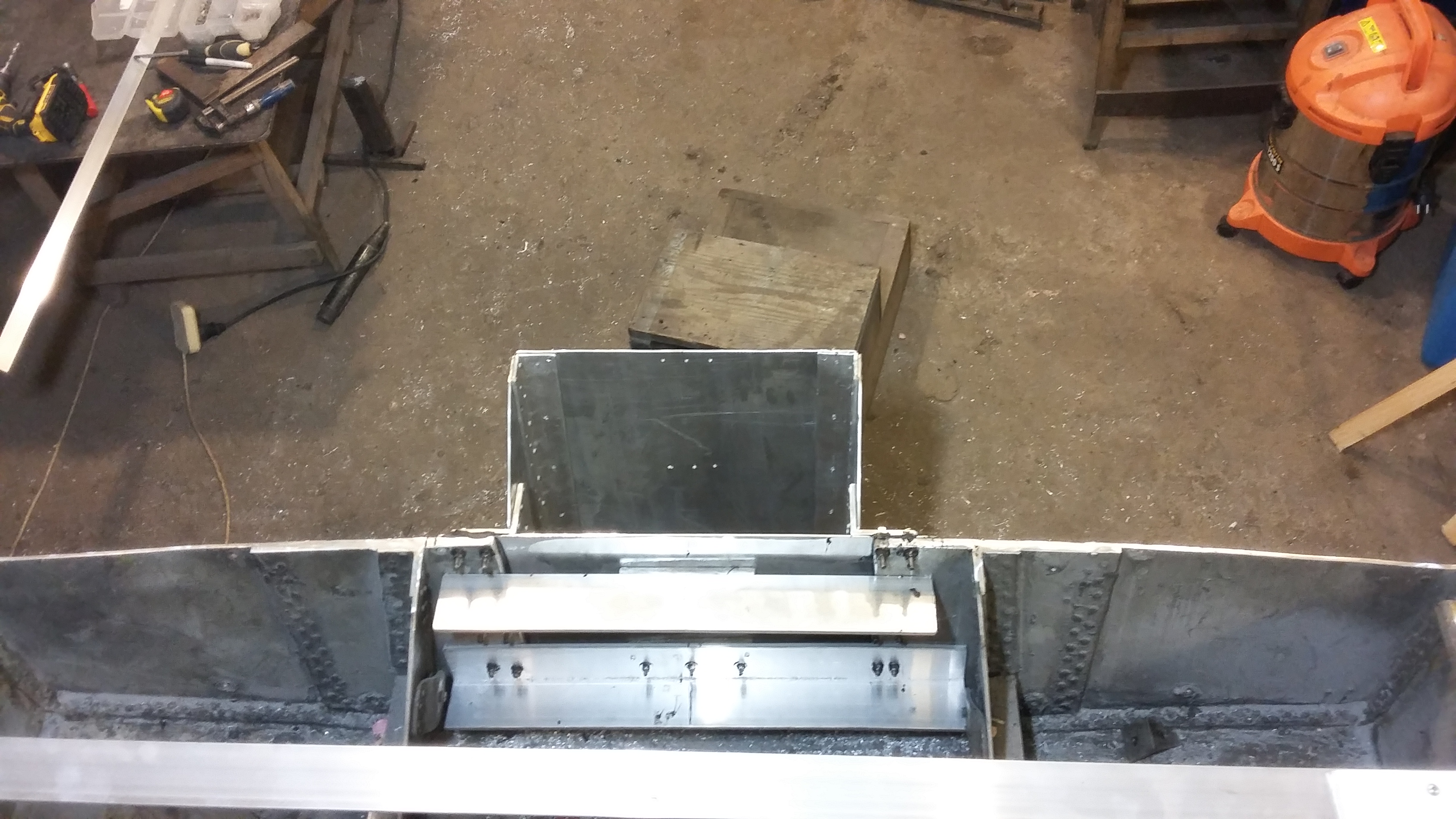

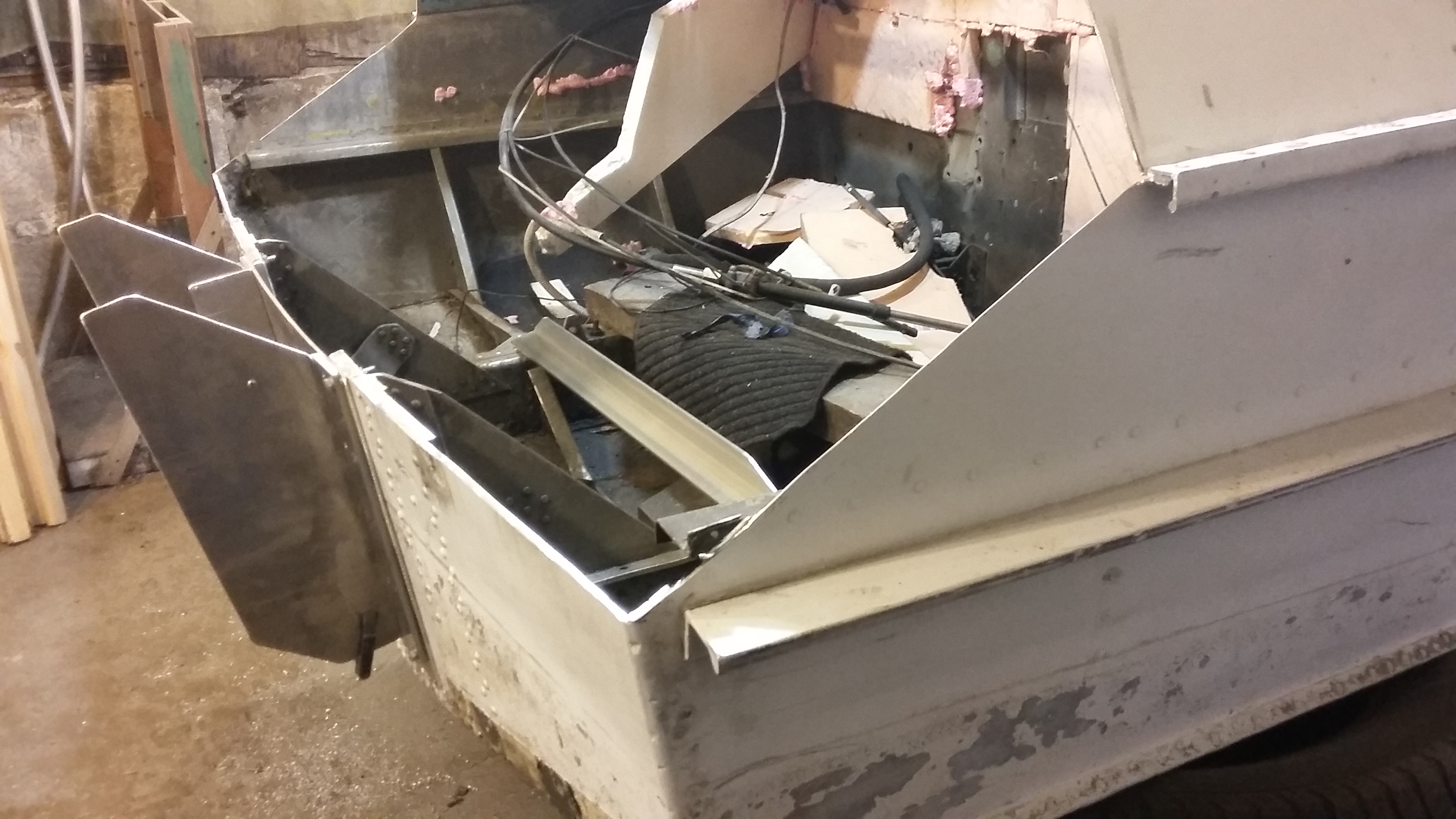

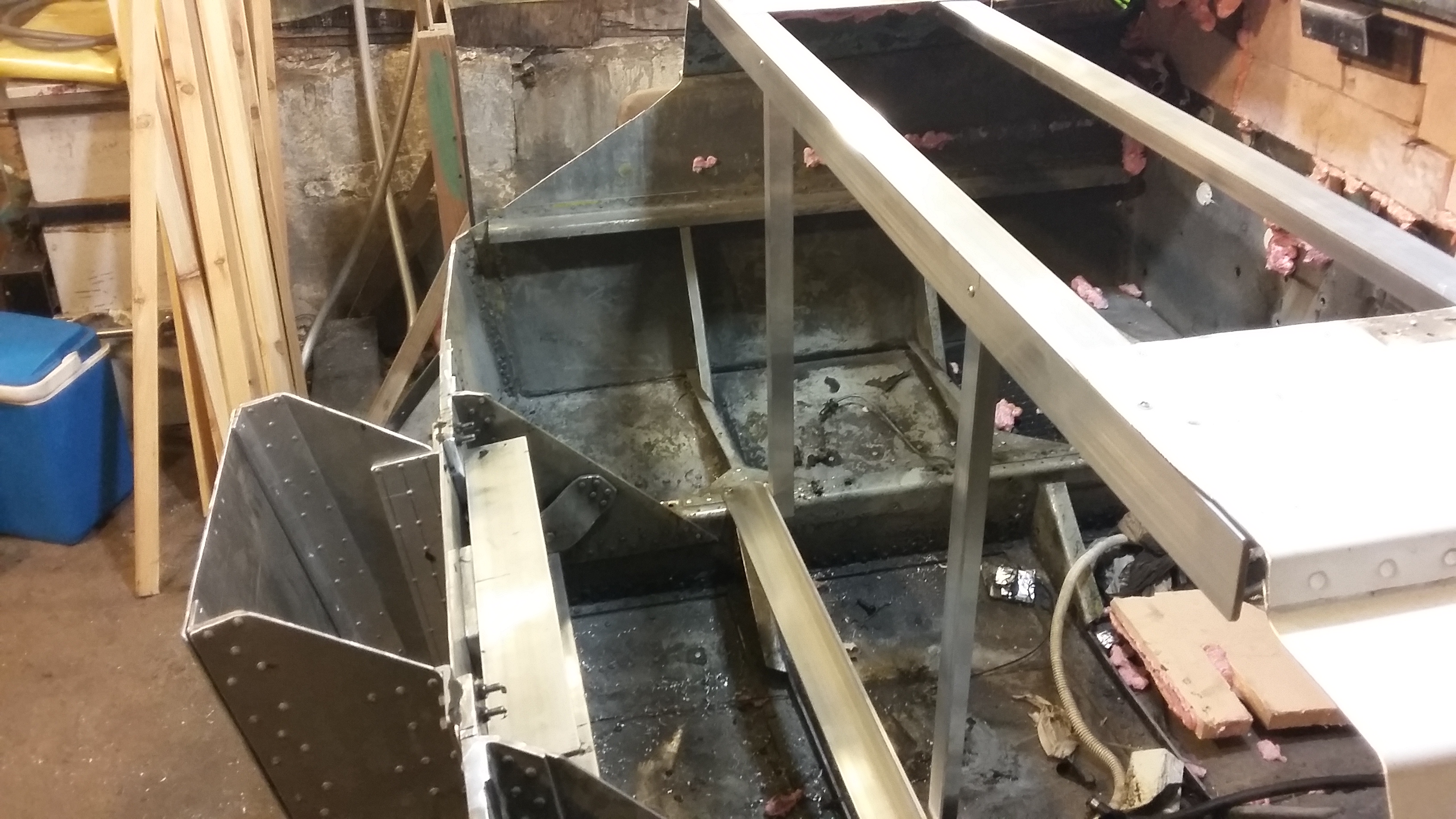

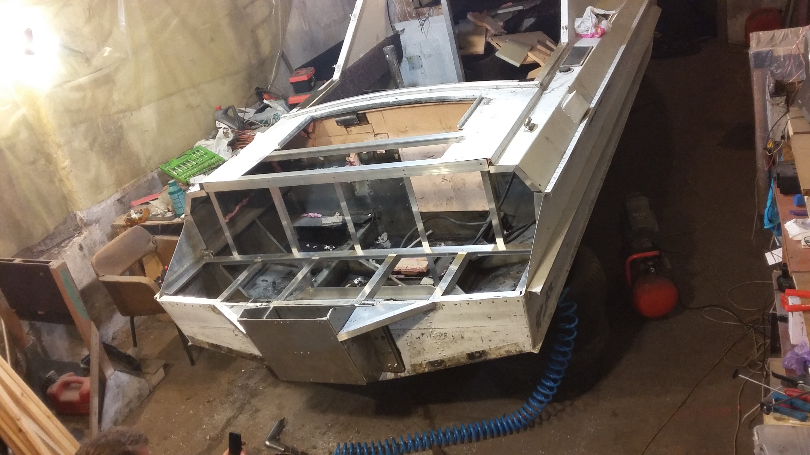

Транец слегка выносной, на корме площадка 40см, скамейка 30см, кормовой диван раскладной. Фотки могу и тут, хоть и немного не по теме
Назва:  20151016_142826.jpg
Переглядів: 534
Розмір:  1,70 МБ
ID:	106043   Щоб збільшити малюнок, клацніть по ньому
Назва:  20151016_142946.jpg
Переглядів: 465
Розмір:  1,69 МБ
ID:	106044   Щоб збільшити малюнок, клацніть по ньому
Назва:  20151020_162830.jpg
Переглядів: 502
Розмір:  1,72 МБ
ID:	106045   Щоб збільшити малюнок, клацніть по ньому
Назва:  20151020_162630.jpg
Переглядів: 494
Розмір:  1,78 МБ
ID:	106046   Щоб збільшити малюнок, клацніть по ньому
Назва:  20151021_175354.jpg
Переглядів: 493
Розмір:  1,79 МБ
ID:	106047   Щоб збільшити малюнок, клацніть по ньому
Назва:  20151030_175029.jpg
Переглядів: 483
Розмір:  1,46 МБ
ID:	106048   Щоб збільшити малюнок, клацніть по ньому
Назва:  20151115_130306.jpg
Переглядів: 485
Розмір:  2,44 МБ

Вон оно как Получается Вы обрезали родную корму сверху и усилили транец. У меня так не получится, у меня задний борт уже делан мной три года назад, теперь хочу сделать как в соседней теме, удлинить корму и сместить задний борт назад.

Ну да, у меня ж длинная Москва, от носа до кормы 6.5м с новым транцем
