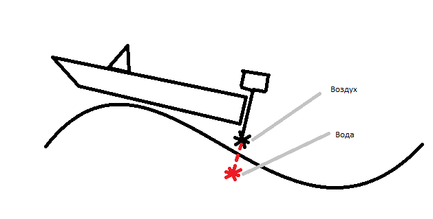

Вот это о чем сейчас было?
Konstantin 69 (29.04.2015), Андрей7 (19.05.2015), в1961 (28.04.2015), Карапуз (28.04.2015), Роман 37 (28.04.2015)
Старий 29.04.2015, 01:07   #13 (permalink)
Аватар для _woland_
Карапь: Прогресс-4 Мерк-60
Дописи: 874
Сказал(а) спасибо: 110
Типово Re: минимально возможная мощность двигателя
Допис від Aлeксандр Переглянути допис
Вот об этом. Изобразил схематически.
Черный - короткая нога.
Красный - длинная нога.
На волне черный гребет воздух, а красный воду (толкает лодку).
Выбор ноги зависит от величины предполагаемой волны. Чем больше водоем - тем больше там волна.
Да уж....
А для чего же тогда разная высота транцев? Так, как нарисовано красным не бывает.
Антикавитационная плита всегда вровень с днищем. А 508 нога делает транец выше, соответственно, меньше риск быть залитым с кормы попутной волной. Ну и сам мотор от воды повыше.
Гениально!!!
Да, и на схеме...прям девятый вал!!! Как у Айвазовского...
