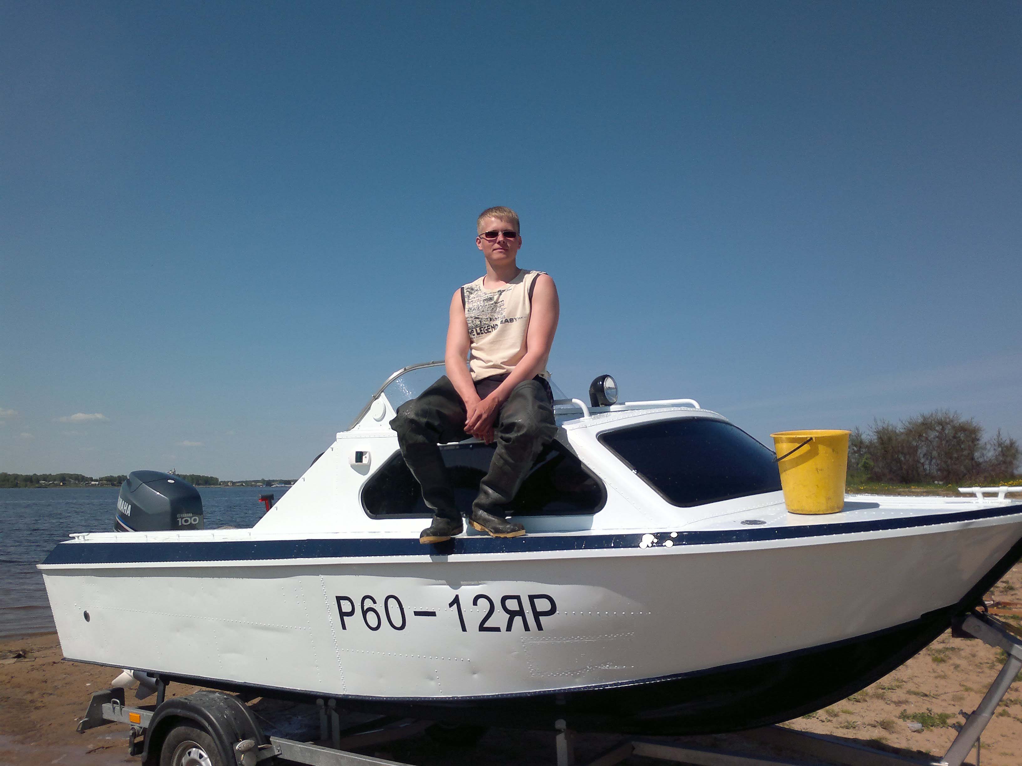

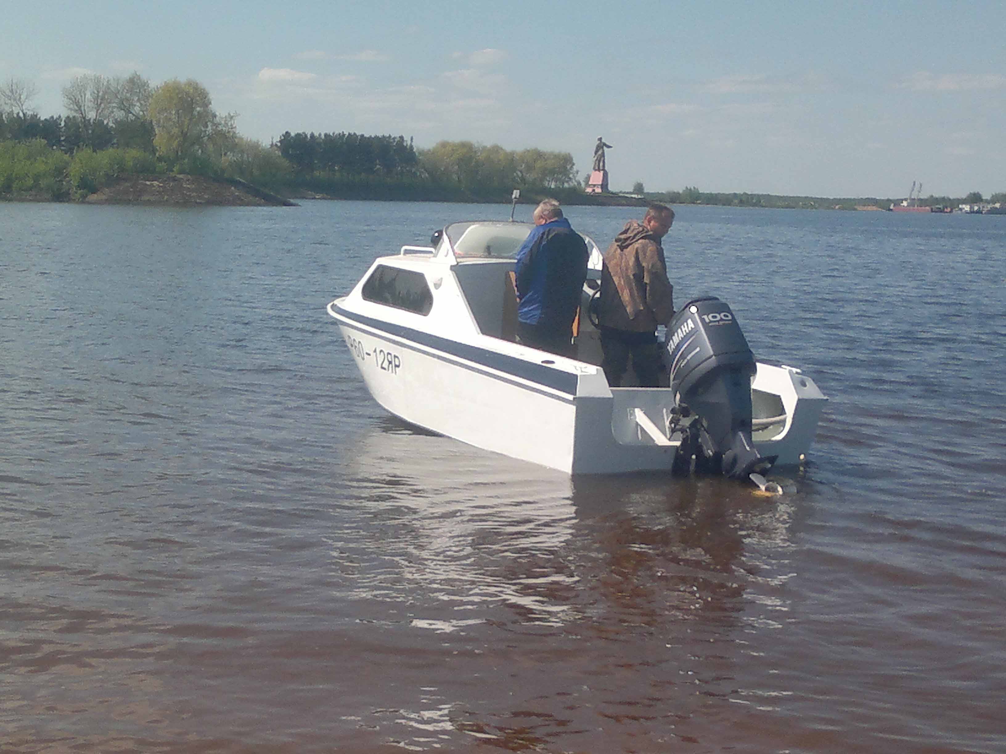

все оч понравилось. вопрос к Андрею. У тебя тоже глбооко заглубляется транец? на глиссер выходит на 3000 оборотах. по звуку самое нормальное для мотора 3500. больше 4 тысяч не крутил. динамика разгона бешеная.... если не держаться мигом останешься за бортом... жпску забыл дома но на 3500 оборотах руль до конца выкручиваю и все нормально. был разок прохват.. но не знаю.... поезжу так если что потом отпущу двиг. щас на 3 дырке сверху. кав плита ровно с килем. . завтра закажу гидро крыло. думаю с ним по лучше будет. но вот в принципе и все. сегодня же опять его поднял и отвез на стоянку.. надо доделать кое что...

Дима. Позравляю с открытием сезона на (теперь как) новом катере. Отличный комплект вышел!
Зачем гидро крыло? Что-то не устраивает? Долго на глис выходит? У Андюхи катался так просто с места на глисер поднимается, правда у него три пластины стоят.

На стоянке.. У меня в родные сливные отверстия вода попадает но и через них же и выливается. получается что на стоянке постоянно вода в них..) Вот и думаю заклепать эти дырки и чуть приподнять транец или оставить так. и фиг то с ним что там вода... ноги за то мыть удобно xD чтоб песок не тащить)))
Винт родной ямаховский, который шел с мотором. я сфотал, но че то рука дернулась и смазано получилось. вроде 13х19-К. это получаеться тяговый винт? что обозначает буква К? и какой винт еще надо?
