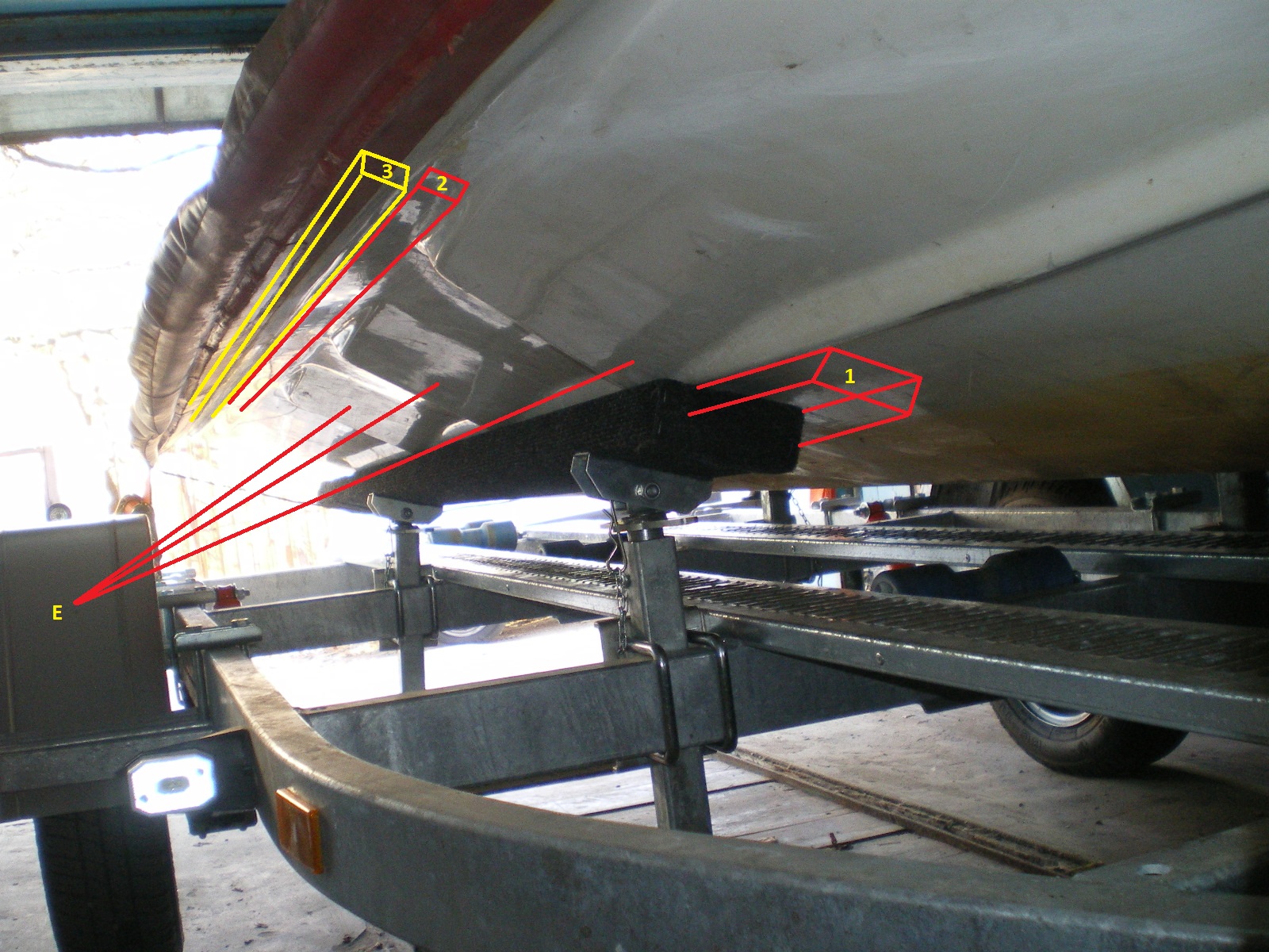

вот, нашел в сети фото Ф500 на лафете
но лежит на элементах "Е" предназначенных видимо для снижения гидродинамического сопротивления,
явно не от хорошей жизни - как называются правильно эти элементы "Е"?

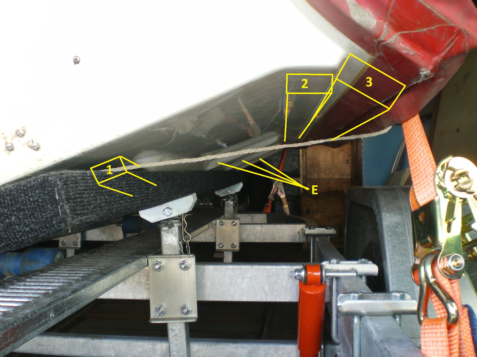

Старий 09.11.2014, 22:00   #8 (permalink)
Аватар для КТМОВ--
Звідки Ви: г.Энергодар
Дописи: 9.174
Сказал(а) спасибо: 6.531
Типово Re: помогите довести до ума BRIG F500
Допис від VladHNet Переглянути допис
посмотрите первый пост с фото внимательно, речь шла о положении ложемента в позиции "2", Игл тягали именно с ложементом в том месте?
ЗЫ. уверен у Игла корыто СОВЕРШЕННО иное, там трюм набит баками и рундуками и это доп жесткость + само корыто 600 куда крепче, вот бы фото ....
Не отвечу. Не знаю. Попробую завтра заскочить - сфотать. Правда, поздно вечером.

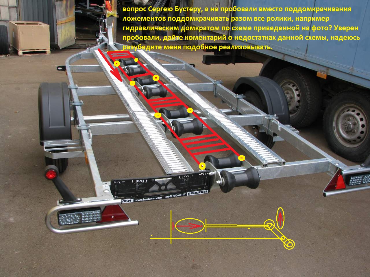

вот еще покоя не дает мне вопрос, лучше домкратить ложементы или таки ролики? ....

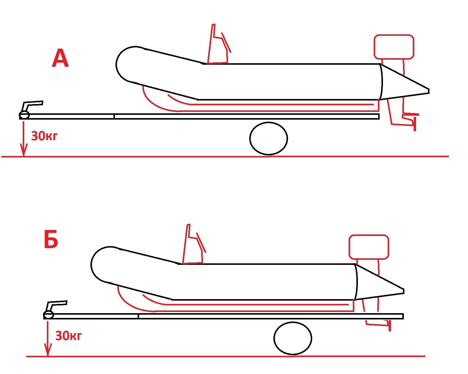

вопрос по отгрузке лафета
- слышал, что нагрузка на шар фаркопа должна быть около 30кг, но вот в каких пределах она допустима?
- допустимо ли размещение по типу "Б" и что при этом размещении важно соблюсти?

Старий 10.11.2014, 17:43   #11 (permalink)
По нагрузке всё ограничивается машиной, которой тягаешь, но разумная нагрузка в пределах 5-12 кг. Так на одном из чтений по Босалу говорили спецы Босал. Ну а во вторых - колесо будет грузнуть при нагрузке 30 кг.
По А и Б не совсем понял вопроса.

Обещанные фото. Пардон за качество. Вы , уж, попытайтесь разобраться Сразу скажу: лафет- самопал и не лучшей конструкции. Длинна ложементов(их по два на каждую сторону) излишняя. (на фото не видно, батарея села). Будете настаивать -на неделе сделаю больше фото и в других ракурсах.
Балансировку прицепа необходимо производить после установки мотора и топливного бака. Нагрузка на шар прицепного замка 30-45 кг. Согласно Вашей схеме на рисунке А. Размещение по типу "Б" нежелательно, так как лодка смещена вперед и задняя качель с килевыми ролики остаются свободна без нагрузки.
Добавлено через 8 минут
Возможно использовать два варианта. Проще домкратить ложементы. В этом случаи нагрузка распределяется на ролики и ложементы. Использование поднятия роликов подходит только для легких лодок.

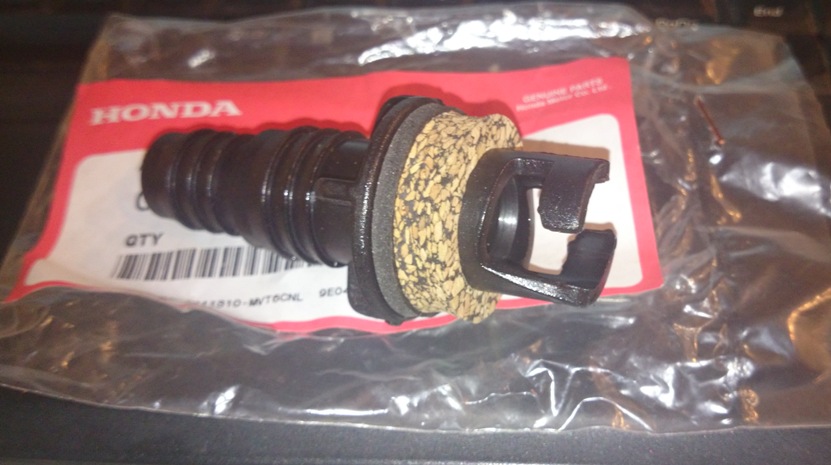

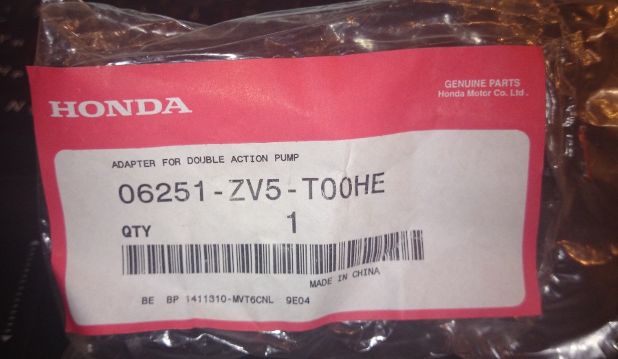

Брал себе пару лет назад такой на ебее про запас на лодку Honwave, что-то в районе 8 бакинских без доставки, лодку в этом году продал, адаптер дома так и "прижился", посмотрите фотки, если оно, за 100 грн. отдам.
