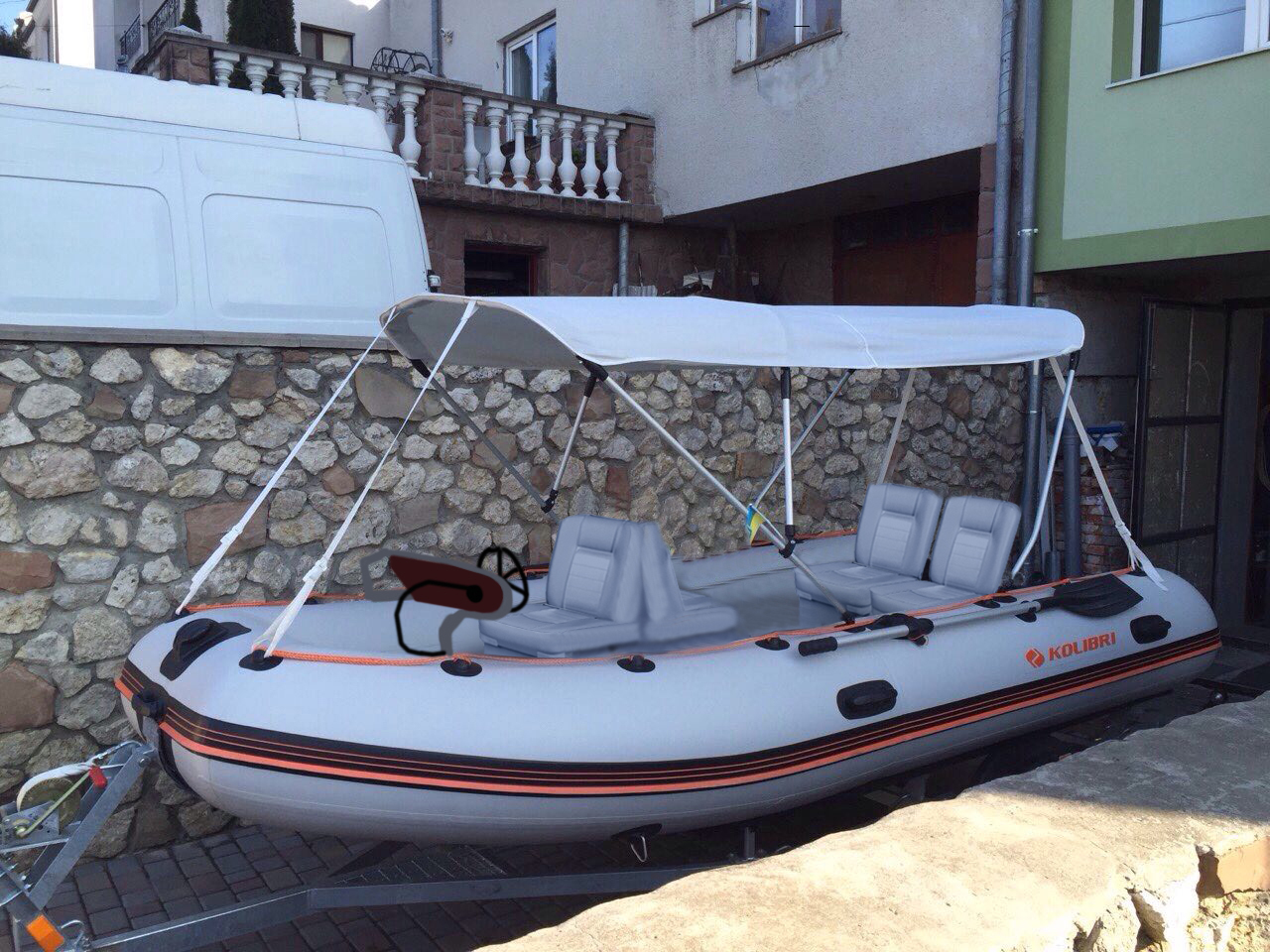

Есть стояночный тент, и тент от солнышка.

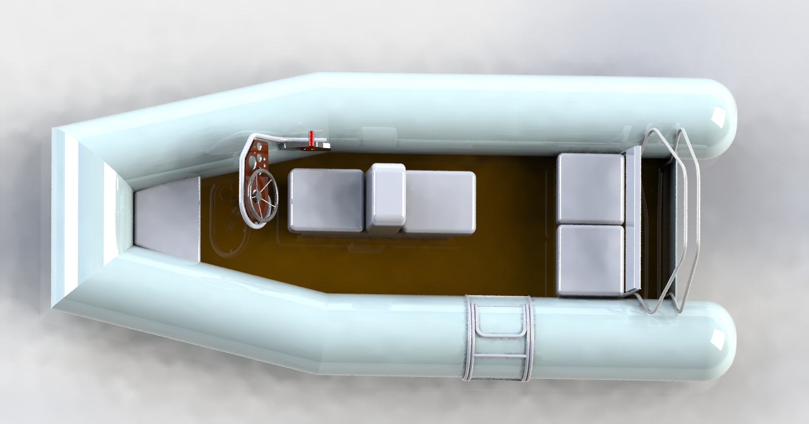

Сидухи всунул фотошопом, примерно будет так) Задний диванчик спинка будет сплошная.

А где Вы такие сидухи брать будете? Я бы и себе посмотрел.

теряется смысл надувной лодки полностью.... это будет не разборной, не мобильный и не вместительный комплект....(п.с. еще можно куча"не" дописать)... мое мнение: не занимайтесть дальше этим., возьмите другую лодку.
поверьте мне, как , в прошлом, обладателя Риба с такой компоновкой как вы хотите.

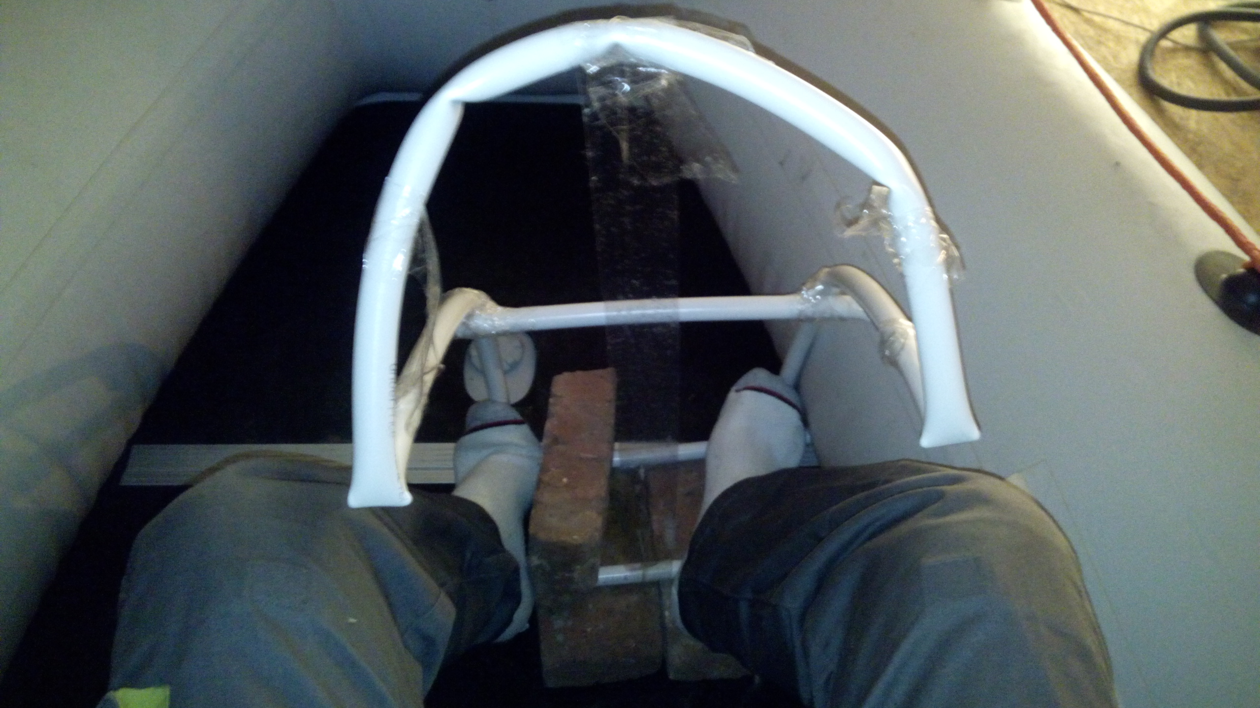

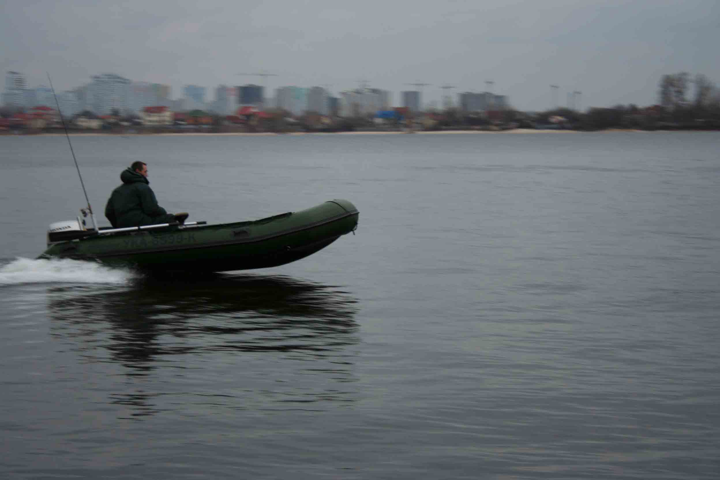

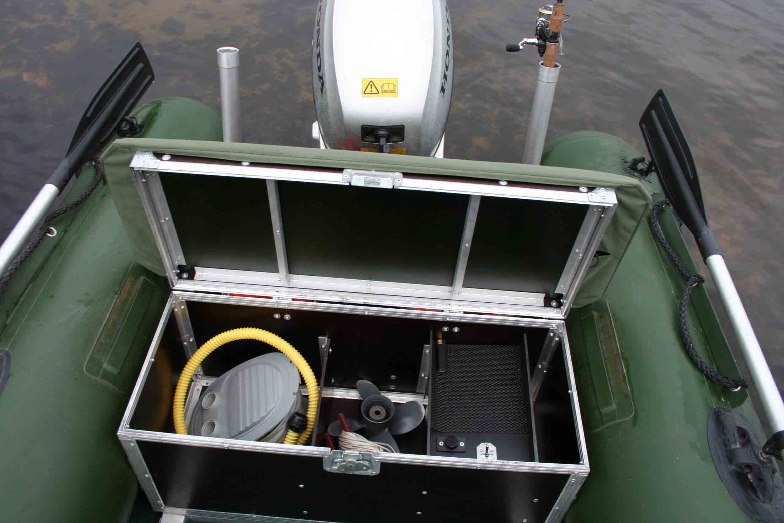

День добрый! Все нижесказанное сугубо мое личное мнение, но я попробую Вас отговорить от затеи.. Дело в том, что я бывший владелец очень похожего комплекта ADVENTURE M-400+ Honda 20 + лафет. Размер кокпита одинаков.
Я уже прошел весь путь который вы рисуете и о котором мечтаете. Пока лодка была в гараже и я просто ходил вокруг нее, мне тоже казалось, что там есть место для диванов, двух рядов кресел, консоли и т д. Также, мне казалось, что вокруг можно будет чуть-ли не бегать. К счастью, у дилера на тот момент не оказалось 20-ки под ДУ, и я купил румпельную и в полном заряде, с планами переделать потом под дистанцию, даже КИТ купил. Поскольку покупка была осуществлена зимой, порукоблудствовать я успел, но не в полном объеме. А первый же выезд на рыбалку втроем все очень обстоятельно расставил на свои места.
Теперь факты:
1) Длина рецесса около 400мм(меньше нельзя, не влезет голова), длина дивана мин 500мм, еще два дивана спинка к спинке – мин 1000мм и подушка в носу пусть еще 400 (особо не сядешь на нее но пусть) итого – 400+500+1000+400 = 2300мм.
2) Общая длина кокпита у Вас 2900мм, отнимем застроенную – 2300мм = 600мм!!!!
3) На этих 600 у Вас будет стоять консоль и теоретически находится колени 4-х пассажиров. Хуже чем в маршрутке во времена, когда они были ГАЗелями. Коленки между коленок… А если сесть низко, колени поднять вверх.. Ну это будет пытка.
4) Кроме того все у Вас по одной стороне и это тоже не есть хорошо.
Теперь фотофакты:
1) Вот так в лодке выглядит один человек. Где по-Вашему тут место для диванов, консолей и еще троих пассажиров?
2) Вот так выглядит рецесс. В лодке ничего лишнего ни снастей, ни жилетов, ни якоря (делал фото на продажу) Куда вы поставите холодильники,и пр?
3) Представьте себе уход за лодкой: Даже при самом аккуратном пользовании в кокпите будет песок, грязь, рыбья слизь, и куча другого мусора, как убирать?Смывать? Допустим, но вместе с водой под стрингера попадет весь этот мусор и будет тереть… А разобрать и помыть, даже пару раз в сезон – та еще затея!!
4) Вы неизбежно ограничите доступ к клапанам, что повлечет за собой неудобства при поддержке нужного давления (на жаре стравить, при сбросе в холодную воду подкачать)..
Хотел еще раз подчеркнуть все о чем пишу – мой личный 5-ти летний опыт. Все доработки проводились самостоятельно. Все шишки – МОИ)))
Мое мнение – данный комплект хорош для двух рыболовов, можно достаточно комфортно прогуляться, покупаться, отдохнуть с пикничком втроем.. Все что более – ну так себе. В походе на 4-ре дня место есть только ноги поставить..
PS: Лафет я тоже делал сам, он универсален, открутив 6 болтов каркас с ложементами снимается, а на его место ставится кузов….. Так и продал ни разу не переставляя))
PPS: Скорее всего моя писанина – горохом об стену))

Ок.. вас интересуют цифры.
Начнем с того что ваш пример это другая лодка, у меня Колибри ДСЛ и кокпит там 3 метра.
Переднее сиденье съедает 40см
центральное сидение 111см
и задний диван 45см
Плюсуем 111+45+40 = 196см, вычитаем 300-196=104см у меня на зазоры
пускай под консоль рулевую 50см и между диванчиками 50см
Ширина кокпита 3/4 всей длины это 86см это от краев баллона, центральный диванчик ширина 38см, итого 48см коридор вдоль всей лодки.
При этом конфиге 5 сидячих мест и место под борохло)) Зазоры между сиденьями можно увеличить за счет уменьшения размеров сидячих мест)
Востаннє редагував ukrsonic: 19.01.2016 о 22:25.
ukrsonic зараз поза форумом   Відповісти з цитуванням

Моя идея избавления от скамеек, путем добавления продольного двойного кресла, это наличие широкого коридора от кормы к носу, ибо лазить через скамейки это жуть как неудобно и опасно. На вашем фото вы перекрыли свободный доступ с кормы в носовую часть, два кресла это крутое препятствие.
Если в вашей лодке убрать один ряд, убрать носовой тент и сделать там носовой пуфик с багажным отделением внутри, то рулевая консоль и диванчик можно сместить немного вперед, что дает вам возможность добавить еще лавочку в корме.
В общем, как на моем рисунке.
Ребята, спасибо вам огромное за комментарии. В данный момент я хотел бы обсудить саму консоль, а кресла это будет отдельная тема для них))
С Алексеем обсудили мою задумку консоли, обсудили нюансы, пока особых корректировок не будет. Ибо любая другая идея сводится больше к эстетике чем к практичности.

Я понимаю ваш скептицизм, но я знаю по своему опыту. При покупке новой машины, квартиры, лодки и т.п. Первым делом хочется сделать все что задумал пока не начнешь эксплуатировать покупку, ибо в момент эксплуатации желание заниматься тюнингом на отрез отпадает.
У меня была Южанка, я из нее сделал конфетку, обшкурил, покрасил, сделал новые пайолы. В планах было сделать мягкие сиденья, тент, лобовое и тп В итоге, как только я начал ездить, я забил на весь этот тюн, пайолы мне угробли за два года, скамейки как были досками так и остались.. Но тогда моя лодка была средством доставки моей 5й точки на дачу, а прожорливый Вихрь 30 не оставлял мне шанса покататься по протокам. Тоже самое было с машиной и квартирой, как только начинаешь в этом жить, весь тюн прекращается и откладывается на долго.
Я благодарен за ваши советы, но поверьте, я не новичек и прекрасно представляю себе поведение людей в лодке, комфорт для пассажиров должен присутствовать в любой лодке, иначе долгая прогулка превращается в Ад.
Перепроверил мои замеры, кокпит ровно 322см. На зазоры между креслами остается целых 130см, и коридор с кормы до носа 50см ширина, это не так мало. Если учесть что не все пассажирские места будут заняты, и всегда можно какую-то сумку бросить на свободное кресло.
Насчет головы мотора, диванчик будет ниже привычной скамейки, а именно 35см высотой, башка двигателя до него просто не дотянется, если конечно его не задирать под 90 градусов. А на рецесс под ДУ достаточно 30 - 35см оставить, румпеля не будет.

Типово Re: Рулевая консоль для лодки ПВХ
Думаю часть вопросов отпадет когда покажу вид сверху. Размеры кресел все реальны, габариты центрального кресла скопированы с реального кресла.

Старий 20.01.2016, 09:01   #37 (permalink)
Карапь: нырок, язь
Дописи: 1.770
Сказал(а) спасибо: 447
ukrsonic, есть поговорка украинская хорошая:
"Ваші слова та Богу в вуха"
Главное что бы вам итог нравился.

Ребята зерно в ваших доводах есть, я не отрицаю тот факт что двух сторонний диванчик там не в тему. Поэтому принято решение пока сделать задний диван и носовой пуфик и от этого уже скакать) Вероятно, вместо двойного сиденья будет одно поворотное кресло капитана!)))
Добавлено через 2 минуты
Евгений, не дает мне покоя ваш ящик, очень понравился. Если не секрет, где фурнитуру вы брали на ящик?
