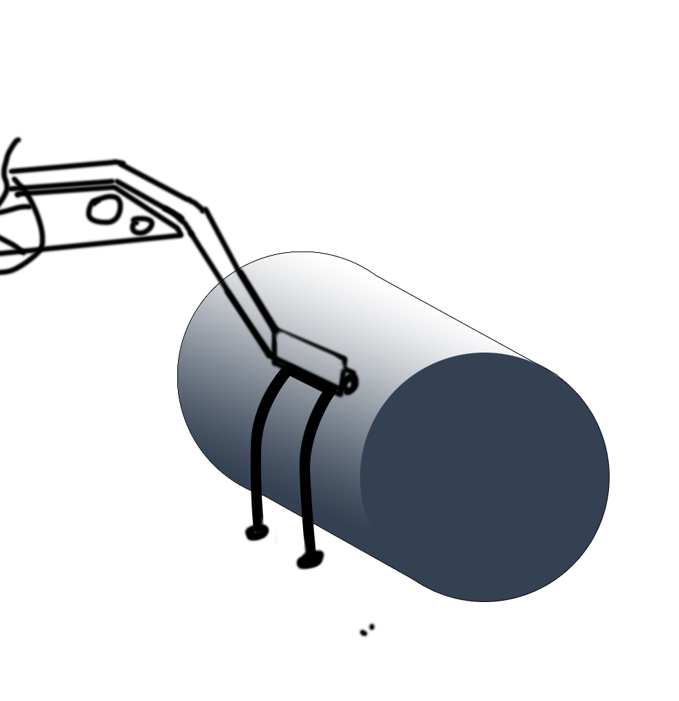

Крепить к двум точкам, хоть палуба-палуба, хоть палуба-балон нельзя. Нечему гасить продольные силы и соответствующий момент. Незнаю как к палубе, но к балону два отаких -
под 4 болта. Один в плоскости трубы, где у Вас точка предусмотрена. Второй для косынки, но не спереди а сзади. На эту косынку доп. оборудование прицепится, держатель мобилки, стакана и т.д.

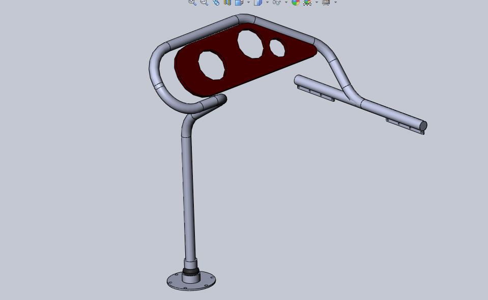

Всем привет,
В общем, после небольших испытаний на компе, идея жесткого фиксирования консоли к полу у меня отвалилась. Из-за замысловатой формы, устойчивость консоли мягко говоря хреновая, а силы действующие на лапы эпично большие, ведь вся масса консоли в верхней точке и при резком торможении труба консоли вероятно лопнет. Ну "не ошибается тот кто нихрена не делает". В общем я родил вот такую штуку)
Я воспользовался вашими советами и добавил лапу на баллон с дургой стороны, крепиться будет к баллону винтами к Т образной накладке как Саша рекомендовал.
Т.к. у меня пол отдельно от баллонов, моей идеей было втулить в чашку стойки смачный резиновый автомобильный сайлентблок от подвески, они достаточно жесткие и выдерживают довольное не хилые ударные перегрузки и при этом эластичные, что позволит не нагружать всю консоль когда пол и баллон будут немного двигаться.

Мне кажется будет не лишним усилить накладкой пол в районе крепления стойки.
Нагрузка на пайол будет не хилая.
В любом случае удачи вам Артем, и самое главное увидеть здесь фото довольного капитана после первого заезда на воде.

Саша спасибо. Дело в том, что центральная ножка консоли теперь не является главным несущим элементом. Теперь консоль приобрела принцип откидного столика, где столешница опирается на одну ногу. Динамические силы теперь будут прилагаться на сам баллон, вот его я и укреплю продольной плотной накладкой, к которой будет винтами прикручиваться консоль. Консоль получится немного подвижной, но для меня это не проблема.

Идея с сайлентблоком... Хз.. Возможно, очень правильная. Но мне кажется - можно опору и саморезами чз фланец. Рычаг у стойки, достаточный. А вот в тут, я б косынку кинул. Хоть трубой, хоть пластиной.

Там косынка будет в виде сплошной пластины под коммандер. Я знал что за нее вспомните))

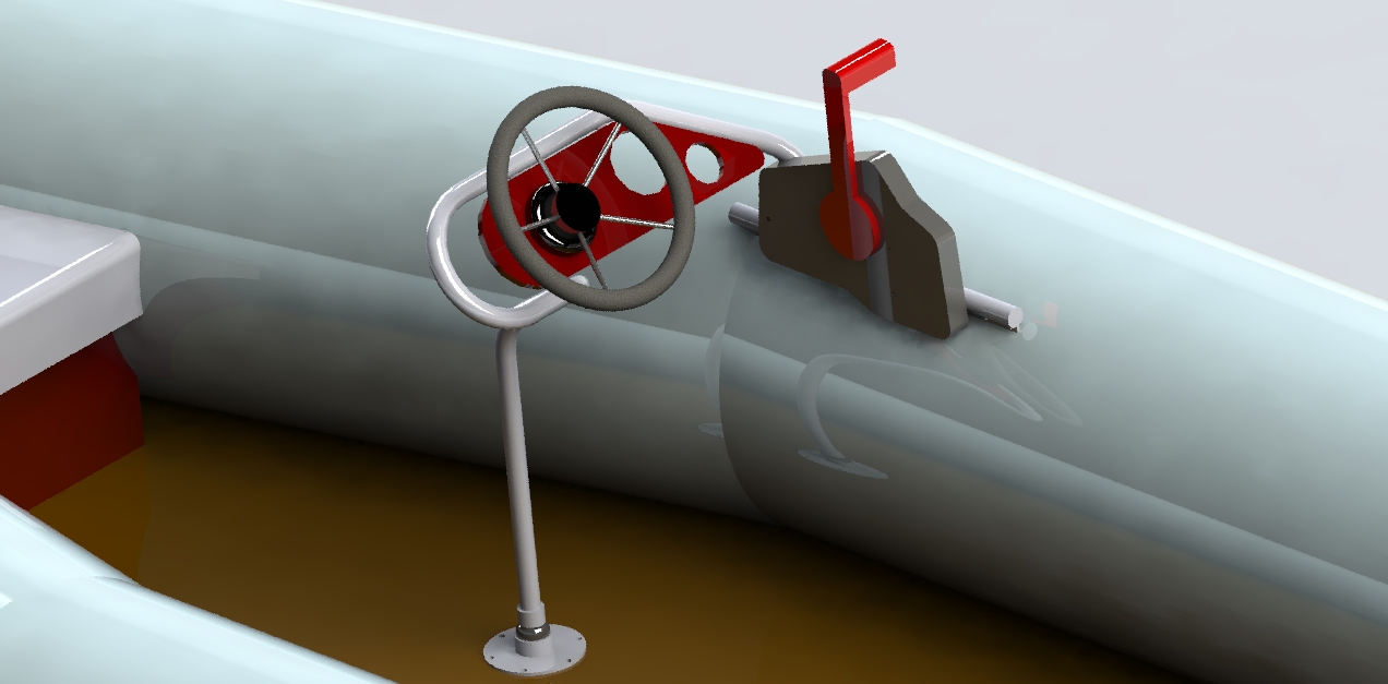

Леша вид с коммандером

Допис від ukrsonic Переглянути допис
теперь можете "в компьютере" на командере включить полный вперед и отредактировать его положение(чтоб ничего не мешало ходу рычага)
