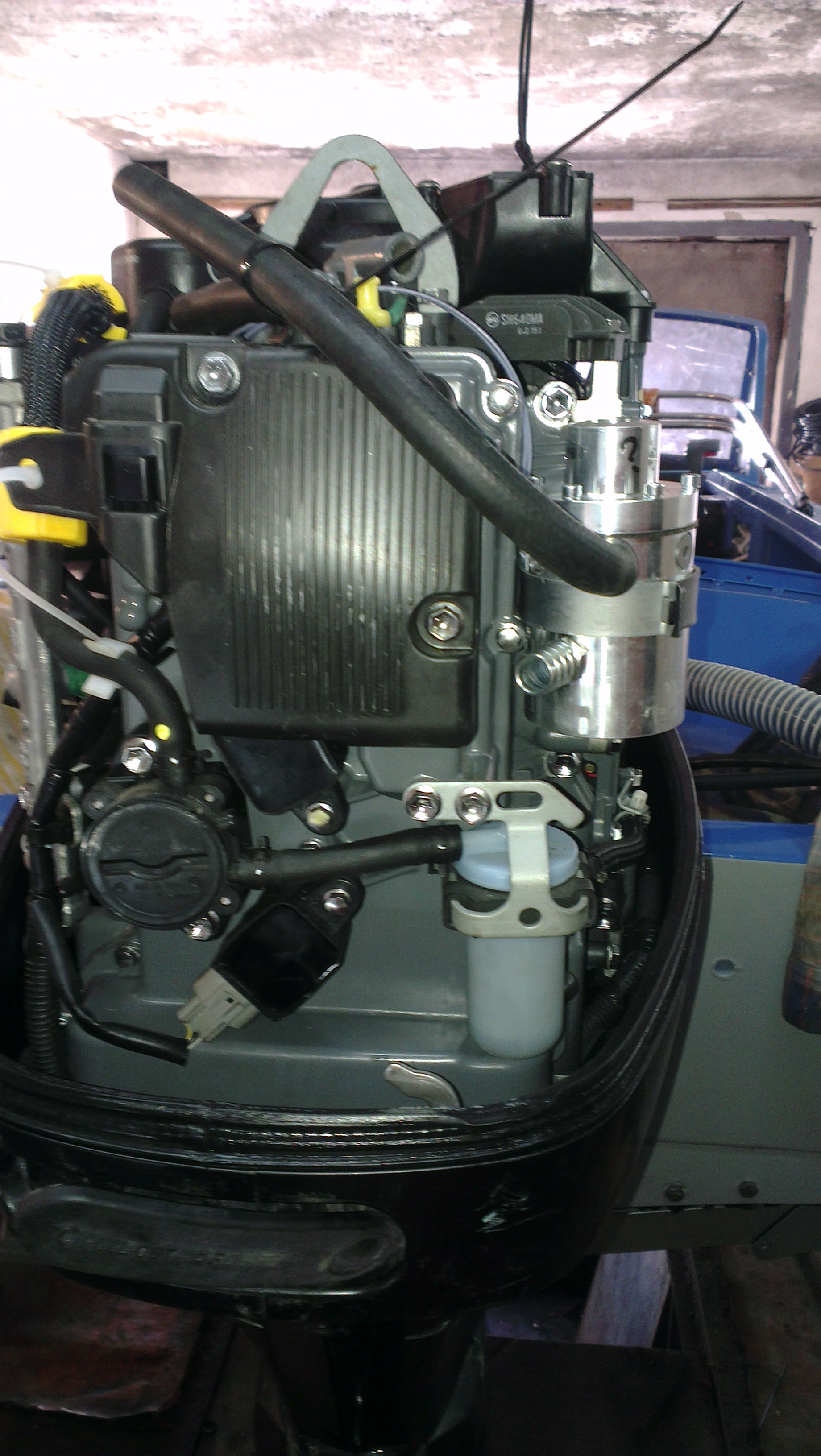

Вот фото.Щоб збільшити малюнок, клацніть по ньому

Ну как пойдет??

фото баллона в лодке-мало что скажет.
сделай фото всего что вы поставили на мотор-это я так понял не коммерция

Допис від Павел87 Переглянути допис
Вот фото.
Информативно (на от...сь)
И главное интрига присутствует, в виде вопросительного знака на первой фотке.

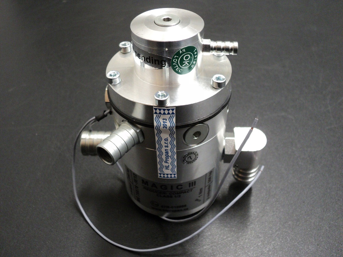

Что же это может быть, не уж то компактный редуктор, например такой
MAGIC III POWER reducer

Он вроде 1/2 поколения (исключаем 4е поколение?), подороже чем не компактный, но все же от куда такая себестоимость?

Допис від sofyart Переглянути допис
Спасибо единственный врубился что это не комерция,а просто воплощение.С фотками извени больше пока нет по запаре всего три клацнул,если такой спортивный интерес то Такса писал где стоит кораблик,приезжай все наглядно покажу и расскажу.
Долучення 88530
Вы сперва купите весь комплект (редуктор,мозг,мап-сенс,кнопку, балон,шланги,форсы,и.т.д)вот и цена,+ подключение+коректировка без воды и на воде, или в нашем времени все альтруисты??
Ну да, ну да... Гараж на третей фото ясно увешан шлангами, ну это абсолютно ничего не значит...
Так это уже 4е поколение вырисовывается, Вы же молчите как партизан. Какое поколение реализовали, какое решение по опережению УОЗ. Я например имею право сомневаться что это не 1-2 поколение (т.е. без мозгов и датчиков, редуктор около 60евро и врезка в коллектор). Нормальные фото с установкой компонентов (форсунки) или точками врезки расставили бы все по местам. Пока это просто слова с Вашей стороны и догадки с моей.

Допис від sashkomoped Переглянути допис
по оборотам, например как в авто - 4200 - 4600 об/мин.
это 4 поколение. Этот вопрос как раз и интересует.
компактный редуктор имеет наклейку (клас 1/2)
250дол это атикер и т.п. ширпотреб первый попавшийся
100 км - У нас в одну сторону до Каховской ГЭС 55-60км, в другую до лимана 30-35км
суть не в этом а в том что по началу какая то глупая бровада вперемешку с хамством, потом куча неувязок, и тишина..., плохо что диалога не выходит.
Если Павел сделал грамотную систему 4 Покаления с мозгами, то зачем молчать, и жать фото, честь ему и хвала, молчание и не желание делится информацией заставляет подумать об обратном. По сути в его же интересах показать и рассказать как он грамотно все продумал учел и настроил.
