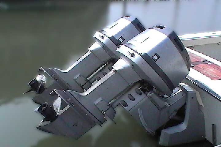

Легкое американское решение, для замены стационара на подвесной.
от OMC. (включает в себя выносной транец, уже не выпускается)
а про расход бензина американец ничего не написал?
